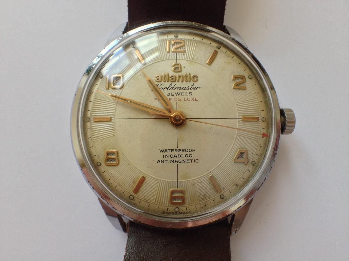

od niedawna stałem się posiadaczem zegarka (pamiątka po dziadku) Atlantic Worldmaster Super de luxe i mam pewne problemy z jednoznacznym określeniem jego wieku i poniekąd stanu. Z różnych źródeł wyczytałem, że Atlantic'ki z wypukłym logiem pisanym małą literą datowane są na lata 60/70, ale pewności nie mam. Dlatego proszę o pomoc w identyfikacji i ewentualnym określeniu stanu w stosunku do wieku.
Poniżej załączam trochę zdjęć:
tarcza wygląda całkiem OK, ma dwie rysy między 1 i 2 ale nieszczególnie to przeszkadza. druga rzecz to delikatnie przygięty sekundnik
koronka z logo "a" choć wytarta mocno.
Szkiełko chyba było wymieniane, bo przy zapinaniu/rozpinaniu paska lubi wypaść. Da się też nim kręcić jak jest założone, może to kwestia złego dociśnięcia czy coś.
ogólnie koperta jest trochę sfatygowana, przy deklu są już delikatne wżery, zapewne wynikające z używania.
Zdjęcia mechanizmu nie mam, bo nie bardzo mam czym otworzyć kopertę. Jak tylko znajdę coś dobrego to wrzucę.
Z zegarka chciałbym korzystać raczej na co dzień niż od święta i dlatego mam pytanie też o ewentualnie przywrócenie mu świetności. Trochę poczytałem o renowacjach itp, i jedyne co chciałbym zrobić to koperta. Pytanie jak takie chromowanie ma się w codziennym użyciu zegarka? Wyciera się, łuszczy, widać różnice/zaoblenia w kształcie itp? Czy takie zabiegi to raczej dla zegarków wystawowych się robi? Czy może lepiej pomyśleć o wymianie na stalową, i normalnie użytkować bez wnikania w wytarte chromy, a oryginalną zapakować i trzymać dla kolejnych pokoleń?
Według mnie zegarek jest z lat 80. Wątpliwości rozwieje zdjęcie mechanizmu, ale na 90% wewnątrz dookoła mechanizmu będzie czarny, plastikowy pierścień, który wówczas stosowano do centrowania werku. Szkiełko koniecznie wymień - ktoś źle dobrał jego rozmiar. Można je też wkleić specjalnym klejem, jeśli jest w dobrym stanie i się w miarę trzyma. Co do koperty... No cóż, różne są opinie... Ja, gdybym chciał używać zegarka na co dzień kupiłbym stalową, a oryginalną zachował, tak, jak napisałeś. Nie bardzo wierzę w chromowanie, bo zawsze ktoś coś schrzani, zegarek źle wygląda i jest przykro... Koronkę z a można dosyć łatwo kupić nową lub mało używaną.
P.S. Spróbuj odkręcić dekielek suwmiarką.

Witaj,
Zegarek to przełom 60/70 tak jak napisał @Walter_87. Tarcza rzadziej spotykana (indeksy), koniecznie wymień za małe szkiełko (koszt na popularnym portalu ok 20 PLN) do tego sekundnik na tymże portalu ok 25 PLN i masz ładnego Atlantic'a. Nie wymieniałbym koronki - oryginalna (stożkowa) w niezłym stanie, obecne są "płaskie".

Jeśli chodzi o szkiełka, to na Alle jest to samo, co w hurtowniach, ale drożej ;). Jeśli chodzi o kopertę, to bym nosił w tym stanie i tyle. Chyba, że pracujesz fizycznie/mocno się pocisz. Latałem kilka lat na co dzień z zegarkiem w chromie i koperta mało ucierpiała. Więc do obciachowego stanu jeszcze paru lat temu Atlantikowi brakuje. A jak już do niego dojdzie, to się można zastanawiać nad dalszymi krokami ;)
Ten model nie wychodził w stalowej kopercie, a przynajmniej nie widziałem.
Jasna sprawa, że nie wychodził, ale tu chodzi o to, aby zmieniając kopertę na stalową uczynić z niego zegarek codzienny i nie zniszczyć jeszcze bardziej oryginalnej koperty. Te stalowe są nowe, produkowane obecnie.
