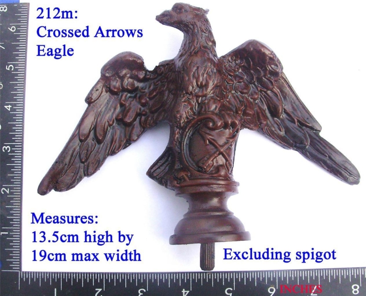

WueM 120 #32 Napisano 3 Sierpnia 2018 https://www.ebay.ie/itm/122714877401 0 Wojtek + Certina Club 2000 od lat Udostępnij tę odpowiedź Odnośnik do odpowiedzi Udostępnij na innych stronach
Van Bob 0 #33 Napisano 4 Sierpnia 2018 UUU super szkoda tylko ze nie pofatygowali sie zeby zrobic go z drewna ale wyglada super dziekuje za linka co myslicie warto kupic ? chyba tak bo to jest brakujace ogniwo Pozdrawiam 0 Udostępnij tę odpowiedź Odnośnik do odpowiedzi Udostępnij na innych stronach
WueM 120 #34 Napisano 4 Sierpnia 2018 Te ozdoby nie były robione z drewna. To sztukateria. 0 Wojtek + Certina Club 2000 od lat Udostępnij tę odpowiedź Odnośnik do odpowiedzi Udostępnij na innych stronach
LESKOS 3493 #35 Napisano 4 Sierpnia 2018 Dokładnie ... kupuj. 0 Czasem lepiej powiedzieć coś, nie mówiąc NIC! 🤔 Udostępnij tę odpowiedź Odnośnik do odpowiedzi Udostępnij na innych stronach
Van Bob 0 #36 Napisano 4 Sierpnia 2018 To w oryginale były tez z zywicy ?No ale kupuje będzie super wygladal Pozdrwiam 0 Udostępnij tę odpowiedź Odnośnik do odpowiedzi Udostępnij na innych stronach
LESKOS 3493 #37 Napisano 4 Sierpnia 2018 Odlewy były z gesso albo z podobnej masy , nawet całe korony były tak robione ... 0 Czasem lepiej powiedzieć coś, nie mówiąc NIC! 🤔 Udostępnij tę odpowiedź Odnośnik do odpowiedzi Udostępnij na innych stronach
kiniol 2284 #38 Napisano 8 Sierpnia 2018 Odlewy były z gesso albo z podobnej masy , nawet całe korony były tak robione ...Ale "gesso" to grunt klejowo kredowy do obrazów. Pewnie chodzi Tobie o gips nasączany jakimś impregnatem...Ta masa sztukatorska, to gazety, klej skórny i kreda jako wypełniacz...długo w garze gotowane z wodą kranówą 0 Porządek na serwisie o niczym nie świadczy. Często najlepsze usługi świadczone są przez geniuszy w totalnym bałaganie… Udostępnij tę odpowiedź Odnośnik do odpowiedzi Udostępnij na innych stronach
tarant 2979 #39 Napisano 8 Sierpnia 2018 Krzychu. Ale mniej lub bardziej potocznie ta nazwa przylgnęła również do mas sztukatorskich stosowanych w meblarstwie. Takie opisy spotyka się często. Gilt (lub tylko) gesso - i już. http://www.masterclockmakers.com.au/wpcproduct/german-made-cartel-clock-in-the-french-style-with-gilt-gesso-case/ http://www.clockprices.com/french-mantle-clock-wood-gesso.html 0 Pozdrawiam Piotr Tolerancja musi być nietolerancyjna wobec nietolerancji. Němec z Královce Udostępnij tę odpowiedź Odnośnik do odpowiedzi Udostępnij na innych stronach
LESKOS 3493 #40 Napisano 8 Sierpnia 2018 Krzychu , czysto formalnie masz rację, oczywiście. Ale najczęściej w meblarstwie to do wypełniania ubytków mieszano sproszkowany węglan wapnia i klejem rybim lub kostnym , zrobionym w formie mocno rozwodnionej (popłuczki z kociołka ) i odrobiną celulozy (papier, gazety ). Aktualnie robimy prawie to samo dodając do węglanu (wapień mielony, kreda) klejów akrylowych lub żywic i odrobiny włókna szklanego. Jak zastosowałem kiedyś gips alabastrowy i klej akrylowy to odlewem mogłem rzucać o ścianę - tak mocna struktura postała i za szybko twardniała. Zatem stosowanie gipsu i kleju odradzam ...Ja nie fachowo , wszystkie takie odlewy rzeźbienia , zgodnie z linią przytoczoną przez Piotra nazywam "odlewem gesso" ... Za co proszę o wybaczenie i o odrobinę wyrozumienia dla mojej niefachowości ... 0 Czasem lepiej powiedzieć coś, nie mówiąc NIC! 🤔 Udostępnij tę odpowiedź Odnośnik do odpowiedzi Udostępnij na innych stronach
