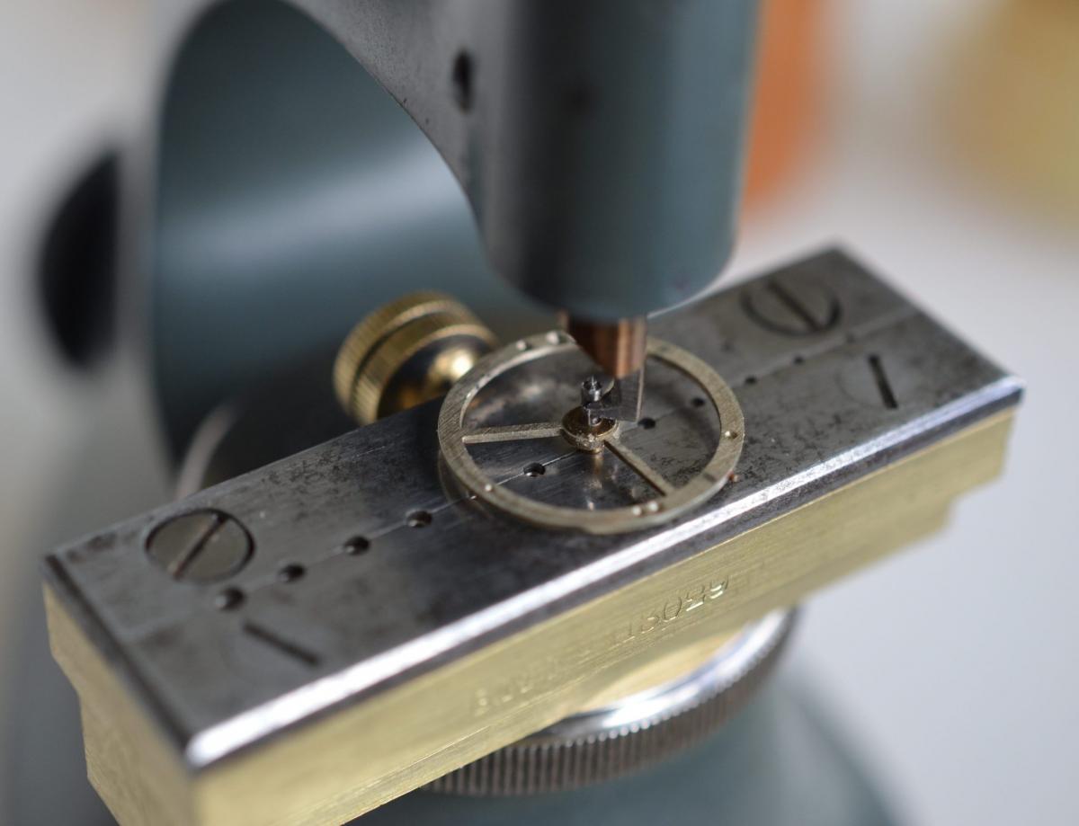

Do tego przydała by się też nabijarka zegarmistrzowska do wybicia całego cylindra z koła balansowego.

Teoretycznie jest to latwe, ale praktycznie roznie to bywa, jak widac na zalaczonych zdjeciach
tutaj opisuje moje zmagania z zegarkiem kieszonkowym z wychwytem cylindrowym post #29

Bo tampony nie tak się wybija, generalnie najpierw tak jak pisałem należy wybić cylinder z koła balansowego,
gdy już mamy goły sam cylinder wtedy możemy próbować wybić tampon, jeżeli stawia opór to często pomaga
rolowanie cylindra i dopiero potem wybijanie.

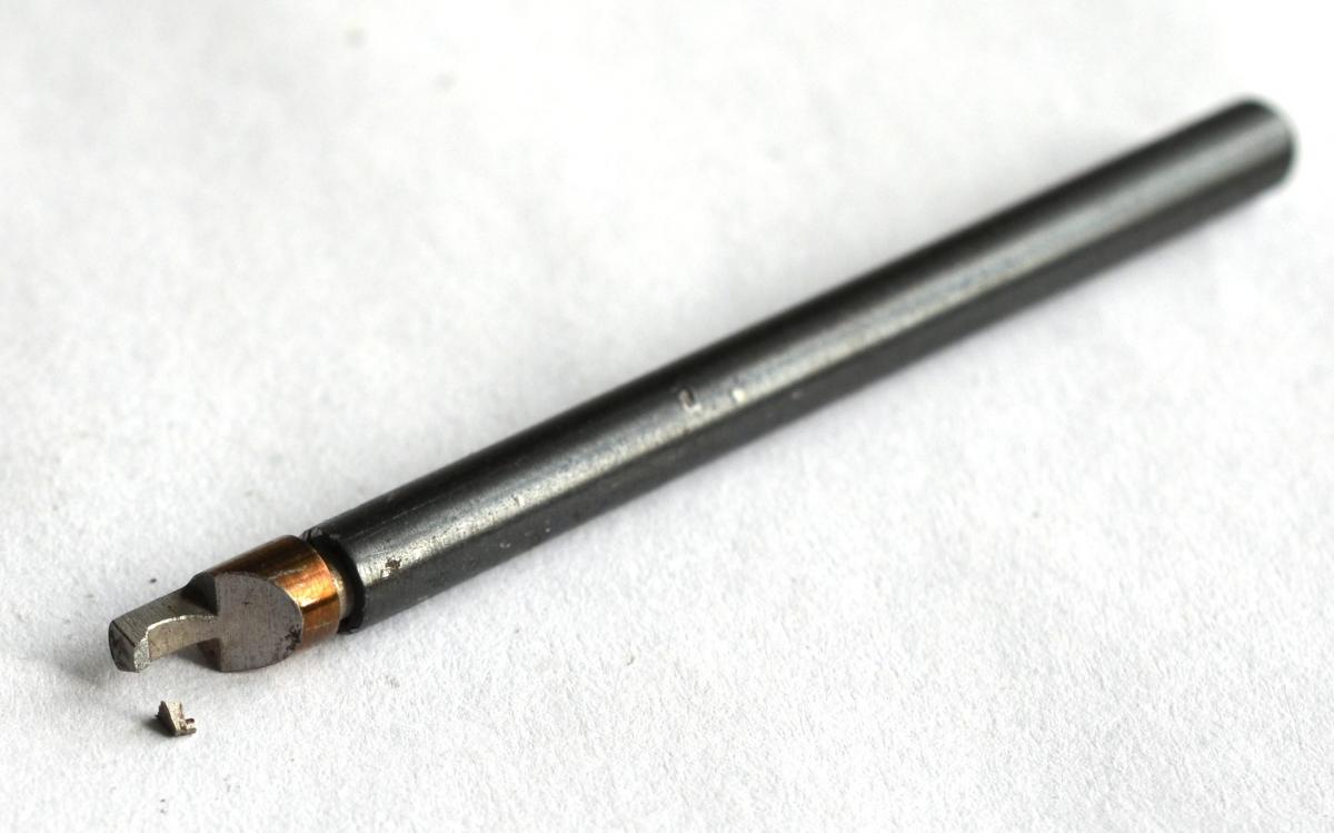

moj zestaw wybijakow praktycznie nie istnieje, sa polamane tak jak na zdjeciu.
