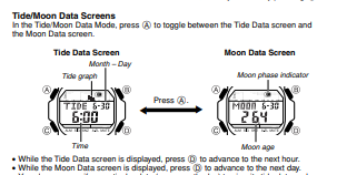

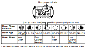

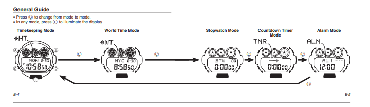

Niszczu 2 #53294 Napisano 13 Stycznia 2021 (edytowane) Dzień dobry, Mam na imię Krzysztof i to mój pierwszy post na tym forum, więc witam się ze wszystkimi. Może ktoś będzie potrafił mi pomóc, bądź wyjaśnić zaistniałą sytuację. Otóż moja żona jest posiadaczem G-shocka GMD-S6900SM. Ostatnio zaczęła się wyczerpywać bateria, więc żona zaniosła go na wymianę baterii. Nie wymieniła jednak baterii w serwisie, ani nawet u zegarmistrza, a u "pana Zdzicha", co to wymienia baterie, dorabia klucze i naprawia buty. Po wymianie baterii w zegarku: 1. pojawiła się funkcja pokazywania faz księżyca, czego wg instrukcji (manual 3436 zgodnie z nr na zegarku) ten zegarek nie ma (i wcześniej nie miał), 2. przycisk L (G), który odpowiadał za włączanie podświetlenia tarczy, nie działa. 3. przycisk B (reset), który wcześniej odpowiadał za np. resetowanie stopera, nie działa jako reset, a właśnie włącza podświetlenie tarczy 4. Teraz stoper resetuje się przyciskiem A (adjust)... Ma ktoś pomysł co mogło się stać? Soft nawalił? Da się to cofnąć? Z góry dziękuję za odpowiedzi. pozdrawiam wszystkich miłośników G-Shocków Krzysiek Edytowane 13 Stycznia 2021 przez Niszczu 0 Udostępnij tę odpowiedź Odnośnik do odpowiedzi Udostępnij na innych stronach
clusca 4905 #53295 Napisano 13 Stycznia 2021 Jedyne sensowne wyjaśnienie, to że "majster" uszkodził moduł podczas wymiany i zastąpił go innym, pasującym rozmiarami i rozstawem przycisków. Innej możliwości chyba nie ma. Pokaż jakieś zdjęcie z tymi fazami księżyca. BTW, aż spojrzałem na kalendarz, czy aby dziś nie 1 kwietnia 1 Udostępnij tę odpowiedź Odnośnik do odpowiedzi Udostępnij na innych stronach

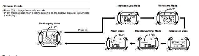

Niszczu 2 #53299 Napisano 13 Stycznia 2021 (edytowane) 1 godzinę temu, clusca napisał: Jedyne sensowne wyjaśnienie, to że "majster" uszkodził moduł podczas wymiany i zastąpił go innym, pasującym rozmiarami i rozstawem przycisków. Innej możliwości chyba nie ma. Pokaż jakieś zdjęcie z tymi fazami księżyca. BTW, aż spojrzałem na kalendarz, czy aby dziś nie 1 kwietnia Nie ma specjalnie co wklejać, bo zegarek wygląda całkiem normalnie. Jednak zamiast działać zgodnie z modelem (GMD-S6900): Teraz działa np. tak jak GlX 5600: Aczkolwiek jako, że zegarek GMD-S6900 fabrycznie nie ma faz księżyca, to na wyświetlaczu nie ma "moon phase indicator". Jest tylko "moon age" dla wybranej daty. No i jako że w GlX 5600 nie ma przycisku L, to podświetlenie włącza się przyciskiem B. Edytowane 13 Stycznia 2021 przez Niszczu 0 Udostępnij tę odpowiedź Odnośnik do odpowiedzi Udostępnij na innych stronach
