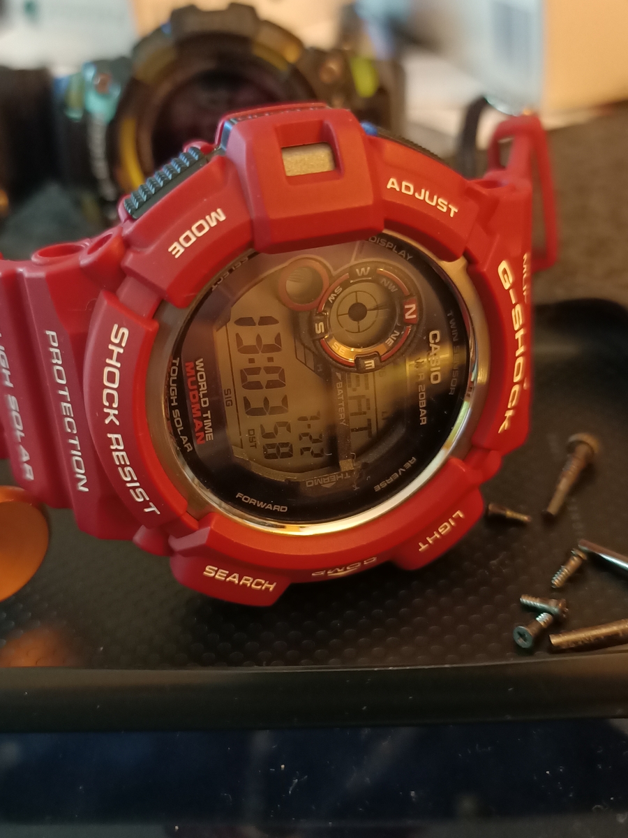

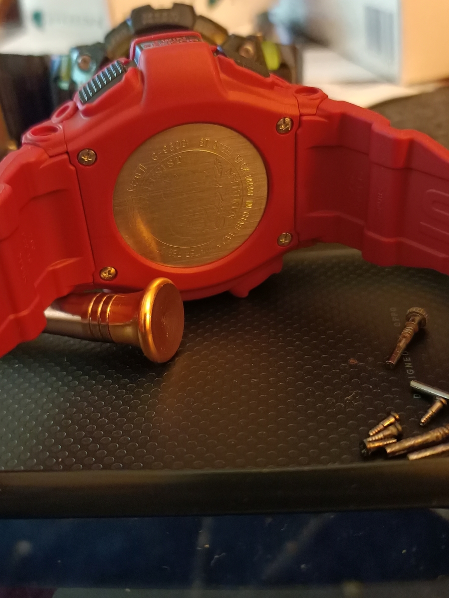

TomcioMiki 68347 #59958 Napisano 22 Lipca 2023 Jeszcze polerka trochę boję się za to zabrać 🤔🤔🤔 5 Udostępnij tę odpowiedź Odnośnik do odpowiedzi Udostępnij na innych stronach

TomG80 9463 #59963 Napisano 22 Lipca 2023 (...) A co myślicie o pasku i bezlu z zegarka DW-5610 SU z tym czrno oliwkowym bezlem ? Zauważyłem że tam troszkę inaczej wygląda dostęp do teleskopów. Czy komplet z tego zegarka przypadkiem do koperty DW-5000SL ?? Nie, DW-5610 to nie to samo, co DW-5600 - inne jest mocowanie bezela i inaczej mocowany jest pasek: też na teleskopy, ale zintegrowane z paskiem (to te dźwigienką quick release), a średnica końcówki tego teleskopu jest większa, niż standardowego, więc do koperty na standardowe teleskopy te nowe niestety nie podejdą. Jeszcze polerka trochę boję się za to zabrać Tomku, to nie ta kolejność. Jeśli chcesz robić polerkę szkła, to robi się to przed wymianą pierścienia metalowego wokół szkiełka - u Ciebie widzę, że jest już zmieniony. No chyba, że go założyłeś na chwilę tylko do zdjęcia, bez klejenia na taśmę, to wtedy wszystko w porządku. Tlenek ceru wejdzie Ci w każdą, nawet najmniejszą szczelinę czy zagłębienie koperty i będzie go potem trudno stamtąd usunąć, dlatego polerkę zaleca się robić na jak najbardziej płaskiej kopercie. Jednocześnie w tym konkretnym modelu G-9300/GW-9300 polerka jest o tyle utrudniona, że po zdemontowaniu bezela, osłon przycisków, pierścienia wokół szkiełka i osłony ozdobnej pod bezelem na godzinie 9-tej pozostaje na tej właśnie godzinie element koperty wystający ponad płaszczyznę szkiełka, co skutecznie uniemożliwia proste polerowanie poprzez dociśnięcie koperty do ściereczki z tlenkiem ceru rozłożonej na płaskiej powierzchni. Oczywiście w tym modelu da się to zrobić, ale przez ten wystający element będzie to nieco utrudnione. 1 Udostępnij tę odpowiedź Odnośnik do odpowiedzi Udostępnij na innych stronach
TomcioMiki 68347 #59964 Napisano 23 Lipca 2023 5 godzin temu, TomG80 napisał(-a): Nie, DW-5610 to nie to samo, co DW-5600 - inne jest mocowanie bezela i inaczej mocowany jest pasek: też na teleskopy, ale zintegrowane z paskiem (to te dźwigienką quick release), a średnica końcówki tego teleskopu jest większa, niż standardowego, więc do koperty na standardowe teleskopy te nowe niestety nie podejdą. Tomku, to nie ta kolejność. Jeśli chcesz robić polerkę szkła, to robi się to przed wymianą pierścienia metalowego wokół szkiełka - u Ciebie widzę, że jest już zmieniony. No chyba, że go założyłeś na chwilę tylko do zdjęcia, bez klejenia na taśmę, to wtedy wszystko w porządku. Tlenek ceru wejdzie Ci w każdą, nawet najmniejszą szczelinę czy zagłębienie koperty i będzie go potem trudno stamtąd usunąć, dlatego polerkę zaleca się robić na jak najbardziej płaskiej kopercie. Jednocześnie w tym konkretnym modelu G-9300/GW-9300 polerka jest o tyle utrudniona, że po zdemontowaniu bezela, osłon przycisków, pierścienia wokół szkiełka i osłony ozdobnej pod bezelem na godzinie 9-tej pozostaje na tej właśnie godzinie element koperty wystający ponad płaszczyznę szkiełka, co skutecznie uniemożliwia proste polerowanie poprzez dociśnięcie koperty do ściereczki z tlenkiem ceru rozłożonej na płaskiej powierzchni. Oczywiście w tym modelu da się to zrobić, ale przez ten wystający element będzie to nieco utrudnione. Jest nie skręcony śrubki leżą obok 🤗🤗🤗 1 Udostępnij tę odpowiedź Odnośnik do odpowiedzi Udostępnij na innych stronach

TomcioMiki 68347 #59966 Napisano 23 Lipca 2023 14 godzin temu, TomG80 napisał(-a): Nie, DW-5610 to nie to samo, co DW-5600 - inne jest mocowanie bezela i inaczej mocowany jest pasek: też na teleskopy, ale zintegrowane z paskiem (to te dźwigienką quick release), a średnica końcówki tego teleskopu jest większa, niż standardowego, więc do koperty na standardowe teleskopy te nowe niestety nie podejdą. Tomku, to nie ta kolejność. Jeśli chcesz robić polerkę szkła, to robi się to przed wymianą pierścienia metalowego wokół szkiełka - u Ciebie widzę, że jest już zmieniony. No chyba, że go założyłeś na chwilę tylko do zdjęcia, bez klejenia na taśmę, to wtedy wszystko w porządku. Tlenek ceru wejdzie Ci w każdą, nawet najmniejszą szczelinę czy zagłębienie koperty i będzie go potem trudno stamtąd usunąć, dlatego polerkę zaleca się robić na jak najbardziej płaskiej kopercie. Jednocześnie w tym konkretnym modelu G-9300/GW-9300 polerka jest o tyle utrudniona, że po zdemontowaniu bezela, osłon przycisków, pierścienia wokół szkiełka i osłony ozdobnej pod bezelem na godzinie 9-tej pozostaje na tej właśnie godzinie element koperty wystający ponad płaszczyznę szkiełka, co skutecznie uniemożliwia proste polerowanie poprzez dociśnięcie koperty do ściereczki z tlenkiem ceru rozłożonej na płaskiej powierzchni. Oczywiście w tym modelu da się to zrobić, ale przez ten wystający element będzie to nieco utrudnione. Nie tylko to utrudnia są dwie małe wypustki takie pozycjonery tego stalowego bezela 🤗🤗🤗 0 Udostępnij tę odpowiedź Odnośnik do odpowiedzi Udostępnij na innych stronach
TomG80 9463 #59967 Napisano 23 Lipca 2023 Nie tylko to utrudnia są dwie małe wypustki takie pozycjonery tego stalowego bezela A racja, dawno nie składałem GW-9300, to one mi umknęły. 1 Udostępnij tę odpowiedź Odnośnik do odpowiedzi Udostępnij na innych stronach
