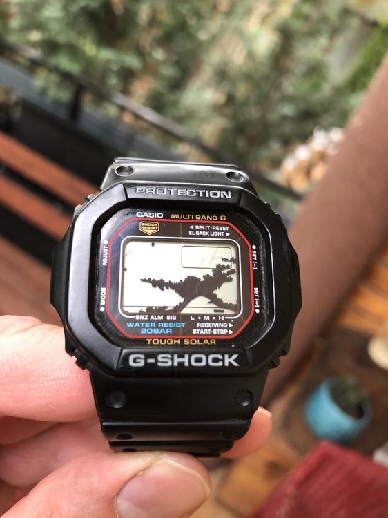

Marak 8453 #60055 Napisano 19 Sierpnia 2023 Dzień dobry 🙂 Ja dzisiaj gościnnie, pierwszy raz, bo "w sprawie syna". Nosił kostkę przez ładnych parę lat (5 co najmniej chyba) non stop, no ale wrócił z wakacji z taką Atlantydą. Prośba o udostępnienie Waszej wiedzy, czy opłaca się tu coś wymienić czy raczej zmiana na nowy zegarek, być może inny model, jeżeli już tak się stało. Dzięki z góry za porady. 2 Udostępnij tę odpowiedź Odnośnik do odpowiedzi Udostępnij na innych stronach
TomG80 9463 #60056 Napisano 19 Sierpnia 2023 (...) czy opłaca się tu coś wymienić czy raczej zmiana na nowy zegarek, być może inny model, jeżeli już tak się stało.Z tego, co widzę, to padł tylko wyświetlacz, szkiełko jest całe, a zatem wymiana wyświetlacza powinna pomóc przywrócić zegarek do życia. Będzie to zdecydowanie tańsze, niż zakup nowego zegarka tej klasy.Na poniższym materiale pokazuję, jak takiej wymiany dokonać:Natomiast jeśli nie czujesz się na siłach, aby dokonać tego samemu, napisz do mnie na priv, postaram się pomóc. 6 Udostępnij tę odpowiedź Odnośnik do odpowiedzi Udostępnij na innych stronach

Marak 8453 #60060 Napisano 20 Sierpnia 2023 13 godzin temu, TomG80 napisał(-a): Z tego, co widzę, to padł tylko wyświetlacz, szkiełko jest całe, a zatem wymiana wyświetlacza powinna pomóc przywrócić zegarek do życia. Będzie to zdecydowanie tańsze, niż zakup nowego zegarka tej klasy. Na poniższym materiale pokazuję, jak takiej wymiany dokonać: Natomiast jeśli nie czujesz się na siłach, aby dokonać tego samemu, napisz do mnie na priv, postaram się pomóc. Tomek, dzięki serdeczne ! Obejrzymy i pokombinujemy. Marek. 1 Udostępnij tę odpowiedź Odnośnik do odpowiedzi Udostępnij na innych stronach

gcze 140 #60069 Napisano 25 Sierpnia 2023 (edytowane) W dniu 19.08.2023 o 17:35, Marak napisał(-a): Dzień dobry 🙂 Ja dzisiaj gościnnie, pierwszy raz, bo "w sprawie syna". Nosił kostkę przez ładnych parę lat (5 co najmniej chyba) non stop, no ale wrócił z wakacji z taką Atlantydą. Prośba o udostępnienie Waszej wiedzy, czy opłaca się tu coś wymienić czy raczej zmiana na nowy zegarek, być może inny model, jeżeli już tak się stało. Dzięki z góry za porady. Widzę, że Twój syn przetestował coś co zastanawiało mnie od dawna. Stare g-shocki miały w pełni amortyzowany moduł, spoczywał on wewnątrz koperty otoczony z każdej stony gumową amortyzacją. Miało to pewien efekt uboczny, wyświetlacz był dalej od szkła, bardziej wewnątrz zegarka. Nowsze mają zwyczajnie wetknięty moduł w obudowę jak w każdym innym zegarku, przez co tak nie do końca są już jak widać g-shockami 😉 Byłem ciekaw jaki ma to wpływ na odporność na uderzenia, jak widać spory, skoro można skasować moduł nie uszkadzając szkła i obudowy 😕 Edytowane 25 Sierpnia 2023 przez gcze 1 Udostępnij tę odpowiedź Odnośnik do odpowiedzi Udostępnij na innych stronach

Marak 8453 #60071 Napisano 26 Sierpnia 2023 13 godzin temu, gcze napisał(-a): Widzę, że Twój syn przetestował coś co zastanawiało mnie od dawna. Stare g-shocki miały w pełni amortyzowany moduł, spoczywał on wewnątrz koperty otoczony z każdej stony gumową amortyzacją. Miało to pewien efekt uboczny, wyświetlacz był dalej od szkła, bardziej wewnątrz zegarka. Nowsze mają zwyczajnie wetknięty moduł w obudowę jak w każdym innym zegarku, przez co tak nie do końca są już jak widać g-shockami 😉 Byłem ciekaw jaki ma to wpływ na odporność na uderzenia, jak widać spory, skoro można skasować moduł nie uszkadzając szkła i obudowy 😕 No właśnie. Tak czy inaczej poczuwa się do winy, generalnie nie jest lekkoduch jeżeli chodzi o rzeczy, zwłaszcza, że nosił go ładnych kilka lat i mówił, że jeszcze długo chciałby. Spróbuje naprawić, odrobinę dłubał w płytkach, naprawił np. wieżę Yamachy (kondensatorek ale zawsze, koszt 0,35 PLN zamiast serwis). 1 Udostępnij tę odpowiedź Odnośnik do odpowiedzi Udostępnij na innych stronach
