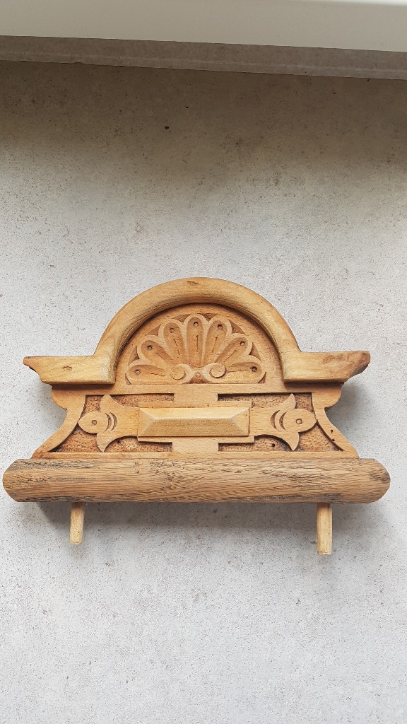

Ogarnę dom i zagrodę, i zaczynam kombinować z koroną od Germanii bo czymś pomaziana i odbiega kolorystycznie od reszty, chyba ktoś dorabiał. Podejrzewam, że LES ma kosmiczny przyrząd więc i tak będę musiała bazować na swoich domorosłych próbach i błędach

Możesz wrzucić zdj. tej korony ?
Oczywiście :)
Moim zdaniem to korona kombinowana z czegoś zupełnie innego.
Podstawa tej korony to kawałek zupełnie innego drewna, doklejonego aby "korona" nabrała wysokości. Na marginesie to bardzo ciekawy kawałek drewna, chyba szlachetny, ma ciekawe słoje i fakturę
Edytowane przez Yodek
Ładna :) , ale fakt ,  pomazana .
Ciekawe , jak wyglądał ten dolny element .
I jak widzę , to na dwa kołki .... więc , mogła być dużo wyższa .
A na górze skrzyni , są tylko te otworki kołków , czy może , jest tam jeszcze , tradycyjna szczelina do osadzania korony ?
PM oprócz otworów na kołki jest tradycyjna szczelina, więc na bank była tam pierwej inna korona.
A jak zajrzałam głębiej Germanii pod sukienkę to okazało się, że broda jest nie ta co była pierwotnie.
No cóż , pewnie szkodniki zjadły . :(  Nie wszystkie zegary , zachowały się w nienaruszonym stanie .
Ale , że jest Germania i skrzynia , można mówić , że w ,, komplecie ,, , to jak ją odświeżysz , będzie super ! :)
Na szczęście "tułów" wygląda już na tożsamy z mechanizmem.
A potem będzie totolotek z dobieraniem powłoki na koronie żeby pasowało do reszty - obecna barwa też komuś nie do końca wyszła i widać że z innej parafii.

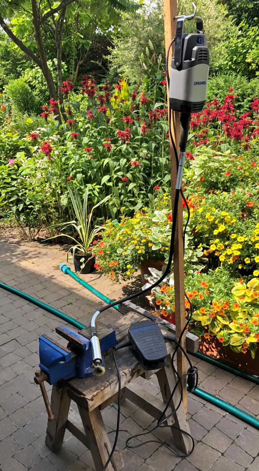

Rozwiązanie jest proste. Spełnia tylko trzy warunki :
- szczotka musi być mięciutka (stal lub mosiądz - ale miękka). Kupuje je hurtem od Ukraińców na giełdzie po 4 zł (zużycie to 4/5  na taką skrzynię jak orzech Gronemanna)
- powinna być regulacja obrotów w miarę precyzyjna - tu pedał podobny do maszyn do szycia
- dużo cierpliwości bo trzeba to robić na wolnych obrotach (100-200/min)
No i trochę wyczucia w ręce - delikatnie !!! . Podobnie jak u dentysty :wacko: bo można "zamordować pacjenta"  ;)
Najlepiej robić to w ogrodzie , bo się lekko "kurzy" (drobny pył). Nie zmaczać , nasączać niczym politury . Im bardziej kruche i suche tym lepiej.
Po czyszczeniu umyć benzyną lakową . Niedoróbki delikatnie poprawić. czasami narożniki poprawiam cieniutkim skalpelem.
Potem myję terpentyną. Dalej, to jak już kto woli.
Stojak nie jest finezyjny, ale stabilny.
Używam jeszcze kilku rodzajów szczotek, ale to też wedle uznania.
UWAGI:
METODA NIE NADAJE SIĘ  DO MOCNO ZNISZCZONEGO DREWNA PRZEZ OWADY. Może powodować uszkodzenia nieodwracalne.
KONIECZNE JEST UŻYWANIE OKULARÓW OCHRONNYCH . Szczotka zużywa się łamiąc i gubiąc włoski w czasie obrotów ...

LES- dzięki.
Raczej bym nie uzyskała zadowalającego wyniku. Brak wyważonej ręki i doświadczenia. Prędzej zdjęłabym politurę wraz z warstwą drewna, nawet jeśli miała bym takie szatanskie urządzenie z regulacją obrotów ;)
Może przesadziłem z opisem tej ostrożności. Nie jest tak źle, ale wolałem uprzedzić. Najlepiej popróbować najpierw na kawałkach starej skrzyni. Ale zdaję sobie sprawę że ta metoda wymaga wyczucia ręki i cierpliwości i można ją uznać za lekko kontrowersyjną ...  Jak będę coś czyścił to zrobię filmik , jak to działa i wrzucę ...
