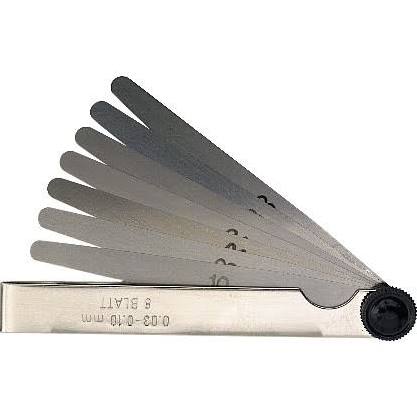

mkl1 6520 #5031 Napisano 5 Listopada 2019 (edytowane) szczelinomierz Edytowane 5 Listopada 2019 przez mkl1 0 Pozdrawiam Mirek Udostępnij tę odpowiedź Odnośnik do odpowiedzi Udostępnij na innych stronach

PM1122 1800 #5033 Napisano 5 Listopada 2019 Czyli długość takiej sprężyny nie ma aż tak bardzo wielkiego znaczenia? Wystarczy szerokość i grubość..I chyba zaczep musi być taki żeby sprężynę do słupka zamocować.. Jeżeli takowe sprężyny mógłbyś posiadać w zapasach to ja chętnie zamówię u Ciebie Dzięki szkoda że wcześniej nie pomyślałam żeby się w takie cacko zaopatrzyć. Blaszek w tym dostatek O.. i jeszcze są takie jak taśma mierniczaKolega Longcase1 , może mieć A , że jest zdjęcie mechanizmu , to ułatwia sprawę . Sprężyny jak w większych budzikach ... czyli tak jak myślisz , jeden koniec jest zagięty na kołku , a w środku ma otwór na haczyk ośki . Ja takich nie mam , bo są już w zegarach 0 Udostępnij tę odpowiedź Odnośnik do odpowiedzi Udostępnij na innych stronach
mkl1 6520 #5034 Napisano 5 Listopada 2019 (edytowane) Czyli długość takiej sprężyny nie ma aż tak bardzo wielkiego znaczenia? Wystarczy szerokość i grubość..I chyba zaczep musi być taki żeby sprężynę do słupka zamocować.. Ojć.. coś mi się wydaje że od bicia jest założona cieńsza i dłuższa a od chodu szersza i grubsza sprawdziłem na aledrogo =są i nawet w wielu wymiarach.Zmierz swoje ( resztki, jeżeli masz) zapewne coś znajdziesz. https://allegro.pl/kategoria/zegary-zegarki-mechanizmy-i-czesci-26078?string=SPR%C4%98%C5%BBYNA%20DO%20ZEGARA&bmatch=baseline-nbn-dict42-col-1-2-1024 Edytowane 5 Listopada 2019 przez mkl1 0 Pozdrawiam Mirek Udostępnij tę odpowiedź Odnośnik do odpowiedzi Udostępnij na innych stronach

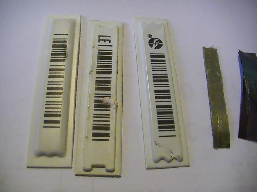

sand 58 #5040 Napisano 6 Listopada 2019 Może i Ja coś dołożę. Szczelinomierz około 50 PLN , dla jednej blaszki ?. Natomiast Chiński za 12 PLN , nie wiem jak się sprawdzi. Przed laty towary w sklepach były zabezpieczane etykietami anty kradzieżowymi . Obecnie są jeszcze naklejane na alkohole . Po rozcięciu mamy 4 szt cienkich blaszek, które stosowałem na zawieszki wahadeł, do małych i kominkowych , jedna blaszka, przy dużych i stojących dwie blaszki. W stojącym (podłogowym) taka zawieszka chodzi już ponad pięć lat. To tak bywało , Dziś w Wa-wie na Lelechowskiej kupuje się zawieszki za niewielkie pieniądze. 0 Udostępnij tę odpowiedź Odnośnik do odpowiedzi Udostępnij na innych stronach
Yodek 2549 #5041 Napisano 6 Listopada 2019 Hmm...A wywalało się takie nalepki. Są na alkoholach jeszcze? Kurczę muszę się uchlać najsampierw żeby posiąść 0 Udostępnij tę odpowiedź Odnośnik do odpowiedzi Udostępnij na innych stronach
mkl1 6520 #5042 Napisano 6 Listopada 2019 (edytowane) Może i Ja coś dołożę. Szczelinomierz około 50 PLN , dla jednej blaszki ?. Natomiast Chiński za 12 PLN , nie wiem jak się sprawdzi. Przed laty towary w sklepach były zabezpieczane etykietami anty kradzieżowymi . Obecnie są jeszcze naklejane na alkohole .Po rozcięciu mamy 4 szt cienkich blaszek, które stosowałem na zawieszki wahadeł, do małych i kominkowych , jedna blaszka, przy dużych i stojących dwie blaszki. Te blaszki z metek świetne. co do szczelinomierza. z jednego listka 0,05 mamy co najmniej 3 sprezynki. to w porównaniu z 'kupnymi spręzynkami (za 12-19 pln = przesyłka) to pikus, bo masz wybór. od 0,0xx do o,oxy w zalezności od wahadła wypórboowane na żywca w G.B, Ślązaku Junghannsie "kuchennym" i "skrzynkkowym" Wielki PLUS za pomysł Edytowane 6 Listopada 2019 przez mkl1 0 Pozdrawiam Mirek Udostępnij tę odpowiedź Odnośnik do odpowiedzi Udostępnij na innych stronach

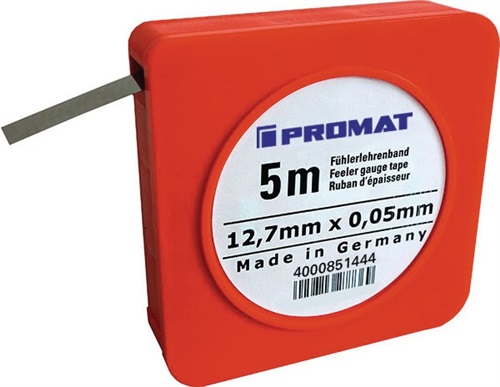

LESKOS 3483 #5043 Napisano 6 Listopada 2019 Kombinatorzy ... https://allegro.pl/oferta/limit-25990409-tasma-wzorcowa-0-05-mm-7304312892Do wyboru do koloru, można się tym podzielić - na dwie trzy osoby i do końca amatorskiego życia starczy ... 0 Czasem lepiej powiedzieć coś, nie mówiąc NIC! 🤔 Udostępnij tę odpowiedź Odnośnik do odpowiedzi Udostępnij na innych stronach
longcase1 481 #5044 Napisano 6 Listopada 2019 Kombinatorzy ... https://allegro.pl/oferta/limit-25990409-tasma-wzorcowa-0-05-mm-7304312892Do wyboru do koloru, można się tym podzielić - na dwie trzy osoby i do końca amatorskiego życia starczy ... Dokładnie takiej samej taśmy używam. 0 Udostępnij tę odpowiedź Odnośnik do odpowiedzi Udostępnij na innych stronach

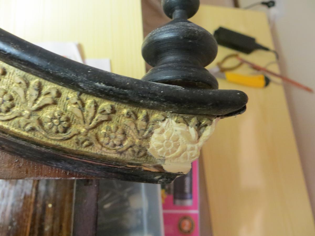

PM1122 1800 #5045 Napisano 6 Listopada 2019 Odtwarzanie wzorku . Nie mówię , że ładnie , ale jakoś wychodzi . 0 Udostępnij tę odpowiedź Odnośnik do odpowiedzi Udostępnij na innych stronach
Yodek 2549 #5046 Napisano 6 Listopada 2019 Odtwarzanie wzorku . Nie mówię , że ładnie , ale jakoś wychodzi .Oszz.. PM ale zadałeś fasonu! Kurczę, powiedz z czego robiłeś formy i z czego masa, którą uzupełniałeś formę? No ja jakoś siebie nie widzę do takiego zadania 0 Udostępnij tę odpowiedź Odnośnik do odpowiedzi Udostępnij na innych stronach
LESKOS 3483 #5047 Napisano 6 Listopada 2019 Najprościej - mocno ciepła plastelina , wprasować i na balkon na 1h . Zdejmujesz twardą, prostujesz i na 1/2h do zamrażalnika potem masa (rzadka) do wycisków albo gips z vikolem i wodą i gotowe . Możesz zastosować też szpachlówkę zamiast gipsu ... 0 Czasem lepiej powiedzieć coś, nie mówiąc NIC! 🤔 Udostępnij tę odpowiedź Odnośnik do odpowiedzi Udostępnij na innych stronach
PM1122 1800 #5048 Napisano 6 Listopada 2019 Najprościej - mocno ciepła plastelina , wprasować i na balkon na 1h . Zdejmujesz twardą, prostujesz i na 1/2h do zamrażalnika potem masa (rzadka) do wycisków albo gips z vikolem i wodą i gotowe . Możesz zastosować też szpachlówkę zamiast gipsu ...Ja nieco inaczej , ale bardzo podobnie . Na koniec szpachlówka do drewna . Wypełniłem miejsce , gdzie wzorek i na to cienki i strasznie miękki woreczek foliowy , by masa nie przywarła do foremki . Dają tu takie małe , biodegradalne . Są one elastyczne i jakby tłuste w dotyku . Świetnie się sprawdzają . 0 Udostępnij tę odpowiedź Odnośnik do odpowiedzi Udostępnij na innych stronach
