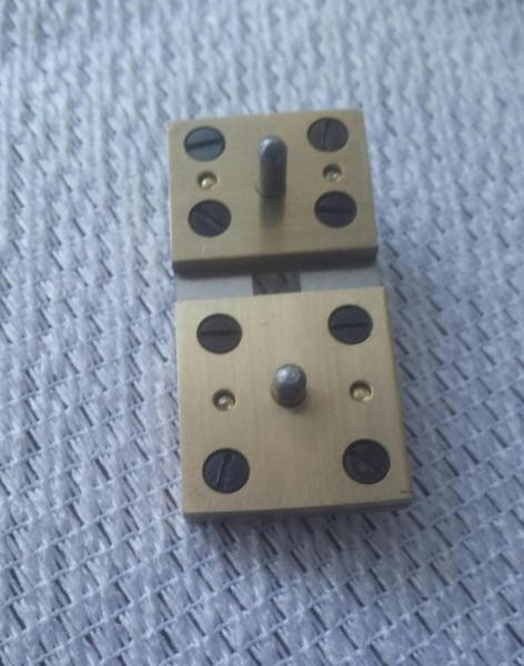

longcase1 聽聽 481 #5230 Napisano 21 Listopada 2019 Ja osobi艣cie lubi臋 zawieszki do regulator贸w, masywne i solidne. 0 Udost臋pnij t臋 odpowied藕 Odno艣nik do odpowiedzi Udost臋pnij na innych stronach
PM1122 聽聽 1800 #5231 Napisano 21 Listopada 2019 (edytowane) Na tak膮 , to a偶 mi艂o patrze膰 !A jakie ma wymiary ? Edytowane 21 Listopada 2019 przez PM1122 0 Udost臋pnij t臋 odpowied藕 Odno艣nik do odpowiedzi Udost臋pnij na innych stronach
longcase1 聽聽 481 #5232 Napisano 21 Listopada 2019 Na tak膮 , to a偶 mi艂o patrze膰 !A jakie ma wymiary ?T膮 zawieszke robi艂em par臋 lat temu pami臋tam jedynie 偶e mia艂a 20mm szeroko艣ci 0 Udost臋pnij t臋 odpowied藕 Odno艣nik do odpowiedzi Udost臋pnij na innych stronach

Yodek 聽聽 2549 #5237 Napisano 22 Listopada 2019 (edytowane) Ja osobi艣cie lubi臋 zawieszki do regulator贸w, masywne i solidne.Pi臋kna sprawa. Wygl膮d niesamowity. I same blaszki da si臋 wymienia膰 - 艣r贸bki na to chyba pozwalaj膮 聽Fajnie macie 偶e mo偶ecie i potraficie takie blaszki do wskaz贸wek sami sobie robi膰 i lutowa膰. 聽PS. Ja to bym obci臋艂a to oczko ze starej wskaz贸wki i przyklei艂a do nowej, nic wi臋cej bym nie wykombinowa艂a Edytowane 22 Listopada 2019 przez Yodek 0 Udost臋pnij t臋 odpowied藕 Odno艣nik do odpowiedzi Udost臋pnij na innych stronach

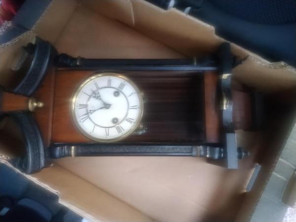

PM1122 聽聽 1800 #5241 Napisano 23 Listopada 2019 Kupi艂em na cz臋艣ci Kupi艂em na cz臋艣ci 0 Udost臋pnij t臋 odpowied藕 Odno艣nik do odpowiedzi Udost臋pnij na innych stronach
mkl1 聽聽 6519 #5242 Napisano 23 Listopada 2019 A ...tam Denerwujesz ludzi przy sobocie 0 Pozdrawiam Mirek Udost臋pnij t臋 odpowied藕 Odno艣nik do odpowiedzi Udost臋pnij na innych stronach
Yodek 聽聽 2549 #5243 Napisano 23 Listopada 2019 A ...tam Denerwujesz ludzi przy sobocie Dok艂adnie!PM chcesz mnie przyprawi膰 o palpitacje?Wymie艅 tarcz臋 i wskaz贸wki i odsprzedaj mi resztki 0 Udost臋pnij t臋 odpowied藕 Odno艣nik do odpowiedzi Udost臋pnij na innych stronach
PM1122 聽聽 1800 #5244 Napisano 23 Listopada 2019 (edytowane) A ...tam Denerwujesz ludzi przy sobocie 聽Dok艂adnie!PM chcesz mnie przyprawi膰 o palpitacje?Wymie艅 tarcz臋 i wskaz贸wki i odsprzedaj mi resztki Kupi艂em , bo dos艂ownie cena taka , jak na cz臋艣ci .... no i by艂o , 偶e nie jest na chodzie .Pojecha艂em , ( no i to zdj臋cie z tej podr贸偶y ) ... a tu super tarcza , skrzynka do poprawek . Wyci膮gam mechanizm , a on jakby po przegl膮dzie u Longcase1 . - czyste z艂oto Wi臋c ... na pewno b臋dzie chodzi膰 !聽P贸藕niej zerkn臋 do niego i wstawi臋 zdj臋cia聽 Edytowane 23 Listopada 2019 przez PM1122 0 Udost臋pnij t臋 odpowied藕 Odno艣nik do odpowiedzi Udost臋pnij na innych stronach

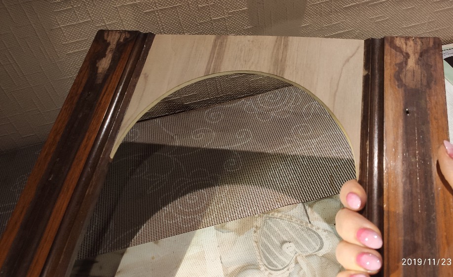

Yodek 聽聽 2549 #5245 Napisano 23 Listopada 2019 Dzi艣 przymiarka 艂uku drzwiczek. Uff.. pasuje. Sama zdejmowa艂em wymiar do zrobienia nowego i ba艂am si臋, 偶e przestrzel臋 i 艂uk nie wpasuje si臋 jak nale偶y.Wchodzi dok艂adnie ale ciut ciasno - i nie wiem - mo偶e odrobin臋 zeszlifowa膰 boki 偶eby by艂a odrobina luzu i wtedy wklei膰 czy zostawi膰 jak jest? Nie mam poj臋cia jak si臋 zachowa drewno - nie sp臋ka jak zacznie "pracowa膰"? 0 Udost臋pnij t臋 odpowied藕 Odno艣nik do odpowiedzi Udost臋pnij na innych stronach
PM1122 聽聽 1800 #5246 Napisano 23 Listopada 2019 Dzi艣 przymiarka 艂uku drzwiczek. Uff.. pasuje. Sama zdejmowa艂em wymiar do zrobienia nowego i ba艂am si臋, 偶e przestrzel臋 i 艂uk nie wpasuje si臋 jak nale偶y.Wchodzi dok艂adnie ale ciut ciasno - i nie wiem - mo偶e odrobin臋 zeszlifowa膰 boki 偶eby by艂a odrobina luzu i wtedy wklei膰 czy zostawi膰 jak jest? Nie mam poj臋cia jak si臋 zachowa drewno - nie sp臋ka jak zacznie "pracowa膰"? 艁adny !My艣l臋 , 偶e jest dobrze . S膮dz臋 , 偶e to nie jest , z bardzo starego drewna , wi臋c z czasem , nieco si臋 skurczy i samoistnie zrobi膮 si臋 szczelinki .Ale ja nie jestem znawc膮 , wi臋c sam jestem ciekaw co powie Les Noooo , jak zabezpieczy膰 by si臋 w 艂uk nie wygina艂o , itp. 0 Udost臋pnij t臋 odpowied藕 Odno艣nik do odpowiedzi Udost臋pnij na innych stronach
