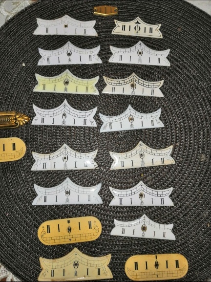

Yodek 聽聽 2549 #5402 Napisano 14 Grudnia 2019 Czy z poni偶ej prezentowanych wychylnik贸w jaki艣 nadaje si臋 do wiede艅czyka? Jeden jakby ciut ale nie jestem pewna? 0 Udost臋pnij t臋 odpowied藕 Odno艣nik do odpowiedzi Udost臋pnij na innych stronach
LESKOS 聽聽 3484 #5403 Napisano 14 Grudnia 2019 W zasadzie 偶aden ... 0 Czasem lepiej powiedzie膰 co艣, nie m贸wi膮c NIC!聽聽馃 Udost臋pnij t臋 odpowied藕 Odno艣nik do odpowiedzi Udost臋pnij na innych stronach
Yodek 聽聽 2549 #5404 Napisano 14 Grudnia 2019 W zasadzie 偶aden ... 呕aden? No to b臋d臋 si臋 nadal rozgl膮da膰, dzi臋ki 0 Udost臋pnij t臋 odpowied藕 Odno艣nik do odpowiedzi Udost臋pnij na innych stronach

LESKOS 聽聽 3484 #5408 Napisano 14 Grudnia 2019 呕aden? No to b臋d臋 si臋 nadal rozgl膮da膰, dzi臋ki Tu masz troch臋 wzor贸w ... zobacz jest istotna r贸偶nica w kszta艂tach聽 0 Czasem lepiej powiedzie膰 co艣, nie m贸wi膮c NIC!聽聽馃 Udost臋pnij t臋 odpowied藕 Odno艣nik do odpowiedzi Udost臋pnij na innych stronach
Yodek 聽聽 2549 #5409 Napisano 14 Grudnia 2019 Tu masz troch臋 wzor贸w ... zobacz jest istotna r贸偶nica w kszta艂tach聽No to mi zejdzie z szukaniem. Chyba dot膮d si臋 nie napatoczy艂am na takie o ile dobrze pami臋tam.聽LES - Ty napad艂e艣 na konw贸j wiede艅skich wychylnik贸w? 0 Udost臋pnij t臋 odpowied藕 Odno艣nik do odpowiedzi Udost臋pnij na innych stronach

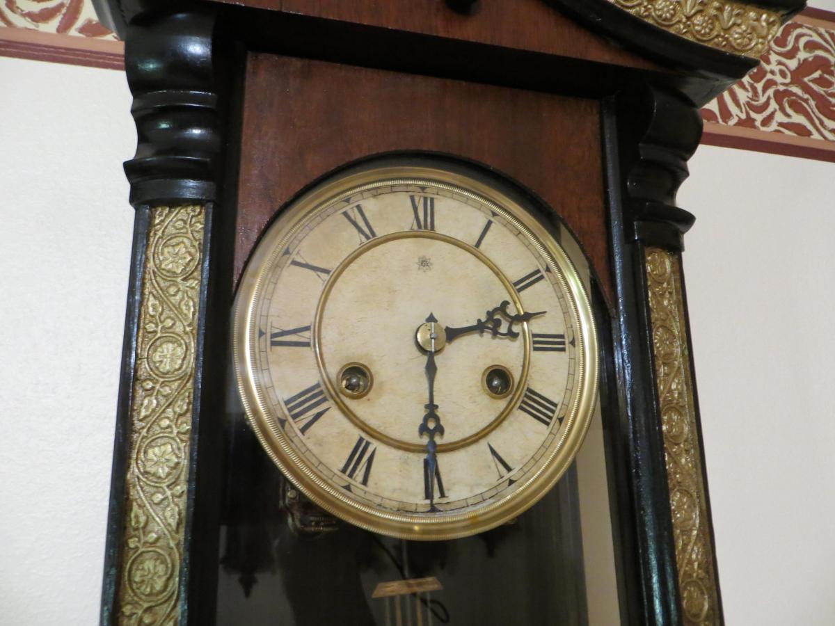

PM1122 聽聽 1803 #5415 Napisano 19 Grudnia 2019 Ufff聽 W du偶ym Bagdadzie , narazie zostaje stara tarcza .Jest聽 nieco oczyszczona , ale wida膰 , 偶e stara i po偶贸艂k艂a .聽W sumie nie藕le wygl膮da.聽 A , 偶e mechanizm, by艂 czarny ( co pokazywa艂em )聽 , a tak偶e , niby by艂 niesprawny i wiele lat nie chodzi艂 . To ju偶 po uruchomieniu , poma艂u wyskakiwa艂y , r贸偶ne drobne usterki ( wiec faktycznie wysz艂o na to , 偶e by艂 niesprawny )Drugi ma艂y ,, ha艂a艣nik ,,聽 , to nie dziwi臋 si臋 , takiemu nazewnictwu , bo m艂oteczek , to spory kawa艂 mosi膮dzu i bez 偶adnej sk贸rki , czy czego艣 podobnego.聽Skrzynka by艂a super , a mechanizm , to drobne regulacje ( g艂贸wnie wybijanie godzin聽 聽 )聽 Wi臋c tu , ma艂o pracy .聽Mo偶na przej艣膰 do nast臋pnych聽 聽聽 0 Udost臋pnij t臋 odpowied藕 Odno艣nik do odpowiedzi Udost臋pnij na innych stronach

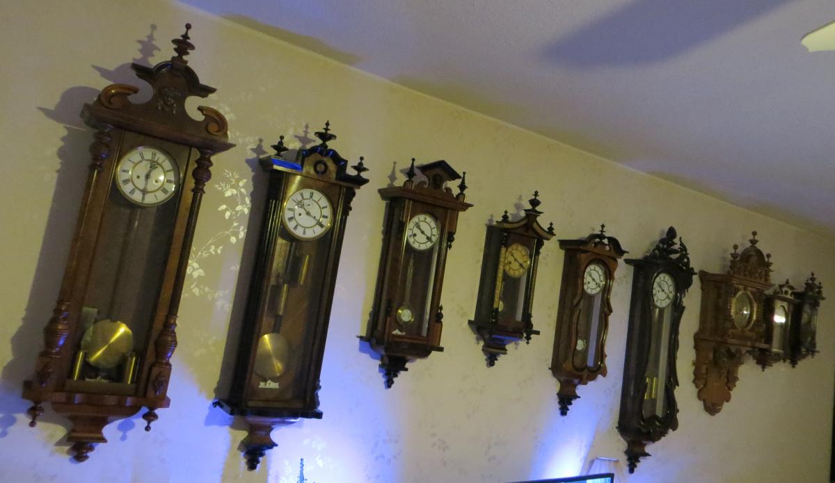

PM1122 聽聽 1803 #5418 Napisano 21 Grudnia 2019 Ale cisza choinki , pierogi , bigosy聽 ....... Miko艂aj , tu偶 , tu偶 , a tu miejsca brak . ( trzeba negocjowa膰 now膮 艣cian臋 ) 0 Udost臋pnij t臋 odpowied藕 Odno艣nik do odpowiedzi Udost臋pnij na innych stronach
Yodek 聽聽 2549 #5419 Napisano 21 Grudnia 2019 Pi臋kn膮 grz膮dk臋 sobie uhodowa艂e艣 PM! Szybko negocjuj, bo Miko艂aja masz o rzut beretem, czasu ju偶 nie ma Mo偶e na jaki艣 k膮t 呕onka pozwoli to jakiego艣 pod艂owego 聽Z kuchni nosa dzi艣 nie wy艣ciubiam.. 0 Udost臋pnij t臋 odpowied藕 Odno艣nik do odpowiedzi Udost臋pnij na innych stronach
PM1122 聽聽 1803 #5420 Napisano 21 Grudnia 2019 Pi臋kn膮 grz膮dk臋 sobie uhodowa艂e艣 PM! Szybko negocjuj, bo Miko艂aja masz o rzut beretem, czasu ju偶 nie ma Mo偶e na jaki艣 k膮t 呕onka pozwoli to jakiego艣 pod艂owego 聽Z kuchni nosa dzi艣 nie wy艣ciubiam..To , jedna ,,grz膮dka ,,聽 a s膮 jeszcze dwie聽 聽 .... ojjj ci臋偶ka pozycja do negocjacji 聽聽 0 Udost臋pnij t臋 odpowied藕 Odno艣nik do odpowiedzi Udost臋pnij na innych stronach
Josza 聽聽 103 #5421 Napisano 21 Grudnia 2019 Ale cisza choinki , pierogi , bigosy聽 ....... Miko艂aj , tu偶 , tu偶 , a tu miejsca brak . ( trzeba negocjowa膰 now膮 艣cian臋 )聽Zacie艣niaj. 0 Udost臋pnij t臋 odpowied藕 Odno艣nik do odpowiedzi Udost臋pnij na innych stronach
old time 聽聽 456 #5422 Napisano 21 Grudnia 2019 Ale cisza choinki , pierogi , bigosy聽 ....... Miko艂aj , tu偶 , tu偶 , a tu miejsca brak . ( trzeba negocjowa膰 now膮 艣cian臋 )To tylko w jednym pomieszczeniu jedna sciane zajmujesz -slabo 聽 0 Udost臋pnij t臋 odpowied藕 Odno艣nik do odpowiedzi Udost臋pnij na innych stronach
PM1122 聽聽 1803 #5423 Napisano 21 Grudnia 2019 To tylko w jednym pomieszczeniu jedna sciane zajmujesz -slabo Negocjacje , to ci臋偶ka sprawa ... wi臋c , jak jedna 艣ciana na pomieszczenie , to ju偶 co艣 :D 聽 0 Udost臋pnij t臋 odpowied藕 Odno艣nik do odpowiedzi Udost臋pnij na innych stronach
fibo 聽聽 416 #5424 Napisano 21 Grudnia 2019 (edytowane) To samo chcia艂em napisa膰 co Josza聽聽 . Z du偶膮 nonszalancj膮 by艂y wieszane. Poza wszystkim maluchy uroczo wygl膮daj膮 dwa w jednej linii. Tam si臋 jeszcze mn贸stwo zmie艣ci聽 . Edytowane 21 Grudnia 2019 przez fibo 0 Udost臋pnij t臋 odpowied藕 Odno艣nik do odpowiedzi Udost臋pnij na innych stronach
old time 聽聽 456 #5425 Napisano 21 Grudnia 2019 No jak jest wiecej tych"jednych scian"w domu to juz jest cos.Moja zona zaproponowala聽 wczoraj zeby obnizyc jedna z polek i nad nia zrobic nastepna poniewaz nie ma juz miejsca . 0 Udost臋pnij t臋 odpowied藕 Odno艣nik do odpowiedzi Udost臋pnij na innych stronach
