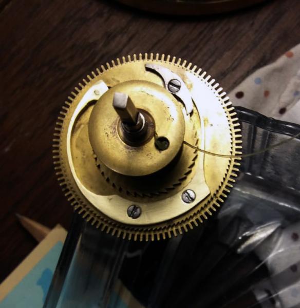

mkl1 6724 #6953 Napisano 10 Kwietnia 2020 No żeby nie było, że się opierdzielam, dziś tyle...Jak? zadziałało?Musiałeś pocieniac, przez kucie, by "usprężynowić" ? 0 Pozdrawiam Mirek Udostępnij tę odpowiedź Odnośnik do odpowiedzi Udostępnij na innych stronach
fibo 416 #6954 Napisano 10 Kwietnia 2020 Lekko podkułem, żeby pocienić i utwardzić. Wczoraj niestety coś mnie dopadło, więc nie tknąłem, dziś lepiej się czuję, wrócę wieczorem do tematu. To co jest bardzo ładnie "na sucho" sprężynuje. To kwestia ugięcia 1.5 mm z jednej i 3 mm z drugiej. Jestem dobrej myśli, zresztą już temat rozeznałem, nawet nie złamałem brzeszczocika, jestem gotowy do wyzwań . 0 Udostępnij tę odpowiedź Odnośnik do odpowiedzi Udostępnij na innych stronach
fibo 416 #6955 Napisano 10 Kwietnia 2020 Ciąg dalszy, bo nie wytrzymałem. Wszystko działa z obu stron, MPZ się napina, blokada hula. Jutro rozmontuję, wypoleruję, śrubki poprawię i do zegara .Jeszcze przed montażem to palnąłem prasą tak delikatnie, mam nadzieję, że troszkę sprężystości przybyło, choć i wcześniej dawała radę. 0 Udostępnij tę odpowiedź Odnośnik do odpowiedzi Udostępnij na innych stronach
LESKOS 3484 #6956 Napisano 11 Kwietnia 2020 (edytowane) No nie przesadzaj z tymi palnięciami , będzie dobrze, ładnie to wyszło!Mnie zawsze cieszy taka praca (jak w końcu wychodzi i jest efekt ).Dla MISTRZÓW to normalka, a taki amator to się tyle "nagłówkuje" przy tym, tyle rzeczy nowych i doświadczenia się zdobywa, że głowa puchnie... .Za każdym razem takie odkrywanie "małej ameryki". Gratuluje Ci tej TWOJEJ - mała rzecz a cieszy... no nie Edytowane 11 Kwietnia 2020 przez LESKOS 0 Czasem lepiej powiedzieć coś, nie mówiąc NIC! 🤔 Udostępnij tę odpowiedź Odnośnik do odpowiedzi Udostępnij na innych stronach
kiniol 2282 #6957 Napisano 11 Kwietnia 2020 To rz Ciąg dalszy, bo nie wytrzymałem. Wszystko działa z obu stron, MPZ się napina, blokada hula. Jutro rozmontuję, wypoleruję, śrubki poprawię i do zegara .Jeszcze przed montażem to palnąłem prasą tak delikatnie, mam nadzieję, że troszkę sprężystości przybyło, choć i wcześniej dawała radę. To teraz ale pokazałeś... Ja pierdziu... teraz już nie będzie, że łe, nie potrafię... piękna robota proszę Pana... 0 Porządek na serwisie o niczym nie świadczy. Często najlepsze usługi świadczone są przez geniuszy w totalnym bałaganie… Udostępnij tę odpowiedź Odnośnik do odpowiedzi Udostępnij na innych stronach
mechanik 992 #6958 Napisano 11 Kwietnia 2020 A swoją drogą ,konstruktor mechanizmu się nie popisał robiąc sprężynę z mosiądzu 0 Udostępnij tę odpowiedź Odnośnik do odpowiedzi Udostępnij na innych stronach
kiniol 2282 #6959 Napisano 11 Kwietnia 2020 Zawsze w tych werkach jest z mocholu 0 Porządek na serwisie o niczym nie świadczy. Często najlepsze usługi świadczone są przez geniuszy w totalnym bałaganie… Udostępnij tę odpowiedź Odnośnik do odpowiedzi Udostępnij na innych stronach
