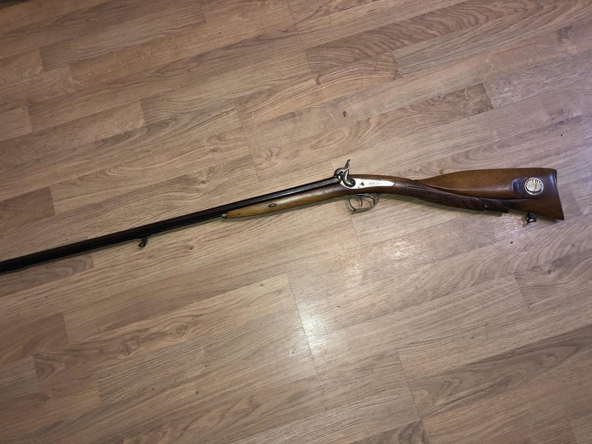

mkl1 6817 #7586 Napisano 24 Sierpnia 2020 Powiedz mi proszę jaka jest powłoka. Metaliczna, jak piszą, czy pseudo metaliczna, której bliżej do klasycznej pozłótki w spreyu.. Potrzebuję zastosowac do uzupełnienia /pozłocenia "muszli" ze schowka na kule w starej strzelbie - oryginalnie tam było złoto. ( podkład jest mosiężny) Ktoś czyścił bardzo skrupulatnie i praktycznie usunął prawie wszystko. próbowałem "pozłótki ", próbowałem szlagmetalu.. i żle to wygląda... Nie chce dawać do złocenia, bo ..ekonomia Gdybym to robił dla siebie, to OK 0 Pozdrawiam Mirek Udostępnij tę odpowiedź Odnośnik do odpowiedzi Udostępnij na innych stronach

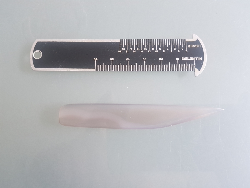

mechanik 993 #7589 Napisano 24 Sierpnia 2020 Spróbuj wypolerować szlagmetal agatem 0 Udostępnij tę odpowiedź Odnośnik do odpowiedzi Udostępnij na innych stronach
mkl1 6817 #7590 Napisano 24 Sierpnia 2020 (edytowane) 2 minuty temu, mechanik napisał: Spróbuj wypolerować szlagmetal agatem ???? Szczerze:? "nie łapię" - kamieniem, czy "proszkiem" ? Nigdy nie robiłem polerki szlagmetalu... Edytowane 24 Sierpnia 2020 przez mkl1 0 Pozdrawiam Mirek Udostępnij tę odpowiedź Odnośnik do odpowiedzi Udostępnij na innych stronach
mechanik 993 #7591 Napisano 24 Sierpnia 2020 No żeby uzyskać efekt błyszczącego metalu i też rozprasować "zaszczypki"poleruje się powierzchnię pałeczką wykonaną z kamienia agat ze względu na jego twardość i specyficzny poślizg .być może któryś z kolegów ma większą wiedzę w pozłotnictwie ,ja jestem amator.... 0 Udostępnij tę odpowiedź Odnośnik do odpowiedzi Udostępnij na innych stronach
mkl1 6817 #7592 Napisano 24 Sierpnia 2020 Dzięki o agacie nie słyszałem, 🤢 Ma to sens... Wyłupiemy agacik z "pierźdxionka" No co?? Nauka i Sztuka wymaga poświęceń 0 Pozdrawiam Mirek Udostępnij tę odpowiedź Odnośnik do odpowiedzi Udostępnij na innych stronach
mechanik 993 #7593 Napisano 24 Sierpnia 2020 Kobita Cię zabije,a agat musi być specjalnie wypolerowany w kształcie wygiętego patyczka🙂 0 Udostępnij tę odpowiedź Odnośnik do odpowiedzi Udostępnij na innych stronach

mkl1 6817 #7597 Napisano 24 Sierpnia 2020 (edytowane) Pacjentka Przepraszam, że ni ZEGAR, ani zegarek 🤥 ALe gdzie, jak gdzie znajdę zapaleńców Wiecie Państwo broń stara NIE JEST TRENDY... Tego już nie odnowię.. Edytowane 24 Sierpnia 2020 przez mkl1 0 Pozdrawiam Mirek Udostępnij tę odpowiedź Odnośnik do odpowiedzi Udostępnij na innych stronach
LESKOS 3490 #7598 Napisano 24 Sierpnia 2020 Ja się oczywiście nie znam na broni , ale nie ruszałbym ani jednego ani drugiego 🤔 2 Czasem lepiej powiedzieć coś, nie mówiąc NIC! 🤔 Udostępnij tę odpowiedź Odnośnik do odpowiedzi Udostępnij na innych stronach
Kieszonkowe 767 #7599 Napisano 25 Sierpnia 2020 (edytowane) Ja też - tym bardziej że żadna farbka czy pisak nie da tego efektu A agatów nie musisz kupować cały zestaw ja kiedyś kupiłem sobie takie trzy a i tak używam tylko jednego w zależności co robię z różnych stron Miłego dnia Roman Edytowane 25 Sierpnia 2020 przez Kieszonkowe 0 Udostępnij tę odpowiedź Odnośnik do odpowiedzi Udostępnij na innych stronach
shreq 233 #7600 Napisano 25 Sierpnia 2020 Ten napis, to tampondruk, druk pośredni, jeśli nie masz wybitnych zdolności plastyczno-kaligraficznych to można go tylko zepsuć,- a wygląda świetnie. Aby uzyskać metaliczny połysk na szlakmetalu, podłoże musi być idealnie gładkie, polerowanie nic nie da, jeżeli będzie matowe. Z resztą po co polerować szlakmetal jeżeli i tak trzeba go zabezpieczyć lakierem lub politurą i to ich połysk jest widoczny. 0 Udostępnij tę odpowiedź Odnośnik do odpowiedzi Udostępnij na innych stronach
