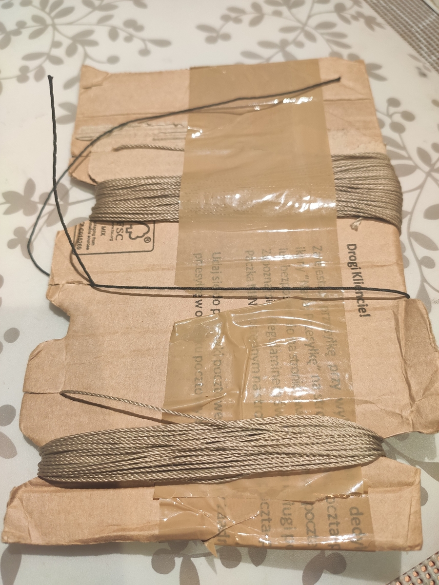

LESKOS 3490 #7778 Napisano 15 Października 2020 wracając do Linek polecam coś takiego ... stosuje do moich wszystkich remontowanych zegarów linkowych 1 Czasem lepiej powiedzieć coś, nie mówiąc NIC! 🤔 Udostępnij tę odpowiedź Odnośnik do odpowiedzi Udostępnij na innych stronach
Yodek 2549 #7779 Napisano 15 Października 2020 A ja taką NN linkę... nie wiem co zacz, ale też zarąbista i domyślam się, że tania jak barszcz 1 Udostępnij tę odpowiedź Odnośnik do odpowiedzi Udostępnij na innych stronach
mkl1 6818 #7780 Napisano 15 Października 2020 Ja zastosowałęm linkę jedwabną plecioną 0,8mm taką jak do naszyjników. Podpowiedziała mi moja "połowa", bo używała jej do robienia biżuterii. sprawdziła się i holernie mocna...( no w końcu jedwab,) 0 Pozdrawiam Mirek Udostępnij tę odpowiedź Odnośnik do odpowiedzi Udostępnij na innych stronach
tarant 2979 #7781 Napisano 16 Października 2020 "Absorbable surgicla suture" Czyli wcześniej czy później (oby) rozlecą się od wilgoci. Wchłoną znaczy się... 0 Pozdrawiam Piotr Tolerancja musi być nietolerancyjna wobec nietolerancji. Němec z Královce Udostępnij tę odpowiedź Odnośnik do odpowiedzi Udostępnij na innych stronach
mkl1 6818 #7782 Napisano 16 Października 2020 (edytowane) 16 minut temu, tarant napisał: "Absorbable surgicla suture" Dzięki za ostrzeżenie. Edytowane 16 Października 2020 przez mkl1 0 Pozdrawiam Mirek Udostępnij tę odpowiedź Odnośnik do odpowiedzi Udostępnij na innych stronach
tarant 2979 #7783 Napisano 16 Października 2020 Teoretyzuję rzecz jasna, wszystko zależy od wilgotności otoczenia i nie ręczę po jakim czasie stać się może coś złego. I czy w ogóle. 0 Pozdrawiam Piotr Tolerancja musi być nietolerancyjna wobec nietolerancji. Němec z Královce Udostępnij tę odpowiedź Odnośnik do odpowiedzi Udostępnij na innych stronach
LESKOS 3490 #7784 Napisano 16 Października 2020 Dlatego trzeba co jakiś czas (przy myciu mechanizmu) przesmarować oliwą syntetyczną. Piotrze wiesz że wszystkie takie elementy organizm może wchłonąć 🙂 Skrzynka też się "rozleci się" jak jest za wilgotno. Catgut powinien spokojnie 50 lat wytrzymać ... 0 Czasem lepiej powiedzieć coś, nie mówiąc NIC! 🤔 Udostępnij tę odpowiedź Odnośnik do odpowiedzi Udostępnij na innych stronach

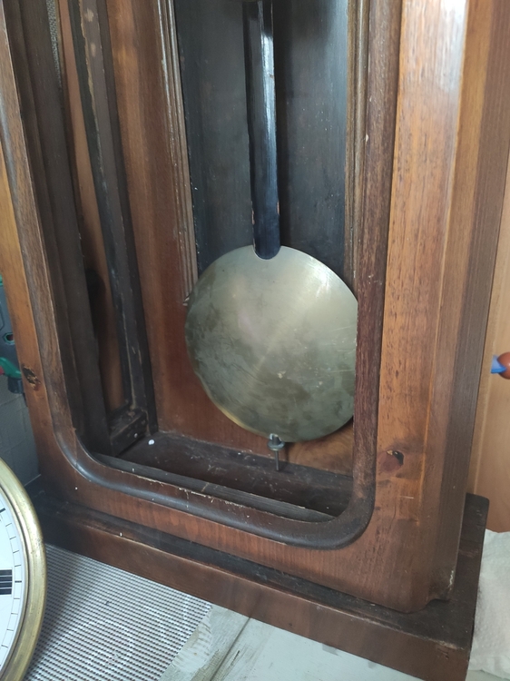

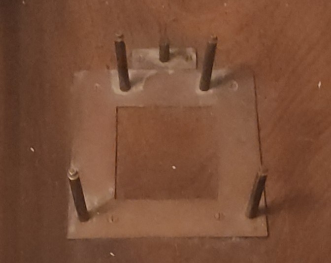

Yodek 2549 #7790 Napisano 17 Października 2020 (edytowane) Każda pora jest dobra, żeby umoralniać, nawracać i poprawić mniemanie o sobie 😆😝 Zaczyna się pod górkę.. Skrzynia musi być nachylona w przód bo wahadło się ociera o wewnętrzne, ozdobne ramki na plecach... Ki grzyb.. 😟🤔 O takie: Pod szubieniczkę z wahadłem podłożyć coś żeby trochę wahadło odsunąć od plecków? Szubieniczka niezależna od wieszaka więc może się da? 🤔 Edytowane 17 Października 2020 przez Yodek 0 Udostępnij tę odpowiedź Odnośnik do odpowiedzi Udostępnij na innych stronach
mkl1 6818 #7791 Napisano 17 Października 2020 Nie martw się o kotowate Musiałbym Barretta długo uczyć. On koty traktuje jak.. powietrze, bo to nie szczeka, patykiem i piłką się nie bawi "fuczy" na niego... więc po co się zajamować 1 Pozdrawiam Mirek Udostępnij tę odpowiedź Odnośnik do odpowiedzi Udostępnij na innych stronach
PM1122 1806 #7792 Napisano 17 Października 2020 Godzinę temu, Yodek napisał: Każda pora jest dobra, żeby umoralniać, nawracać i poprawić mniemanie o sobie 😆😝 Zaczyna się pod górkę.. Skrzynia musi być nachylona w przód bo wahadło się ociera o wewnętrzne, ozdobne ramki na plecach... Ki grzyb.. 😟🤔 O takie: Pod szubieniczkę z wahadłem podłożyć coś żeby trochę wahadło odsunąć od plecków? Szubieniczka niezależna od wieszaka więc może się da? 🤔 Jak niezależna , to da się ,... ale najpierw oceń , czy faktycznie trzeba . Czyli , jak bardzo , góra skrzyni musi odstawać od ściany . Może będzie pion , albo prawie pion. Jakiś czas temu , było już o tym , że o te ramki zahacza wahadło. Uważam , że jeśli dość dużo musi odstawać i pionu nie może mieć , bo inaczej nie chodzi , to masz dwie możliwości . 1... podkładka , ze 2-3 mm gruba i o kształcie podstawy wieszaczka . Ale tu , koniecznie poszukaj , takie same wkręty ( grubość i zwoje ) o te 3 mm dłuższe . To po to , by wszystko dobrze trzymało i nie doszło do wyrwania , czy przekręcenia - wyrwania wkrętów z otworów deski. 2... w wieszaku wymienić kołek zawieszki , na nieco dłuższy. Ps. Najlepiej odchylić zegar , a jak nie ..., to pierwsza opcja , chyba najlepsza , ale poszukaj śrub .... jak znajdziesz za długie , to dotnij , dopiłuj , itd. by pasowało. 1 Udostępnij tę odpowiedź Odnośnik do odpowiedzi Udostępnij na innych stronach
Yodek 2549 #7793 Napisano 17 Października 2020 Dzięki PM. No tak, trzeba dłuższe wkręty znaleźć 🤔 I pasujące do starocia, a takie mi nie zalegają. Za długi wkręt to też mogę uciąć, byłyby tylko znaleźć. Wymiana kołka) szubieniczki to w ogóle odpada 🤗 Skąd wziąć taką samą, a dłuższą 😄 Trza więc szukać wkrętów. Wiecznie czegoś teraz SZUKAM. Bez przerwy. Chyba więcej tego szukania jak tej całej roboty 🖐️ 0 Udostępnij tę odpowiedź Odnośnik do odpowiedzi Udostępnij na innych stronach
PM1122 1806 #7794 Napisano 17 Października 2020 Teraz, Yodek napisał: Dzięki PM. No tak, trzeba dłuższe wkręty znaleźć 🤔 I pasujące do starocia, a takie mi nie zalegają. Za długi wkręt to też mogę uciąć, byłyby tylko znaleźć. Wymiana kołka) szubieniczki to w ogóle odpada 🤗 Skąd wziąć taką samą, a dłuższą 😄 Trza więc szukać wkrętów. Wiecznie czegoś teraz SZUKAM. Bez przerwy. Chyba więcej tego szukania jak tej całej roboty 🖐️ Też często mam problem ze starymi wkrętami . Czasem ledwo trzymają , więc szukanie takiego samego , ale tyć dłuższego , więc często na długość docinam lub nawet grubszego wkręta , ale o tych samych zwojach , co by nie naruszyć starego drewna , a zapewnić dobre trzymanie ( docinam małą , wysokoobrotową , ręczną szlifiereczką .. taka na małe kamyki i malutkie tarczki do cięcia ) No ciężko z tymi poszukiwaniami ! 1 Udostępnij tę odpowiedź Odnośnik do odpowiedzi Udostępnij na innych stronach

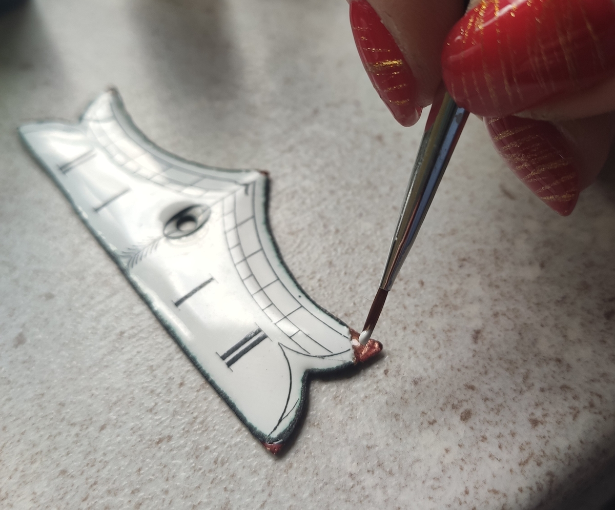

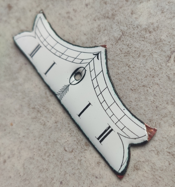

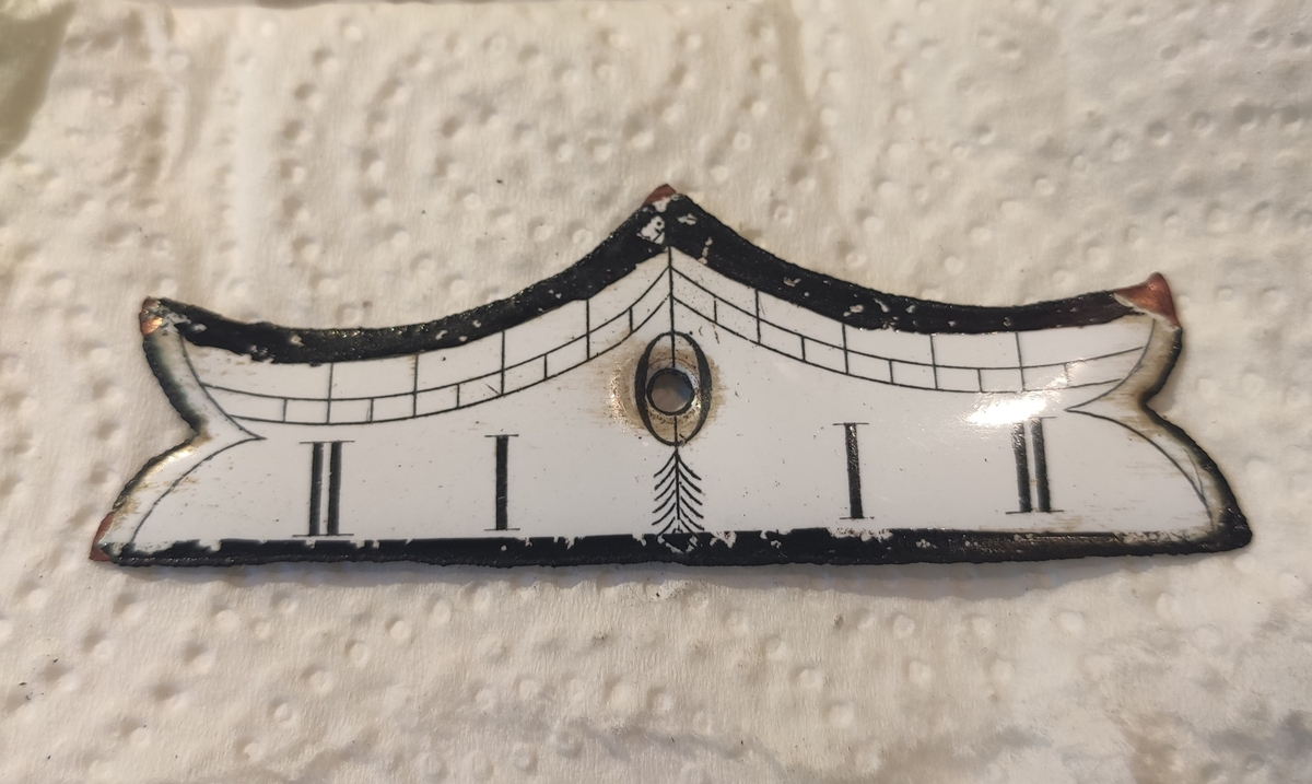

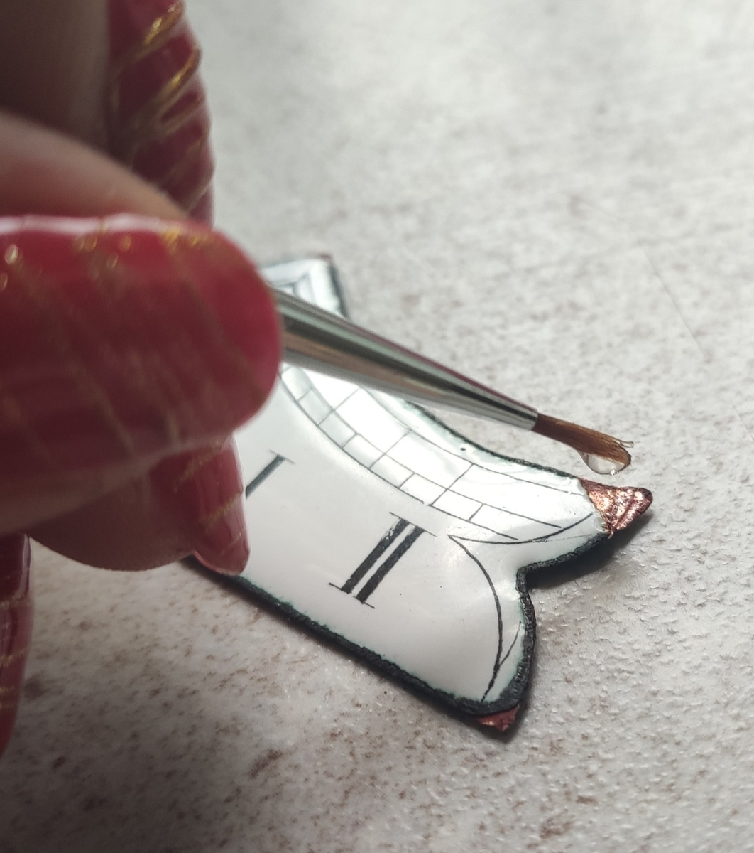

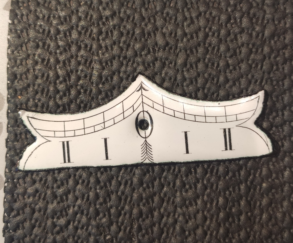

Yodek 2549 #7796 Napisano 17 Października 2020 (edytowane) Też mi się tak kiedyś przytrafiło. Przy ustawionym wg znaczeń łożysku, zegar się wypinał... Poprzestawiałam coś tam i zdecydował się zegar na chodzenie 😊 Dzień dzień popierdółek. Samą drobnicę obrabiam. Wychylnik obmalowany przez jakiegoś renowatora, czarną farbą. Farbę usunęłam, wychylnik umyłam, na ubytki - żel UV na podbudowę, potem biały lakier UV, potem czarnym krawędzie i kreseczki. Edytowane 17 Października 2020 przez Yodek 6 Udostępnij tę odpowiedź Odnośnik do odpowiedzi Udostępnij na innych stronach
