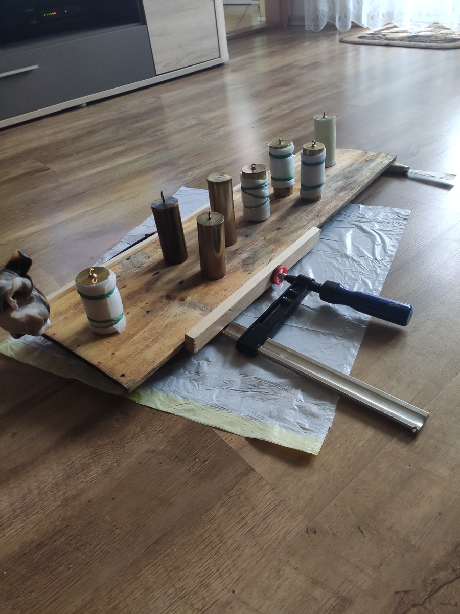

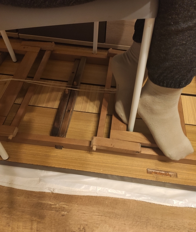

Yodek 2549 #7988 Napisano 9 Listopada 2020 (edytowane) Zagadka 😉 CO JA ROBIE? 😝😝 (Przepraszam za niewyjsciowe skarpeciochy ale do tej roboty musiał być strój roboczy).. Wyznaczony czas - 60 minut wysiadywania😂😂) Edytowane 9 Listopada 2020 przez Yodek 0 Udostępnij tę odpowiedź Odnośnik do odpowiedzi Udostępnij na innych stronach
shreq 233 #7989 Napisano 9 Listopada 2020 Jeśli to jest fornirowanie pleców, to ja skaczę przez okno 1 Udostępnij tę odpowiedź Odnośnik do odpowiedzi Udostępnij na innych stronach
Yodek 2549 #7990 Napisano 9 Listopada 2020 Brawo! Bravissimo! 👍👍👍😄😄😄 0 Udostępnij tę odpowiedź Odnośnik do odpowiedzi Udostępnij na innych stronach
JASI 1218 #7991 Napisano 9 Listopada 2020 Myślę, że to prostowanie plecków, bo obłóg chyba leży obok... Tylko dlaczego 60 minut. Pozdrawiam Jacek 0 "Na żadnym zegarze nie znajdziesz wskazówek do życia" Udostępnij tę odpowiedź Odnośnik do odpowiedzi Udostępnij na innych stronach

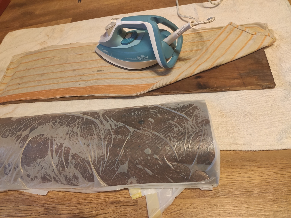

Yodek 2549 #7992 Napisano 9 Listopada 2020 (edytowane) Już po klejeniu obłogu/forniru -wstępnie wyszło nieźle... Powierzchnia paskudna, bo stara politura zdejmowana i wygląda jeszcze niezbyt niewyjściowo.. Te białe kropki u dołu pleców to wykałaczki - po nałożeniu obłogu/forniru szybko wbijałam i obcinałam - żeby pod ciężarem mojej "prasy" się nie ześlizgnął 😝 Plecy były klejone wzdłuż, na drugi dzień nawilżane od strony wklęśnięcia żeby nieco się wypłaszczyły. A tu przygotowania obłogu/forniru i pleców - prasowanie na mokro Edytowane 9 Listopada 2020 przez Yodek 4 Udostępnij tę odpowiedź Odnośnik do odpowiedzi Udostępnij na innych stronach
Yodek 2549 #7993 Napisano 9 Listopada 2020 Żeby nie było - sama na to wszystko nie wpadłam 🤗 0 Udostępnij tę odpowiedź Odnośnik do odpowiedzi Udostępnij na innych stronach
shreq 233 #7994 Napisano 9 Listopada 2020 Dobra rada! Zostaw pod naciskiem. Nie wiem jakim klejem kleiłaś ale może pociągnąć w ciągu 12h. 0 Udostępnij tę odpowiedź Odnośnik do odpowiedzi Udostępnij na innych stronach
Yodek 2549 #7995 Napisano 9 Listopada 2020 (edytowane) 5 minut temu, shreq napisał: Dobra rada! Zostaw pod naciskiem. Nie wiem jakim klejem kleiłaś ale może pociągnąć w ciągu 12h. Dokładnie - po sprawdzeniu, peerelowski ławostół na wysoki połysk z powrotem na plecy i będzie do jutra schnąć pod nim 🖐️😃 PS. Mąż się nie dał namówić na siedzenie do jutra na ławostole 🤣 Edytowane 9 Listopada 2020 przez Yodek 0 Udostępnij tę odpowiedź Odnośnik do odpowiedzi Udostępnij na innych stronach
PM1122 1806 #7996 Napisano 9 Listopada 2020 A szkoda Byłby dowód, że mężczyzna też się przydaje 1 Udostępnij tę odpowiedź Odnośnik do odpowiedzi Udostępnij na innych stronach
JASI 1218 #7997 Napisano 9 Listopada 2020 Widzę, że prace przebiegają pod "specjalnym" nadzorem. Pozwoliłem sobie wykadrować Twoje zdjęcie. Jestem pod wrażeniem, takie próchno... 👍 Pozdrawiam Jacek 0 "Na żadnym zegarze nie znajdziesz wskazówek do życia" Udostępnij tę odpowiedź Odnośnik do odpowiedzi Udostępnij na innych stronach
Yodek 2549 #7998 Napisano 9 Listopada 2020 Mam trójkę "brakarzy" 😝 Próchno pod paraloidem niesłychanie wręcz się zespala.. twardnieje 🤔 Jestem tym specyfikiem zachwycona 4 Udostępnij tę odpowiedź Odnośnik do odpowiedzi Udostępnij na innych stronach
