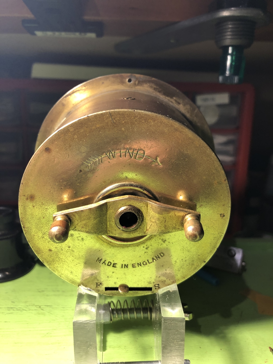

mkl1 6791 #8208 Napisano 20 Stycznia 2021 (edytowane) Jakie najczęśtsze "obudowy" miały angielskie chodziki ? Muszę jakieś ubranko dopasować temu Anglikowi.. Średnica werku do zabudowy to 75,5mm Drzewnianych , czy kamiennych szukać?? Szperalem trochę w necie ale drzewniane kominkowe to raczej większe ( najczęściek nakręcane klasycznie z przodu) Wie ktoś coś? Edytowane 20 Stycznia 2021 przez mkl1 0 Pozdrawiam Mirek Udostępnij tę odpowiedź Odnośnik do odpowiedzi Udostępnij na innych stronach

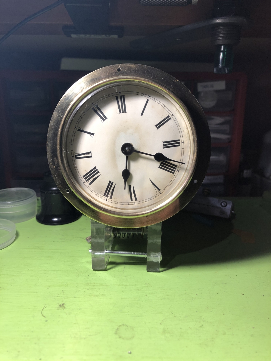

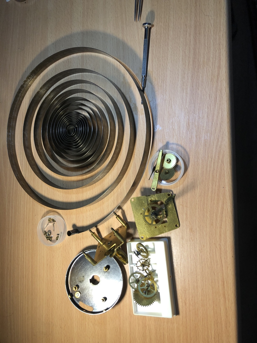

mkl1 6791 #8209 Napisano 20 Stycznia 2021 (edytowane) No to chyba by było na tyle... Tarcza myta wg. receptury @mechanik, czyli benzyna- pranie wstępne, odwirowanie potem moczenie w nowej benzynie, suszenie i taki efekt: przed i po Zegar miał strasznie małą sprężynę ledwie się pomieściła na stole teraz puszka zamknięta i wygląda to tak: teraz tylko zaopatrzeć go w mały angielski domek Edytowane 20 Stycznia 2021 przez mkl1 2 Pozdrawiam Mirek Udostępnij tę odpowiedź Odnośnik do odpowiedzi Udostępnij na innych stronach

Yodek 2549 #8212 Napisano 20 Stycznia 2021 3 godziny temu, mkl1 napisał: No to chyba by było na tyle... Tarcza myta wg. receptury @mechanik, czyli benzyna- pranie wstępne, odwirowanie potem moczenie w nowej benzynie, suszenie i taki efekt: przed i po Zegar miał strasznie małą sprężynę ledwie się pomieściła na stole teraz puszka zamknięta i wygląda to tak: teraz tylko zaopatrzeć go w mały angielski domek Mkl- tarcza wygląda świetnie. Zapomniałeś wyprasować 😆. W zeszłym tygodniu prasowałam tarczę z Zucha bo pofalowała i za nic nie chciała się wyprężyć na baczność bo jest z tworzywa. Dopiero atak z grubego żelazka zmusił ją do poddania się... Uff.. Ciężki dziś był dzień 🥴 0 Udostępnij tę odpowiedź Odnośnik do odpowiedzi Udostępnij na innych stronach
mkl1 6791 #8213 Napisano 20 Stycznia 2021 8 minut temu, Yodek napisał: Zapomniałeś wyprasować 😆. Boję się... to już bardzo cieńki papier.. Spróbuję, jak zrobię nową tarczę 1 Pozdrawiam Mirek Udostępnij tę odpowiedź Odnośnik do odpowiedzi Udostępnij na innych stronach
PM1122 1804 #8214 Napisano 20 Stycznia 2021 Tarcza wyszła super . A sprężyna , no to myślę , że ,, roczniak " 0 Udostępnij tę odpowiedź Odnośnik do odpowiedzi Udostępnij na innych stronach

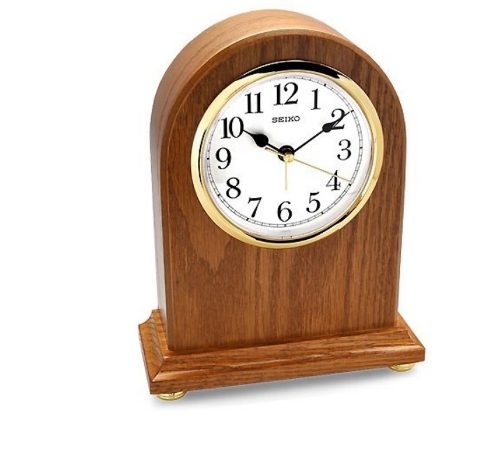

mkl1 6791 #8218 Napisano 21 Stycznia 2021 (edytowane) Szukałem i wydaje mi się , ze "Angielskie Mantel Clock' - i były pakowane tez tak... Było opisane jako English Mantel clock styles to Seiko tez tak opisane ?????? Co myślicie mozna tak?, czy macie innego pomysła? Edytowane 21 Stycznia 2021 przez mkl1 0 Pozdrawiam Mirek Udostępnij tę odpowiedź Odnośnik do odpowiedzi Udostępnij na innych stronach
Yodek 2549 #8219 Napisano 21 Stycznia 2021 Mi się podoba ten "domek" 😊 0 Udostępnij tę odpowiedź Odnośnik do odpowiedzi Udostępnij na innych stronach

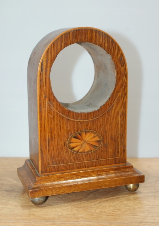

mkl1 6791 #8222 Napisano 26 Stycznia 2021 (edytowane) Muszę się zebrać do kupy i zacząć robić domek dla sikora angielskiego... Jak była robiona półokrągła część? 1) wyrzezana w kawału drewna? 2) wyginana sklejka, drewno? 3 np ( to mój glupi) pomysł: listwy jedna koło drugiej( trochę jak na beczce) Potem oszlifować, wypełnić szpachlą i na to dopiero fornir.. Ma ktoś takową i mógłby zerknąć? 4) z kloca to mi się jakoś nie uśmiecha robić, a może????- jak tak było dziergane ? jeszcze 5... deski złożone do kupy, wycinamy, oklejamy.. Edytowane 26 Stycznia 2021 przez mkl1 0 Pozdrawiam Mirek Udostępnij tę odpowiedź Odnośnik do odpowiedzi Udostępnij na innych stronach

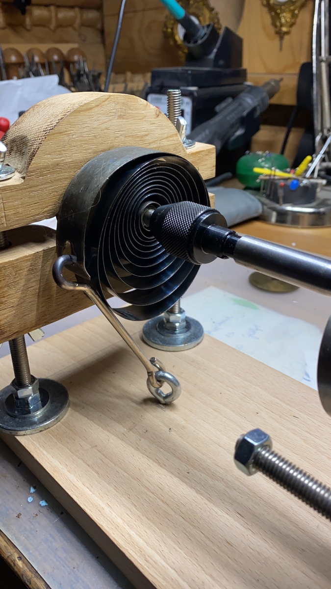

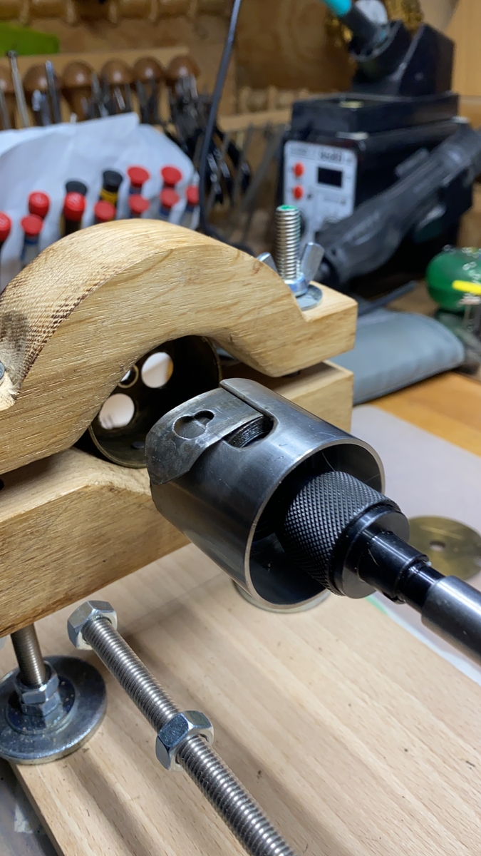

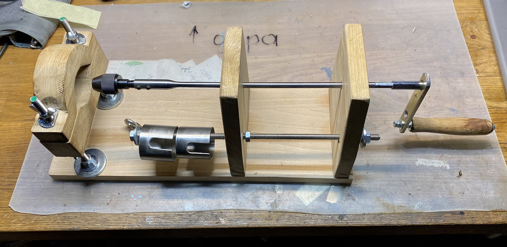

LESKOS 3484 #8223 Napisano 26 Stycznia 2021 Ostatnio z nudów pooglądałem parę sprężynowych zegarów, które wiszą u mnie od kilku ładnych kilka lat, no i trzeba zabrać się za umycie. Nie wszystkie mechanizmy były nawet myte po zakupie. Jak myć to i ze sprężynami. Ponieważ na jest tego tak kilkanaście sztuk , postanowiłem zrobić maszynkę/zwijarkę do wyjmowania sprężyn z bębnów i wkładania. Koszt wyszedł niecałe 200 zł i trochę roboty . Ale działa i to dość fajnie. Większość z materiałów z odpadów w warsztaciku. Kupiłem tylko rury pod obejmy na sprężyny, śruby i kilka detali . Drewno dąb i Jesion , stal nierdzewna ... 5 Czasem lepiej powiedzieć coś, nie mówiąc NIC! 🤔 Udostępnij tę odpowiedź Odnośnik do odpowiedzi Udostępnij na innych stronach
Lamela 346 #8224 Napisano 26 Stycznia 2021 Fajna maszynka, zachowam obrazki to może sobie też coś takiego wystrugam. Na razie robię to ręcznie w skórzanych rękawicach, ale czasami strach jak sprężyna gruba no i zawsze obawa, że ją zwichruję. Przyznam też bez bicia, że jak wnętrze bębna robi dobre wrażenie, to często odpuszczam mycie - w najgorszym przypadku sam zegar się upomni... 0 Udostępnij tę odpowiedź Odnośnik do odpowiedzi Udostępnij na innych stronach
PM1122 1804 #8225 Napisano 26 Stycznia 2021 Super... i jakie proste Twoje urządzenie, nasuwa mi nowe pomysły..... Na jesieni, zakupiłem prawie złomową wiertarkę ręczną, by zrealizować coś takiego .. no, chyba pora się za to wziąść. 1 Udostępnij tę odpowiedź Odnośnik do odpowiedzi Udostępnij na innych stronach
