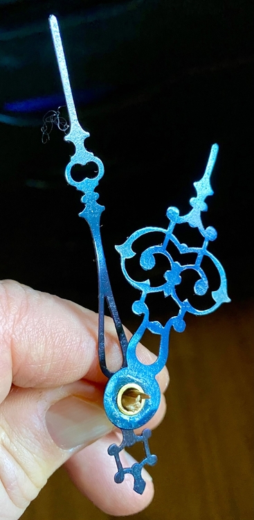

LESKOS 聽聽 3499 #8366 Napisano 17 Marca 2021 Takie zabawy w renowacj臋 pow艂oki starych wskaz贸wek ...聽 4 Czasem lepiej powiedzie膰 co艣, nie m贸wi膮c NIC!聽聽馃 Udost臋pnij t臋 odpowied藕 Odno艣nik do odpowiedzi Udost臋pnij na innych stronach
LESKOS 聽聽 3499 #8367 Napisano 18 Marca 2021 (edytowane) Tak troch臋 PS ...dodam tylko 偶e nie chodzi艂o o zrobienie idealnie l艣ni膮cej i wypolerowanej pow艂oki ... bo to nie przystoi starym 150 letnim wskaz贸wkom ... troch臋 zmarszczek powinno by膰.聽馃聽tak s膮dz臋 馃槈. A b艂臋kitne s膮 tylko w odpowiednim 艣wietle i pod odpowiednim k膮tem , kt贸ry trzeba do艣膰 d艂ugo ustawia膰聽 Edytowane 18 Marca 2021 przez LESKOS 2 Czasem lepiej powiedzie膰 co艣, nie m贸wi膮c NIC!聽聽馃 Udost臋pnij t臋 odpowied藕 Odno艣nik do odpowiedzi Udost臋pnij na innych stronach
PM1122 聽聽 1812 #8368 Napisano 18 Marca 2021 Tak, to lubi臋,. Ten kolor, wiadomo, 偶e jak si臋 patrzy, to nie zawsze wida膰. No i ma艂e skazy.聽 0 Udost臋pnij t臋 odpowied藕 Odno艣nik do odpowiedzi Udost臋pnij na innych stronach

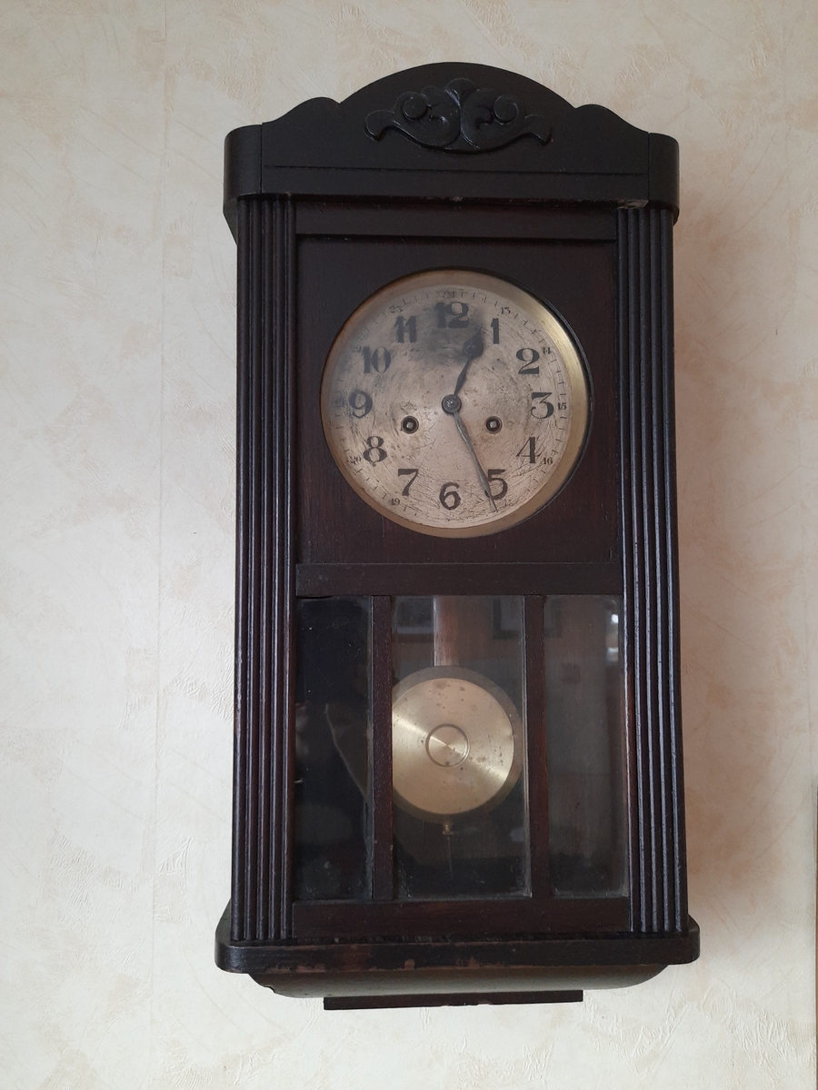

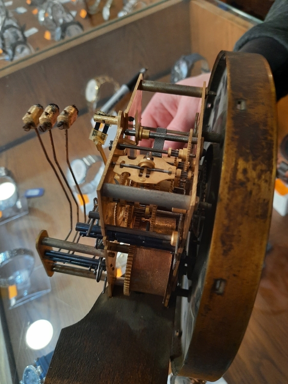

Mi艂osz Pakulski 聽聽 641 #8369 Napisano 18 Marca 2021 Mam pytanie czynicie w tym zegarze sam wyreguluje bo 偶le聽bije i czy wahad艂o dobrze pracuje 20210318_195902.mp4 0 Udost臋pnij t臋 odpowied藕 Odno艣nik do odpowiedzi Udost臋pnij na innych stronach
tarant 聽聽 2979 #8370 Napisano 18 Marca 2021 Sorry, ale czy ja mam deja vu? Ju偶 odpowiedzia艂em na identyczne pytanie w innym temacie, czy mi si臋 wydaje? 聽 0 Pozdrawiam Piotr 聽 Tolerancja musi by膰 nietolerancyjna wobec nietolerancji. N臎mec z Kr谩lovce 聽 Udost臋pnij t臋 odpowied藕 Odno艣nik do odpowiedzi Udost臋pnij na innych stronach
Yodek 聽聽 2549 #8371 Napisano 18 Marca 2021 (edytowane) Bicie faktycznie co艣 kuleje. W tle s艂ycha膰 chyba inny zegar聽 trudno si臋 po艂apa膰, kt贸re d藕wi臋ki sk膮d pochodz膮. Samemu mo偶na regulowa膰 bicie ale trzeba du偶o cierpliwo艣ci - ja jej nie mam za bardzo w tego rodzaju regulacji - czasem trzeba z milion razy wyjmowa膰, dogina膰 - odgina膰, a nawet zdarzy艂o mi si臋 z艂ama膰 pr臋t m艂otka od kombinowania 馃お. Trzeba z wyczuciem... Wahad艂o wyra藕nie rotuje (porusza si臋 w r贸偶nych p艂aszczyznach). Mo偶e za to by膰 odpowiedzialna spr臋偶ynka wahad艂a - np. pogi臋ta. Ale u mnie najcz臋艣ciej winowajc膮 by艂y te "pazurki" dr膮偶ka wahad艂a, kt贸re zachodz膮 na bolec spr臋偶ynki. Tutaj musi by膰 idealnie r贸wno i symetrycznie. Tzn. obydwa pazurki musz膮 by膰 jednakowo zagi臋te i by膰 oba na tej samej wysoko艣ci - idealnie. Je偶eli kt贸ry艣 pazurek jest bardziej rozwarty lub wystaje wy偶ej jak drugi - wahad艂o b臋dzie rotowa膰.聽 W samej szubieniczce nie mo偶e by膰 nadmiernego luzu ani zbyt ciasno. 聽 Przez szum w tle trudno oceni膰 czy wychwyt pracuje r贸wno 馃槉. Kotwica powinna wydawa膰 r贸wnomierne d藕wi臋ki. Czasem przekrzywienie zegara w jedn膮 lub drug膮 stron臋 o p贸艂 centymetra powoduje zmiany w chodzie. Metod膮 pr贸b i b艂臋d贸w trzeba wyczu膰 moment w kt贸rym zegar wisi tak aby by艂o dobrze. Najpierw trzeba wahad艂o zdyscyplinowa膰 Edytowane 18 Marca 2021 przez Yodek 0 Udost臋pnij t臋 odpowied藕 Odno艣nik do odpowiedzi Udost臋pnij na innych stronach
PM1122 聽聽 1812 #8372 Napisano 19 Marca 2021 Tak jak wy偶ej, kolega i kole偶anka powiedzieli. Ta zawieszka (spr臋偶ynka), mo偶e jest wygi臋ta... bo s艂abo rozpozna膰 to ze zdj臋膰. Lub, luzy nadmierne. Do tego, jak dr膮偶ek pasuje w widelcu? O ile dobrze widz臋, to widelec, nie jest r贸wny... prawa strona, wzgl臋dem lewej. Nie s膮 w tej samej p艂aszczy藕nie.聽 A bicie..... filmik nie pomaga, bo nie jest skompresowany, wi臋c ma za du偶o MB.... odtwarza si臋 urywkami. Nie opisa艂e艣, co z nim nie tak, wi臋c nie wiem. Do艣膰 mocno bije i je艣li o to chodzi, to trzeba lekko odgi膮膰 m艂oteczki. Najlepiej dwoma szczypcami, by lekko przegi膮膰, tak w po艂owie pr臋cika. W ten spos贸b nie ryzykujemy od艂amania przy o艣ce. M艂oteczek, przy uderzeniu, powinien lekko musn膮膰 strun臋 i pozosta膰 w kilkumilimetrowym odst臋pie po uderzeniu.聽 ...... Og贸lnie, to du偶o patrze膰 i du偶o cierpliwo艣ci, by dostrzec te wszystkie drobiazgi i robi膰 ma艂e poprawki.聽 1 Udost臋pnij t臋 odpowied藕 Odno艣nik do odpowiedzi Udost臋pnij na innych stronach
mkl1 聽聽 7087 #8373 Napisano 19 Marca 2021 聽 Jezeli tak te偶 jest zamocowane w skrzyni( bez zmiany po艂o偶enia spr臋zynki zawieszki to mo偶e byc przyczyna.. 聽 2 Pozdrawiam Mirek Udost臋pnij t臋 odpowied藕 Odno艣nik do odpowiedzi Udost臋pnij na innych stronach
PM1122 聽聽 1812 #8374 Napisano 19 Marca 2021 21 minut temu, mkl1 napisa艂(-a): 聽 Jezeli tak te偶 jest zamocowane w skrzyni( bez zmiany po艂o偶enia spr臋zynki zawieszki to mo偶e byc przyczyna.. 聽 O w艂a艣nie!聽 Za du偶y luz, to 藕le! Ale jak tak ciasno, 偶e nie mo偶e samo si臋 nastawi膰, to jeszcze gorzej.聽 0 Udost臋pnij t臋 odpowied藕 Odno艣nik do odpowiedzi Udost臋pnij na innych stronach
shreq 聽聽 233 #8375 Napisano 19 Marca 2021 Mam nieodparte wra偶enie, 偶e ten mechanizm by艂 ca艂y wsadzony do gronalu potem op艂ukany i by膰 mo偶e naoliwiony. Kolor element贸w mosi臋偶nych i stalowych, jest w艂a艣nie taki, je偶eli myjemy cz臋艣ci w brudnej myjce, albo bez wcze艣niejszego op艂ukania ze smar贸w w benzynie. Kotwica matowa jak po trawieniu, palety pewnie te偶 nie wypolerowane, nie m贸wi膮c o czopach. Wszystkie elementy stalowe, nie oksydowane poszarza艂y i s膮 matowe. To efekt nieumiej臋tnego mycia i brak kontynuacji serwisu! Mycie to nie serwis ani naprawa. 聽 Przepraszam, ale takie wra偶enie robi na mnie mechanizm ze zdj臋cia. 2 Udost臋pnij t臋 odpowied藕 Odno艣nik do odpowiedzi Udost臋pnij na innych stronach
