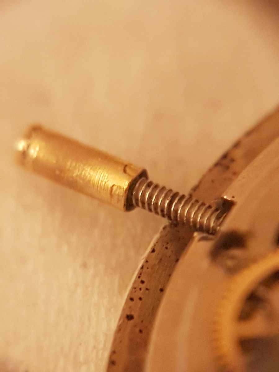

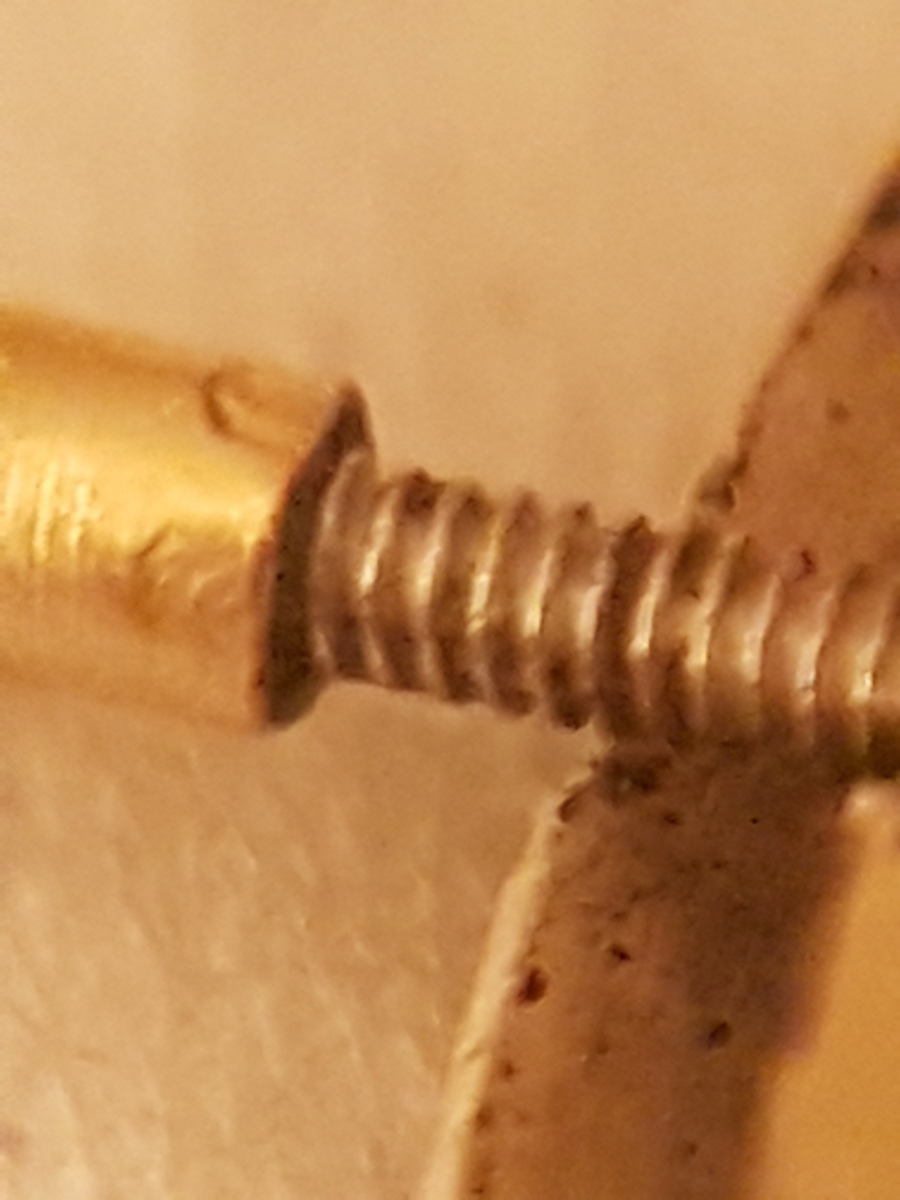

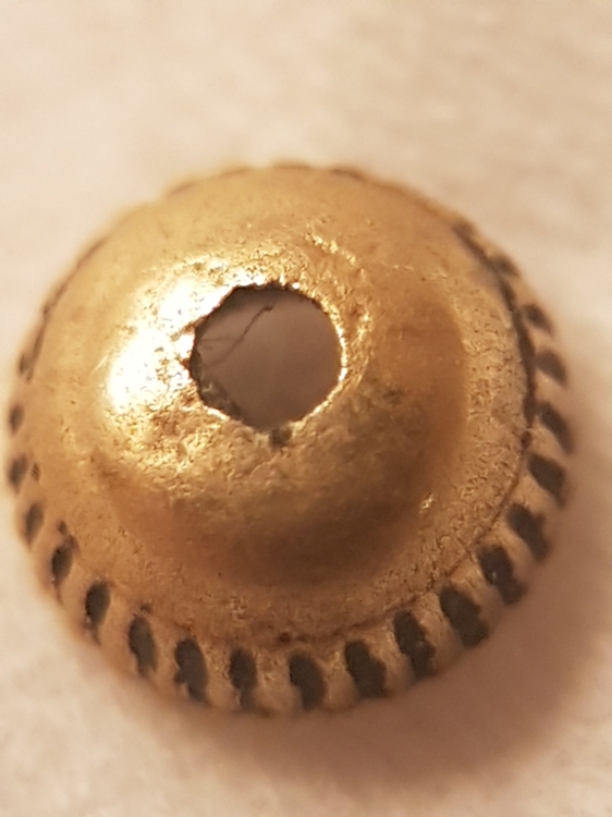

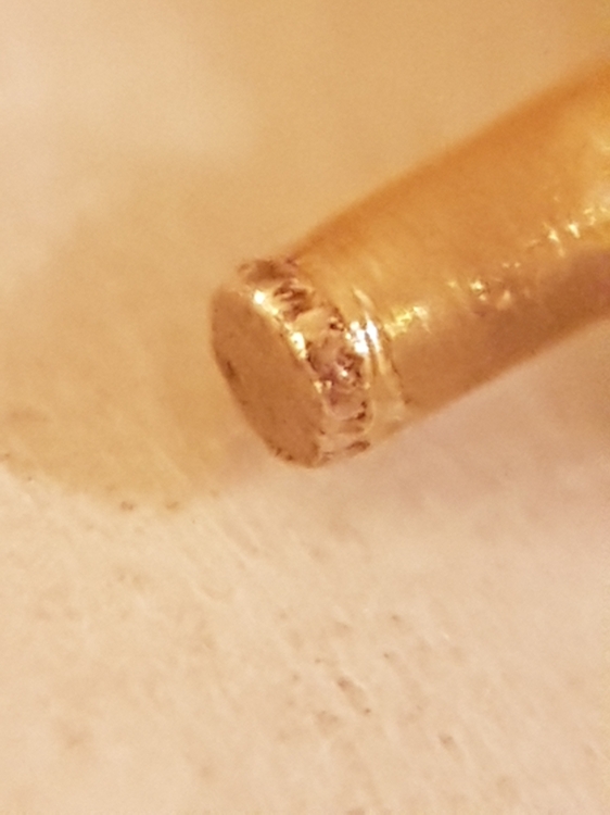

zadra 1872 #9001 Napisano 4 Września 2021 (edytowane) 13 godzin temu, Arek_Win napisał(-a): Pierwsze moje wrażenie było, że ten element się wyłamał ze środka koronki i ktoś potem bardzo długo używał to połączenie na wcisk, aż się część walcowa obrobiła i wygładziła. Masz u mnie piwko ( wirtual beer 😁 ) za pomysłowość . Dziś wyjąłem werk, bo miał dziwną przypadłość/skokowatość - zacinatość na sekundniku .. Oczywiście wyjąłem również wałek... Tą końcówką wystającą z koperty był kołnierzyk z gwintem wewnętrznym który normalnie zazwyczaj jest jednością z koronką.. To właśnie ta mufka z koronki. Ona "se" się wyrwała wraz z czołem koronki (myślę, że nie mi ale poprzedniemu właścicelowi który wlepił to na kropelkę albo klaister na mące pszennej.. ) Teraz mam rozterkę co z tym zrobić. Lutowałbym, ale ja umieju tolka elektryczne luty kłaść i pistoletową lutownicę znajdę i obsłużę a gaziowej czy na spirytusie u mnie ni ma.. Pewnie za wymianę albo reperację stówka to mało.. ?? 5 godzin temu, mkl1 napisał(-a): Co to za zegar wahadłowy siakiś - na ścianę wieszany 😋 zrobiłbym najpierw tego, który w lepszym stanie jest... Edytowane 4 Września 2021 przez zadra 1 Udostępnij tę odpowiedź Odnośnik do odpowiedzi Udostępnij na innych stronach
mkl1 6763 #9002 Napisano 4 Września 2021 (edytowane) 1 godzinę temu, zadra napisał(-a): Lutowałbym, ale ja umieju tolka elektryczne luty kłaść i pistoletową lutownicę znajdę i obsłużę a gaziowej czy na spirytusie u mnie ni ma.. A potrafisz nią nanieść =pobielic powierzchnię? nakładasz cyne, elektroniczna/transforamtorową = gruba warstwa.... szlifujesz. potem składasz do kupy i grzejesz czystym grotem, aż cyna będziepłynna i wciskasz dalej grzejąc... TYLE... .....a lepiej zakup sobie mały palniczek gazowy np w markecie taki "topex" ( wiem , że gów..ny) ale czasami daje radę... uzywam już 3 sztuke...( bo sie zatykają po 5 naładowaniu... ) 1 godzinę temu, zadra napisał(-a): wahadłowy siakiś - na ścianę wieszany 😋 zrobiłbym najpierw tego, który w lepszym stanie jest... A wie ktoś co to jest??? czy nigdy się nie dowiem.... Jutro go przywiozę do siebie.. zobaczę. Tamten zostaje na strychu w starym domu.. Edytowane 4 Września 2021 przez mkl1 0 Pozdrawiam Mirek Udostępnij tę odpowiedź Odnośnik do odpowiedzi Udostępnij na innych stronach
LESKOS 3484 #9003 Napisano 5 Września 2021 Hmm ... osobiście spróbowałbym twardego lutu. Żeby to zrobić trochę byłoby rozbierania i zabawy , ale na kolejne 100 lat by wystarczyło... tak sądzę 🤔 1 Czasem lepiej powiedzieć coś, nie mówiąc NIC! 🤔 Udostępnij tę odpowiedź Odnośnik do odpowiedzi Udostępnij na innych stronach

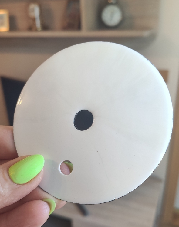

Yodek 2549 #9005 Napisano 5 Września 2021 (edytowane) Zalepiłam zbędne dziury. (Za drugim podejściem 🤭) Edytowane 5 Września 2021 przez Yodek 4 Udostępnij tę odpowiedź Odnośnik do odpowiedzi Udostępnij na innych stronach
mkl1 6763 #9006 Napisano 5 Września 2021 Jak Ty to robisz??? (no i czym=materiał) Nawet śladu nie widać... 0 Pozdrawiam Mirek Udostępnij tę odpowiedź Odnośnik do odpowiedzi Udostępnij na innych stronach
Yodek 2549 #9007 Napisano 5 Września 2021 Wszystko do manicure - akrylożel biały - do wypełnienia dziur (akurat tej tu firmy średni - po utwardzeniu niezbyt chętnie poddaje się szlifowaniu - trochę się maże, są lepsze - twardsze i lepiej poddają się obróbce). Potem biały lakier, potem top utwardzający, a na koniec blok polerski 240 żeby połysk wyprowadzić do "satyny" aby zgrało się z resztą.. No i lampa.. 3 Udostępnij tę odpowiedź Odnośnik do odpowiedzi Udostępnij na innych stronach
Sir Gresek 164 #9008 Napisano 5 Września 2021 Wow! Jak nowa! Szacun 0 Udostępnij tę odpowiedź Odnośnik do odpowiedzi Udostępnij na innych stronach
Yodek 2549 #9009 Napisano 5 Września 2021 Dziękuję, ale nie oszukujemy się - moje "dorabianie" nigdy nie będzie identyczne z fabrycznym. Manipulując pod światło - widać nieco odmienność faktury i odcienia 🤗 0 Udostępnij tę odpowiedź Odnośnik do odpowiedzi Udostępnij na innych stronach
erzlot 302 #9010 Napisano 5 Września 2021 Brawo, naprawdę masz talent😲 0 Udostępnij tę odpowiedź Odnośnik do odpowiedzi Udostępnij na innych stronach
Yodek 2549 #9011 Napisano 5 Września 2021 Dziękuję ☺️. Potrzeba zmusza do działania. Moja linkowa miniatura była pozbawiona tarczy. Niestety zdobycie tarczy 13 cm okazało się dla mnie nierealne więc trzeba improwizować - dopasować tarczę 14,5. Niestety dziury do nakręcania ze spreżynowca nie chcą się podporządkować linkowemu chodzikowi 😄 0 Udostępnij tę odpowiedź Odnośnik do odpowiedzi Udostępnij na innych stronach

Sir Gresek 164 #9016 Napisano 6 Września 2021 20 godzin temu, Yodek napisał(-a): Dziękuję, ale nie oszukujemy się - moje "dorabianie" nigdy nie będzie identyczne z fabrycznym. Manipulując pod światło - widać nieco odmienność faktury i odcienia 🤗 Po pierwsze primo żeby zobaczyć, trzeba szukać Po drugie primo ( znaczy secundo ) żeby szukać, trzeba wiedzieć gdzie szukać i jak (pod jakim kątem patrzeć ) Po trzecie primo (chyba tercio ) tarcza będzie za szkłem i zawieszona na pewnej wysokości, uniemożliwiając dokładne oględziny Po czwarte primo ( już mi się pomysły skończyły ) na zdjęciu ( z bliska ) nie widać, więc tym bardziej z odległości Po piąte primo ( ) jeżeli światło ( UV ) nie odbarwi w innym stopniu plomby i oryginału można spać spokojnie Ponawiam OH'y z zachwytu 2 Udostępnij tę odpowiedź Odnośnik do odpowiedzi Udostępnij na innych stronach
Yodek 2549 #9017 Napisano 6 Września 2021 Wow... 😁 Światło UV nie odbarwi, bo światłem UV jest to wszystko utwardzane. Jakby moje paznokcie wyglądały, gdyby biel na nich zżółkła... 😋 Cała reszta ok 😁🖐️. Ja wiem, że jest robione i widzę różnicę nawet przez szybę. Tzn będę widzieć przez szybę bo skrzynki też jeszcze nie mam.. Pozostaje otwarta kwestia napisu/znaku. Może jyng/jang - zum beispiel 😂😂 0 Udostępnij tę odpowiedź Odnośnik do odpowiedzi Udostępnij na innych stronach

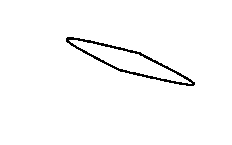

PM1122 1804 #9023 Napisano 24 Września 2021 W Beckerze wagowym koniec wahadła zatacza wąską i skośną elipsę . W efekcie tego soczewka lekko puka w tylną ściankę i po pewnym czasie zegar staje . Co teraz ? Czyżby coś z zawieszką ? gdyby na końcu był rysik , to tak by narysowało . 0 Udostępnij tę odpowiedź Odnośnik do odpowiedzi Udostępnij na innych stronach
Yodek 2549 #9024 Napisano 24 Września 2021 A jaki zaczep wahadła? Jeśli wisi na "pazurkach" , to ich (pazurków) niesymetryczność, nierówne zakrzywienie, może powodować majtanie wahadła.. 0 Udostępnij tę odpowiedź Odnośnik do odpowiedzi Udostępnij na innych stronach
PM1122 1804 #9025 Napisano 24 Września 2021 Jutro sprawdzę... sie okaże karamba. 0 Udostępnij tę odpowiedź Odnośnik do odpowiedzi Udostępnij na innych stronach
