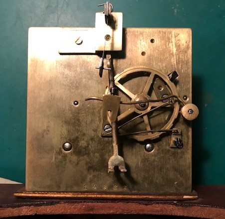

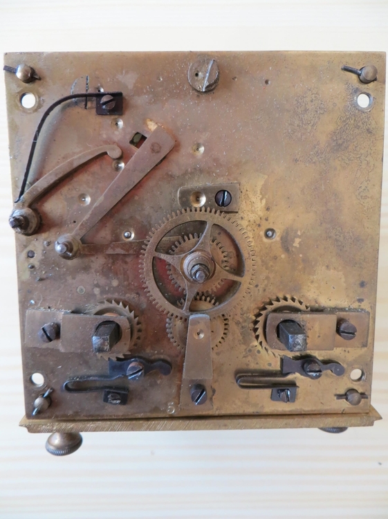

PM1122 聽聽 1800 #9101 Napisano 10 Pa藕dziernika 2021 Przypomnia艂o mi si臋 , 偶e mam jeden mechanizm , kt贸ry ju偶 kiedy艣 pokaza艂em , no i nie wiem , co to za jeden. Ale , jako 偶e ostatnio , ruszy艂y du偶e badania i poszukiwania , no i wiele si臋 wyja艣ni艂o , to my艣l臋 , 偶e teraz mo偶e w sprawie tego mechanizmu , co艣 si臋 uda. Ja sam zacz膮艂em por贸wnywa膰 zdj臋cia i szuka膰 cech wsp贸lnych , ale oczopl膮s i wszystko mi si臋 miesza. 0 Udost臋pnij t臋 odpowied藕 Odno艣nik do odpowiedzi Udost臋pnij na innych stronach

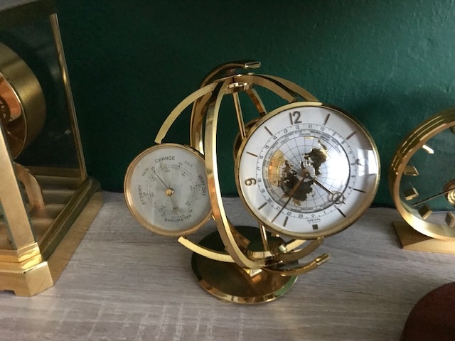

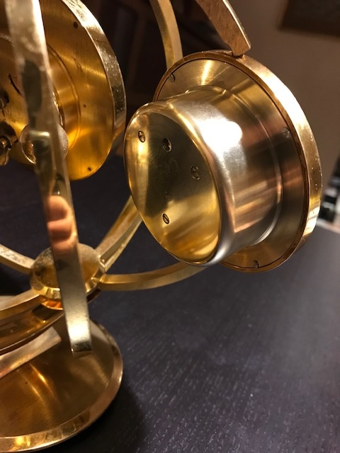

Lamela 聽聽 346 #9102 Napisano 11 Pa藕dziernika 2021 Pracuje si臋 ...馃檪 Jest wydrukowany model, surowy odlew i prawie gotowa obudowa po obr贸bce. Pozostaje jeszcze wytrasowa膰 otwory mocuj膮ce i do regulacji -聽i to b臋dzie ... barometr. Ca艂y zegar, w sk艂ad kt贸rego wchodzi, poka偶臋, jak wszystko z艂o偶臋 do kupy - okaz聽jakich ma艂o . 3 Udost臋pnij t臋 odpowied藕 Odno艣nik do odpowiedzi Udost臋pnij na innych stronach

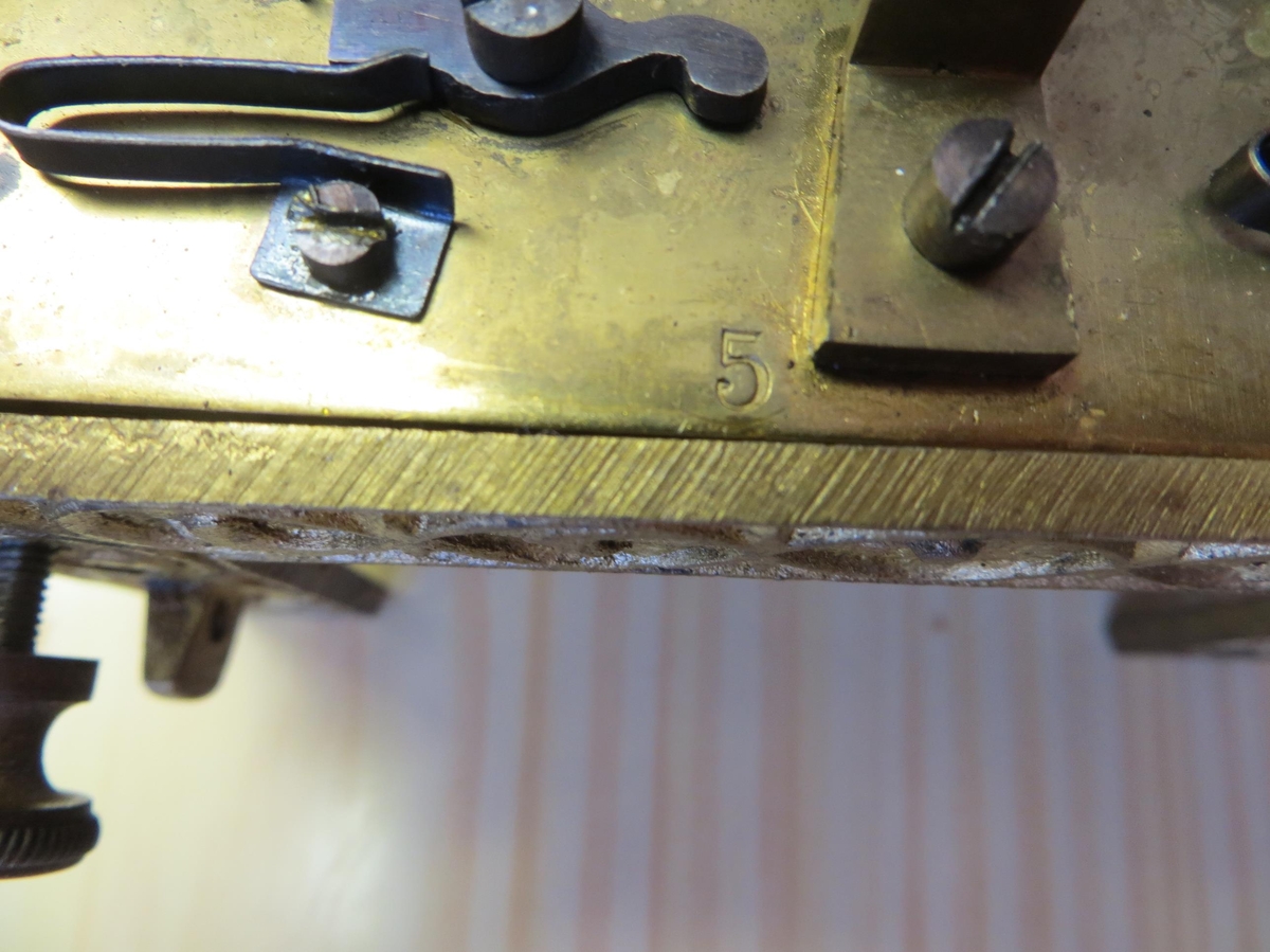

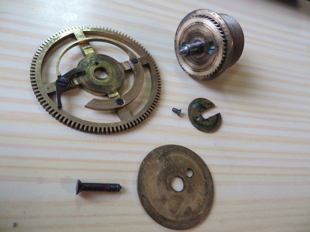

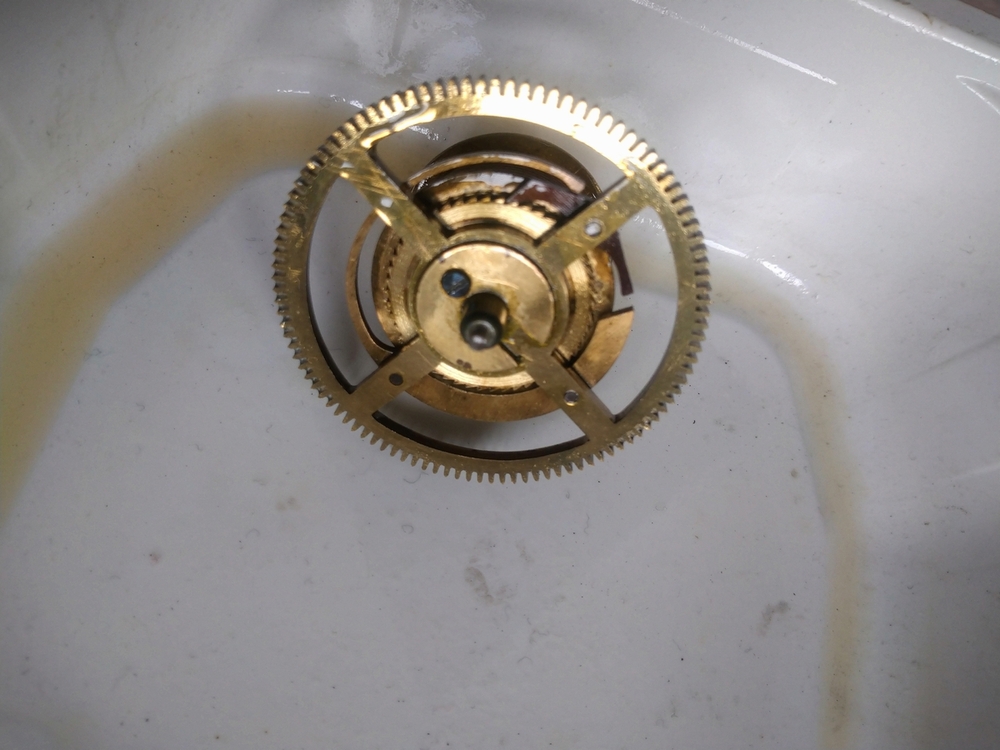

PM1122 聽聽 1800 #9103 Napisano 12 Pa藕dziernika 2021 (edytowane) No i stoj臋 z jedn膮 szpulk膮 linkowego . Dwie 艣rubki ledwie ruszy艂em i dalej ci臋偶ko . Wi臋c nieco w Akrze , a teraz spryskane WD40 . Wieczorem zobaczymy , czy pomog艂o. Edytowane 12 Pa藕dziernika 2021 przez PM1122 0 Udost臋pnij t臋 odpowied藕 Odno艣nik do odpowiedzi Udost臋pnij na innych stronach
Yodek 聽聽 2549 #9104 Napisano 12 Pa藕dziernika 2021 Oj... Prawie za ka偶dym razem mam (mia艂am)聽 problem z tymi 艣rubeczkami w b臋bnie. Malutkie to i cz臋sto si臋 gubi wi臋c powkr臋cane inne, nie zawsze pasuj膮ce.馃馃檭. A jak ju偶 oryginalne聽 to wyharatany 艂eb i nie by艂o w co wkr臋taka wrazi膰.. 2 Udost臋pnij t臋 odpowied藕 Odno艣nik do odpowiedzi Udost臋pnij na innych stronach

PM1122 聽聽 1800 #9107 Napisano 13 Pa藕dziernika 2021 (edytowane) 艢rubki pu艣ci艂y 聽 Moczenie w WD40 da艂o efekt . Teraz , to ,,grzechotka" b臋dzie pracowa膰 , bo wcze艣niej by艂a nie do ruszenia . A ta najmniejsza 艣rubka , do wymiany , bo za kr贸tka . Yodek mia艂a racj臋 , 偶e czasami jest z tymi 艣rubkami problem. Edytowane 13 Pa藕dziernika 2021 przez PM1122 2 Udost臋pnij t臋 odpowied藕 Odno艣nik do odpowiedzi Udost臋pnij na innych stronach
luks 聽聽 51 #9108 Napisano 13 Pa藕dziernika 2021 jaki艣 czas temu rozbiera艂em b臋bny i z tej najmniejszej 艣rubki 艂ba nie by艂o ale to prawda strasznie te 艂by poniszczone s膮 w tych elementach z powy偶szego zdj臋cia - chyba wklej臋 zdj臋cia w temacie naprawcy oprawcy bo mechanizm si臋 nadaje tylko do tego tematu 0 Udost臋pnij t臋 odpowied藕 Odno艣nik do odpowiedzi Udost臋pnij na innych stronach
PM1122 聽聽 1800 #9109 Napisano 14 Pa藕dziernika 2021 (edytowane) W sumie, to tak.聽馃榿 Bo np. taka samonawijaj膮ca si臋 偶y艂ka, to chyba jaki艣 patent ?聽 Zdejmujesz wag臋, a tu w mig , wszystko pozwijane.聽 Edytowane 14 Pa藕dziernika 2021 przez PM1122 1 Udost臋pnij t臋 odpowied藕 Odno艣nik do odpowiedzi Udost臋pnij na innych stronach

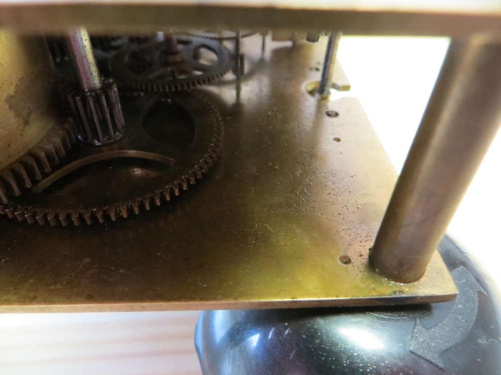

PM1122 聽聽 1800 #9110 Napisano 14 Pa藕dziernika 2021 No i ma艂y problemik. B臋ben bicia godzin, po z艂o偶eniu, troch臋 dziwnie si臋 zachowuje. Kr臋c膮c du偶膮 z臋batk膮, 艂adnie i lekko klika zapadka i wszystko gra. Ale wystarczy, 偶e od艂o偶臋 j膮 na kilka minut i spr贸buj臋 ponownie, to ani rusz. Jakby si臋 sklei艂o. Trzeba u偶y膰 troch臋 si艂y...... My艣l臋, 偶e t膮 ,, wsuwk臋 " musz臋 bardziej sp艂aszczy膰, bo chyba zbyt mocno dociska ko艂a do siebie.聽 0 Udost臋pnij t臋 odpowied藕 Odno艣nik do odpowiedzi Udost臋pnij na innych stronach
LESKOS 聽聽 3483 #9111 Napisano 14 Pa藕dziernika 2021 (edytowane) A nie pomyli艂e艣 艣rubek ... to cz臋sty b艂膮d ? Mia艂em takie problemy przy zamianie 艣rubek w b臋bnie (ten sam gwint , a r贸偶ne d艂ugo艣ci i 艂ebki) Edytowane 14 Pa藕dziernika 2021 przez LESKOS 0 Czasem lepiej powiedzie膰 co艣, nie m贸wi膮c NIC!聽聽馃 Udost臋pnij t臋 odpowied藕 Odno艣nik do odpowiedzi Udost臋pnij na innych stronach
PM1122 聽聽 1800 #9112 Napisano 14 Pa藕dziernika 2021 Nieee聽..... Wszystko oddzielnie uk艂ada艂em i wiem o tych d艂ugo艣ciach. Troch臋 wsuwk臋 sp艂aszczy艂em ( t膮 lekk膮 wypuk艂o艣膰)聽 i ju偶 czuj臋, 偶e jest lepiej. Cho膰 偶adnego luzu, nadal nie ma.聽 W innych b臋bnach, to mimo sporej wypuk艂o艣ci tej wsuwki, ko艂a i tak si臋 koleba艂y. A tu nie. Chyba za ciasno by艂o.聽 0 Udost臋pnij t臋 odpowied藕 Odno艣nik do odpowiedzi Udost臋pnij na innych stronach
LESKOS 聽聽 3483 #9113 Napisano 15 Pa藕dziernika 2021 No to sprawa do "wypatrzenia" sk膮d si臋 wzi膮艂 problem. Daj zna膰 jak "wypatrzysz" - tak dla zaspokojenia ciekawo艣ci 馃.聽 0 Czasem lepiej powiedzie膰 co艣, nie m贸wi膮c NIC!聽聽馃 Udost臋pnij t臋 odpowied藕 Odno艣nik do odpowiedzi Udost臋pnij na innych stronach
PM1122 聽聽 1800 #9114 Napisano 15 Pa藕dziernika 2021 2 godziny temu, LESKOS napisa艂(-a): No to sprawa do "wypatrzenia" sk膮d si臋 wzi膮艂 problem. Daj zna膰 jak "wypatrzysz" - tak dla zaspokojenia ciekawo艣ci 馃.聽 Wypatrzy艂em聽 Wi臋c, to wsuwka, b膮d藕 drug膮 mo偶liwo艣膰, to troch臋 niedok艂adnie osadzony b臋ben na osi. Efekt tego taki, 偶e wsuwka prawie na p艂asko wyprostowana. Przetar艂em j膮 nawet na p艂askiej ose艂ce, by jej zewn臋trzna kraw臋d藕 by艂a r贸wna. W miejscu, pomi臋dzy tym b臋bnem, a du偶膮 z臋batk膮, wida膰 mocne wytarcie - wypi艂owanie. Czyli, tu zawsze by艂o 藕le - za ciasno... zaciera艂o si臋.聽 Obecnie, wszystko lekko si臋 obraca a wsuwka jest prawie prosta i jej docisk jest minimalny. Luzu i kolebania si臋 z臋batki, nie ma.聽 1 Udost臋pnij t臋 odpowied藕 Odno艣nik do odpowiedzi Udost臋pnij na innych stronach
LESKOS 聽聽 3483 #9115 Napisano 15 Pa藕dziernika 2021 馃憤聽no to pogratulowa膰 rozwi膮zania problemu ! Super !聽馃榾 0 Czasem lepiej powiedzie膰 co艣, nie m贸wi膮c NIC!聽聽馃 Udost臋pnij t臋 odpowied藕 Odno艣nik do odpowiedzi Udost臋pnij na innych stronach
PM1122 聽聽 1800 #9116 Napisano 15 Pa藕dziernika 2021 W sumie, niby drobnostka, a spory problem, bo to , po prostu , nigdy dobrze nie pracowa艂o.聽 Czasem, jak co艣 nie gra, to trzeba si臋 temu dok艂adniej przyjrze膰.聽 1 Udost臋pnij t臋 odpowied藕 Odno艣nik do odpowiedzi Udost臋pnij na innych stronach

Lamela 聽聽 346 #9120 Napisano 19 Pa藕dziernika 2021 W dniu 11.10.2021 o 20:24, Lamela napisa艂(-a): Pracuje si臋 ...馃檪 Jest wydrukowany model, surowy odlew i prawie gotowa obudowa po obr贸bce. Pozostaje jeszcze wytrasowa膰 otwory mocuj膮ce i do regulacji -聽i to b臋dzie ... barometr. Ca艂y zegar, w sk艂ad kt贸rego wchodzi, poka偶臋, jak wszystko z艂o偶臋 do kupy - okaz聽jakich ma艂o . 聽 Zbli偶a si臋 okr膮g艂y jubileusz, pora si臋 rozmarzy膰, a jak ma to by膰 co艣 z zegar贸w - lepiej samemu wybra膰. Zawsze pasjonowa艂y mnie specjalne mechanizmy - co艣 chronometrowego, astronomicznego, podr贸偶ny czy ze strefami czasu te偶 ujdzie. Pierwszy wyb贸r to Vacheron Constantin Planetaria, ma tarczki z czasami obu p贸艂kul oraz fazy ksi臋偶yca, nawet tourbillonu nie zabrak艂o. Tylko ta cena - pono膰 ponad 4 ba艅ki...馃槄 Nie藕le wygl膮da te偶 Montblanc Geosphere z czasami na obu p贸艂kulach, nawet mia艂em okazj臋 na kt贸rym艣 lotnisku go przymierzy膰. No ale cena te偶 troch臋 poza granicami rozs膮dku.聽馃ぅ Nie poddaj膮c si臋 wyszuka艂em za skromne pieni膮dze za to co艣 takiego - Imexal z lat 60. 聽 Poza zegarem ze strefami czasu p贸艂kuli p贸艂nocnej (ta tarcza z map膮 obraca si臋 przeciwnie do ruchu wskaz贸wek zegara wykonuj膮c pe艂en obr贸t w 24 godziny) ma jeszcze termometr i barometr zamocowane obrotowo na czym艣 w rodzaju astrolabium. Trafi艂 do mnie w troch臋 op艂akanym stanie - strasznie zapyzia艂y, tylko termometr dzia艂a艂, za艣 z barometru by艂a tylko ramka z tarcz膮 i szk艂em. Nawet pocz膮tkowo chcia艂em go zwr贸ci膰 jako niezgodny z opisem a potem schowa艂em g艂臋boko w piwnicy jako pora偶k臋 zakupow膮.聽鈽癸笍 Dopiero jak dopad艂 mnie covid i mia艂em obowi膮zkow膮 kwarantann臋 wygrzeba艂em go i zabra艂em si臋 do roboty. Z czyszczeniem jako艣 posz艂o, zegar te偶 w ko艅cu da艂 si臋 uruchomi膰, chocia偶 jeszcze mam do niego troch臋 zastrze偶e艅. Ugrz臋z艂em za to na barometrze, dosy膰 szybko znalaz艂em jaki艣 mechanizm o podobnych wymiarach, za to nijak nie sz艂o dobra膰 obudowy. Fachowiec od drykierki, jakiego znalaz艂em, wy艣mia艂 mnie gdy powiedzia艂em 偶e potrzebuj臋 jedn膮 sztuk臋, kopyto by kosztowa艂o wi臋cej ni偶 ca艂y zegar. W ko艅cu przypomnia艂em sobie znajomego odlewnika i tu posz艂o ju偶 szybko. projekt na drukark臋 3D, troch臋 grubszy odlew aby mosi膮dz wsz臋dzie dotar艂 i to wszystko obtoczone na wymiar i polerowane. Ca艂y bud偶et to wysz艂o 30 z艂 (!). No i cieszy ju偶 oko na "z艂otej p贸艂ce".聽馃榾 7 Udost臋pnij t臋 odpowied藕 Odno艣nik do odpowiedzi Udost臋pnij na innych stronach

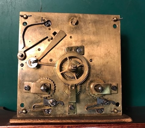

Lamela 聽聽 346 #9122 Napisano 21 Pa藕dziernika 2021 W dniu 10.10.2021 o 11:33, PM1122 napisa艂(-a): Przypomnia艂o mi si臋 , 偶e mam jeden mechanizm , kt贸ry ju偶 kiedy艣 pokaza艂em , no i nie wiem , co to za jeden. Ale , jako 偶e ostatnio , ruszy艂y du偶e badania i poszukiwania , no i wiele si臋 wyja艣ni艂o , to my艣l臋 , 偶e teraz mo偶e w sprawie tego mechanizmu , co艣 si臋 uda. Ja sam zacz膮艂em por贸wnywa膰 zdj臋cia i szuka膰 cech wsp贸lnych , ale oczopl膮s i wszystko mi si臋 miesza. Sk膮d艣 znam ten werk... Mam taki zegar kuchenny z praktycznie identycznymi p艂ytami 聽 Mostek kotwicy i sama kotwica wygl膮daj膮 tylko na nieco inne - jest troch臋 ni偶sza. Zegar jest sygnowany Le Roi a Paris, mo偶na znale藕膰 na nim podpis zegarmistrza z 1898 r. (jest u mnie od ok. 1978 r. a wi臋c to na pewno poprzedni wiek). Ostatnio troch臋 mi marudzi i sam ju偶 szukam motylowych jajec - sam mechanizm chodzi bez zastrze偶e艅, no mo偶e nie najwi臋ksza amplituda, a jak wsadz臋 do obudowy i zawiesz臋 na 艣cianie, to po kilku dniach si臋 buntuje. Ju偶 znalaz艂em pare potencjalnych przyczyn - a to wskaz贸wka ociera o szk艂o, a to 膰wiertnik za p艂ytko i spycha ko艂o godzinowe a偶 si臋 oprze o p贸艂mostek zmianowego - poprawi臋, pochodzi i zdycha聽鈽癸笍. Chyba jeszcze raz go rozbebesz臋 i wezm臋 si臋 za spr臋偶yny, ostatnio czy艣ci艂em go troch臋 "po 艂ebkach", nie ruszaj膮c b臋bn贸w i chyba tu jest pies pogrzebany. Pami臋tam, 偶e mia艂 dwutygodniow膮 rezerw臋 chodu, a teraz ledwo dobija do tygodnia i pewnie najmniejsze dodatkowe opory go zatrzymuj膮. Mo偶e macie jeszcze jakie艣 pomys艂y ?聽馃榾 0 Udost臋pnij t臋 odpowied藕 Odno艣nik do odpowiedzi Udost臋pnij na innych stronach
PM1122 聽聽 1800 #9123 Napisano 21 Pa藕dziernika 2021 Przekonany jestem, 偶e to spr臋偶yny w b臋bnach. Jak dawno nie czyszczone, to mo偶e by膰 , 偶e kiedy艣 czym艣 je posmarowano , a przez lata, to tak si臋 wysuszy艂o , 偶e lepik si臋 zrobi艂 i skleja zwoje.聽 0 Udost臋pnij t臋 odpowied藕 Odno艣nik do odpowiedzi Udost臋pnij na innych stronach
Lamela 聽聽 346 #9124 Napisano 22 Pa藕dziernika 2021 20 godzin temu, PM1122 napisa艂(-a): Przekonany jestem, 偶e to spr臋偶yny w b臋bnach. Jak dawno nie czyszczone, to mo偶e by膰 , 偶e kiedy艣 czym艣 je posmarowano , a przez lata, to tak si臋 wysuszy艂o , 偶e lepik si臋 zrobi艂 i skleja zwoje.聽 Pewnie masz racj臋...鈽癸笍 Oczywi艣cie, po wyj臋ciu ze skrzynki i powieszeniu na statywie 艂ajza chodzi. Poniewa偶 teraz i tak nie mam dla niego czasu, to go nakr臋c臋 i zostawi臋 na tak d艂ugo, a偶 zdechnie. Zobaczymy, jak dojdzie do dw贸ch tygodni to jednak trzeba szuka膰 czego艣 innego, jak kr贸cej - spr臋偶yny do roboty, nie ma przebacz. 0 Udost臋pnij t臋 odpowied藕 Odno艣nik do odpowiedzi Udost臋pnij na innych stronach
mkl1 聽聽 6485 #9125 Napisano 22 Pa藕dziernika 2021 (edytowane) 5 minut temu, Lamela napisa艂(-a): Oczywi艣cie, po wyj臋ciu ze skrzynki i powieszeniu na statywie 艂ajza chodzi. 聽To raczej nie wina spr臋偶yny TYLKO... 聽Mo偶e gdzie艣 w skrzynce wahad艂o , lub "zawieszka" ociera??? Nie bierz moich s艂贸w na serio, bom ignorantem jest.. i niestety nie znam si臋 na zegarach.. 聽 Edytowane 22 Pa藕dziernika 2021 przez mkl1 1 Pozdrawiam Mirek Udost臋pnij t臋 odpowied藕 Odno艣nik do odpowiedzi Udost臋pnij na innych stronach
