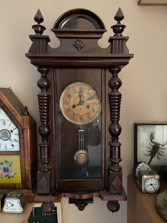

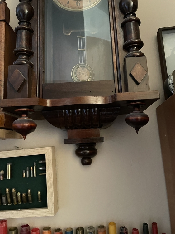

PM1122 1800 #9376 Napisano 25 Grudnia 2021 (edytowane) Tak jak teraz, to trochę strzelanka. Widać wskazówki i mały fragmencik wieszaka - to mało. Może RSM , ale jako, że mamy temat ,, FMS vs RSM...... ", oraz inne tematy, gdzie staramy się wyszukać różnice, by ustalić, kto jest producentem..... więc, tak na pierwszy rzut oka, to zbyt ciężko. Korona , z całą pewnością nie jest od niego. PS.... przyglądając się górnym listwom, to też takich jeszcze nie widziałem. Może kiedyś dorabianie, albo oryginał i może komuś coś zasugerują. Edytowane 25 Grudnia 2021 przez PM1122 1 Udostępnij tę odpowiedź Odnośnik do odpowiedzi Udostępnij na innych stronach
motoolo 138 #9377 Napisano 25 Grudnia 2021 No właśnie też myślę że korona nieoryginalna jak i górne listwy.....ale może coś, komuś? A wskazówki? 0 Udostępnij tę odpowiedź Odnośnik do odpowiedzi Udostępnij na innych stronach

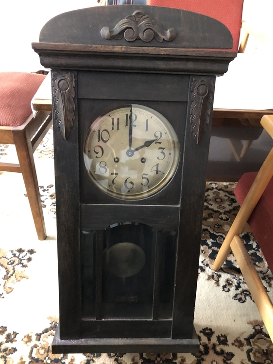

mkl1 6525 #9378 Napisano 25 Grudnia 2021 Przypomina mojego Junghansa - przynajmniej skrzynia.. Jutro zrobię fotki bo dzisiaj trochę ciemnawo... 0 Pozdrawiam Mirek Udostępnij tę odpowiedź Odnośnik do odpowiedzi Udostępnij na innych stronach

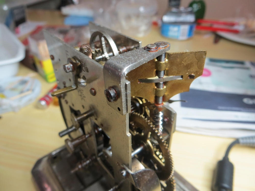

Marek Szajerka 924 #9379 Napisano 25 Grudnia 2021 (edytowane) Można prosić o zdjęcie przekładni ślimakowej wiatraka w werku Junghansa - kareciaka. Składam takiego, może kiedyś uda mi się kompletnie naprawić. Mechanizm był kiedyś dawcą. Pozdrawiam. Marek Edytowane 25 Grudnia 2021 przez Marek Szajerka 0 Udostępnij tę odpowiedź Odnośnik do odpowiedzi Udostępnij na innych stronach

PM1122 1800 #9382 Napisano 26 Grudnia 2021 37 minut temu, mkl1 napisał(-a): No i faktycznie... Bo choć kolumienki inne, to górne listwy takie same, a dolna deska , jest podobnie głęboko wycięta. Może to kierować w kierunku Junghansa. 0 Udostępnij tę odpowiedź Odnośnik do odpowiedzi Udostępnij na innych stronach

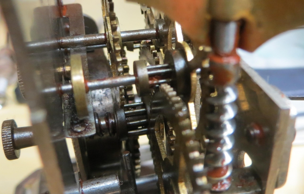

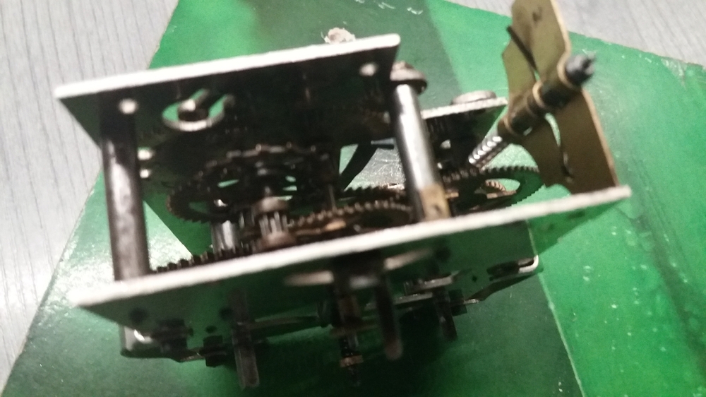

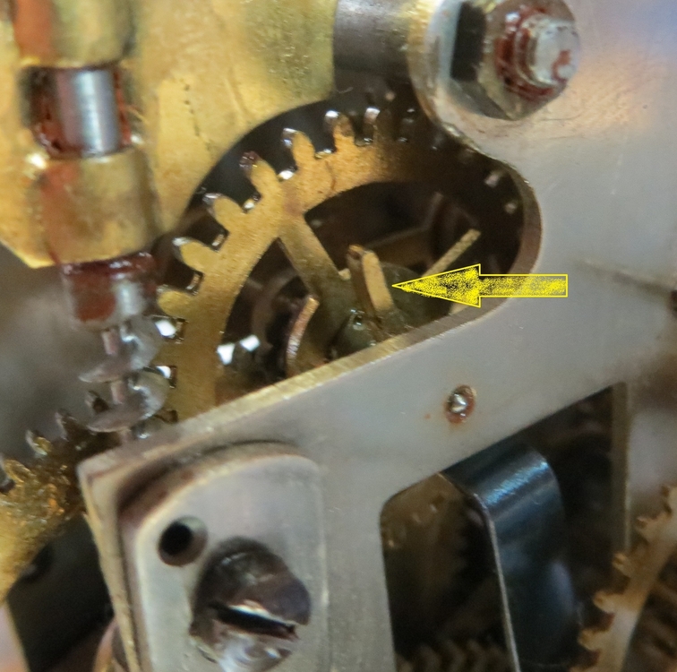

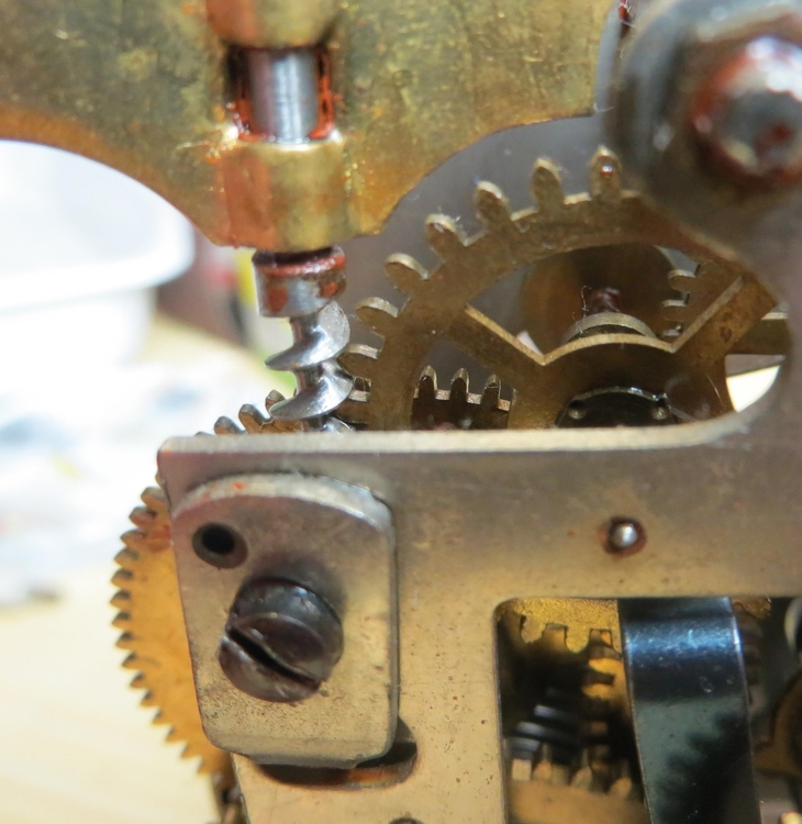

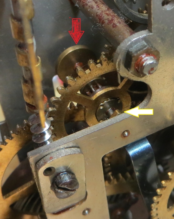

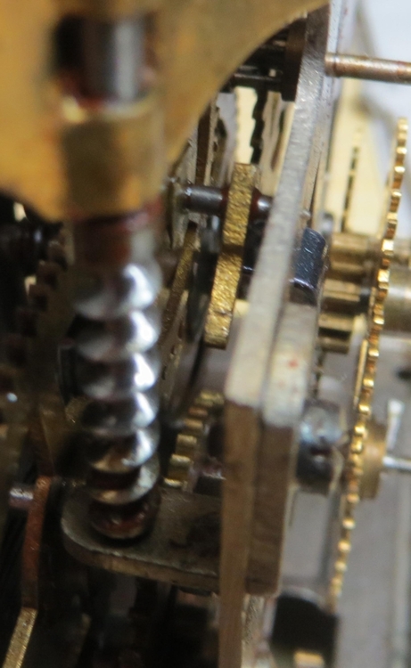

PM1122 1800 #9383 Napisano 30 Grudnia 2021 W dniu 25.12.2021 o 23:16, Marek Szajerka napisał(-a): Można prosić o zdjęcie przekładni ślimakowej wiatraka w werku Junghansa - kareciaka. Składam takiego, może kiedyś uda mi się kompletnie naprawić. Mechanizm był kiedyś dawcą. Pozdrawiam. Marek Przepraszam panie Marku , za kilkudniową zwłokę . W przekładni ślimaka brakuje jednej osi , na której jest duża zębatka , która zazębia się z ślimakiem . Jest też na tej osi , zębatka latarkowa - przenosząca napęd , oraz płytka mosiężna , która służy do zatrzymania tego napędu . Z drugiej strony oski , jest mosiężny krążek - co nazwałbym hamulcem , gdyż pod nim jest blaszka , którą ustawia się - dociska pokrętłem z mimośrodem , w celu spowolnienia wygrywania melodyjki . Pierwsze zdj. - czerwona strzałka , to krążek hamulca . . żółta strzałka , to płytka zatrzymująca. Drugie zdj. - żółta strzałka ,.. płytka zatrzymująca , po obrocie koła o 180 st. 0 Udostępnij tę odpowiedź Odnośnik do odpowiedzi Udostępnij na innych stronach

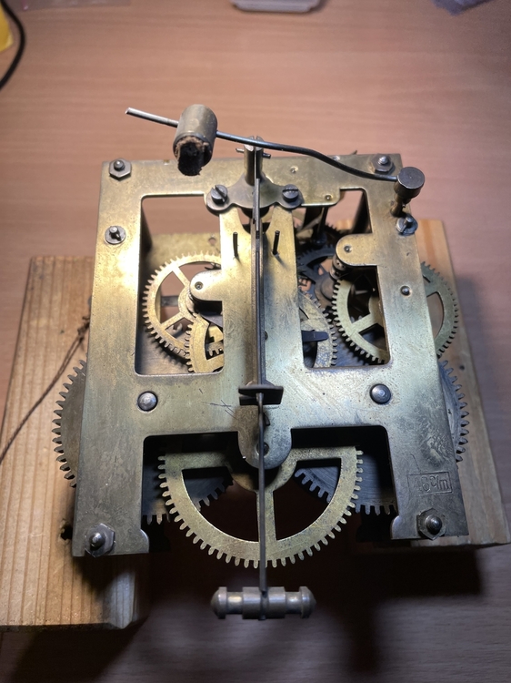

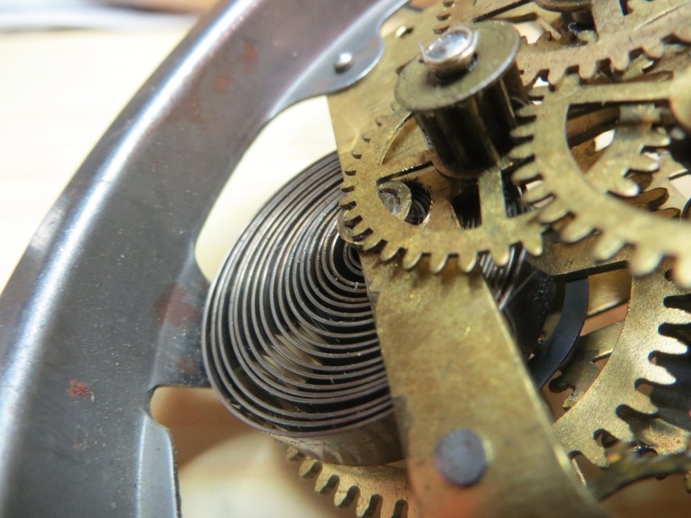

PM1122 1800 #9384 Napisano 30 Grudnia 2021 Dziś , zerknąłem także do budzika UM , który nawet był na chodzie . No , ale jednak czeka go poważna naprawa . Ktoś wstawił tulejkę w płycie , pod oś sprężyny , ale zrobił to od zewnętrznej strony . Więc po jakimś czasie , po prostu ją wypchało . Widać po niej , że były próby dobijania , ale bezskuteczne . 0 Udostępnij tę odpowiedź Odnośnik do odpowiedzi Udostępnij na innych stronach
Marek Szajerka 924 #9385 Napisano 30 Grudnia 2021 Bardzo Koledze dziękuję za te szczegółowe zdjęcia. Jest to tak starannie wykonany mechanizm z płytami ze stali nierdzewnej, że budzi podziw nawet po ok. 90 latach, chociaż niekompletny, bez szafki, pozytywki, ale z ładnie zachowana tarczą. Jeszcze raz dziękuję i pozdrawiam. Marek 0 Udostępnij tę odpowiedź Odnośnik do odpowiedzi Udostępnij na innych stronach

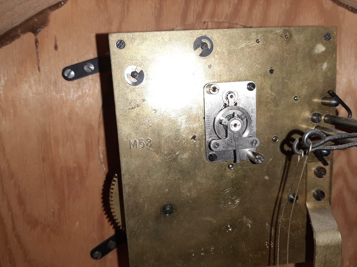

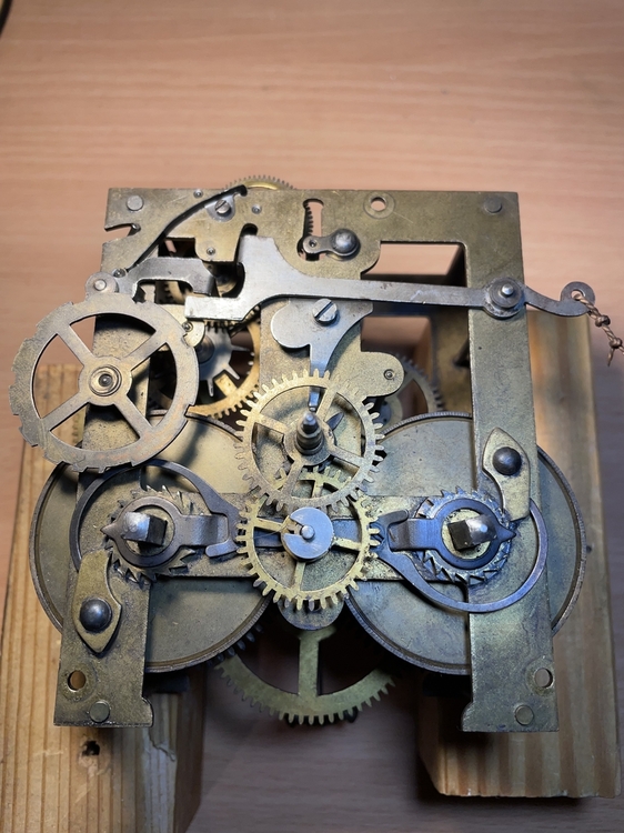

cjareck 1506 #9387 Napisano 1 Stycznia 2022 Mam problem z Metronem M58 (zmodernizowany z przystawką balansową). Przez lata bił tylko pełne godziny i tylko jeden raz. Zaniosłem do zegarmistrza, odebrałem i okazało się, że bił tylko raz co pół godziny od 12:30 do 2:00. No to zawiozłem go do reklamacji, zegarmistrz postawił, otworzył klapkę i chyba coś ręką docisnął czy coś, bo zegar zaczął bić normalnie, jak trzeba. Przywiozłem do domu i też było dobrze, ale niestety chciałem go podregulować i najprawdopodobniej ruszyłem mocowanie młoteczków (szturchnąłem dobierając się do regulacji) i zegar znów bije tylko od 12:30 do 2:00. Czy da się coś z tym zrobić domowym sposobem? 0 Udostępnij tę odpowiedź Odnośnik do odpowiedzi Udostępnij na innych stronach
Safinowski 90 #9388 Napisano 1 Stycznia 2022 Domowym sposobem czyli nożyczkami i młotkiem to nie wiem. Ale w domu to jak najbardziej. Można przypuszczać, że wielu majstrów nie ma doświadczenia w naprawie takich zegarów. Aby naprawić w domu to należy dokładnie zrozumieć zasadę działania mechanizmu grzebieniowego, bo pewnie taki tam jest. Jedno skrzydełko podnosi grzebień, ale tak żeby nie spadł i wybija raz, drugie skrzydełko podnosi nieco wyżej i grzebień spada na krzywkę wybijając tyle ile trzeba godzin. Jak się wszystko poustawia to nie powinno się popsuć przez zwykłe dotykanie zewnętrznych dźwigni. Może tu pomóc "konsultacja telefoniczna", albo osobista wizyta u kogoś zaufanego z forum. Pozdrawiam 4 Udostępnij tę odpowiedź Odnośnik do odpowiedzi Udostępnij na innych stronach
mkl1 6525 #9389 Napisano 1 Stycznia 2022 (edytowane) 27 minut temu, Safinowski napisał(-a): Aby naprawić w domu to należy dokładnie zrozumieć zasadę działania mechanizmu Tyle i aż tyle... Gdziś iedyś , ktoś coś zrobił.., albo i nie... Moim zdaniem Metron, to nie "wyżyny" ... to można ogarnąć.. jeśli ma się chęć i samozaparcie.. Edytowane 1 Stycznia 2022 przez mkl1 5 Pozdrawiam Mirek Udostępnij tę odpowiedź Odnośnik do odpowiedzi Udostępnij na innych stronach

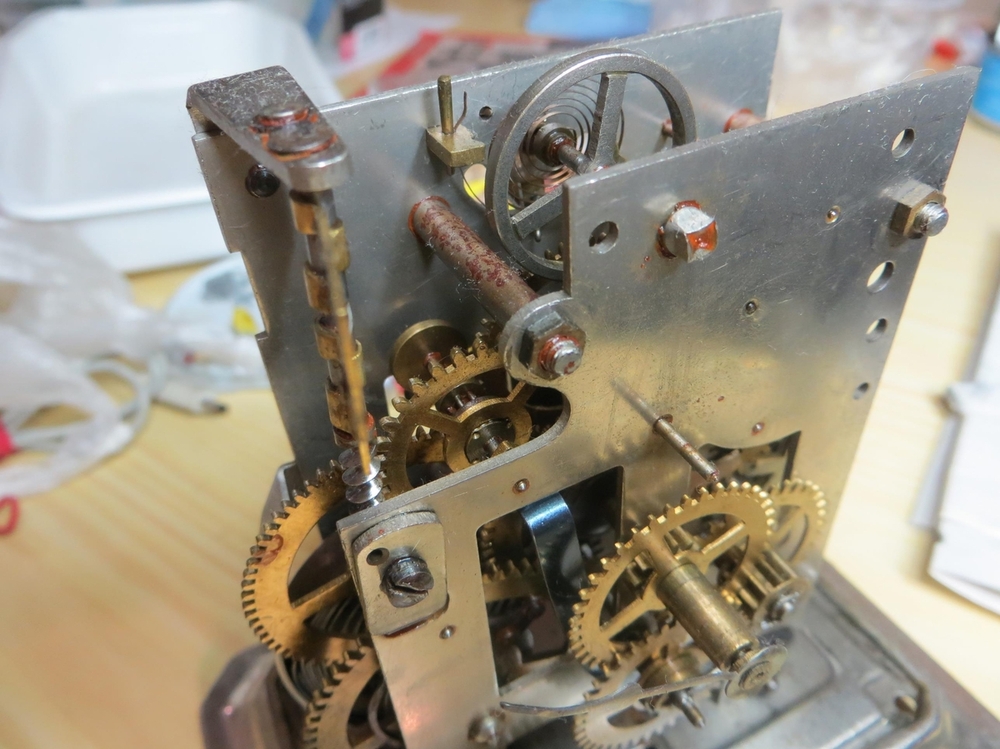

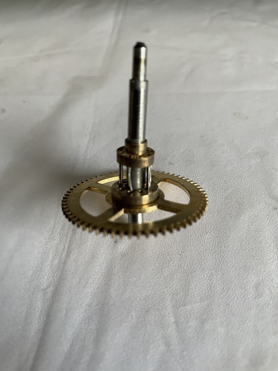

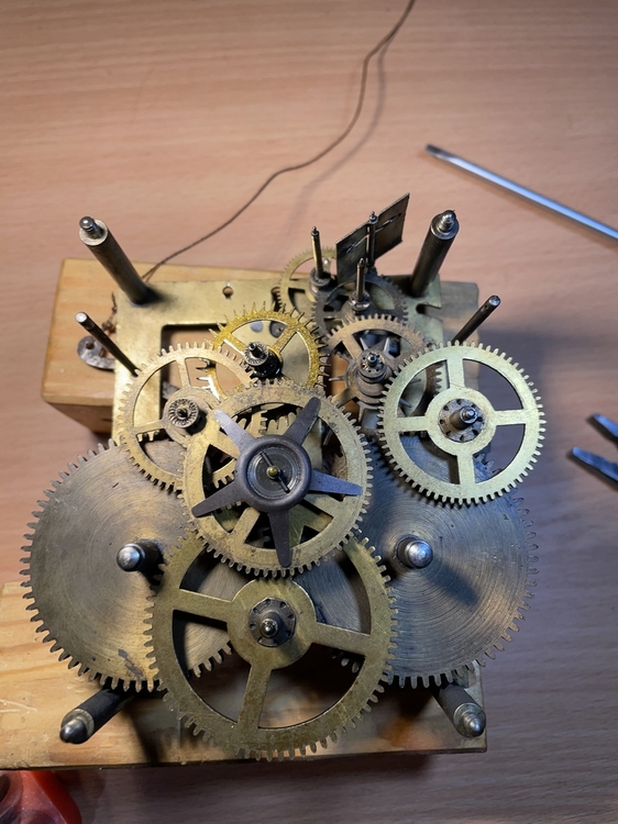

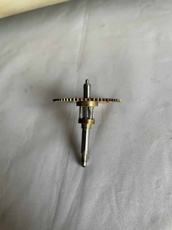

mkl1 6525 #9390 Napisano 2 Stycznia 2022 (edytowane) Tera .. Ja porady potrzebuję, bo pierwszy raz mi się tak zdarzyło ( do tej pry widywałem na fotkach) Zabrałem się za czyszczenie tego zegara. no to mechanizm Czy ktoś rozposnaje co to? otwieram... i jeszcze wszystko wydaje się OK... i tu ZONK Dość, że latarkowy zębnik się wysypał, to jeszcze oś skrzywiona. PYTANIE: 1 Prostować? -to jak 2 robić nową oś- no może bym i zrobił, ale jak zdemontować koło z zębnikiem? Jakieś pomysły ??? Edytowane 2 Stycznia 2022 przez mkl1 2 Pozdrawiam Mirek Udostępnij tę odpowiedź Odnośnik do odpowiedzi Udostępnij na innych stronach
PM1122 1800 #9391 Napisano 2 Stycznia 2022 1 godzinę temu, mkl1 napisał(-a): Tera .. Ja porady potrzebuję, bo pierwszy raz mi się tak zdarzyło ( do tej pry widywałem na fotkach) Zabrałem się za czyszczenie tego zegara. no to mechanizm Czy ktoś rozposnaje co to? otwieram... i jeszcze wszystko wydaje się OK... i tu ZONK Dość, że latarkowy zębnik się wysypał, to jeszcze oś skrzywiona. PYTANIE: 1 Prostować? -to jak 2 robić nową oś- no może bym i zrobił, ale jak zdemontować koło z zębnikiem? Jakieś pomysły ??? Tak, prostować ! Chyba rok temu, a może nieco więcej, prostowałem taką samą oś. Opisałem to nawet i to chyba w tym temacie. Oczywiście, zębnik latarkowy trzeba rozłożyć. 0 Udostępnij tę odpowiedź Odnośnik do odpowiedzi Udostępnij na innych stronach

mkl1 6525 #9394 Napisano 2 Stycznia 2022 Gdyby nie to, że ten zegar przez długie lata wisiał prawie nad fotelem mojego ojca, to bym się go poprostu pozbył... Tym bardziej, że to jakiś N/N... Tak to MUSZĘ go NAPRAWIĆ... Rozglądam się za "stalą" na oś i na pręty do "latarki"... 0 Pozdrawiam Mirek Udostępnij tę odpowiedź Odnośnik do odpowiedzi Udostępnij na innych stronach
Safinowski 90 #9395 Napisano 2 Stycznia 2022 Pierścień od latarki daje się przesunąć, jak się "ładnie" poprosi. Jest również możliwość udrożnienia otworów. Kołki według mojej wiedzy powinny się obracać, chociaż nieco. Na kołki jak się użyje stal sprężynową, to pewnie afery nie będzie. Prostować oś można na zimno w tokarce, niekoniecznie zegarmistrzowskiej. Dla pewności można całość podgrzać do 200 ileś, jak się cyna topi. Do zdejmowania koła też wypada podobnie podgrzać, jakby było konieczne. Pozdrawiam. 2 Udostępnij tę odpowiedź Odnośnik do odpowiedzi Udostępnij na innych stronach

PM1122 1800 #9399 Napisano 2 Stycznia 2022 Więc tak ..... Jak rozebrać latarkę , to najlepiej mały ściągacz , ale ja nie mam . Więc liczy się pomysłowość ... więc nie mogę powiedzieć , że to profesjonalne podejście . Raczej amatorszczyzna . Mi , udało się ruszyć minimalnie pierścień , kilkoma odpowiednio szerokimi wkrętakami . Skoro się ruszyło i nawet kołeczki udało się wyjąć , to byłem pewny , że pierścień zdejmę . Skorzystałem z imadełka i dwóch twardych płaskowników , które odpowiednio dosunąłem do osi , by pierścień latarki na nich leżał . Lekkie popukiwanie pozwoliło by przesunął się dalej i w końcu go zdjąłem . ... No , nie mam zdjęć jak ściągałem pierścień i kołki w latarce. Jako małą praskę do prostowania , użyłem wiertarkę stołową . Zamiast wiertła , włożyłem kołek ( wygląda jak wkrętak ) . Na końcu wypiłowałem promień , by pasował na ośkę i nie ześlizgiwał się. Natomiast , by ustawić ośkę i wyginać ją w tym miejscu , w którym ja chcę - to akurat w dwóch wałkach , wywierciłem głębokie otwory , tylko nieco większe niż średnica ośki. Tak na szybko do sprawdzania prostowania , użyłem dwóch kostek z aluminium . Przy krawędziach zrobiłem małe zagłębienia pod łożyska ośki . .... jak je zrobiłem - poprostu , drugi koniec małego wiertła , oparłem o krawędź i uderzyłem młotkiem . Położyłem ośkę i zakręciłem szybko zębatką . Widać było , czy ma jeszcze bicie , no i gdzie jest największe i markerem zaznaczałem i prostowałem dalej . na zdjęciach .... jak była wygięta oś. .... po zdjęciu latarki i już przygotowane wałki z otworami . ..... a reszta zdjęć , mówi sama za siebie ... ostatnie zdjęcie , to po założeniu zębnika latarkowego , ponowne sprawdzenie bicia. 4 Udostępnij tę odpowiedź Odnośnik do odpowiedzi Udostępnij na innych stronach
