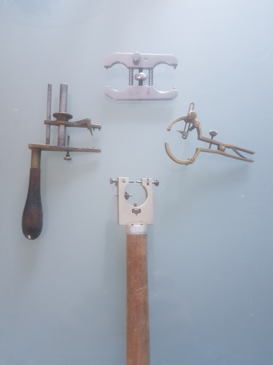

kiniol 2282 #9401 Napisano 2 Stycznia 2022 5 godzin temu, PM1122 napisał(-a): Więc tak ..... Jak rozebrać latarkę , to najlepiej mały ściągacz , ale ja nie mam . Więc liczy się pomysłowość ... więc nie mogę powiedzieć , że to profesjonalne podejście . Raczej amatorszczyzna . Mi , udało się ruszyć minimalnie pierścień , kilkoma odpowiednio szerokimi wkrętakami . Skoro się ruszyło i nawet kołeczki udało się wyjąć , to byłem pewny , że pierścień zdejmę . Skorzystałem z imadełka i dwóch twardych płaskowników , które odpowiednio dosunąłem do osi , by pierścień latarki na nich leżał . Lekkie popukiwanie pozwoliło by przesunął się dalej i w końcu go zdjąłem . ... No , nie mam zdjęć jak ściągałem pierścień i kołki w latarce. Jako małą praskę do prostowania , użyłem wiertarkę stołową . Zamiast wiertła , włożyłem kołek ( wygląda jak wkrętak ) . Na końcu wypiłowałem promień , by pasował na ośkę i nie ześlizgiwał się. Natomiast , by ustawić ośkę i wyginać ją w tym miejscu , w którym ja chcę - to akurat w dwóch wałkach , wywierciłem głębokie otwory , tylko nieco większe niż średnica ośki. Tak na szybko do sprawdzania prostowania , użyłem dwóch kostek z aluminium . Przy krawędziach zrobiłem małe zagłębienia pod łożyska ośki . .... jak je zrobiłem - poprostu , drugi koniec małego wiertła , oparłem o krawędź i uderzyłem młotkiem . Położyłem ośkę i zakręciłem szybko zębatką . Widać było , czy ma jeszcze bicie , no i gdzie jest największe i markerem zaznaczałem i prostowałem dalej . na zdjęciach .... jak była wygięta oś. .... po zdjęciu latarki i już przygotowane wałki z otworami . ..... a reszta zdjęć , mówi sama za siebie ... ostatnie zdjęcie , to po założeniu zębnika latarkowego , ponowne sprawdzenie bicia. Przed złożeniem mogłeś umyć wszystkie detale... 0 Porządek na serwisie o niczym nie świadczy. Często najlepsze usługi świadczone są przez geniuszy w totalnym bałaganie… Udostępnij tę odpowiedź Odnośnik do odpowiedzi Udostępnij na innych stronach

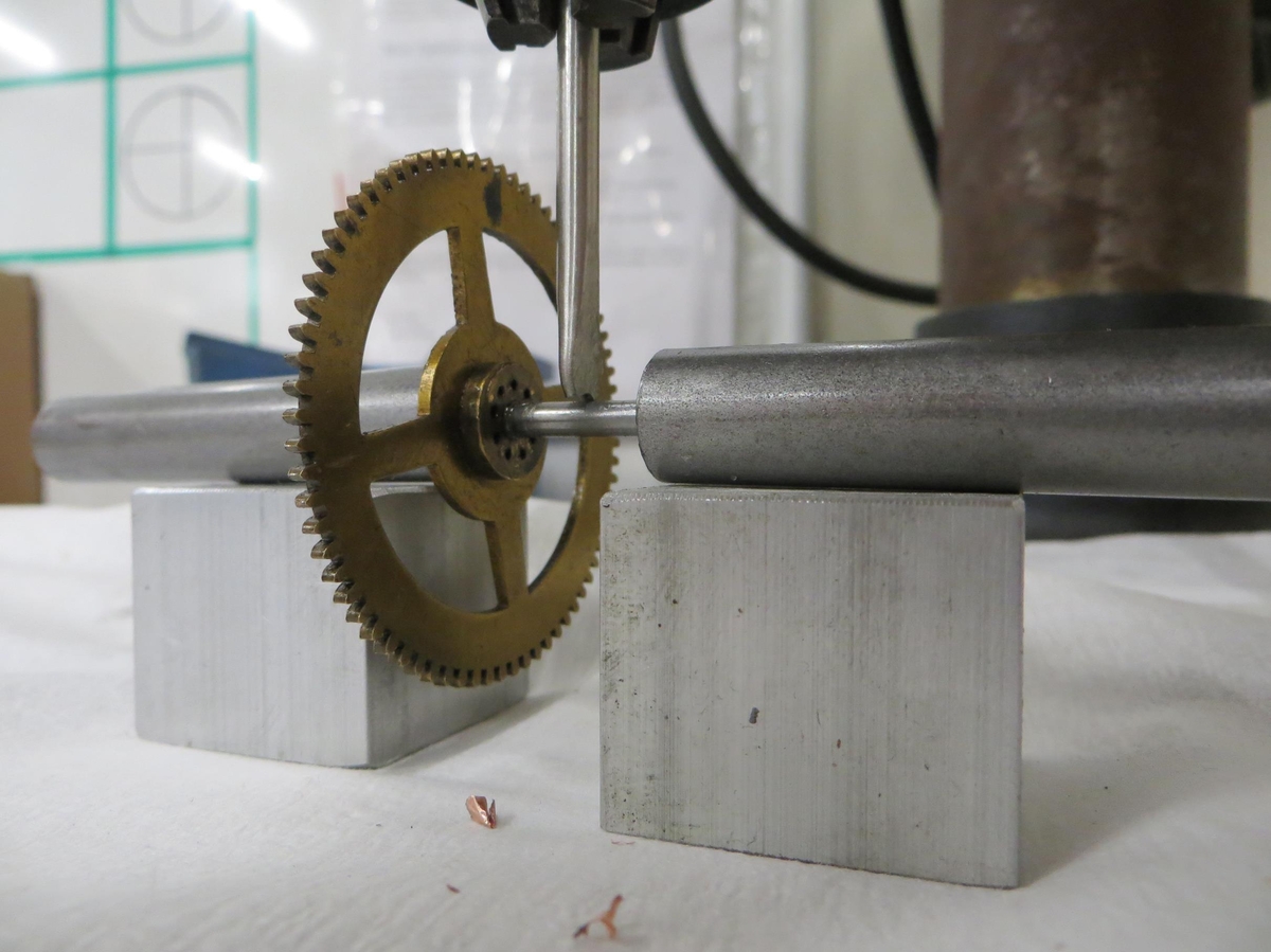

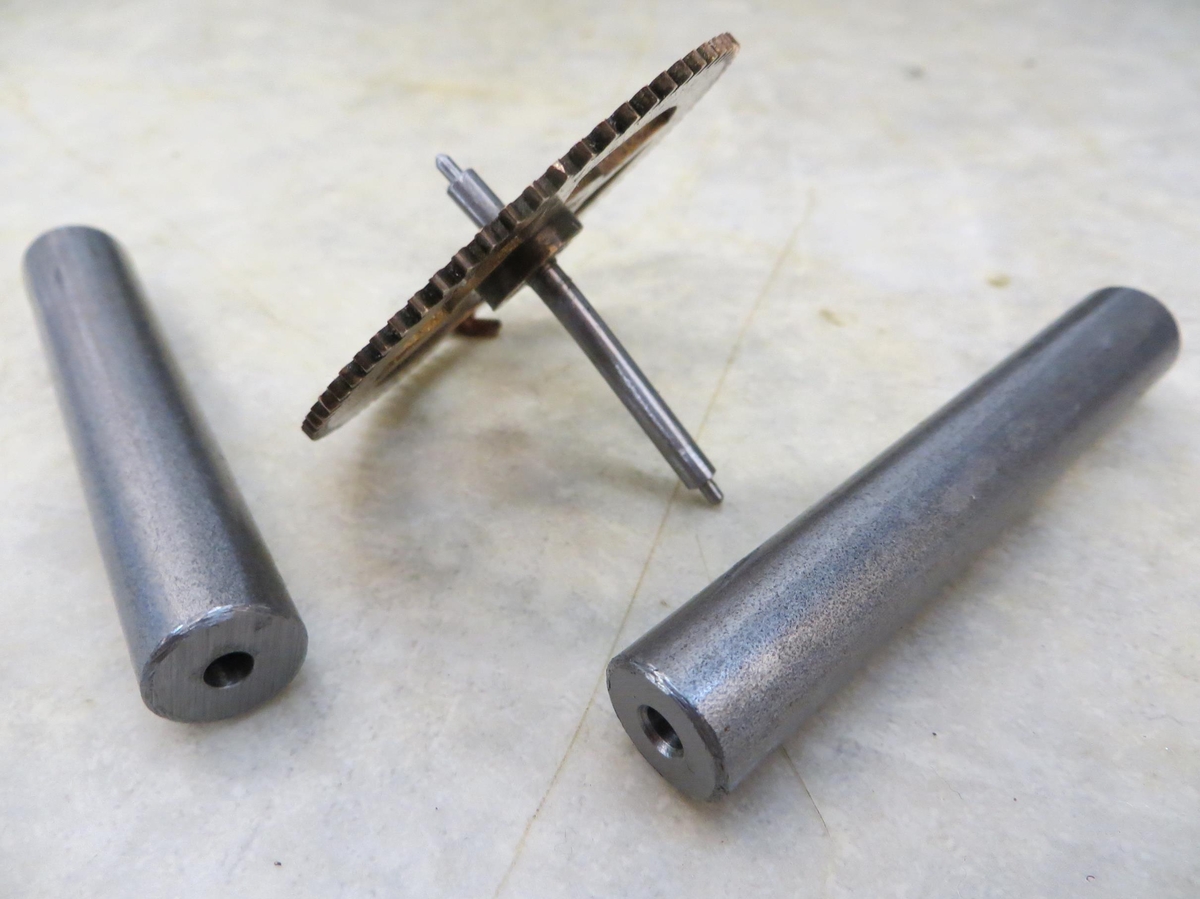

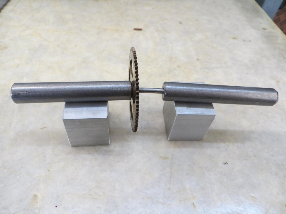

mkl1 6489 #9404 Napisano 2 Stycznia 2022 (edytowane) To wiem, ale nie wiedziałem, że ą gitarowe o śr. ok 1mm? Jeżeli tak to w pobliżu mam sklep dla gitarzystów... Ale , ale, są igiełki do łożysk o średnicy 0,99 i 1mm chyba zastosuję... poszlifuję te o średnicy 1 mm może "wyda" właściwą średnicę... Edytowane 2 Stycznia 2022 przez mkl1 dodatkowa informacja 1 Pozdrawiam Mirek Udostępnij tę odpowiedź Odnośnik do odpowiedzi Udostępnij na innych stronach

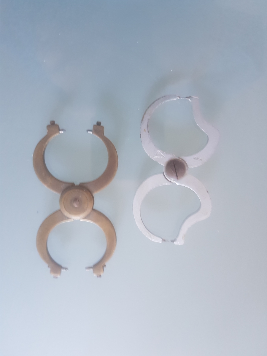

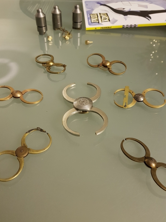

PM1122 1800 #9407 Napisano 3 Stycznia 2022 Również życzę Duuużo Zdrowia Już kilka takich ,,ósemek" mam , ale raczej do mniejszych zegarków .... pomału się dorobię 0 Udostępnij tę odpowiedź Odnośnik do odpowiedzi Udostępnij na innych stronach

mkl1 6489 #9409 Napisano 3 Stycznia 2022 Teraz, shreq napisał(-a): A moim zdaniem są za twarde. Właśnie i niestety. Nawet igiełek z łożysk igiełkowych po rozhartowaniu , nie da się dobrze obrabiać... Niestety 0 Pozdrawiam Mirek Udostępnij tę odpowiedź Odnośnik do odpowiedzi Udostępnij na innych stronach

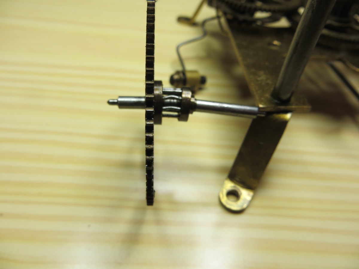

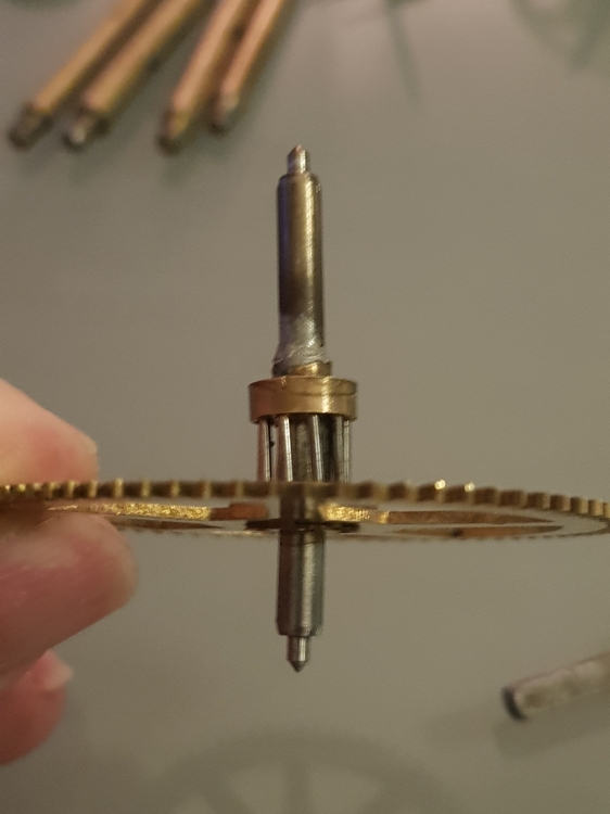

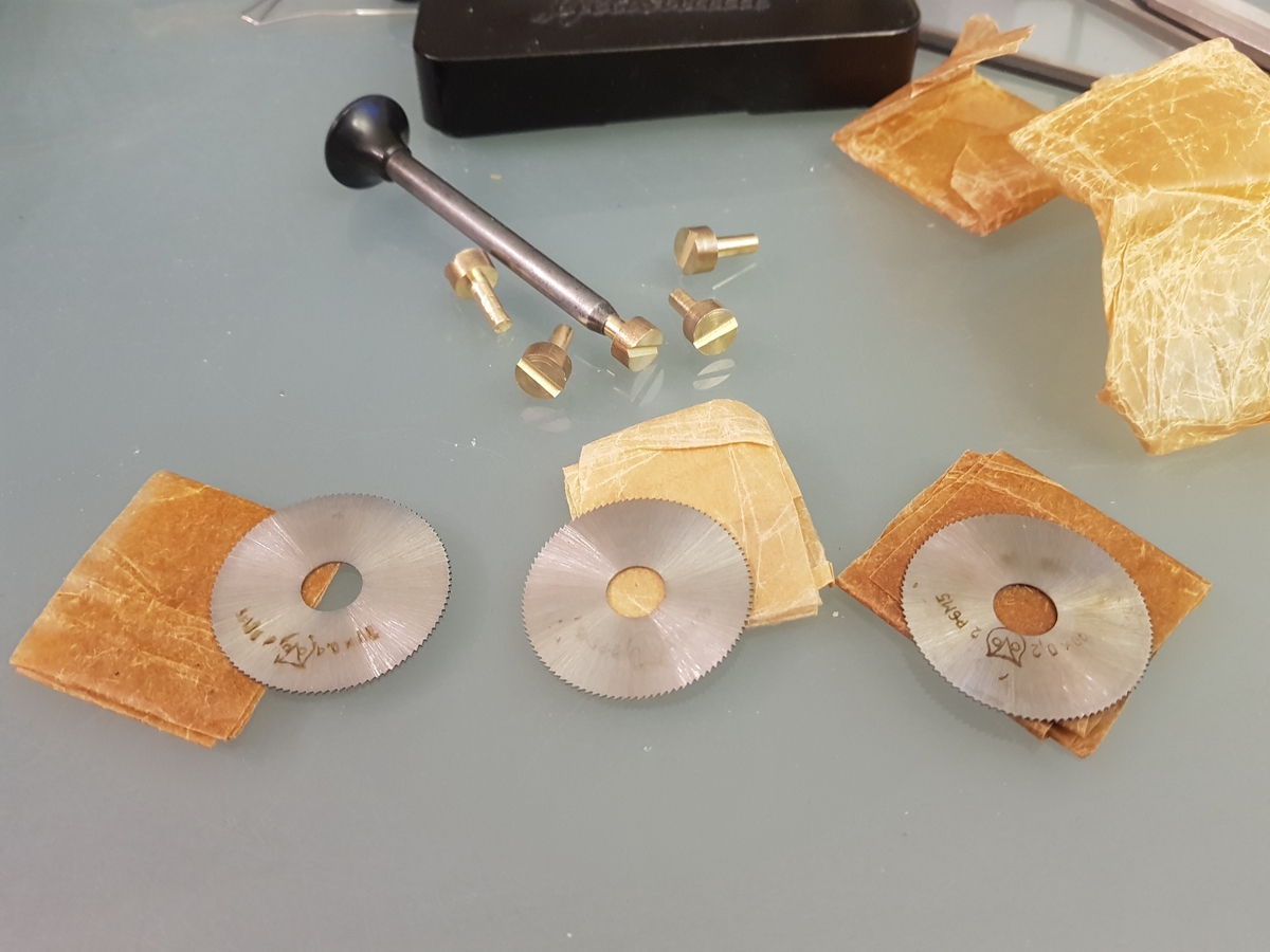

PM1122 1800 #9410 Napisano 4 Stycznia 2022 Kurcze - jak ja nie lubię tych małych wkręcików w zawiasach . Gwint , jakby go nie było , rowek na wkrętak podobnie i można kręcić i kręcić . 0 Udostępnij tę odpowiedź Odnośnik do odpowiedzi Udostępnij na innych stronach
Yodek 2549 #9411 Napisano 4 Stycznia 2022 Godzinę temu, PM1122 napisał(-a): Kurcze - jak ja nie lubię tych małych wkręcików w zawiasach . Gwint , jakby go nie było , rowek na wkrętak podobnie i można kręcić i kręcić . Moja odwieczna pięta achillesowa - problemy z wkrętami. Za każdym razem mam coś 😉 0 Udostępnij tę odpowiedź Odnośnik do odpowiedzi Udostępnij na innych stronach
LESKOS 3483 #9412 Napisano 4 Stycznia 2022 No cóż trzeba go poprawić i używać właściwego rozmiaru wkrętaka. rowek można poprawić fachowo - frezem , a prościej i nie fachowo piłką z brzeszczotem włosowym - delikatnie ... i tyle. Niestety poprawa po wykręceniu 😉 Ps. Ten na zdjęciu to nie śruba tylko gwóźdź z opcją do wykręcenia - w praktyce do jednorazowego użycia (no może ze dwa razy) ✌️ 0 Czasem lepiej powiedzieć coś, nie mówiąc NIC! 🤔 Udostępnij tę odpowiedź Odnośnik do odpowiedzi Udostępnij na innych stronach
PM1122 1800 #9413 Napisano 4 Stycznia 2022 9 minut temu, LESKOS napisał(-a): No cóż trzeba go poprawić i używać właściwego rozmiaru wkrętaka. rowek można poprawić fachowo - frezem , a prościej i nie fachowo piłką z brzeszczotem włosowym - delikatnie ... i tyle. Niestety poprawa po wykręceniu 😉 Ps. Ten na zdjęciu to nie śruba tylko gwóźdź z opcją do wykręcenia - w praktyce do jednorazowego użycia (no może ze dwa razy) ✌️ No właśnie - gwoździowktęt .. Wykręcić takiego, to sztuka. Ale później, to zamieniam na te wielokrotnego użytku.... jak akurat takie znajdę. 1 Udostępnij tę odpowiedź Odnośnik do odpowiedzi Udostępnij na innych stronach

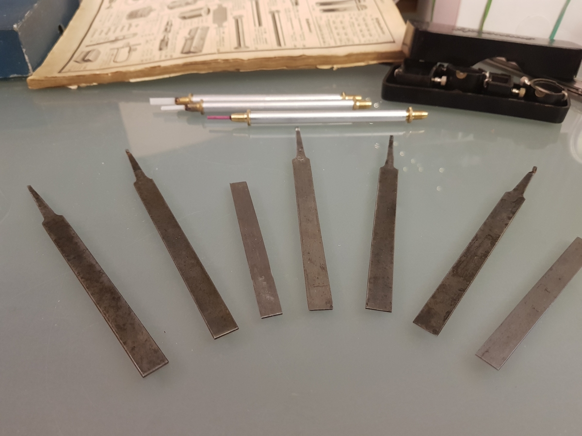

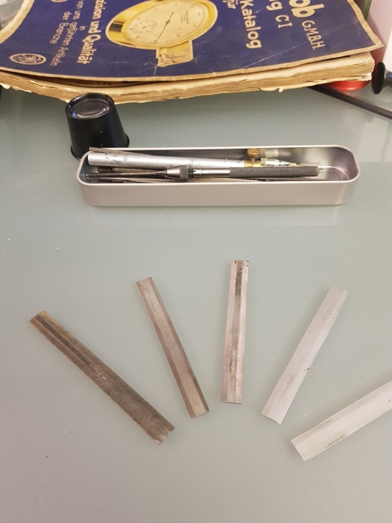

Kieszonkowe 766 #9414 Napisano 4 Stycznia 2022 (edytowane) 3 godziny temu, LESKOS napisał(-a): ......... rowek można poprawić fachowo - frezem , a prościej i nie fachowo piłką z brzeszczotem włosowym - delikatnie ... i tyle. Fachowo to przy pomocy takich nacinaków te akurat o grubościach od 0,1 do 0,5 mm !!! lub takich pilników do pogłębiania (szerszą powierzchnie mają gładką a pilnik jest tylko na grubości) te od 0,4 do 1,1 mm. A jeśli już frezy - to raczej piłki frezujące tu o szerokości szranku od 0,2 do 0,4 mm ale do tego potrzeba frezafki lub przynajmniej tokarki z odpowiednim stolikiem/ ucwytem i teraz "to by było na tyle" miłego wieczoru Roman Edytowane 4 Stycznia 2022 przez Kieszonkowe 4 Udostępnij tę odpowiedź Odnośnik do odpowiedzi Udostępnij na innych stronach

LESKOS 3483 #9418 Napisano 4 Stycznia 2022 4 godziny temu, Kieszonkowe napisał(-a): A jeśli już frezy - to raczej piłki frezujące tu o szerokości szranku od 0,2 do 0,4 mm ale do tego potrzeba frezafki lub przynajmniej tokarki z odpowiednim stolikiem/ ucwytem i teraz "to by było na tyle" miłego wieczoru Roman No najbardziej wykorzystuje (poza brzeszczotami 😉 ) piłki frezujące . a mocowanie ??? wkręt wkręcony do klocka złapanego do Imaka tokarki ściskiem stolarskim - działa ... 0 Czasem lepiej powiedzieć coś, nie mówiąc NIC! 🤔 Udostępnij tę odpowiedź Odnośnik do odpowiedzi Udostępnij na innych stronach

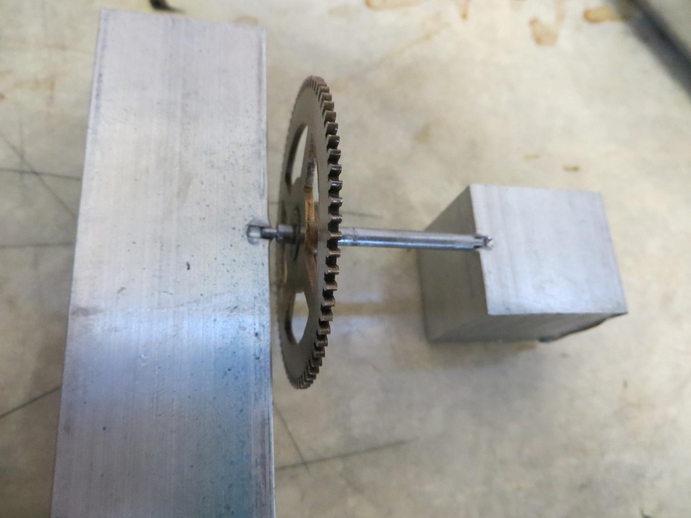

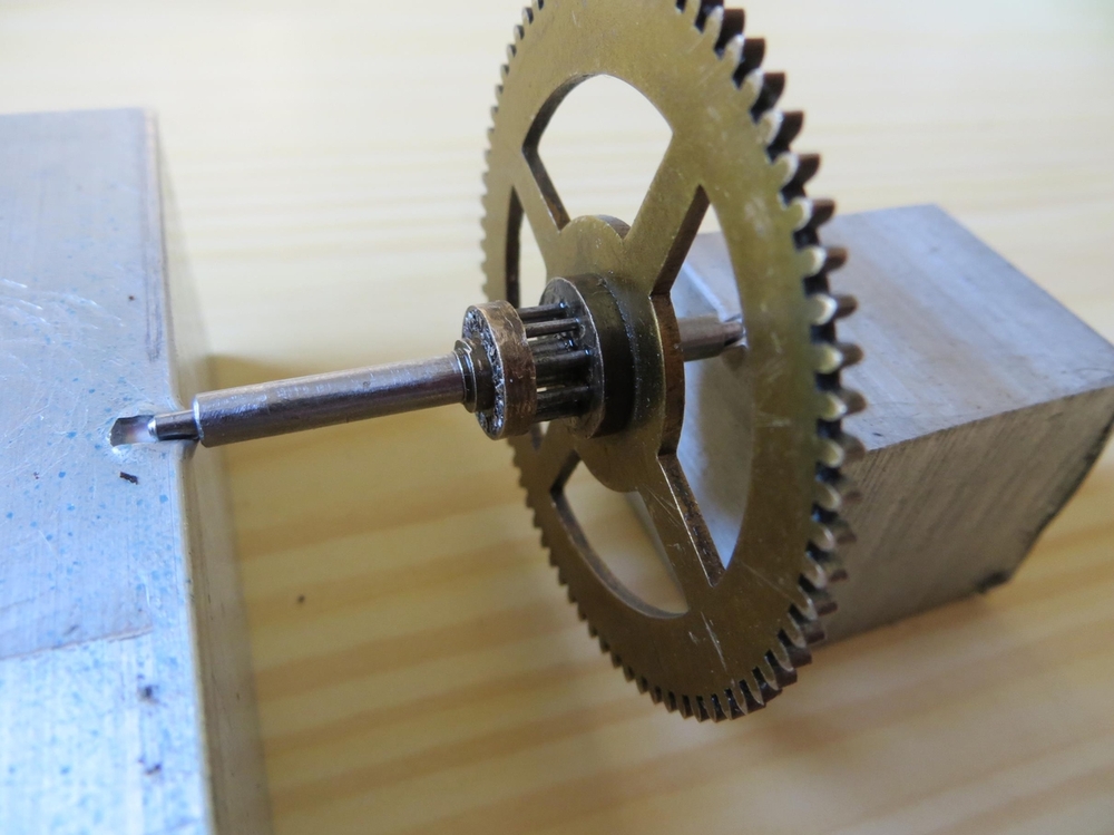

Kieszonkowe 766 #9419 Napisano 5 Stycznia 2022 (edytowane) 9 godzin temu, LESKOS napisał(-a): ......... a mocowanie ??? wkręt wkręcony do klocka złapanego do Imaka tokarki ściskiem stolarskim - działa ... Leszku przecież mnie znasz "odpowiedni uchwyt" a czym jest: klocek - imak tokarki - ścisk stolarski Tak naprawdę są do tego też inne "narzędzia proste" jak np. stolik który wkładasz w podstawę oparcia noża a na im opierasz klocek w którym w zacisku tokarki mocujesz obrabianą śrubę - gwarantuje to prostopadłe prowadzenie do piłki zamocowanej we wrzecionie tokarki. Ale wszystkie sposoby prowadzące do skutku są dobre - może być imadło i brzeszczot. Miłego poranka Roman p.s. Robię porządki w zbiorach . Na zdjęciu nad piłkami frezującymi są akurat stare zapasy końcówek do kła składanego można wiercąc otwór blokujący prostopadle do osi zegara robić to tak: - próbować napunktować oś i wiercić to wiertłem osadzonym w wiertarce - a można oś oprzeć w pryzmatycznym wycięciu takiej końcówki i dosuwając oś do wiertła zamocowanego we wrzecionie nawiercić idealnie na środku osi bez punktowania - co kto lubi lub ma (już wiele lat temu ludzie wymyślili tego typu ułatwienia) Edytowane 5 Stycznia 2022 przez Kieszonkowe dodanie p.s. 0 Udostępnij tę odpowiedź Odnośnik do odpowiedzi Udostępnij na innych stronach

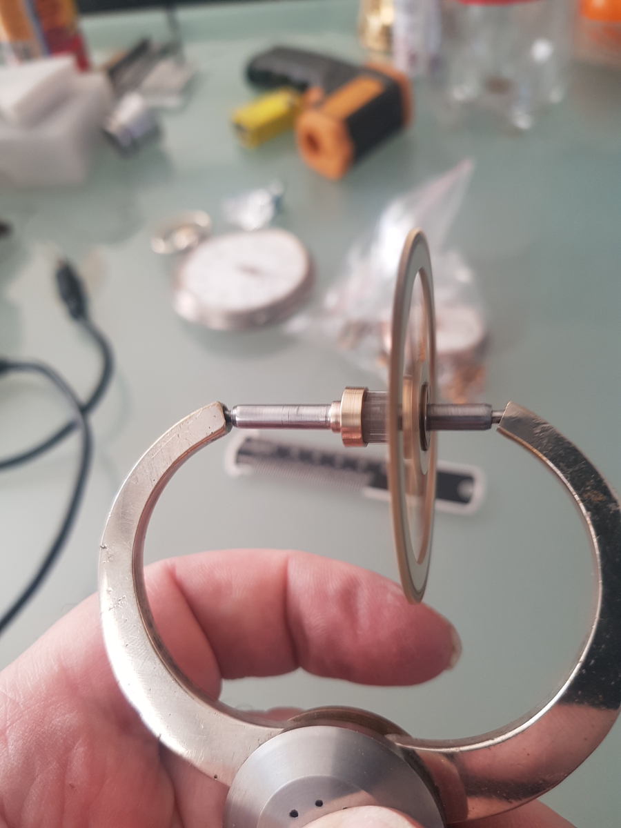

Sir Gresek 164 #9421 Napisano 5 Stycznia 2022 W dniu 2.01.2022 o 21:01, mkl1 napisał(-a): To wiem, ale nie wiedziałem, że ą gitarowe o śr. ok 1mm? Jeżeli tak to w pobliżu mam sklep dla gitarzystów... Ale , ale, są igiełki do łożysk o średnicy 0,99 i 1mm chyba zastosuję... poszlifuję te o średnicy 1 mm może "wyda" właściwą średnicę... W temacie naprawy latarek Nasunął mi się pomysł rodem z wędkarstwa podlodowego, którego korzenie sięgają stomatologii. W "dentystystwie" (żeby drugi raz nie pisać "stomatologia") czy też w protetyce stosuje się drut o nazwie "DENTAL" Sprzedawany w 1m odcinkach. Gradacja od o,5 mm do l,o mm. Sprężysty, srebrny kolor i nierdzewność wskazują na "szlachetność" tego stopu. Sam go jeszcze nie stosowałem do takich napraw więc nie wypowiem się jak się spisuje w tej roli, ale biorąc pod uwagę możliwość zakupu prawie dowolnej grubości w niehurtowych ilościach i jego właściwości mechaniczne i chemiczne, myślę, że jest godny polecenia lub przynajmniej wzięcia pod uwagę. 1 Udostępnij tę odpowiedź Odnośnik do odpowiedzi Udostępnij na innych stronach

mkl1 6489 #9423 Napisano 6 Stycznia 2022 (edytowane) 22 godziny temu, Sir Gresek napisał(-a): W temacie naprawy latarek Nasunął mi się pomysł rodem z wędkarstwa podlodowego, którego korzenie sięgają stomatologii. Dzięki.. Znalazłem jeszcze coś poręczniejszego Jutro się wybieram po zakupy.. czas najwyższy się zebrać do kupy i naprawić ten zegar. Bo nienaprawiony - to psuje moje samopoczucie Jak się sprawdzą to oczywiście poinformuję, by ktoś mógł z takiego rozwiązania skorzystać..... lub nie... Edytowane 6 Stycznia 2022 przez mkl1 3 Pozdrawiam Mirek Udostępnij tę odpowiedź Odnośnik do odpowiedzi Udostępnij na innych stronach

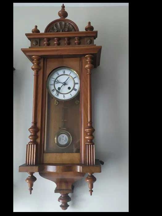

Pasikonik 12 #9424 Napisano 7 Stycznia 2022 Co sądzicie o takim zegarze. Mechanizm opisany jako Deutches Patent . Co to może być za zegar . Wygląda ładnie i mi się bardzo podoba. 0 Udostępnij tę odpowiedź Odnośnik do odpowiedzi Udostępnij na innych stronach
Anansi 3640 #9425 Napisano 7 Stycznia 2022 Nie wiem co to za zegar, ale znalazłem zdjęcie grobu jego producenta. 2 Tolerancja musi być nietolerancyjna wobec nietolerancji. Němec z Královce Udostępnij tę odpowiedź Odnośnik do odpowiedzi Udostępnij na innych stronach
