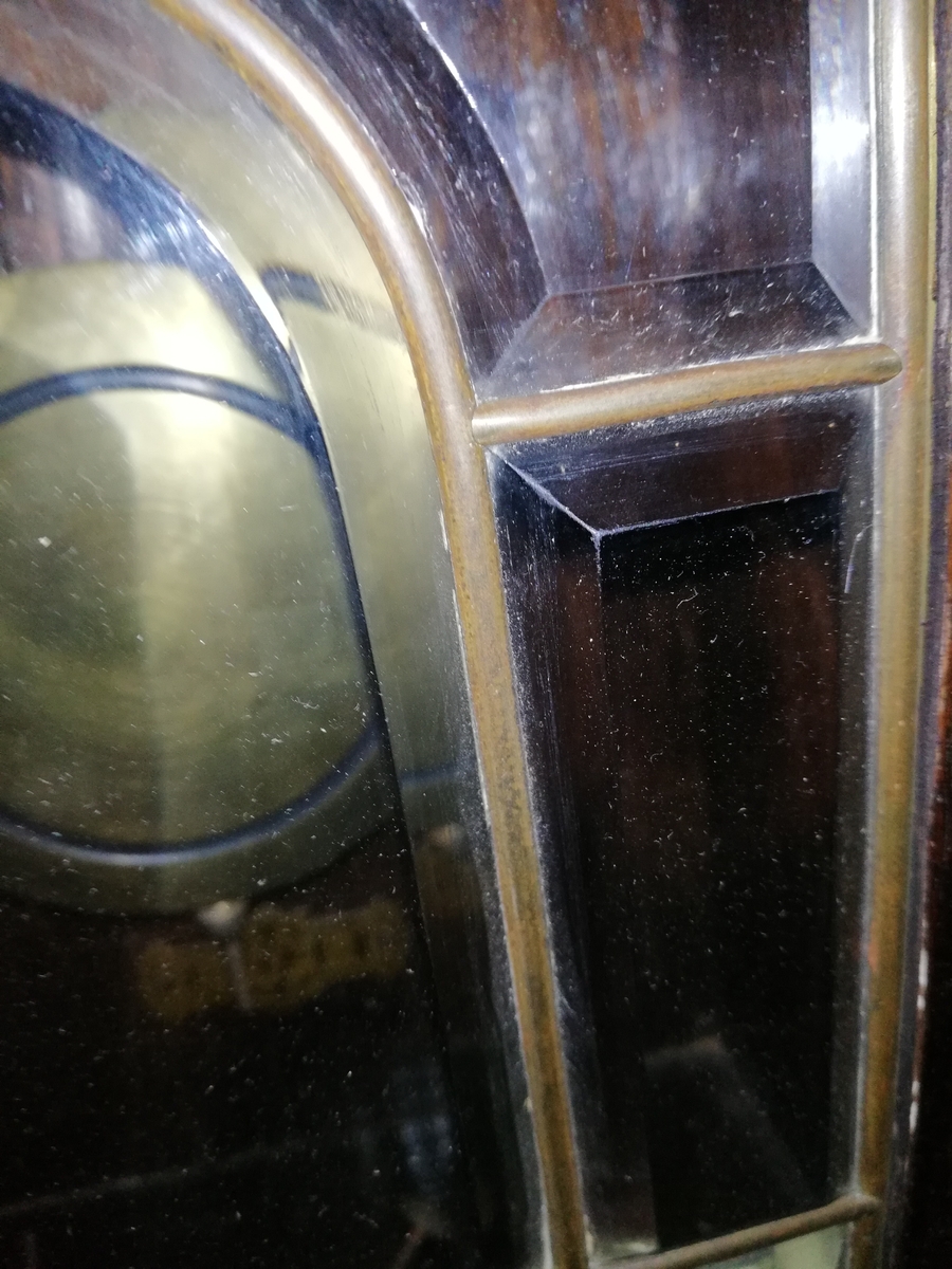

1 godzinę temu, Yodek napisał(-a):
Duże wyzwanie.
Bałabym się manipulować całym witrażem w garku 🤗
Może najpierw spróbuję w miejscach gdzie kit się wykruszył - pouzupełniać świeżym kitem szklarskim..
Słusznie ! :)
Skoro się trzyma , to po co wyłamywać ?
Doczyścić ramki i szkło witrażyka , a gdzie trzeba poprawić kitowanie . A wiem , że Ty , potrafisz to tak delikatnie zrobić , że nikt nie zauważy ! :)

Doczyszczę brzegi szybek, a reszta juz niech tam siedzi ..
Nie będę glegrać więcej
No bo uglegrane źle wyglunda

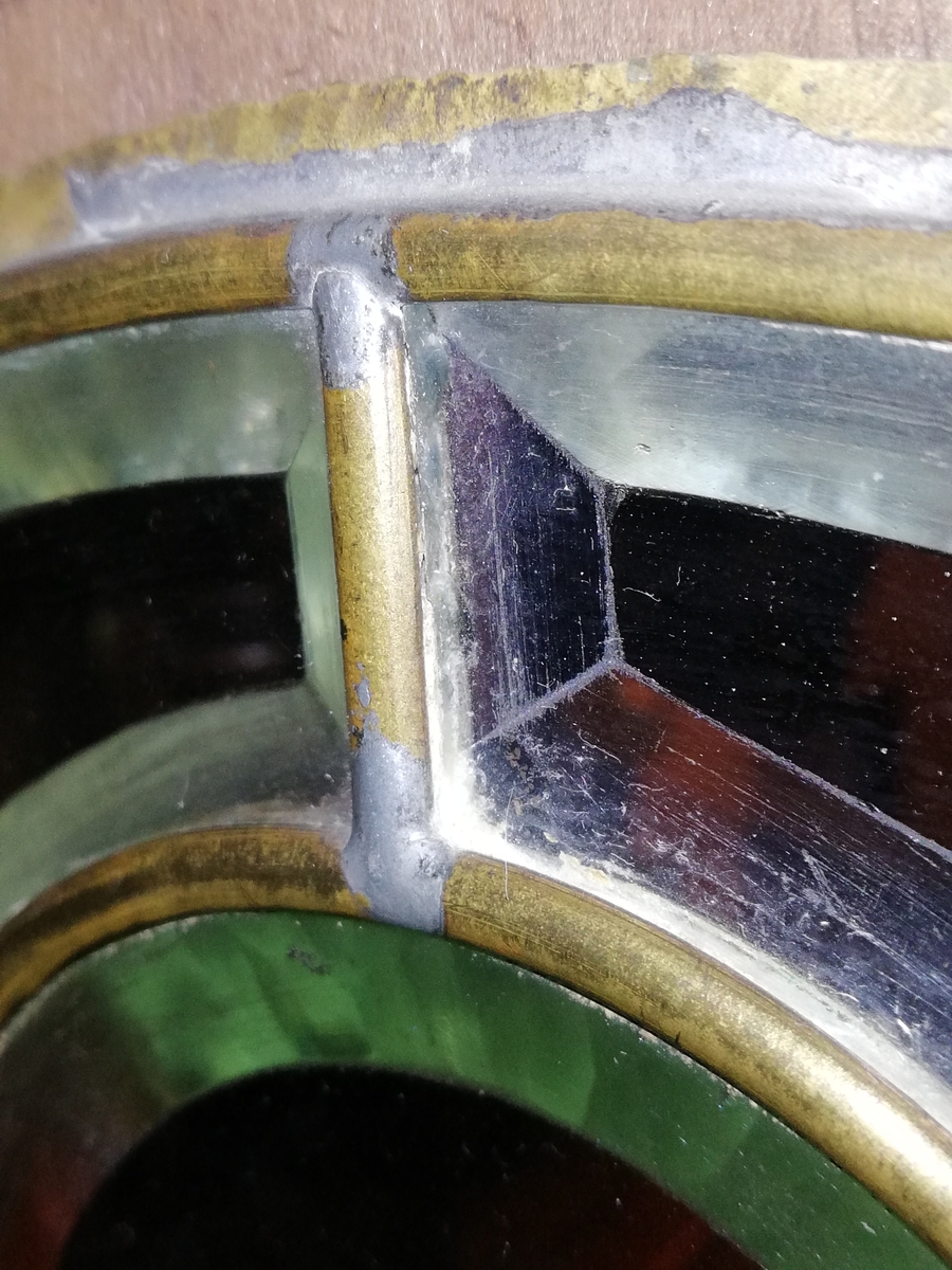

1 godzinę temu, kiniol napisał(-a):
Niczym, ktoś to wtórnie uglegral
Też posądzałbym kogoś o "tuning"
Zazwyczaj szybki w witrażach były osadzane w ołowianych ( użyję współczesnej nazwy ) profilach, o przekroju zbliżonym do dwuteownika. Łączenia lutowano.
W oknach szyby kitowano, kształtując spoinę o przekroju trójkątnym. Czasem, usuwając kit szklarski można się natknąć na gwoździki, które stosowano do chwilowego unieruchomienia szyby.
Prawidłowo wykonany witraż nie wymagał posiłkowania się kitem ani innym materiałem uszczelniającym.
Oczyszczając szkło z "kitu" niczym nie ryzykujesz. Głębszą ingerencją możesz powrócić do ustawień fabrycznych, czyli zbyt luźno osadzonych szybek (jak ja nie cierpię zdrobnień!!).
Wtedy będziesz musiała uszczelnić (unieruchomić) od nowa. Kitem, silikonem, klejem, jakąś chemią do paznokci (hihi), albo profesjonalnie od wewnętrznej strony drzwiczek docisnąć ołowianą ramkę, Najlepiej drewnianym klockiem, po wcześniejszym natłuszczeniu smarem bądź olejem, dla zapewnienia lepszego poślizgu.
Ołów jest miękkim i plastycznym metalem i łatwo daje się formować, więc bezpiecznie taką operację możesz wykonać kładąc całą taflę witraża na przykład na dociętym na wymiar kawałku styropianu. Ważne, żeby witraż leżał całą powierzchnią na "styropianowym stole", a nie wisiał w powietrzu. Czyli styropian na wymiar witraża a nie drzwiczek.
Ale o ile mnie wzrok nie zmyla w okolicy lutowania widzę "złoty kolor" i to jest dla mnie większa zagadka. Lutowano ołowiem, więc lut powinien mieć kolor grafitowy a nie złoty. Chyba, że to farba po kolejnym tuningu?
To raczej nie są ramki ołowiane a mosiężne i szybki wstawiane są na kit
Właścicielka to może łatwo sprawdzić.
 Od wewnętrznej strony pociągnąć nozykiem i.. jeżeli ołów to się zasrebrzy a rysa powstanie bardzo łatwo ( nawet paznokciem sic! :) )
Jęzeli mosiądz, się "zazłoci" a jeżeli szajs metal ( ZnAL) to się zasrebrzy ale będzie twardy...

31 minut temu, mechanik napisał(-a):
Tego się obawiałem
Ale, żeby nie zapeszyć siedziałem cicho
Ale tylko chciałem zaznaczyć iż 😄
Mam kilka zegarów starych dosyć, co szyby (nie witraże) też mają osadzone na kit beżowy. Bym pomyślał, czy tak jednak nie miało być. Nie upieram się, jednak doszczelnienie taką mastyką jest częstsze niż przypadek. Pewnie niektórzy tak robili... To się kruszy, wysycha okropnie po wierzchu, pod spodem jednak trzyma. Bym zostawił, albo uzupełnił kitem szklarskim.
11 godzin temu, mechanik napisał(-a):
W witrażach z ołowiu wypełnieniem była półpłynna masa kredy z olejem lnianym wcierana szczotką.
Pozdrawiam Jacek

To był raczej pokost lniany , a nie olej . Pokost ma to samo pochodzenie - bo to zagęszczony olej lniany z dodatkiem soli ołowiu i odrobiną terpentyny. Jednak dużo wolniej odparowuje i zachowuje elastyczne wewnętrze pod stwardniałą powłoką .
Czasem lepiej powiedzieć coś, nie mówiąc NIC!  🤔
No bo kit szklarski robiony jest na spoiwie z pokostu lnianego i kółko się zamyka...
