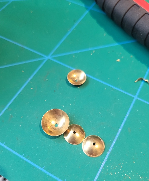

LESKOS 3484 #9801 Napisano 7 Maja 2022 (edytowane) Całkiem fajnie wyszło. Powiem więcej zdecydowanie lepiej niż mi jak wycinałem z blachy 🤭. W końcu poddałem się po kilku próbach. Kupiłem kilka rodzajów prętów mosiężnych (fi10-do fi7 mm) i robię "blaszkę" odcinając na tokarce, mając idealnie wycentrowany nawiercony najpierw otwór. A potem punca (taka jak z kompletu na obrazku) 10-tka , młoteczek i łup 🤭 Osobiście nie znalazłem sposobu na powtarzalne wycinanie z blachy idealnych kółek z dziurką ... ale pewnie mało kreatywny jestem. Użycie wycinarki hydraulicznej nie wchodzi w grę w warunkach domowych 🤪 Generalnie to problem, bo potrzebujesz góra 5-6 na rok, jak dobrze pójdzie , a roboty z tym trochę... Ps. są też takie wykrojniki al to blisko 500 zł ... https://www.cousinsuk.com/product/14-diameters-03-to-025mm Edytowane 7 Maja 2022 przez LESKOS 2 Czasem lepiej powiedzieć coś, nie mówiąc NIC! 🤔 Udostępnij tę odpowiedź Odnośnik do odpowiedzi Udostępnij na innych stronach

LESKOS 3484 #9806 Napisano 7 Maja 2022 3 godziny temu, Anansi napisał(-a): Nie żebym namawiał do lenistwa, ale... https://www.ebay.pl/itm/300910424962?hash=item460fa8b382:g:CYQAAOSwJCJfYJDq Tu z EU, wysyłka gratis: https://www.ebay.pl/itm/324629279656?hash=item4b9569b3a8:g:LAgAAOSwylhcBXY6 Piotrze , jest jeden spory problem z tymi gotowcami . Średnica otworu dla osadzenia na osi, dla zegarów wagowych szczególnie wiedeńczyków to tak średnio od 1 mm do góra max 1,5 mm. Te ze , zdjęcia (przynajmniej głównego) wydają się conajmniej o średnicy 2 mm. Temat zakupu takich gotowych podkładek przerabiałem przy okazji jakiś zakupów w COUSINS UK (https://www.cousinsuk.com/product/washers-square-round-hole-brass) Wydawało się że będą pasować , a wszystkie miały 2mm . Pasują ale do stojących ... W przypadku tych ebayowych może kilka z nich ( na dolnym zdjęciu) wydaje się być ok. Ryzyk fizyk ... Jak dotychczas patent z podkładką z pręta wydaje mi się być najbardziej trafiony. Szczególnie dla wiedeńczyków gdzie gra rolę grubość podkładki, a nie wypukłość sprężynująca (bo większość wiedeńczyków ma sprzęgiełko sprężyste pomiędzy osią a ćwiertnikiem ,co pozwala na sprężysty docisk wskazówki minutowej). Ważne jest tylko właściwe dopasowanie otworu do średnicy osi - wtedy się nie kolebie i blokuje o wskazówkę godzinową ... Takie są po krótce moje doświadczenia w tej kwestii... skromne acz własne 🙂 😉 6 Czasem lepiej powiedzieć coś, nie mówiąc NIC! 🤔 Udostępnij tę odpowiedź Odnośnik do odpowiedzi Udostępnij na innych stronach

Anansi 3825 #9808 Napisano 7 Maja 2022 8 minut temu, LESKOS napisał(-a): Piotrze , jest jeden spory problem z tymi gotowcami . Średnica otworu dla osadzenia na osi, dla zegarów wagowych szczególnie wiedeńczyków to tak średnio od 1 mm do góra max 1,5 mm. Te ze , zdjęcia (przynajmniej głównego) wydają się conajmniej o średnicy 2 mm. Temat zakupu takich gotowych podkładek przerabiałem przy okazji jakiś zakupów w COUSINS UK (https://www.cousinsuk.com/product/washers-square-round-hole-brass) Wydawało się że będą pasować , a wszystkie miały 2mm . Pasują ale do stojących ... W przypadku tych ebayowych może kilka z nich ( na dolnym zdjęciu) wydaje się być ok. Ryzyk fizyk ... Jak dotychczas patent z podkładką z pręta wydaje mi się być najbardziej trafiony. Szczególnie dla wiedeńczyków gdzie gra rolę grubość podkładki, a nie wypukłość sprężynująca (bo większość wiedeńczyków ma sprzęgiełko sprężyste pomiędzy osią a ćwiertnikiem ,co pozwala na sprężysty docisk wskazówki minutowej). Ważne jest tylko właściwe dopasowanie otworu do średnicy osi - wtedy się nie kolebie i blokuje o wskazówkę godzinową ... Takie są po krótce moje doświadczenia w tej kwestii... skromne acz własne 🙂 😉 Tak tylko, choć to bez znaczenia merytorycznego, odpowiem. 1. Problem nowych zegarów wiedeńskich już mnie omija - nie stać mnie na nie. 2. Kwestia własnoręcznego wyrobu takich podkładek. 2. a) Nie stać mnie na zakup narzędzi zegarmistrzowskich, tudzież dokupienie do nich miejsca na warsztat. 2. b) Nawet gdybym spełnił kryteria punktu 2 a), stan zdrowia uniemożliwia mi wykonanie takowych (uwzględniając także pozyskanie umiejętności praktycznych)... 3. Proponuję, byśmy nasze porady dostosowywali do w miarę jak najszerszego grona użytkowników tego forum. Zgorzkniały szmaciarz. 1 Tolerancja musi być nietolerancyjna wobec nietolerancji. Němec z Královce Udostępnij tę odpowiedź Odnośnik do odpowiedzi Udostępnij na innych stronach

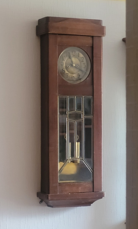

Sir Gresek 164 #9823 Napisano 21 Maja 2022 W dniu 10.02.2022 o 16:34, Yodek napisał(-a): Kręciłam, modziłam bez wahania.. Palety obie też... Nic nie dało - uparcie chodzi jak zdechlak. Poddaje siem 🤗 Sorry, że odgrzewam temat Popatrz Yodek jak się rozbujał mój Jung. Az mu lusterko pod nos podstawiam, żeby się dowiedzieć czy jeszcze dycha video-1648289870.mp4 1 Udostępnij tę odpowiedź Odnośnik do odpowiedzi Udostępnij na innych stronach
PM1122 1804 #9824 Napisano 21 Maja 2022 (edytowane) Dobrze 👍...... Teraz tylko........ i będzie Ok. Np. MOV_0406.mp4 Wydaje mi się, że wahadło jest mocowane do tylnej płyty mechanizmu i jest tam jednocześnie oś kotwicy. Wystarczy popuścić, te dwie śrubki wieszaczka. Tam jest zawsze nieco luzu i można go przesunąć tyć w dół. Czyli kotwica będzie nieznacznie niżej. Myślę, że to poprawi pracę wahadła. Edytowane 21 Maja 2022 przez PM1122 2 Udostępnij tę odpowiedź Odnośnik do odpowiedzi Udostępnij na innych stronach
Yodek 2549 #9825 Napisano 21 Maja 2022 3 godziny temu, Sir Gresek napisał(-a): Sorry, że odgrzewam temat Popatrz Yodek jak się rozbujał mój Jung. Az mu lusterko pod nos podstawiam, żeby się dowiedzieć czy jeszcze dycha video-1648289870.mp4 Oo.. jak moja Boruśka 😉. Cały czas mam przeczucie, że to nie jest jej "uroda". Myślę, że ktoś mocnejszy w temacie mógłby z niej wycisnąć więcej 😄. Godzinę temu, PM1122 napisał(-a): Dobrze 👍...... Teraz tylko........ i będzie Ok. Np. MOV_0406.mp4 Wydaje mi się, że wahadło jest mocowane do tylnej płyty mechanizmu i jest tam jednocześnie oś kotwicy. Wystarczy popuścić, te dwie śrubki wieszaczka. Tam jest zawsze nieco luzu i można go przesunąć tyć w dół. Czyli kotwica będzie nieznacznie niżej. Myślę, że to poprawi pracę wahadła. Uuu.. PM - Twój to leci jak przecinak - pełno w nim wigoru 🤩🤩✌️✌️ 1 Udostępnij tę odpowiedź Odnośnik do odpowiedzi Udostępnij na innych stronach
