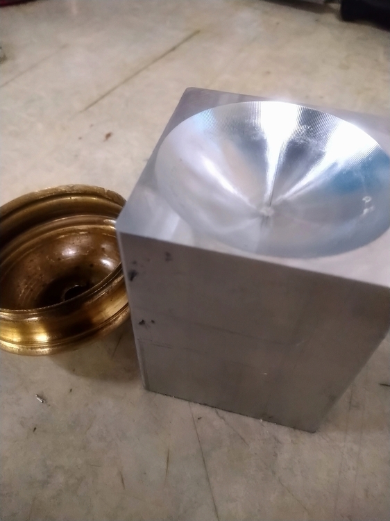

PM1122 聽聽 1800 #9904 Napisano 6 Czerwca 2022 (edytowane) A u mnie, przygotowania do klepania. Matryca ju偶 jest , jeszcze tylko stempel i powinno 艂adnie wyj艣膰聽 Edytowane 6 Czerwca 2022 przez PM1122 5 Udost臋pnij t臋 odpowied藕 Odno艣nik do odpowiedzi Udost臋pnij na innych stronach
Yodek 聽聽 2549 #9905 Napisano 6 Czerwca 2022 (edytowane) 58 minut temu, PM1122 napisa艂(-a): A u mnie, przygotowania do klepania. Matryca ju偶 jest , jeszcze tylko stempel i powinno 艂adnie wyj艣膰聽 聽 Wielkie nieba!聽 Rozumiem, ze tak膮 "matryc臋" to mo偶na u Was w ka偶dym sklepie z matrycami kupic? 馃檪 Edytowane 6 Czerwca 2022 przez Yodek 2 Udost臋pnij t臋 odpowied藕 Odno艣nik do odpowiedzi Udost臋pnij na innych stronach

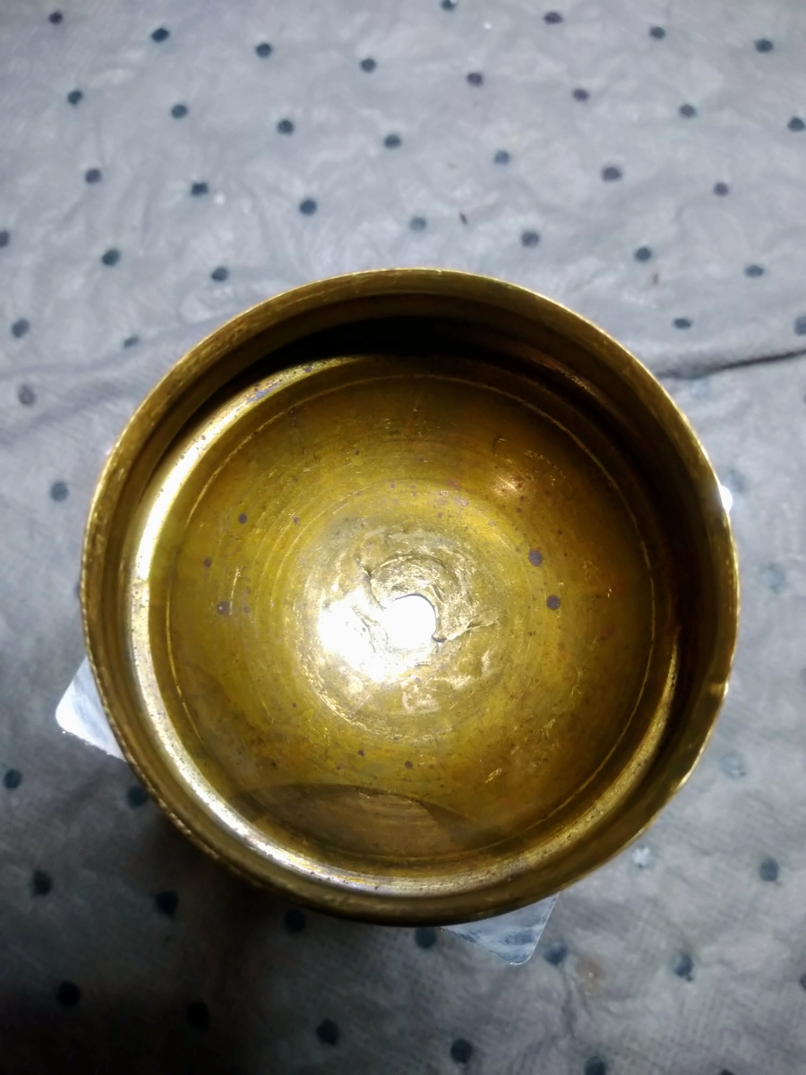

mkl1 聽聽 6561 #9906 Napisano 6 Czerwca 2022 (edytowane) 2 godziny temu, PM1122 napisa艂(-a): A u mnie, przygotowania do klepania. Matryca ju偶 jest , jeszcze tylko stempel i powinno 艂adnie wyj艣膰聽 Powinno, ale, 偶e tak sobie zapytam... co zamierzasz zrobi膰 z rozerwanym materia艂em? B臋dziesz lutowa艂 na twrdy lut, czy co艣 innego? ( po wyklepaniu oczywi艣cie 聽 ) 聽 Mo偶e masz 艂atwiej, maj膮c zaplecze maszynowe.. 聽Ja ( nie maj膮c zaplecza ci臋偶kich obrabiarek) zrobi艂bym form臋 z "twardej" 偶ywicy epoxydowej ( czy innej) i potem "wyklepa艂" stemplem drzewnianym... 聽 聽 聽 Edytowane 6 Czerwca 2022 przez mkl1 0 Pozdrawiam Mirek Udost臋pnij t臋 odpowied藕 Odno艣nik do odpowiedzi Udost臋pnij na innych stronach
PM1122 聽聽 1800 #9907 Napisano 6 Czerwca 2022 10 minut temu, mkl1 napisa艂(-a): Powinno, ale, 偶e tak sobie zapytam... co zamierzasz zrobi膰 z rozerwanym materia艂em? B臋dziesz lutowa艂 na twrdy lut, czy co艣 innego? ( po wyklepaniu oczywi艣cie 聽 ) 聽 Zobacz臋 jak wyjdzie wyklepanie i je艣li b臋dzie konieczno艣膰 , to twardy lut. My艣l臋 by zamieni膰 miejscami ko艅ce wag i w贸wczas, dolna pokrywka trafi na g贸r臋. Ale , dolna i g贸rna pokrywka , r贸偶ni si臋 kszta艂tem i w zasadzie, to nie wiem, przy kt贸rym ko艅cu powinien by膰 艂a艅cuch. Najlepsze jest to, 偶e jedna wisia艂a tak, a druga odwrotnie.聽 2 Udost臋pnij t臋 odpowied藕 Odno艣nik do odpowiedzi Udost臋pnij na innych stronach
Taraj 聽聽 224 #9908 Napisano 7 Czerwca 2022 10 godzin temu, PM1122 napisa艂(-a): A u mnie, przygotowania do klepania. Matryca ju偶 jest , jeszcze tylko stempel i powinno 艂adnie wyj艣膰聽 聽 聽 A takie ko艂paki nie by艂y aby drykowane? Jak zrobi艂e艣 tak膮 czasz臋, wygl膮da nie藕le馃憤. 0 Udost臋pnij t臋 odpowied藕 Odno艣nik do odpowiedzi Udost臋pnij na innych stronach
PM1122 聽聽 1800 #9909 Napisano 7 Czerwca 2022 3 godziny temu, Taraj napisa艂(-a): 聽 聽 A takie ko艂paki nie by艂y aby drykowane? Jak zrobi艂e艣 tak膮 czasz臋, wygl膮da nie藕le馃憤. 聽 Jako , 偶e mam takie mo偶liwo艣ci , to skorzysta艂em z frezarki CNC ,. 聽 Ale r贸wnie dobrze mo偶na na tokarce CNC ,聽 Zajmuje to ma艂o czasu - oba elementy聽 2 godz. 艂膮czne z ca艂ym przygotowaniem narz臋dzi , programu itd. Mo偶na na zwyk艂ej manualnej , ale oczywi艣cie jest to du偶o , du偶o trudniej , Jednak偶e , jest to te偶 osi膮galne - oczywi艣cie dla znaj膮cych si臋 na rzeczy. Dzi艣 zrobi臋 stempel i prostowanie. 聽 聽 聽 聽 聽 A teraz potrzebna pomoc . Zapadka b臋bna jest ca艂a , wi臋c co mog艂o si臋 sta膰 , co nie zaskoczy艂o , nie zadzia艂a艂o , 偶e po o艣miu godzinach , waga z ca艂ym 艂a艅cuchem spad艂a ? 1 Udost臋pnij t臋 odpowied藕 Odno艣nik do odpowiedzi Udost臋pnij na innych stronach

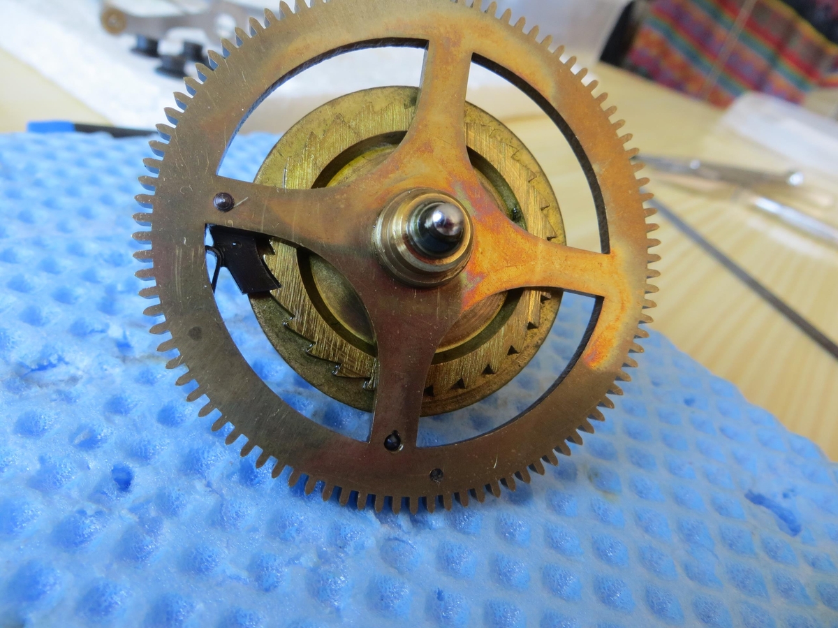

Yodek 聽聽 2549 #9910 Napisano 7 Czerwca 2022 (edytowane) Mnie to do g艂owy przychodzi tylko, 偶e mo偶e spr臋偶ynka za s艂aba? Albo zapadka za mocno dokr臋cona i nie ma luzu i czasem nie opada na z臋by odpowiednio g艂臋boko? 馃 Mo偶na z艂o偶y膰 mechanizm, za艂o偶y膰 wagi, nie podci膮ga膰 ich do samej g贸ry (np. z 20 cm nad powierzchni膮 dna skrzyni), pod艂o偶y膰 co艣 mi臋kkiego dla ewentualnej amortyzacji i poczeka膰 czy dojd膮 do ko艅ca. Potem zn贸w ciut wy偶ej.聽 艁a艅cuch przy nakr臋caniu mo偶e sie nie u艂o偶y艂 poprawnie i run臋艂a waga, mo偶e w b臋bnach jest wszystko okej 馃. 聽 PS. Przy podci膮ganiu wagi - asekurowa艂e艣 wag臋 - np. przytrzymuj膮c j膮 r臋k膮? Edytowane 7 Czerwca 2022 przez Yodek 0 Udost臋pnij t臋 odpowied藕 Odno艣nik do odpowiedzi Udost臋pnij na innych stronach
mkl1 聽聽 6561 #9911 Napisano 7 Czerwca 2022 Spr偶egie艂ko dobrze trzyma? 0 Pozdrawiam Mirek Udost臋pnij t臋 odpowied藕 Odno艣nik do odpowiedzi Udost臋pnij na innych stronach
zadra 聽聽 1857 #9912 Napisano 7 Czerwca 2022 mo偶e 艂a艅cuch "prawie" pasuje, a jednak ma insze ogniwa.. Przyjrzyj si臋 te偶 艂a艅cuchowi.. 聽 聽 Yodek - na wyja艣nienia czekam .. 聽 聽 1 Udost臋pnij t臋 odpowied藕 Odno艣nik do odpowiedzi Udost臋pnij na innych stronach

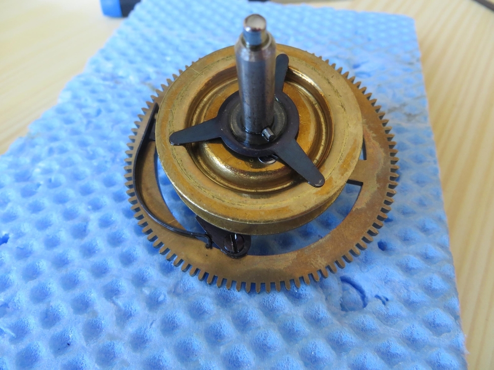

Sir Gresek 聽聽 164 #9915 Napisano 7 Czerwca 2022 6 godzin temu, PM1122 napisa艂(-a): A teraz potrzebna pomoc . Zapadka b臋bna jest ca艂a , wi臋c co mog艂o si臋 sta膰 , co nie zaskoczy艂o , nie zadzia艂a艂o , 偶e po o艣miu godzinach , waga z ca艂ym 艂a艅cuchem spad艂a ? U mnie w FHS obr贸ci艂o ca艂ym"zestawem" na o艣ce. O艣聽jest wprasowana w ko艂o i (ujmuj膮c niefachowo) 艣ci臋艂o "wieloklin". Prawdopodobnie w kole z臋batym bo jak s膮dz臋 z mi臋kszego materia艂u. W palcach nie obr贸c臋, ale waga na 艂a艅cuchu wytwarza聽wi臋kszy moment obrotowy i niestety daje rad臋. Jeszcze, nieszcz臋sna nie doczeka艂a si臋 naprawy, ale wie 偶e j膮 kocham i wci膮偶 o niej my艣l臋. 2 Udost臋pnij t臋 odpowied藕 Odno艣nik do odpowiedzi Udost臋pnij na innych stronach
PM1122 聽聽 1800 #9916 Napisano 7 Czerwca 2022 38 minut temu, Sir Gresek napisa艂(-a): U mnie w FHS obr贸ci艂o ca艂ym"zestawem" na o艣ce. O艣聽jest wprasowana w ko艂o i (ujmuj膮c niefachowo) 艣ci臋艂o "wieloklin". Prawdopodobnie w kole z臋batym bo jak s膮dz臋 z mi臋kszego materia艂u. W palcach nie obr贸c臋, ale waga na 艂a艅cuchu wytwarza聽wi臋kszy moment obrotowy i niestety daje rad臋. Jeszcze, nieszcz臋sna nie doczeka艂a si臋 naprawy, ale wie 偶e j膮 kocham i wci膮偶 o niej my艣l臋. No w艂a艣nie, te偶 co艣 takiego podejrzewam. Po pracy, jeszcze raz si臋 poprzygl膮dam wszystkim trybikom, oczkom 艂a艅cucha itd. , i wtedy wezm臋 si臋 za rozebranie tego b臋bna. Zapadka ca艂a, a i z膮bki s膮 nienaruszone. Podczas podci膮gania wagi, mo偶e zapadka 藕le z艂apa膰 , ale w贸wczas by艂y by 艣lady. Jednak podczas normalnej parogodzinnej pracy, taki upadek wagi, wraz z 艂a艅cuchem. ..... co艣 musi by膰 !聽 2 Udost臋pnij t臋 odpowied藕 Odno艣nik do odpowiedzi Udost臋pnij na innych stronach

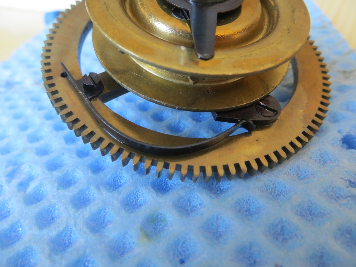

Yodek 聽聽 2549 #9917 Napisano 7 Czerwca 2022 (edytowane) 艢l臋cz臋 nad 艢witkiem. B臋bny kto艣 stuningowa艂 a jak si臋 przyjrza艂am to w por贸wnaniu do oryginalnego b臋bna - kto艣 celowo powi臋kszy艂 艣rednic臋 tulei i za艂o偶y艂 blaszk臋 od strony wie艅ca 偶eby linka si臋 nie zsuwa艂a. I teraz dylemat - po co zwi臋ksza艂 "moment obrotowy"? 呕eby pokona膰 niezidentyfikowane opory? Zaci臋cia? Konflikt w zaz臋bieniach, kt贸rego nie umia艂 znale藕膰? Z艂o偶y艂am toto. Najwi臋cej czasu zaj臋艂o mi grzebanie w 艣rubkach. Bior臋 ostatni膮 i NIE PASUJE. Cholewa - ile przek艂adania i szukania. Nic..null.. przecie偶 j膮 mia艂am z tego kompletu. Musia艂am wytracha膰 z innego mechanizmu natenczas, a ta le偶y i si臋 艣mieje.. 聽 No i zdj臋膰 nie mog臋 wstawi膰. Ka偶膮 mi si臋 kontaktowa膰 z pomoc膮 techniczn膮.. Chyba za bardzo epatuj臋 "s艂it-fociami" 馃 聽 聽 聽 Edytowane 7 Czerwca 2022 przez Yodek 4 Udost臋pnij t臋 odpowied藕 Odno艣nik do odpowiedzi Udost臋pnij na innych stronach
PM1122 聽聽 1800 #9918 Napisano 7 Czerwca 2022 Jest zdj臋cie聽 By艂 w tym czasie jaki艣 problem z forum, bo mi pisa艂o ,, Error " No, a moje prostowanie, to wysz艂o tak.....聽 4 Udost臋pnij t臋 odpowied藕 Odno艣nik do odpowiedzi Udost臋pnij na innych stronach
Yodek 聽聽 2549 #9919 Napisano 7 Czerwca 2022 12 minut temu, PM1122 napisa艂(-a): Jest zdj臋cie聽 By艂 w tym czasie jaki艣 problem z forum, bo mi pisa艂o ,, Error " No, a moje prostowanie, to wysz艂o tak.....聽 聽 Wow.. Super 馃ぉ馃ぉ 0 Udost臋pnij t臋 odpowied藕 Odno艣nik do odpowiedzi Udost臋pnij na innych stronach
Yodek 聽聽 2549 #9920 Napisano 8 Czerwca 2022 Dobrzy ludzie - porad藕cie prosz臋 - z czego mo偶na dorobi膰 (wyci膮膰) spr臋偶ynk臋 do zegara? Ostatnio co jedn膮 rzecz zrobi臋 to dwie zepsuj臋 馃槕. Po艂ama艂am i teraz du.a blada.. Grubo艣膰 takiej to 0,43 mm. Spr贸bowa艂abym wyci膮膰 tylko pomys艂u nie mam - z czego. Materia艂oznawca ze mnie marny 馃き 聽 聽 0 Udost臋pnij t臋 odpowied藕 Odno艣nik do odpowiedzi Udost臋pnij na innych stronach

PM1122 聽聽 1800 #9922 Napisano 8 Czerwca 2022 Takiej spr臋偶ynki nie robi艂em jeszcze , wi臋c si臋 wypowiem聽 1. Ja bym zlutowa艂. Nie wiem tylko czy mi臋kki lut wystarczy, czy twardy trzeba. Lekko za艂o偶y艂 na siebie, te ko艅ce gdzie si臋 z艂ama艂a. Cienkim i mi臋ciutkim drucikiem owin膮艂 - tak ze dwa zwoje dla przytrzymania, bo wiem 偶e inaczej b臋dzie si臋 odsuwa膰 - przewraca膰 itp. No i wtedy lutowa膰.聽 1 Udost臋pnij t臋 odpowied藕 Odno艣nik do odpowiedzi Udost臋pnij na innych stronach
Yodek 聽聽 2549 #9923 Napisano 8 Czerwca 2022 15 minut temu, PM1122 napisa艂(-a): Takiej spr臋偶ynki nie robi艂em jeszcze , wi臋c si臋 wypowiem聽 1. Ja bym zlutowa艂. Nie wiem tylko czy mi臋kki lut wystarczy, czy twardy trzeba. Lekko za艂o偶y艂 na siebie, te ko艅ce gdzie si臋 z艂ama艂a. Cienkim i mi臋ciutkim drucikiem owin膮艂 - tak ze dwa zwoje dla przytrzymania, bo wiem 偶e inaczej b臋dzie si臋 odsuwa膰 - przewraca膰 itp. No i wtedy lutowa膰.聽 聽 Oj膰... Nie umiem lutowa膰. Tym bardziej lutem twardym 馃 Chyba za cienka w uszach do tego jestem.聽 0 Udost臋pnij t臋 odpowied藕 Odno艣nik do odpowiedzi Udost臋pnij na innych stronach
PM1122 聽聽 1800 #9924 Napisano 8 Czerwca 2022 (edytowane) 2. Jak dorabia膰, to nie koniecznie szczelinomierz - mo偶e by膰 zbyt twardy. Wystarczy stalowa blaszka 0.3 - 0.4 mm. Mo偶e by膰 stalowa ta艣ma do bandowania ( s艂u偶y do spinania wi膮zek pr臋t贸w, czy skrzy艅 ) U mnie w pracy jest taka 0.5 mm. Ale chyba s膮 te偶 cie艅sze. Lub tak膮 odchudzi膰..聽 3. Mo偶na te偶 , t膮 spr臋偶ynk臋 co zosta艂a, wygi膮膰 w drugim miejscu..... pewnie wystarczy. Ale najpierw j膮 w miejscu gi臋cia mooocno podgrzej. Chyba nawet do czerwonego - lub prawie czerwone. Szybko zagi膮膰 i po chwili , gdy nieco 艣ciemnieje, w wod臋. W贸wczas zachowa spr臋偶ysto艣膰. Je艣li za mocno, to podgrza膰 i pozwoli膰 ostygn膮膰 tak jak przy oksydowaniu wskaz贸wek.聽 4. Mo偶e koledzy maj膮 na zbyciu聽 聽 Ps. Dodam jeszcze , 偶e to grzanie przy wyginaniu starej spr臋偶ynki , to wtedy , gdy czujemy , 偶e nie da si臋 wygi膮膰 i raczej trza艣nie ni偶 si臋 ugnie. Niekt贸re daj膮 si臋聽 wygi膮膰, a inne nie.聽 Edytowane 8 Czerwca 2022 przez PM1122 0 Udost臋pnij t臋 odpowied藕 Odno艣nik do odpowiedzi Udost臋pnij na innych stronach
PM1122 聽聽 1800 #9925 Napisano 8 Czerwca 2022 (edytowane) No to jeszcze jeden pomys艂 - mniej koszerny, ale prosty i 艂atwy .聽 Mo偶na na zak艂adk臋, a nawet na styk. Robisz z ma艂ej cieniutkiej blaszki ,, U " ( nawet z puszki po Coca-Cola ) Potrzebny klej dwusk艂adnikowy ,, Distal " - po 12-tu godz ju偶 trzyma, a schnie jeszcze do 24 godzin. Pe艂na moc po 7-miu dniach. Mo偶e by膰 inny, ale twardy... Smarujesz ,, U " oraz te po艂膮czone spr臋偶ynki i wsuwasz ,, U". Dajesz jeszcze kropl臋 kleju i zaciskasz kombinerkami. Jak si臋 nieco rusza, to nie szkodzi, bo Ty uk艂adasz to, tak jak nale偶y i zostawiasz na noc. Po nocy, to najlepiej , jeszcze raz to po艂膮czenie obsmarowa膰 klejem i odstawi膰 do wyschni臋cia.聽 Ten klej jest twardy i naprawd臋 du偶e obci膮偶enia znosi聽 聽 Edytowane 8 Czerwca 2022 przez PM1122 0 Udost臋pnij t臋 odpowied藕 Odno艣nik do odpowiedzi Udost臋pnij na innych stronach
