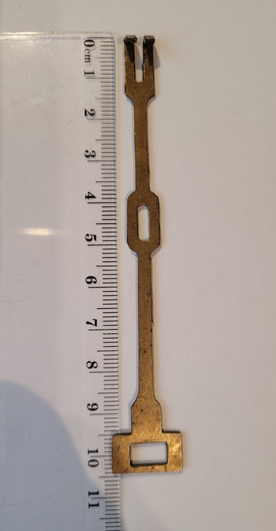

mkl1 聽聽 7112 #10051 Napisano 17 Lipca 2022 32 minuty temu, Yodek napisa艂(-a): Hmmm... zaczynam dojrzewa膰 do tego pomys艂u. Masz "wz贸r", rysunek, fotk臋 z wymiarami? cy cu艣 ? 0 Pozdrawiam Mirek Udost臋pnij t臋 odpowied藕 Odno艣nik do odpowiedzi Udost臋pnij na innych stronach
zadra 聽聽 1925 #10052 Napisano 17 Lipca 2022 widz臋 tylko problem z wyci臋ciem, ale Yodek sobie poradzi. Wa偶ne, 偶eby dr膮偶ek wyszed艂 symetryczny, mog艂a by wystarczy膰 cie艅sza blaszka miedziana - 艂atwiej obrabia膰, przyda艂oby si臋 mie膰 imade艂ko ale chyba to ju偶 jest na pok艂adzie.. 1 Udost臋pnij t臋 odpowied藕 Odno艣nik do odpowiedzi Udost臋pnij na innych stronach
Yodek 聽聽 2549 #10053 Napisano 17 Lipca 2022 (edytowane) 44 minuty temu, graver napisa艂(-a): Lepiej kupi膰 p贸艂twardy to chyba M63,聽chodzi oto by艣 mog艂a wygi膮膰 ko艅c贸wk臋 tego dr膮偶ka, a twardy mo偶e p臋kn膮膰 chyba 偶e ko艅c贸wk臋 rozhartujesz przed wygi臋ciem, ale lepiej p贸艂 twardy na alledrogo s膮 takie blachy bez problemu kupisz, nie nie b臋dzie zapycha艂 pilnik贸w to nie cyna czy cynkal馃榾 聽 Dzieki! 馃槆鉁岋笍 38 minut temu, mkl1 napisa艂(-a): Masz "wz贸r", rysunek, fotk臋 z wymiarami? cy cu艣 ? 聽 聽No tak - mam dr膮偶ek z drugiego 艢wita 馃榿 聽 聽 聽 5 minut temu, zadra napisa艂(-a): widz臋 tylko problem z wyci臋ciem, ale Yodek sobie poradzi. Wa偶ne, 偶eby dr膮偶ek wyszed艂 symetryczny, mog艂a by wystarczy膰 cie艅sza blaszka miedziana - 艂atwiej obrabia膰, przyda艂oby si臋 mie膰 imade艂ko ale chyba to ju偶 jest na pok艂adzie.. 聽 Z t膮 symetryczno艣ci膮 przy mojej robocie聽 "z r臋ki" to nie wiem 馃檭馃ゴ Edytowane 17 Lipca 2022 przez Yodek 0 Udost臋pnij t臋 odpowied藕 Odno艣nik do odpowiedzi Udost臋pnij na innych stronach
mkl1 聽聽 7112 #10054 Napisano 17 Lipca 2022 No to jak masz drugi, to proste 聽odrysowujesz, wycinasz z "grubsza", potem razem w imade艂ko i pi艂u pi艂u pilniczkami z zewn膮trz, a potem to samo potworki-otworki i b臋dzie symetrycznie.... 聽 0 Pozdrawiam Mirek Udost臋pnij t臋 odpowied藕 Odno艣nik do odpowiedzi Udost臋pnij na innych stronach
PM1122 聽聽 1813 #10055 Napisano 17 Lipca 2022 31 minut temu, Yodek napisa艂(-a): 聽 Dzieki! 馃槆鉁岋笍 聽 聽No tak - mam dr膮偶ek z drugiego 艢wita 馃榿 聽 Z t膮 symetryczno艣ci膮 przy mojej robocie聽 "z r臋ki" to nie wiem 馃檭馃ゴ 聽Z t膮 symetryczno艣ci膮 , to bez przesady .......... przecie偶 s膮 r贸偶ne zegary , co maj膮 dr膮偶ki wyginane i przeginane , by tylko dobrze chodzi艂y . (聽 np. Junghansy , gdzie to jest grubszy drut ) 1 Udost臋pnij t臋 odpowied藕 Odno艣nik do odpowiedzi Udost臋pnij na innych stronach
zadra 聽聽 1925 #10056 Napisano 17 Lipca 2022 mia艂o by膰 "z wygi臋ciem" .. telefon poprawi艂..聽 聽 0 Udost臋pnij t臋 odpowied藕 Odno艣nik do odpowiedzi Udost臋pnij na innych stronach
graver 聽聽 427 #10057 Napisano 17 Lipca 2022 Ja doradza艂 bym najpierw wyci膮膰 艣rodek, a p贸藕niej na zewn膮trz, na 艂amierz聽pi艂ek jak b臋dziesz najpierw wycina艂a na zewn膮trz ( ci臋偶ej b臋dzie wycina膰 -utrzyma膰 w d艂oni) aale jak wujenka sobie widzi tak wykona. 2 Udost臋pnij t臋 odpowied藕 Odno艣nik do odpowiedzi Udost臋pnij na innych stronach
PM1122 聽聽 1813 #10058 Napisano 17 Lipca 2022 (edytowane) 16 minut temu, graver napisa艂(-a): Ja doradza艂 bym najpierw wyci膮膰 艣rodek, a p贸藕niej na zewn膮trz, na 艂amierz聽pi艂ek jak b臋dziesz najpierw wycina艂a na zewn膮trz ( ci臋偶ej b臋dzie wycina膰 -utrzyma膰 w d艂oni) aale jak wujenka sobie widzi tak wykona. Tak.... otwory jak wyjd膮 ju偶 odpowiednie i w odpowiednich miejscach , to reszt臋 wytrasowa膰 ju偶 dok艂adniej i聽 ,,Boschk膮 ". ..... oczywi艣cie jak si臋 ma pewn膮 r臋k臋 Edytowane 17 Lipca 2022 przez PM1122 1 Udost臋pnij t臋 odpowied藕 Odno艣nik do odpowiedzi Udost臋pnij na innych stronach
Yodek 聽聽 2549 #10059 Napisano 17 Lipca 2022 32 minuty temu, graver napisa艂(-a): Ja doradza艂 bym najpierw wyci膮膰 艣rodek, a p贸藕niej na zewn膮trz, na 艂amierz聽pi艂ek jak b臋dziesz najpierw wycina艂a na zewn膮trz ( ci臋偶ej b臋dzie wycina膰 -utrzyma膰 w d艂oni) aale jak wujenka sobie widzi tak wykona. 聽 No tak - genialne!聽 Dla mnie to niekoniecznie by艂o oczywiste 馃き馃槅鉁岋笍 0 Udost臋pnij t臋 odpowied藕 Odno艣nik do odpowiedzi Udost臋pnij na innych stronach
