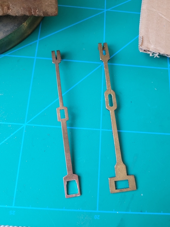

Yodek 2549 #10077 Napisano 19 Lipca 2022 Poszłam na skróty. Metronowy drążek wahadła jest bardzo podobny. Trochę krótszy i wymagał poszerzenia oczka na którym zaczepia się wahadło bo było za małe. Musiałam obniżyć soczewkę wahadła, mam nadzieję, że gwintowanego pręta u dołu soczewki nie zabraknie 😁.. Z prawej świtowy oryginał, z lewej metronowa podróbka .. 5 Udostępnij tę odpowiedź Odnośnik do odpowiedzi Udostępnij na innych stronach
mkl1 7085 #10078 Napisano 19 Lipca 2022 a zaczep "łapie" ?- myślę o środkowym "oczku" 1 Pozdrawiam Mirek Udostępnij tę odpowiedź Odnośnik do odpowiedzi Udostępnij na innych stronach
Yodek 2549 #10079 Napisano 19 Lipca 2022 2 minuty temu, mkl1 napisał(-a): a zaczep "łapie" ?- myślę o środkowym "oczku" Ha! No właśnie z tym miałam dylematy ... Tak jak zauważyłeś - drążek trochę krótszy i "oczko" środkowe niżej... - trochę krótsza sprężynka wahadła i jakoś załapało choć miałam obawy. Większy problem to luz w tym okienku - telepasi się i brzdąka wahadło. Musiałam towotu napchać żeby nie hałasowało 0 Udostępnij tę odpowiedź Odnośnik do odpowiedzi Udostępnij na innych stronach
mkl1 7085 #10080 Napisano 19 Lipca 2022 (edytowane) Owiń papiórkiem Edytowane 19 Lipca 2022 przez mkl1 1 Pozdrawiam Mirek Udostępnij tę odpowiedź Odnośnik do odpowiedzi Udostępnij na innych stronach
Yodek 2549 #10081 Napisano 19 Lipca 2022 2 minuty temu, mkl1 napisał(-a): Owiń papiórkiem No coś mi po głowie chodziło 🙂. Myślałam o folii alu ale czy wtedy nie zacznie zbyt sie ocierać i hamować wychyły wahadła 🤔 0 Udostępnij tę odpowiedź Odnośnik do odpowiedzi Udostępnij na innych stronach
mkl1 7085 #10082 Napisano 19 Lipca 2022 Może lekko ściśnij oczko....? 1 Pozdrawiam Mirek Udostępnij tę odpowiedź Odnośnik do odpowiedzi Udostępnij na innych stronach
Yodek 2549 #10083 Napisano 19 Lipca 2022 6 minut temu, mkl1 napisał(-a): Może lekko ściśnij oczko....? Hmm.. nie pomyślałam 🤔.. Niezła myśl.. 😇😁 0 Udostępnij tę odpowiedź Odnośnik do odpowiedzi Udostępnij na innych stronach
PM1122 1812 #10084 Napisano 19 Lipca 2022 Nooo, nie wiem czy ściskanie wyjdzie równo.... ostrożnie. 0 Udostępnij tę odpowiedź Odnośnik do odpowiedzi Udostępnij na innych stronach
Yodek 2549 #10085 Napisano 19 Lipca 2022 12 minut temu, PM1122 napisał(-a): Nooo, nie wiem czy ściskanie wyjdzie równo.... ostrożnie. Zgadzam się. Domyślam się, że oczko może się powyginać. Trzeba ostrożnie żeby nie "przegiąć i wygiąć" 😁 0 Udostępnij tę odpowiedź Odnośnik do odpowiedzi Udostępnij na innych stronach

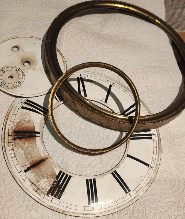

Lamela 346 #10089 Napisano 19 Lipca 2022 W dniu 14.07.2022 o 20:40, Lamela napisał(-a): To zacznę od wody z lekkim detergentem, a potem ostrożnie, pod lupą z WD. A tak przy tarcz okazji - mój F&G ma tak, dość nieprofesjonalnie naprawioną tarczę (pojedyńczych "pajęczynek" nie liczę) Znając Twoje osiągnięcia i zachwycające 👍 efekty w reanimacji tarcz porcelanowych byłbym zobowiązany za opinię, czy z tym można / warto coś zrobić ? Szczerze mówiąc, nie czuję się kompetentny, od strony doświadczenia i posiadanych materiałów, podjąć się naprawy bez obawy pogorszenia, czy wręcz schrzanienia tego co jest. Nie chciałbym być natrętny, ale czy mógłbym liczyć, w jakiejkolwiek formie, na pomoc ? 🙂 Wziąłem się do roboty - i dość szybko wymiękłem 🙁. Potraktowałem tą żółtawą łatkę papierkiem 2500, miekkim jak aksamit, ale natychmiast wyszły mi paskudne rysy. Aż pot mi po plecach pociekł... Widać to coś miękkiego, żadna ceramiczna reparaturka. Wziąłem więc najdelikatniejszą pastę polerską (jakiś Autosol) i udało mi się to wyprowadzić do w miarę lustrzanego połysku. Przyjdzie te zażółcenie polubić, zresztą z normalnej odległości praktycznie tego nie widać. Ograniczę się tylko do poprawki napisu, rapidograf z czasów pracy przy culmanie już zaostrzony - przypomnijcie mi, proszę, jakim czernidłem toto napełnić ? Mam jeszcze jeden temat do ogarnięcia - F&G to "neverending story" 😀 W komplecie były dwie górne sterczynki (laufry, czy jak kto je zwał) o wysokości ok. 95mm Wyglądają trochę na wtórne, ale niech im będzie. Dolnych brak, a powinny - są otwory. Znalazłem producentów takich aplikacji, jest troche wzorów do wyboru - tylko mam dylemat z gatunku "osiołkowi..." Przeczytałem gdzieś, że dolne nie powinny być identyczne jak górne - czy są (były) jakieś w tej materii reguły ? Może ktoś ma rysunek / zdjęcie podobnego wzoru skrzyni ? Będę zobowiązany za podpowiedź, PORADY POTRZEBUJĘ 🤪. 1 godzinę temu, mkl1 napisał(-a): Może lekko ściśnij oczko....? A nie da się poszerzyć / wymienić palca widełek kotwicy ? To pręt czy wygięta blaszka ? 0 Udostępnij tę odpowiedź Odnośnik do odpowiedzi Udostępnij na innych stronach

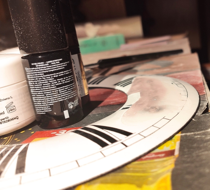

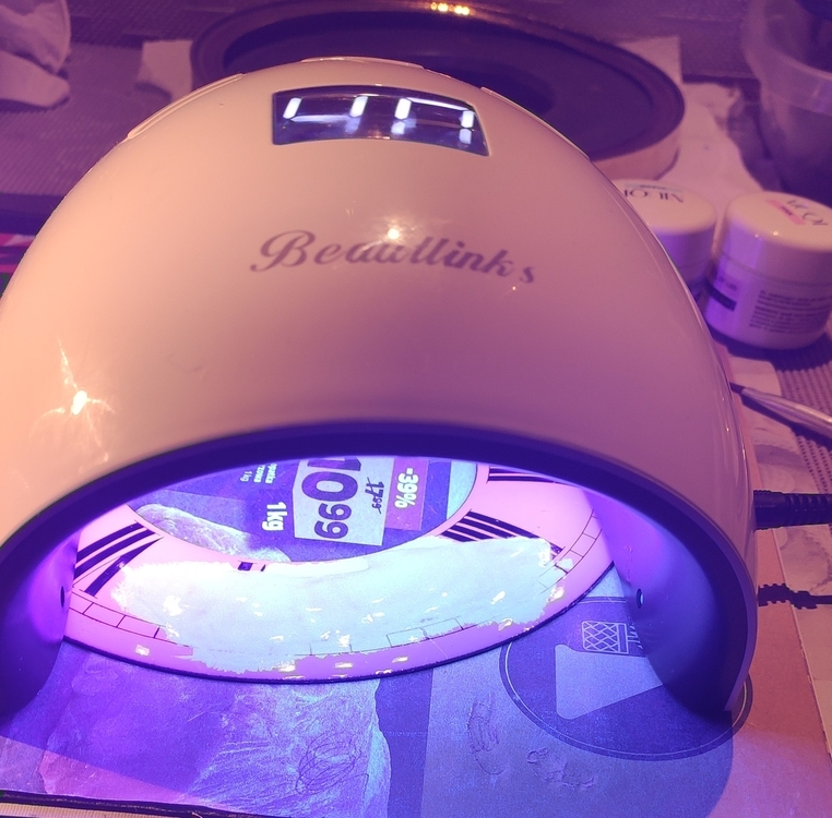

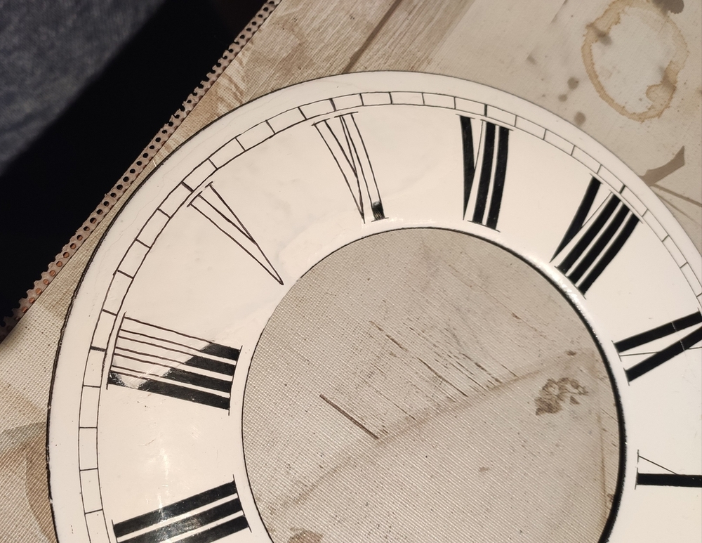

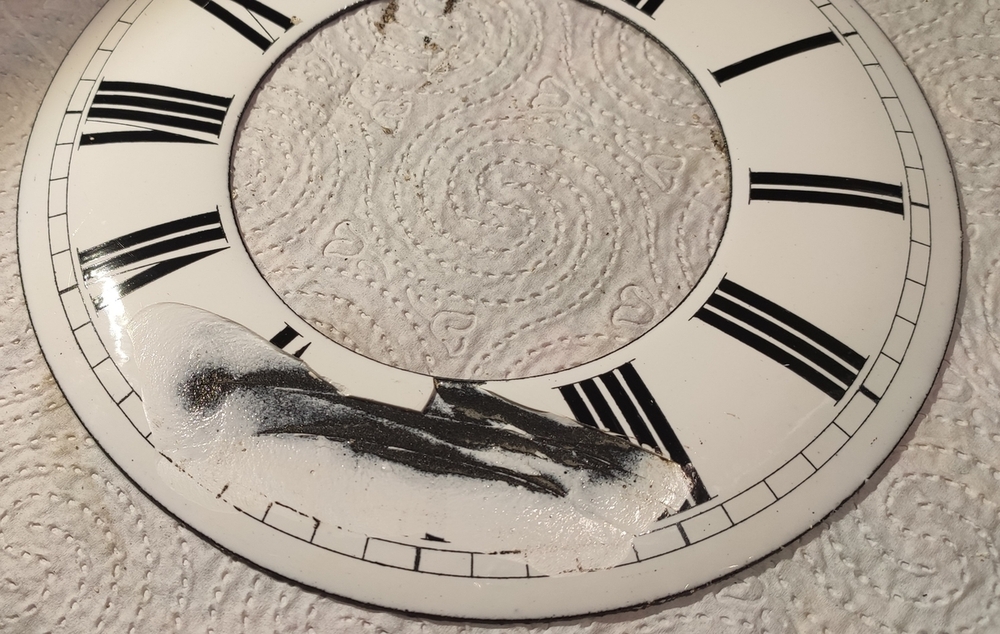

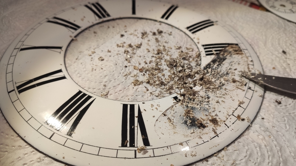

Yodek 2549 #10094 Napisano 20 Lipca 2022 (edytowane) Co do tuszu to sie nie wypowiem, Les ma wiedzę odnoście tuszy do rapidografów. Ja posługuję się rysikami kreślarskimi i podobnymi wynalazkami i tuszem nie operuję. Na takiej miękkiej masie wypełniającej 1/3 tarczy właśnie poległam pierwszy raz. Ingerencja w jej powierzchnię była bezcelowa. Mazała się i kruszyła. Wtedy to sytuacja zmusiła mnie do wymyślenia "czegoś" w zamian. Wydrapałam to paskudztwo i zaczęłam się zmagać z hybrydami.. Tak dla przypomnienia. Sama juz zapomniałam jak to robiłam. To był całkowity hard core dla mnie. Kilka razy zeszlifowywałam niezdarnie kradzione podłoże 😵💫.. Kombinowałam z żelami na przemian z akrylami.. Edytowane 20 Lipca 2022 przez Yodek 3 Udostępnij tę odpowiedź Odnośnik do odpowiedzi Udostępnij na innych stronach

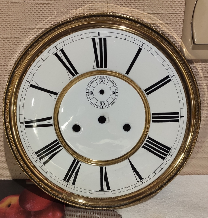

graver 427 #10095 Napisano 20 Lipca 2022 Witaj, no chyba lepiej nie wyjdzie, troszkę prześwituje biały. A podziel się czym to robisz? Ja daawno temu uzupełniałem duże braki w kieszonkowym Grabau w Warszawie, żywicą taką do znaczków metalowych narobiłem się co niemiara, lecz po latach zżółkło. 0 Udostępnij tę odpowiedź Odnośnik do odpowiedzi Udostępnij na innych stronach
Yodek 2549 #10096 Napisano 20 Lipca 2022 (edytowane) Godzinę temu, graver napisał(-a): Witaj, no chyba lepiej nie wyjdzie, troszkę prześwituje biały. A podziel się czym to robisz? Ja daawno temu uzupełniałem duże braki w kieszonkowym Grabau w Warszawie, żywicą taką do znaczków metalowych narobiłem się co niemiara, lecz po latach zżółkło. Prześwitywało. To materiały i technika żywcem wzięta z manicure hybrydowego. Utwardzane pod lampą UV. Po naniesieniu indeksów, wierzch został pokryty specjalną warstwą zabezpieczającą. Powoduje ona wysycenie i wzmocnienie barw lakierów spod spodu.. Materiały hybrydowe mają to do siebie ze w przeciwieństwie do żywic nie żółkną, są odporne na czynniki zewnetrzne. Usuwają się acetonem.. Edytowane 20 Lipca 2022 przez Yodek 4 Udostępnij tę odpowiedź Odnośnik do odpowiedzi Udostępnij na innych stronach
graver 427 #10097 Napisano 20 Lipca 2022 (edytowane) Wspaniale Ci to wyszło, gratuluję, a jakie są to lakiery żelowe silicatowe? Edytowane 20 Lipca 2022 przez graver 0 Udostępnij tę odpowiedź Odnośnik do odpowiedzi Udostępnij na innych stronach
Yodek 2549 #10098 Napisano 20 Lipca 2022 (edytowane) Wszystko co potrzebne można kupić na alle.. Tylko pytanie czy się opłaca. Na jedną - dwie tarcze się nie opłaca. Żeby przeprowadzić cały proces od a do z to trzeba: lampa UV, mini szlifierka, akrylożel, kilka lakierów białych UV o różnych odcieniach, pędzelki do nanoszenia, płyn do nanoszenia akrylożelu, top nawierzchniowy UV.. Trochę nieekonomiczne. Co innego mieć to przy okazji jak się samemu pazury maluje. O...😂✌️ I przy zaklejonych dwóch otworach na środku tarczy, przerobionej do chodzika 😆 Edytowane 20 Lipca 2022 przez Yodek 1 Udostępnij tę odpowiedź Odnośnik do odpowiedzi Udostępnij na innych stronach
