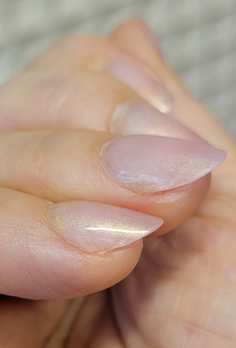

Yodek 2549 #10111 Napisano 22 Lipca 2022 (edytowane) To może jeszcze inaczej zobrazuję- Oto pazury. Moje i nie moje 😉. Cale płytki paznokci są zabudowane i przedłużone akrylożelem. Czyli moje naturalne są całkiem schowane w akrylożelu, długie na max 1 mm. Takie daje możliwości ten wynalazek Edytowane 22 Lipca 2022 przez Yodek 0 Udostępnij tę odpowiedź Odnośnik do odpowiedzi Udostępnij na innych stronach
LESKOS 3502 #10112 Napisano 22 Lipca 2022 (edytowane) Znaczy w razie czego można by powiększyć tarczę zegara z 18,5 na 20 cm ... ... super😉 Edytowane 22 Lipca 2022 przez LESKOS 2 Czasem lepiej powiedzieć coś, nie mówiąc NIC! 🤔 Udostępnij tę odpowiedź Odnośnik do odpowiedzi Udostępnij na innych stronach

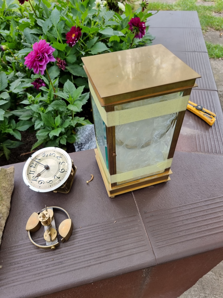

Lamela 346 #10125 Napisano 26 Lipca 2022 Zgodnie z wytycznymi 🙂 - skompletowałem zestaw do retuszu tych braków na tarczy Mam tylko pytanko do doświadczonych - czym mozna zmyć / usunąć ten tusz, jak by wyszło nierewelacyjnie (oczywiście zanim zaschnie). Woda, jakiś rozpuszczalnik - czy jak na kalce pozostaje tylko żyletka ? 0 Udostępnij tę odpowiedź Odnośnik do odpowiedzi Udostępnij na innych stronach
