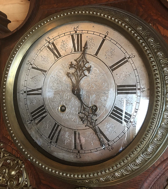

zadra 1925 #10201 Napisano 24 Sierpnia 2022 padły tu w ciągu kilku chwil trudne słowa.. "srebrzenie", "galwanizeria", ... szukam domowych sposobów na poprawienie aktualnego stanu wizualnego. Ten czarny nalot na tarczy, to jakieś pochodne pierwotnego srebrzenia.. 0 Udostępnij tę odpowiedź Odnośnik do odpowiedzi Udostępnij na innych stronach

PM1122 1812 #10204 Napisano 24 Sierpnia 2022 (edytowane) 1 godzinę temu, zadra napisał(-a): padły tu w ciągu kilku chwil trudne słowa.. "srebrzenie", "galwanizeria", ... szukam domowych sposobów na poprawienie aktualnego stanu wizualnego. Ten czarny nalot na tarczy, to jakieś pochodne pierwotnego srebrzenia.. No tak...... profesjonalnie, to jednak najlepiej. A domowymi sposobami,..., to co poczerniało, to nie do czyścisz, tylko zetrzesz do do zera. Poprawić, to może uda się Tobie , ale coś nanosząc na uszkodzone miejsca tarczy ( może wyjść nawet całkiem nieźle ) , ale to takie maskowanie, a nie posrebrzenie, jak w oryginale. Sam boję się jak ognia nawet przecierania z kurzu takiej tarczy. Niestety, ale to srebrzenie, to kiedyś słabo zabezpieczano i stąd teraz problemy. Ps. tarczę, to jednak często się nie dotyka, więc może jednak, jakiś proszek srebrzący..... z tym, że trzeba się trochę popytać, a później popróbować, bo i odcień trzeba złapać. Edytowane 24 Sierpnia 2022 przez PM1122 0 Udostępnij tę odpowiedź Odnośnik do odpowiedzi Udostępnij na innych stronach
graver 427 #10205 Napisano 24 Sierpnia 2022 (edytowane) Można na dwa etapy, najpierw posrebrzyć a potem i tu precyzja bo pokryć trzeba miejsca srebrzone lakierem, i pozłocić skutkiem tego będzie srebrno złota tarcza, tak się robi! I wtedy będzie oryginalo, lecz duużo pracy, należy spytać w galwanizerni jaki ma być lakier do zabezpieczenia srebrzonych miejsc.Oczywiście po galwanizowaniu zmywa się lakier i zabezpiecza np tarczę przed czynnikami atmosferycznymi(paluchami przy nakręcaniu) galwanizernia także zabezpiecza lecz na prośbę €, nie wszystko się zabezpiecza ze względu na to że nieraz przedmiot pokrywa się oksydą, dlatego na prośbę mogą zabezpieczyć przedmiot inaczej pokryje się patyną Edytowane 24 Sierpnia 2022 przez graver 0 Udostępnij tę odpowiedź Odnośnik do odpowiedzi Udostępnij na innych stronach

zadra 1925 #10207 Napisano 25 Sierpnia 2022 (edytowane) Już wiem trochę więcej. jak zwykle wykonałem "zwiad w ogniu" i wychodzi co następuje: "czarnego" nie ima się zbytnio kwasek cytrynowy, terpentyna balsamiczna ani benzyna extrakcyjna. Przy extrakcyjnej oraz balsamicznej jest lekki progres, ale proces oczyszczania liczony w dekadach, bo siarczek srebra od benzynki chętnie złazić nie chce.. Najlepszy efekt daje jak zwykle mleczko polerskie na waciku.. Nie będę wykonywał pokryć galwanicznych. W domowych warunkach ze słabą wiedzą i brakiem podstawowych substancji chemicznych to byłby raczej atak z motyką na słońce. Przekazanie w ręce fachowców - do przemyślenia, ale wymusiłoby na mnie późniejsze odmalowanie cyferblatu. Tu znowu kłania się warsztat I doświadczenie a raczej brak jak jednego tak drugiego.. W grę wchodziłoby przekazanie w ręce fachowców... Porobiłem zdjęcia szczegółowe, łącznie z przymiarem aby zwymiarować cyfry, grubości kresek, wielkość, szerokość - oby mi się to nie przydało.. Na razie pójdę własną drogą .. oczyszczę jak będę umiał, dalej się zobaczy po efektach . Galwanizować i odmalować można i później. Może skończy się na wykonaniu wtórnika tak jak zrobiłem dla wiszącego metrona jednocześnie pozostawiając historyczną tarczę pod nowo wykonanym cyferblatem, jednak jest to bardziej wymagające gdyż tarcza jest w centralnej części wyoblona. Na dzień dzisiejszy prace ujawniły iż tarcza była miedziowana i srebrzona. W miejscach najbardziej zaczernionych spodziewam się braku warstwy srebra. Tak to wygląda na wstępnie wyczyszczonej powierzchni. Niestety tarcza blisko stuletnia, brak numerów raczej świadczy o czasach zaborów lub okresu międzywojennego (ze wskazaniem na to drugie, bo jeśli mnie pamięć nie myli Silesia była późniejsza) jako momentu zejścia zegara z fabrycznych stołów montażowych. Tu w temacie chyba już nie będę kontynułował, przeniosę się do tematu związanego z tarczami aby tu nie śmiecić.. tu wklejam ten sam obszar tarczy przed wstępnym czyszczeniem - pierwotny a poniżej będzie to samo, ale po wstępnym oczyszczeniu. Zaznaczony obszar na drugim zdjęciu to powłoka miedziana która wcześniej była zaoksydowaną plamą.. po oczyszczeniu , trochę inne warunki oświetleniowe, ale wyraźnie widoczna warstwa miedzi .. Edytowane 25 Sierpnia 2022 przez zadra 0 Udostępnij tę odpowiedź Odnośnik do odpowiedzi Udostępnij na innych stronach

PM1122 1812 #10209 Napisano 25 Sierpnia 2022 No prawda, jak zrobiłeś dokumentację, to zawsze można dać do galwanizerni. A jak ,, domowo ", to teraz, to miejsce gdzie doszedłeś do miedzi, trzeba będzie jakoś posrebrzyć - i tu, czy proszkiem, czy srebrnym markerem, lub zostawić te prześwity miedzi, ale całość jakoś zabezpieczyć przed dalszą degradacją. No, to oczywiście jest mowa o działaniu ,, po domowemu ", by przywrócić wygląd tarczy - by dało się na nią patrzeć. Każdy ma swoje zdanie. Osobiście uważam, że zrobienie nowej powłoki poprzez galwanizowanie, to trudno tu mówić o oryginalności tarczy - no, tylko podkład będzie w oryginale, ale kogo to obchodzi. Przy takich poprawkach, to jednak część tarczy zostaje w oryginale. 0 Udostępnij tę odpowiedź Odnośnik do odpowiedzi Udostępnij na innych stronach
zadra 1925 #10210 Napisano 25 Sierpnia 2022 Miejsc w których będzie prześwitywała miedź z podkładu będzie na tej tarczy bardzo dużo, ale również uważam, że galwanizowanie to ostateczność. Od jednego z kolegów (bardzo dziękuję !! ) dostałem link do aukcji identycznej tarczy od GB, widać że są w sprzedaży i da się zastąpić to co mam inną tarczą, natomiast i to wydaje mi się ostatecznością. Będę psuł "moją" tarczę aż uznam, że wystarczy. Celem jest uzyskanie bardziej kontrastowego i wyraźniejszego oryginalnego cyferblatu. Zegar wygląda dobrze i oryginalnie dodatkowo przekazany mi od mojej rodziny mieszkającej "na Ziemiach Odzyskanych" i obiecałem, że tam wróci.. Domyślam się, że należy do rodziny już 3 pokolenia ale nie miałem czasu aby uzyskać więcej informacji z jego historii. 0 Udostępnij tę odpowiedź Odnośnik do odpowiedzi Udostępnij na innych stronach

zadra 1925 #10214 Napisano 26 Sierpnia 2022 W dniu 25.08.2022 o 06:11, PM1122 napisał(-a): to teraz, to miejsce gdzie doszedłeś do miedzi, trzeba będzie jakoś posrebrzyć - i tu, czy proszkiem O jakim proszku piszesz? Ja na "alle" znalazłem tylko jakąś pastę do srebrzenia za 5dych z Gostynia.. Pisaki "srebrne" to chyba nie to, bo zbyt duża powierzchnia do ogarnięcia - w zasadzie 70%tarczy jest do srebrzenia. 0 Udostępnij tę odpowiedź Odnośnik do odpowiedzi Udostępnij na innych stronach
PM1122 1812 #10215 Napisano 26 Sierpnia 2022 (edytowane) 1 godzinę temu, zadra napisał(-a): O jakim proszku piszesz? Ja na "alle" znalazłem tylko jakąś pastę do srebrzenia za 5dych z Gostynia.. Pisaki "srebrne" to chyba nie to, bo zbyt duża powierzchnia do ogarnięcia - w zasadzie 70%tarczy jest do srebrzenia. Wspomniałem o proszku, bo dość niedawno, ktoś już pisał o takim sposobie poprawiania tarczy. Ja sam nie robiłem czegoś takiego, bo ślady na tarczach mam, ale nie aż tak poważne. Ale zerkłem w internecie i jest takie coś - https://zbr.info.pl/srebrzenie-przez-pocieranie.html Myślę więc, że coś można znaleźć i popróbować. Albo - https://zegarkiclub.pl/forum/topic/89735-srebrzenie-tarczy/ Edytowane 26 Sierpnia 2022 przez PM1122 2 Udostępnij tę odpowiedź Odnośnik do odpowiedzi Udostępnij na innych stronach
mkl1 7085 #10216 Napisano 26 Sierpnia 2022 40 minut temu, PM1122 napisał(-a): Wspomniałem o proszku, bo dość niedawno, ktoś już pisał o takim sposobie poprawiania tarczy. Dzięki za odnalezienie... tematu... Przyda się ...ale wolałbym by nie było potrzebne gdy znajdę coś /tarczę srebrzoną.... 0 Pozdrawiam Mirek Udostępnij tę odpowiedź Odnośnik do odpowiedzi Udostępnij na innych stronach
zadra 1925 #10217 Napisano 26 Sierpnia 2022 2 godziny temu, PM1122 napisał(-a): Wspomniałem o proszku, bo dość niedawno, ktoś już pisał o takim sposobie poprawiania tarczy. Ja sam nie robiłem czegoś takiego, bo ślady na tarczach mam, ale nie aż tak poważne. Ale zerkłem w internecie i jest takie coś - https://zbr.info.pl/srebrzenie-przez-pocieranie.html Myślę więc, że coś można znaleźć i popróbować. Albo - https://zegarkiclub.pl/forum/topic/89735-srebrzenie-tarczy/ Czytałem oba artykuły/tematy i dla mnie zbyt szeroko idące środki. Nie To, że się nie da, i że zbyt trudne, tylko po prostu kolejny fakultet mi nie jest potrzebny zwłaszcza z chemii, której nigdy nie byłem zwolennikiem. Chirurgurgiem/ortopedą również nie zostanę i będę musiał z tą świadomością żyć.. Jak pisałem wcześniej- znalazłem jakąś pastę do srebrzenia, w strzykawkach, może ją wypróbuję dla sprawdzenia efektu(to chyba również wyrób własny jakiegoś domorosłego chemika) 1 Udostępnij tę odpowiedź Odnośnik do odpowiedzi Udostępnij na innych stronach
