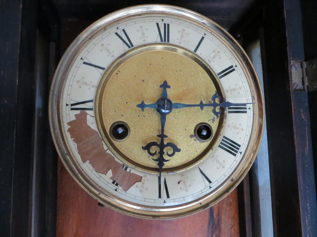

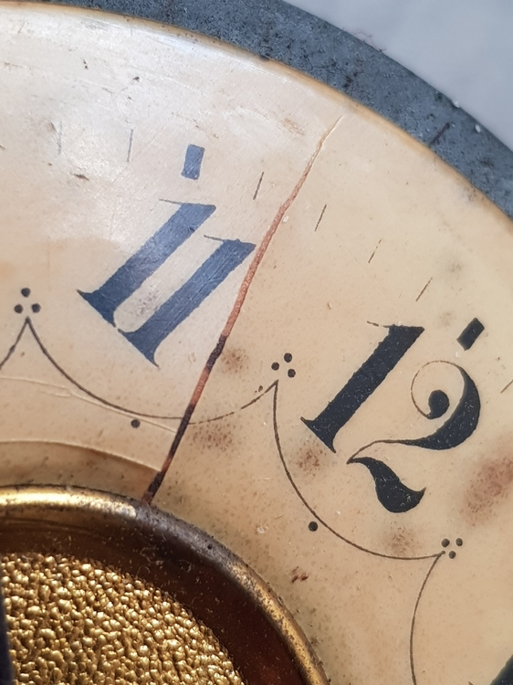

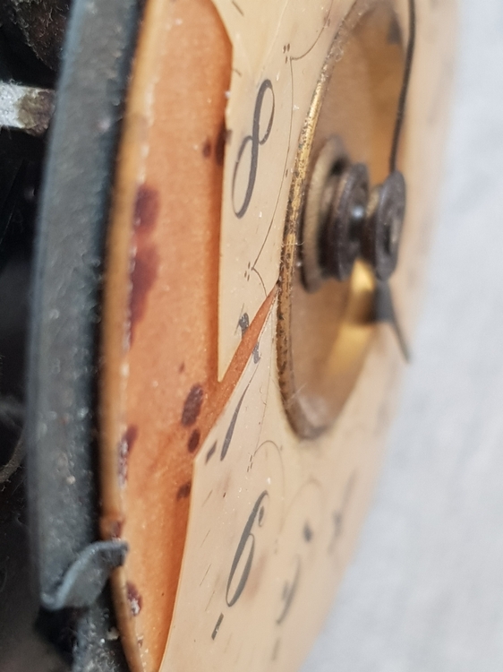

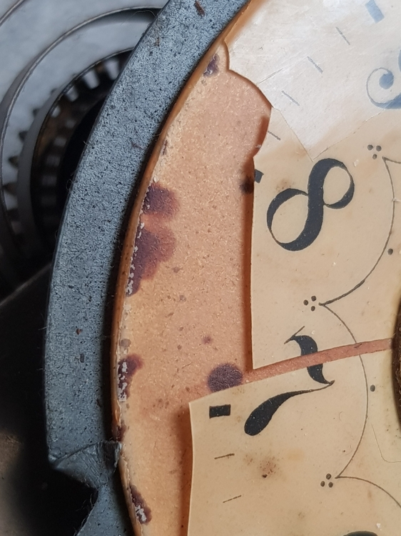

Sir Gresek 164 #10403 Napisano 3 Października 2022 (edytowane) Dobry wieczor Tik-Taki Zaposiadłem domek dla mechanizmu Jungansa w formie puzzli dla przedszkolaków. W komplecie jest przeraźliwie brudny mechanizm, ale i z nim sobie poradzę. Głównym powodem jest tarcza, i tu "porady potrzebuję". Nie mam bladego pojęcia jaką metodę naprawy do niej zastosować. Pewnie nasza specówa od tarcz mnie wyśmieje, bo dla niej to betka, ale ja stoję przed ścianą i nie mam koncepcji. Druga prośba: ma ktoś z Was rycinę podobnego egzemplarza? Chce podciągnąć (choć to nieładnie) jak wyglądały ozdóbki na froncie, bo u mnie "odpadły" Edytowane 3 Października 2022 przez Sir Gresek 0 Udostępnij tę odpowiedź Odnośnik do odpowiedzi Udostępnij na innych stronach
PM1122 1800 #10404 Napisano 3 Października 2022 (edytowane) Ajj, nie...... Nie wiem , czy ktoś Ci pomoże, bo to tarcza celuloidowa. Miałem też celuloidową i podobnie zniszczoną i jeden z kolegów zaofiarował się , że jeśli ją obfotografuję i jeszcze zeskanuję , to on ją graficznie rozrysuje. A dalej , to już by poszło , w wykonanie nowej - zastępczej. Ale nie koniecznie z celuloid. Choć mówi się, że student malarstwa , to by sobie poradził z pomalowaniem celuloidowej kliszy, np. takiej po zdjęciu rentgenowskim. Jednak , tak się złożyło, że natrafiłem na All....., niemalże identyczną tarczę. Była już jednak , nie celuloidowa , no i była współcześnie wykonana , z blachy i malowana - chyba emalią. To nie było ręcznie robione - nie wiem jak, bo nie znam się na tym. W każdym razie, porównując oryginał z nową tarczą, to były nieduże różnice. Zegar nabrał blasku, ale fakt jest taki , że ta tarcza , to jednak zamiennik. Edytowane 3 Października 2022 przez PM1122 2 Udostępnij tę odpowiedź Odnośnik do odpowiedzi Udostępnij na innych stronach
LESKOS 3483 #10405 Napisano 3 Października 2022 Proszę... http://www.tarczebodzio.magix.net/gallery - copy.html coś dobierzesz 4 Czasem lepiej powiedzieć coś, nie mówiąc NIC! 🤔 Udostępnij tę odpowiedź Odnośnik do odpowiedzi Udostępnij na innych stronach
graver 425 #10406 Napisano 3 Października 2022 Pytanie czy chcesz ją ratować, czy jak PM1132 dokupić podobną, celuloid jest kruchy tak tak, nie odkryłem ameryki, można by zdjąć rozetkę środkową i delikatnie naprowadzić by nie było przerw, następnie położyć na brakujący fragment kalkę techniczną i zaostrzonym ołówkiem 0,5 dokładnie obrysować ubytek, dobrać papier, i tu moje doświadczenie ( kupić bezbarwny lakier akrylowy w sprayu i znaleźć kilka różnego koloru papierów chodzi o pożółkłość i robić próby na kawałkach lakierując je 3-5 razy, lakier akrylowy szybko schnie i po kilku warstwach lakierowania daje duże podobieństwo do celuloidu, lecz należy dobrać kolor papieru spróbować kredowy biały po lakierowaniu przyżółknie i metodą prób dopasuje się kolor tak jak tarcza, następnie jak będzie pasowało wyciąć bardzo dokładnie nożyczkami kształt brakujący nanieść indeksy odłożyć i prysnąć kilka razy i wkleić, następnie całość prysnąć 2-3 razy i być może będzie zadawalająco. 3 Udostępnij tę odpowiedź Odnośnik do odpowiedzi Udostępnij na innych stronach

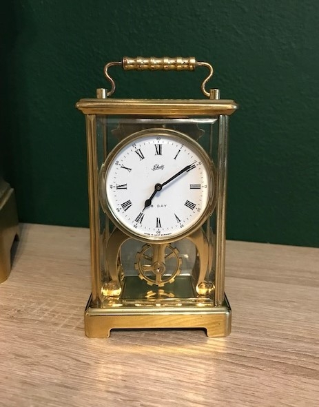

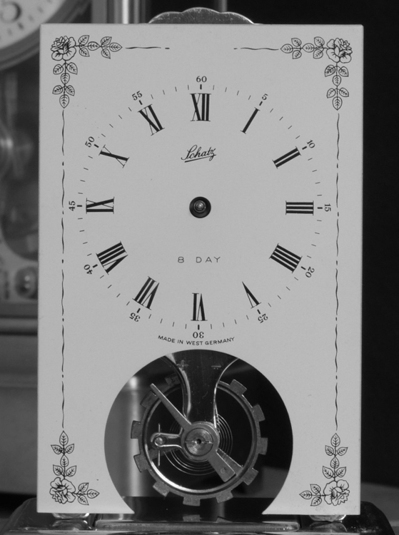

Lamela 346 #10407 Napisano 3 Października 2022 Można też troche pobawić się z komputerem - niedawno tak przerabiałem (a własciwie dorabiałem) tarcze do Schatza. Najpierw foto tarczy - ze statywu, dokładnie na wprost, w wysokiej rozdzielczości, najlepiej w RAW-ie. Przy okazji zastosowałem w aparacie filtr czarno - biały, ułatwiło to późniejszą obróbkę. Potem takie zdjęcie do GIMP-a - retuszowanie, wycięcie tego co zbędne i dodatkowy obrys, skalowanie i zamiana jasnoszarego na biały / przezroczysty, a prawie czarnego - na czarny. W efekcie mam coś takiego I w końcu wydruk - papier foto, drukarka laser jakieś 600 DPI (ale słabsze też obleci), potem można jakoś polakierować, postarzyć - co potrzeba. Są też różne barwy papieru - jest w czym wybierać. No i mam efekt finalny - taki śmieszny zegareczek, oryginał nie był tak fajny 7 Udostępnij tę odpowiedź Odnośnik do odpowiedzi Udostępnij na innych stronach
Sir Gresek 164 #10408 Napisano 4 Października 2022 Dzięki za wskazówki, sugestie i pomysły. Myślałem, że może jest jakiś środek chemiczny, który zmiękczy celuloid i ten sobie miękko oklapnie na tarczę. Ubytki i tak musiałbym "dorobić", ale reszta zostałaby oryginalna.. Szkoda... mimo że to tylko Junghans 0 Udostępnij tę odpowiedź Odnośnik do odpowiedzi Udostępnij na innych stronach
LESKOS 3483 #10409 Napisano 5 Października 2022 Celuloid rozpuszcza się w acetonie. Można próbować czasami jakoś to wykorzystać, ale proces, moim zdaniem, jest niekontrolowany i może przynieść więcej strat niż zysku. Drobne ubytki można, podobno próbować uzupełniać rozpuszczonym starym celuloidem w acetonie - jak lakierem , ale to wymaga weryfikacji. Nie próbowałem. 2 Czasem lepiej powiedzieć coś, nie mówiąc NIC! 🤔 Udostępnij tę odpowiedź Odnośnik do odpowiedzi Udostępnij na innych stronach
PM1122 1800 #10410 Napisano 5 Października 2022 Można próbować, ale moim zdaniem, najlepiej obfotografować i szukać zamiennika. 2 Udostępnij tę odpowiedź Odnośnik do odpowiedzi Udostępnij na innych stronach
Sir Gresek 164 #10411 Napisano 5 Października 2022 2 godziny temu, PM1122 napisał(-a): Można próbować, ale moim zdaniem, najlepiej obfotografować i szukać zamiennika. Pewnie tak będę musiał zrobić 1 Udostępnij tę odpowiedź Odnośnik do odpowiedzi Udostępnij na innych stronach
