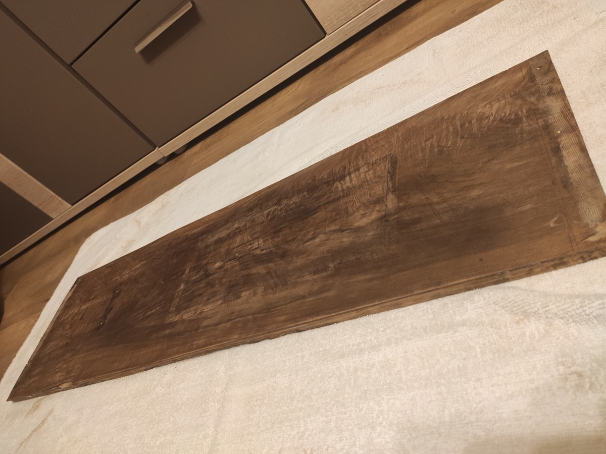

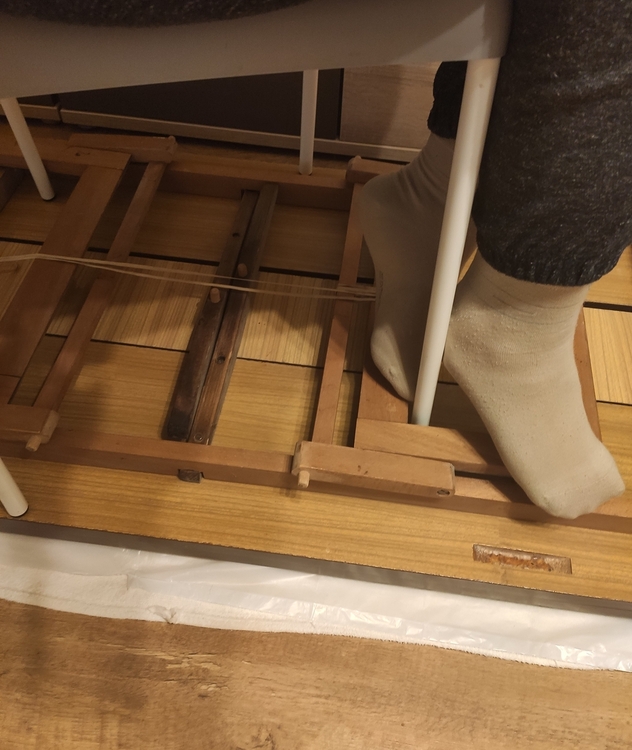

PM1122 聽聽 1804 #10778 Napisano 15 Lutego 2023 A ja siedz臋 sobie na 艂aweczce i prasuj臋 b膮bla forniru......, 馃惀 kurcze , ile to trzeba siedzie膰 ?聽 0 Udost臋pnij t臋 odpowied藕 Odno艣nik do odpowiedzi Udost臋pnij na innych stronach
LESKOS 聽聽 3484 #10779 Napisano 15 Lutego 2023 Jak wstrzykn膮艂e艣 klej pod fornir to ze 4h , a jak nie to nic to nie da 馃檪聽chyba 偶e ... 偶e usi膮dziesz na 偶elazku z temperatur膮 90-100 stopni (na fornir lekko wilgotny聽papier)聽o ile fornir by艂 na kleju kostnym to z艂apie po godzinie...聽 Takie mam do艣wiadczenia w tym wzgl臋dzie 馃檪聽 2 Czasem lepiej powiedzie膰 co艣, nie m贸wi膮c NIC!聽聽馃 Udost臋pnij t臋 odpowied藕 Odno艣nik do odpowiedzi Udost臋pnij na innych stronach
Yodek 聽聽 2549 #10780 Napisano 15 Lutego 2023 (edytowane) 51 minut temu, LESKOS napisa艂(-a): Jak wstrzykn膮艂e艣 klej pod fornir to ze 4h , a jak nie to nic to nie da 馃檪聽chyba 偶e ... 偶e usi膮dziesz na 偶elazku z temperatur膮 90-100 stopni (na fornir lekko wilgotny聽papier)聽o ile fornir by艂 na kleju kostnym to z艂apie po godzinie...聽 Takie mam do艣wiadczenia w tym wzgl臋dzie 馃檪聽 聽 Ha! Jak waga s艂uszna to mo偶na z godzin臋 siedzie膰... Tak by艂o.. nie k艂ami臋. Les kaza艂 to siedzia艂am na fornirze godzin臋 jak kwoka 馃悾馃悿 馃槅 Ale to by艂a akcja. Ze stoperem w r臋ku, z gar艣ci膮 wyka艂aczek do pozycjonowania forniru na plecach (zegara聽 nie moich..) 聽 Edytowane 15 Lutego 2023 przez Yodek 4 Udost臋pnij t臋 odpowied藕 Odno艣nik do odpowiedzi Udost臋pnij na innych stronach
LESKOS 聽聽 3484 #10781 Napisano 15 Lutego 2023 (edytowane) Gosia , ale to by艂o prostowanie deski, a nie likwidacja b膮bla z forniru (odklejenie si臋 od pod艂o偶a)馃槈. Fakt 偶elazko te偶 by艂o聽馃槀馃槈 聽 Edytowane 15 Lutego 2023 przez LESKOS 1 Czasem lepiej powiedzie膰 co艣, nie m贸wi膮c NIC!聽聽馃 Udost臋pnij t臋 odpowied藕 Odno艣nik do odpowiedzi Udost臋pnij na innych stronach
Yodek 聽聽 2549 #10782 Napisano 15 Lutego 2023 1 godzin臋 temu, LESKOS napisa艂(-a): Gosia , ale to by艂o prostowanie deski, a nie likwidacja b膮bla z forniru (odklejenie si臋 od pod艂o偶a)馃槈. Fakt 偶elazko te偶 by艂o聽馃槀馃槈 聽 聽 Celem by艂o na艂o偶enie zdj臋tego wcze艣niej i pop臋kanego聽 ca艂ego p艂ata聽 forniru.. Prostowanie i klejenie p臋kni臋cia robi艂am troch臋 wcze艣niej.. Ale to dawno by艂o. Potem przez telefon tlukle艣 mi do g艂owy instrukcj臋 nak艂adania forniru. Musia艂am na kartce notowa膰 bo tyle by艂o etap贸w, 偶e g艂upia艂am ju偶 馃槄馃ぃ 聽 2 Udost臋pnij t臋 odpowied藕 Odno艣nik do odpowiedzi Udost臋pnij na innych stronach

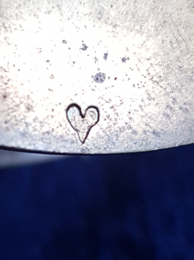

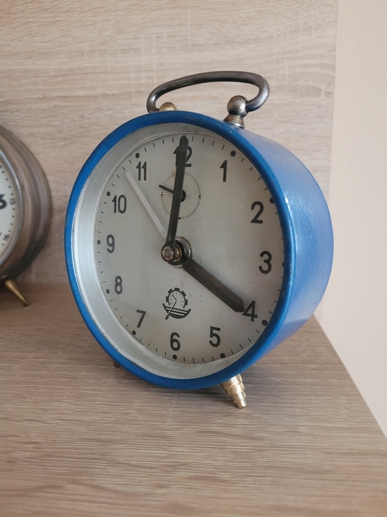

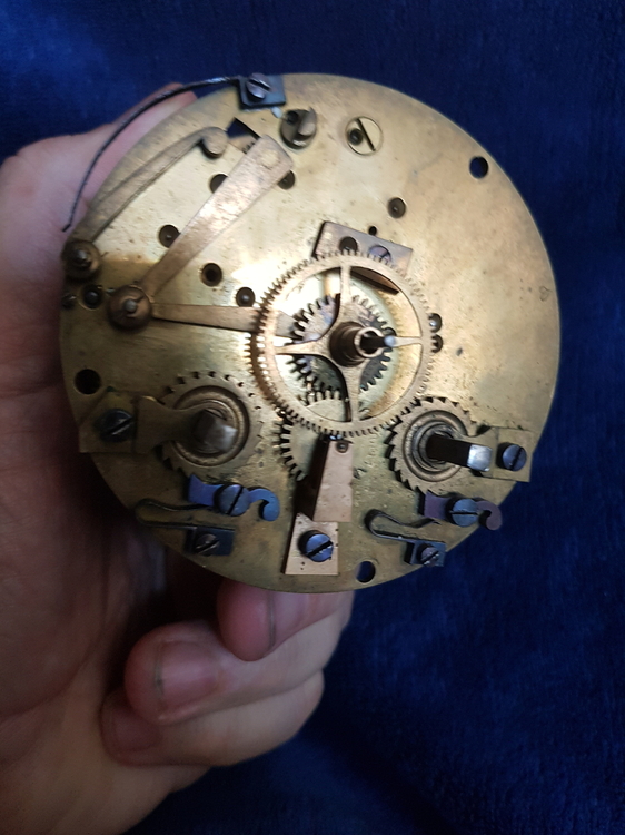

Sir Gresek 聽聽 164 #10783 Napisano 15 Lutego 2023 Wczoraj by艂y walentynki, i o艣mielone tym faktem "czw贸rki" przys艂a艂y mi serduszko. A na powa偶nie, pom贸偶cie zidentyfikowa膰 ten mechanizm, pliiiis 3 Udost臋pnij t臋 odpowied藕 Odno艣nik do odpowiedzi Udost臋pnij na innych stronach
luks 聽聽 51 #10784 Napisano 15 Lutego 2023 4 godziny temu, Yodek napisa艂(-a): Celem by艂o na艂o偶enie zdj臋tego wcze艣niej i pop臋kanego聽 ca艂ego p艂ata聽 forniru.. Prostowanie i klejenie p臋kni臋cia robi艂am troch臋 wcze艣niej.. Ale to dawno by艂o. ciekawi艂o mnie to i czyta艂em, 偶e to problematyczna sprawa jest a czy pomog艂o to prostowanie czy to operacja tylko na kr贸tki czas po kt贸rym znowu plecy powracaj膮 do stanu przed prostowaniem jak by艂o u Ciebie 0 Udost臋pnij t臋 odpowied藕 Odno艣nik do odpowiedzi Udost臋pnij na innych stronach
Yodek 聽聽 2549 #10785 Napisano 15 Lutego 2023 15 minut temu, luks napisa艂(-a): ciekawi艂o mnie to i czyta艂em, 偶e to problematyczna sprawa jest a czy pomog艂o to prostowanie czy to operacja tylko na kr贸tki czas po kt贸rym znowu plecy powracaj膮 do stanu przed prostowaniem jak by艂o u Ciebie Plecy sie wyprostowa艂y i nie powr贸ci艂o wybrzuszenie. Ale ka偶dy przypadek jest inny. Moje by艂y tez p臋kni臋te g艂臋boko wzd艂u偶, mo偶e to te偶 mia艂o wp艂yw na wypaczenie, a po sklejeniu napr臋偶enia w drewnie nie wr贸ci艂y.. 2 Udost臋pnij t臋 odpowied藕 Odno艣nik do odpowiedzi Udost臋pnij na innych stronach
luks 聽聽 51 #10786 Napisano 15 Lutego 2023 czyta艂em o nacinaniu i moczeniu a plecy i tak wracaj膮 do niepo偶膮danego kszta艂tu, nie podj膮艂em si臋 tego zabiegu by jeszcze nie pogorszy膰 a jedn膮 skrzynie mam strasznie wypaczon膮 i tak ju偶 zostanie 0 Udost臋pnij t臋 odpowied藕 Odno艣nik do odpowiedzi Udost臋pnij na innych stronach

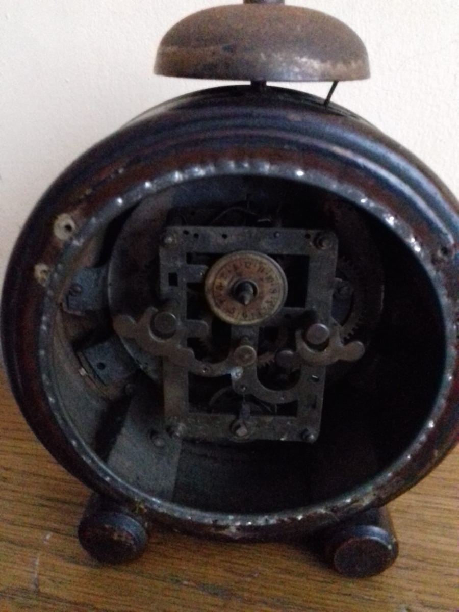

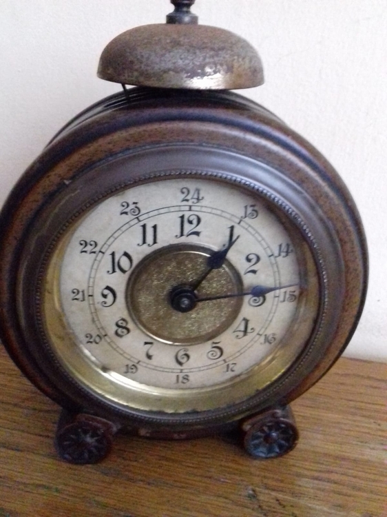

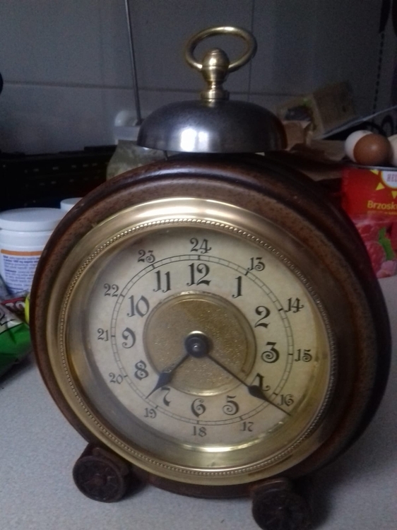

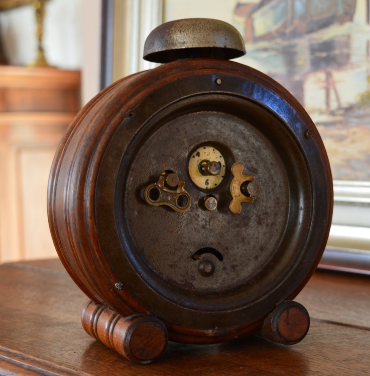

andres.godek 聽聽 1 #10789 Napisano 17 Lutego 2023 Szanowni Pa艅stwo Jestem w posiadaniu zegara (na zdj臋ciach). By艂 on w znacznym stopniu zniszczony. Korzystaj膮c z wolnego czasu zabra艂em si臋 za jego renowacj臋. Zdj臋cia sprzed i po w za艂膮cznikach. Potrzebuj臋 jednak porady, mo偶e kto艣 b臋dzie mia艂 pomys艂. Gdzie kupi膰/zdoby膰/zam贸wi膰 tylny dekiel, kt贸rego brakuje? Jak wygl膮da艂 on w oryginale? 艢rednica to 121 mm, g艂臋boko艣膰 20 mm. Poszukiwa艂em w interencie pomys艂贸w, ale bezowocnie. Ka偶da porada mile widziana! Dzi臋kuj臋! 馃檪 Z serdecznymi pozdrowieniami Andrzej 1 Udost臋pnij t臋 odpowied藕 Odno艣nik do odpowiedzi Udost臋pnij na innych stronach
Anansi 聽聽 3832 #10790 Napisano 17 Lutego 2023 Cierpliwie szuka膰 na gie艂dach antyk贸w, portalach internetowych. Producent raczej nie zapewnia cz臋艣ci zapasowych po 115 latach od wyprodukowania. To wariant modelu Korona. 聽 聽 Dekielek jak dekielek - zdj臋cie wyszukane w internecie. 2 Tolerancja musi by膰 nietolerancyjna wobec nietolerancji. N臎mec z Kr谩lovce Udost臋pnij t臋 odpowied藕 Odno艣nik do odpowiedzi Udost臋pnij na innych stronach

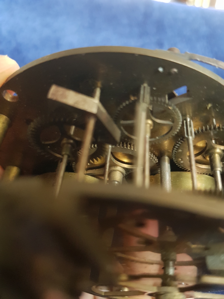

PM1122 聽聽 1804 #10792 Napisano 21 Lutego 2023 (edytowane) A ja za nast臋pny聽. Ten spr臋偶ynowy TH, to ma dopiero brudne spr臋偶yny. Chcia艂em zluzowa膰 spr臋偶yny, a one z trudem i tak jakby skokowo puszcza艂y na zwojach. Ciekawe jakie wyci膮gn臋.聽 Edytowane 21 Lutego 2023 przez PM1122 1 Udost臋pnij t臋 odpowied藕 Odno艣nik do odpowiedzi Udost臋pnij na innych stronach
mkl1 聽聽 6772 #10793 Napisano 21 Lutego 2023 3 godziny temu, PM1122 napisa艂(-a): A ja za nast臋pny聽. Ten spr臋偶ynowy TH, to ma dopiero brudne spr臋偶yny. Chcia艂em zluzowa膰 spr臋偶yny, a one z trudem i tak jakby skokowo puszcza艂y na zwojach. Ciekawe jakie wyci膮gn臋.聽 聽 Oj tam troch臋 piachu w spr臋zynach... i innego brudu... DASZ rad臋 2 Pozdrawiam Mirek Udost臋pnij t臋 odpowied藕 Odno艣nik do odpowiedzi Udost臋pnij na innych stronach
PM1122 聽聽 1804 #10794 Napisano 21 Lutego 2023 13 minut temu, mkl1 napisa艂(-a): Oj tam troch臋 piachu w spr臋zynach... i innego brudu... DASZ rad臋 Oczywi艣cie, 偶e dam rad臋聽 Spr臋偶yny jeszcze nie wyci膮ga艂em, ale zdj膮艂em pokrywk臋. No i jest troch臋 suchej zielonkawej mazi, co wr臋cz zlepia zwoje spr臋偶yny..... ojjjj , dawno ju偶 tu nikt nie zagl膮da艂 2 Udost臋pnij t臋 odpowied藕 Odno艣nik do odpowiedzi Udost臋pnij na innych stronach

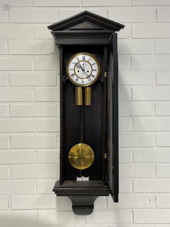

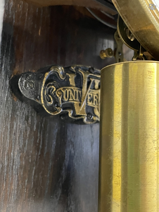

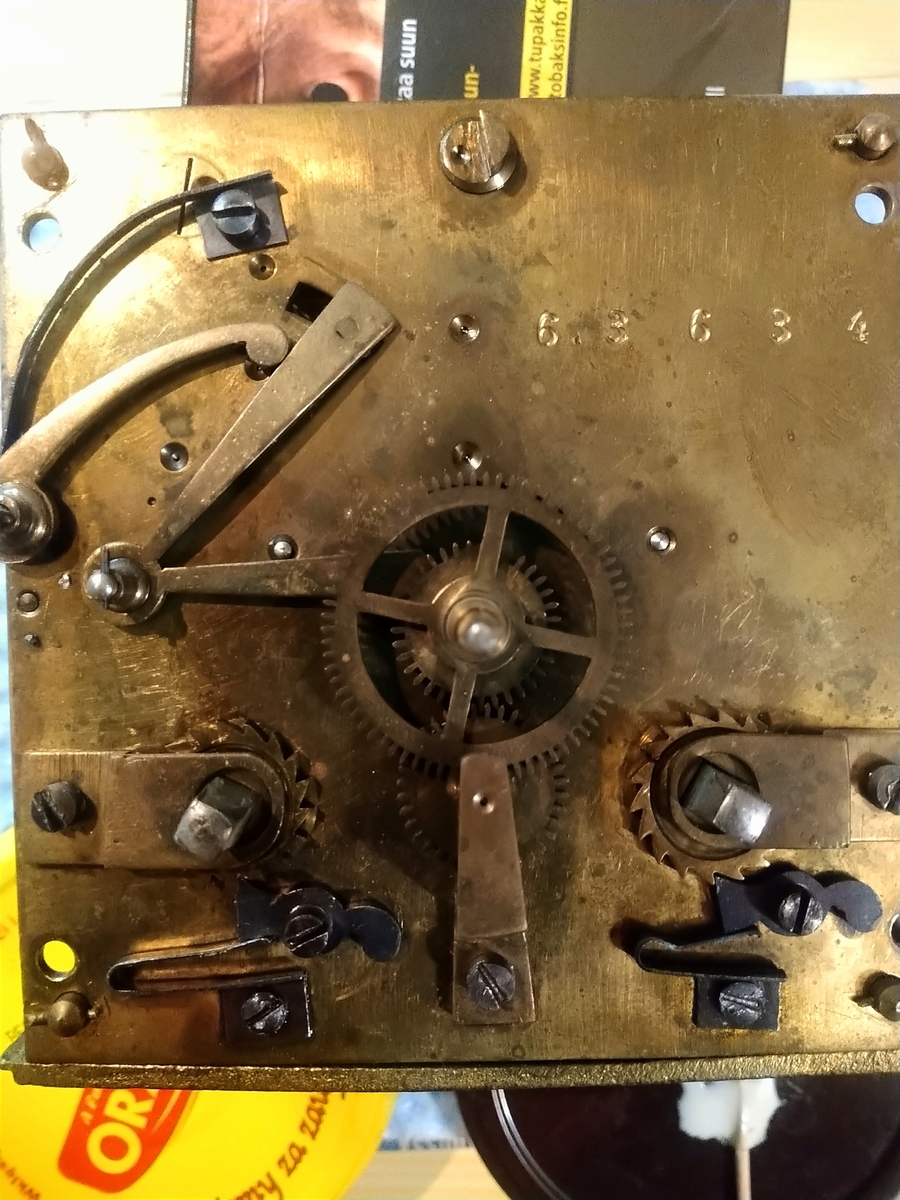

PM1122 聽聽 1804 #10795 Napisano 24 Lutego 2023 (edytowane) Taki GB ....... skrzynia taka , 偶e my艣la艂em , i偶聽b臋dzie starszy 聽... no , ale gong聽 - VFU . Ciekawe , czy on mo偶e by膰 z pocz膮tku VFU ? W opisie podano , 偶e skrzynia br膮zowa , ale ja tu widz臋 , 偶e to kolor , w艂a艣ciwie czarny.聽 Edytowane 24 Lutego 2023 przez PM1122 3 Udost臋pnij t臋 odpowied藕 Odno艣nik do odpowiedzi Udost臋pnij na innych stronach

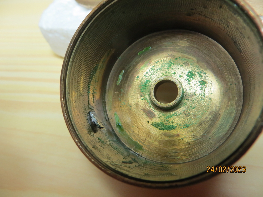

PM1122 聽聽 1804 #10796 Napisano 24 Lutego 2023 (edytowane) Dzi艣 zabra艂em si臋 za spr臋偶yny b臋bn贸w, o kt贸rych pisa艂em w 艣rod臋. Nie wiem, co to za zielona ma藕, a w艂a艣ciwie, to 偶adna ma藕. To jakby zaschni臋ty lakier, czy co艣 takiego. Na p艂ycie werku, jakim艣 cudem by艂a te偶 taka do艣膰 du偶a zaschni臋ta kropelka, tak 偶e Akra nawet jej nie ruszy艂a. Naci艣ni臋ta patyczkiem, odprys艂a. W b臋bnie, to spr臋偶yna w艂a艣ciwie sucha, ale lepka. Tak wi臋c te zwoje, wzajemnie si臋 trzyma艂y i ci臋偶ko si臋 j膮 wyci膮ga艂o. Dopiero ostatnie zwoje, by艂y lekko t艂ustawe i mia艂y jaki艣 po艣lizg.聽 Tak my艣l臋, czy偶by to by艂 jaki艣 lakier, a p贸藕niej kapni臋to troch臋 oleju ? My艣l臋, 偶e gdy olej odparowa艂, no i cz臋艣ciowo wszed艂 w reakcj臋 z tym lakierem, to pozosta艂 on niedoschni臋ty i klej膮cy.聽 Cienka warstwa, ale wystarczy艂a do sklejania i t臋pej pracy spr臋偶yny.聽 Edytowane 24 Lutego 2023 przez PM1122 1 Udost臋pnij t臋 odpowied藕 Odno艣nik do odpowiedzi Udost臋pnij na innych stronach
mkl1 聽聽 6772 #10797 Napisano 24 Lutego 2023 To zielone to mo偶e by膰 efek "zjadania " przez korozj臋 mosi膮dzu. Niekt贸re smary - zw艂aszcza te stare, mia艂y sporo siarki( siarczki) kt贸re pod wp艂ywem wilgoci i wysychaniu oleju bazowego zamienia艂y si臋 w zjadliwe kwasy... Widzia艂em blach臋 posmarowan膮 starym 艁T42- po roku , po zdj臋ciu warstwy smaru聽 blacha by艂a ruda... 聽 3 Pozdrawiam Mirek Udost臋pnij t臋 odpowied藕 Odno艣nik do odpowiedzi Udost臋pnij na innych stronach

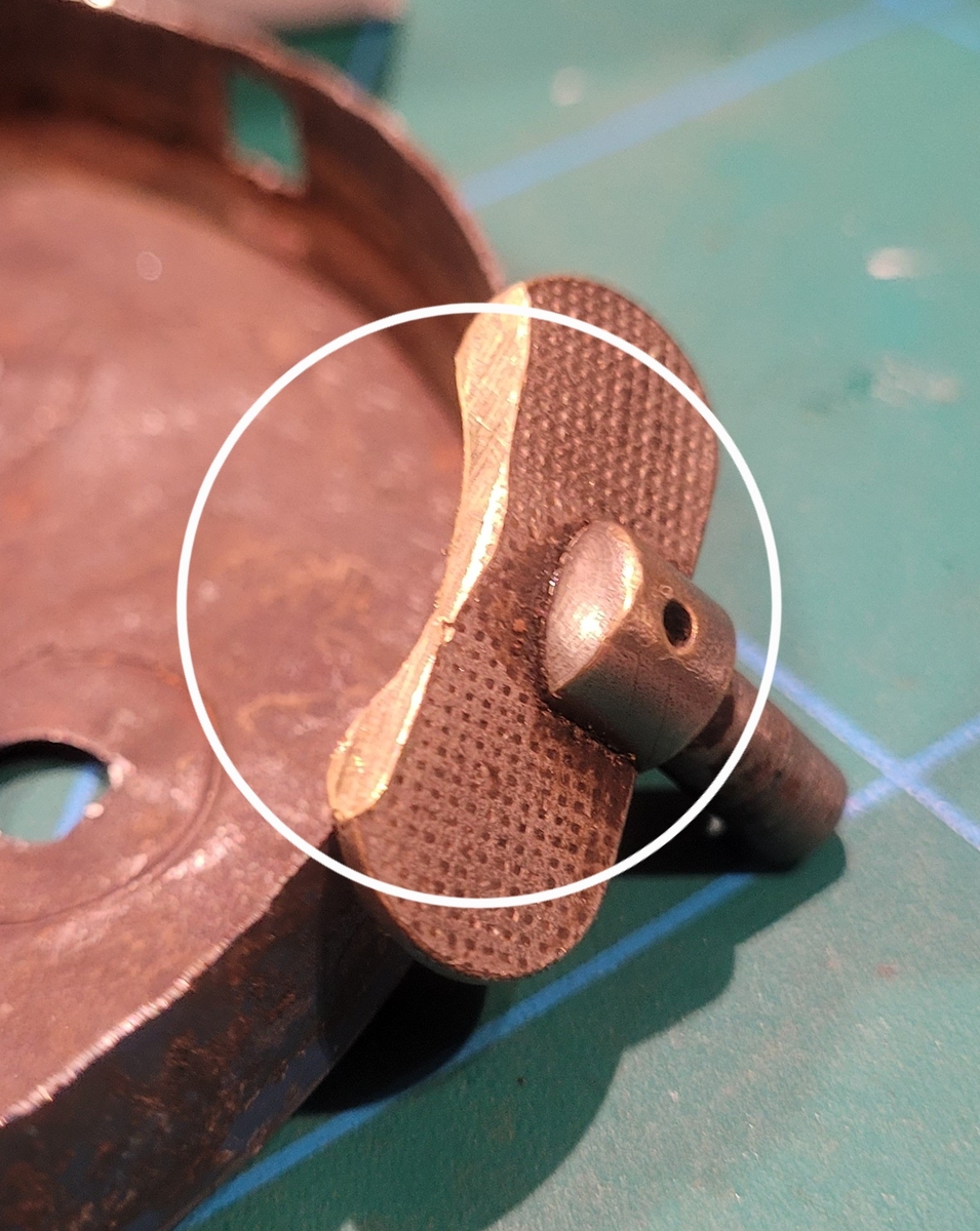

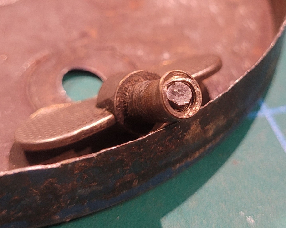

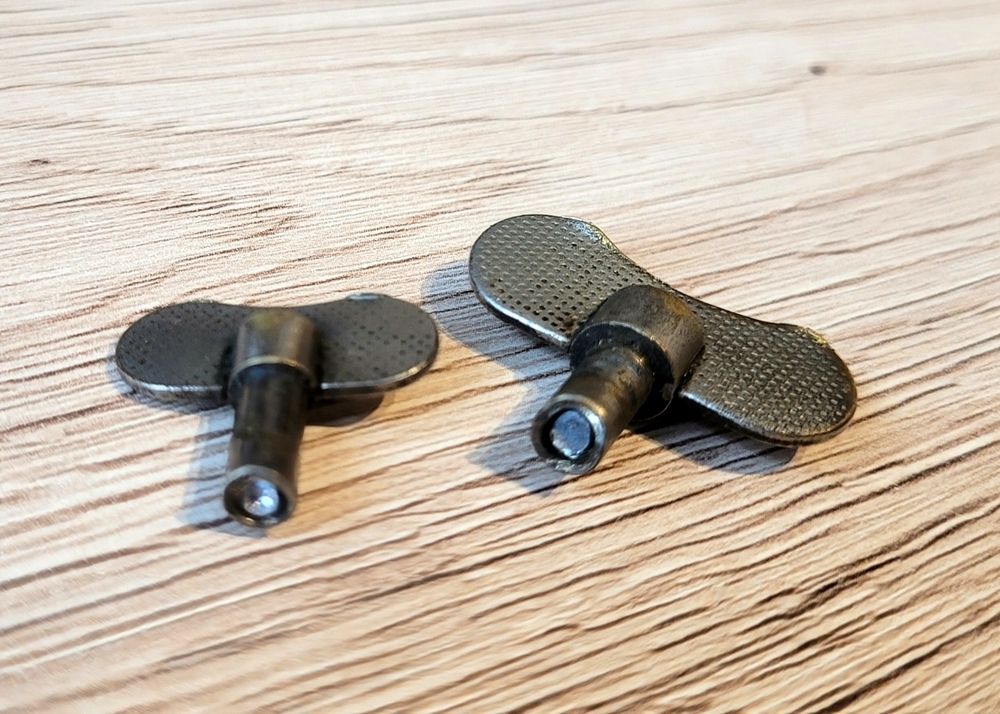

Yodek 聽聽 2549 #10798 Napisano 26 Lutego 2023 Poltik聽B80... Kiedy艣 tam, hen...kurierzy zaniedbali przesy艂k臋 w kt贸rej Poltikjecha艂 do nowego w艂a艣ciciela (pozdrawiam!!聽馃槈馃槆馃), a kt贸ra ponios艂a dotkliwe obra偶enia. Biedny Poltik wyszed艂 mocno poturbowany. Jego obra偶enia wygl膮da艂y jakby kurier w przerwie zjezd偶a艂 na聽paczce z Poltikiem z Wie偶ycy聽馃樀. Zosta艂 solidnie pogi臋ty, na motylkach od nakr臋cania wida膰 jakie sily dzia艂a艂y - motylki si臋 star艂y, w obu osiach nakr臋cania聽u艂ama艂y sie gwinty wraz z tymi motylkami.聽 Poltik ditar艂 do mnie przeznaczeniem niby na cz臋艣ci, ale nie by艂abym sob膮聽gdybym nie聽spr贸bowa艂a go z艂o偶y膰, albowiem opr贸cz braku szkie艂ka, startych i zaczopowanych motylk贸w, brakowa艂o mu jeszcze dw贸ch nowych k贸艂 spr臋偶yn nap臋dowych, kt贸re聽 o dziwo znalaz艂am w zardzewia艂ym szkiekecie podobnego, cho膰 nie identycznego Poltika, kt贸rego wynalaz艂聽mi kiedy艣 znajomy z grupy FB馃馃槤. Jakie艣 szk艂o znalaz艂am u siebie ale wygl膮da jakby je babcia z po艂ow膮 sztucznej szcz臋ki z NFZtu, powygryza艂a z szybki kredensu kuchennego聽馃馃き馃き.. 聽 Wygina艂am, odgina艂am, klepa艂am聽m艂otkiem, podwa偶a艂am szczypcami i Pan Nasz jeszcze wie co ja tam kombinowa艂am. Puszk臋 lekko pomalowa艂am ale tak, ze farba wygl膮da na troch臋 zu偶yt膮, nie uchodzi 偶eby taki z艂omek b艂yszcza艂. No i co.. No i pude艂eczko na cz臋艣ci zamienne nadal 艣wieci pustkami, Poltik z plastikowym, pawianim dekielkiem b臋dzie nadal z nim siedzia艂 馃. To m贸j czwarty Poltik B80, drugi w chabrowym kolorze, drugi pozyskany jako rezerwuar cz臋艣ci do pawianiego Poltika - 呕YJE! Haha!聽馃槀馃槀. On nie jest zrobiony jedzcze jak nale偶y. Na razie nie mam wi臋cej si艂y do niego. Chodzi troch臋 rachitycznie. W艂os ma lutowany (馃槸), spr臋偶yna nap臋dowa innego typu, i 艂o偶ysko osi sekundowej mocno wytarte - trzeba tulejowa膰, bo o艣 si臋 odchyla. Na razie nie potrafi臋..Mo偶e kiedy艣.. I to taka historyjka zdech艂ego Poltika B80..馃榿馃ぉ馃槆馃槞 20230226_142047.mp4 4 Udost臋pnij t臋 odpowied藕 Odno艣nik do odpowiedzi Udost臋pnij na innych stronach

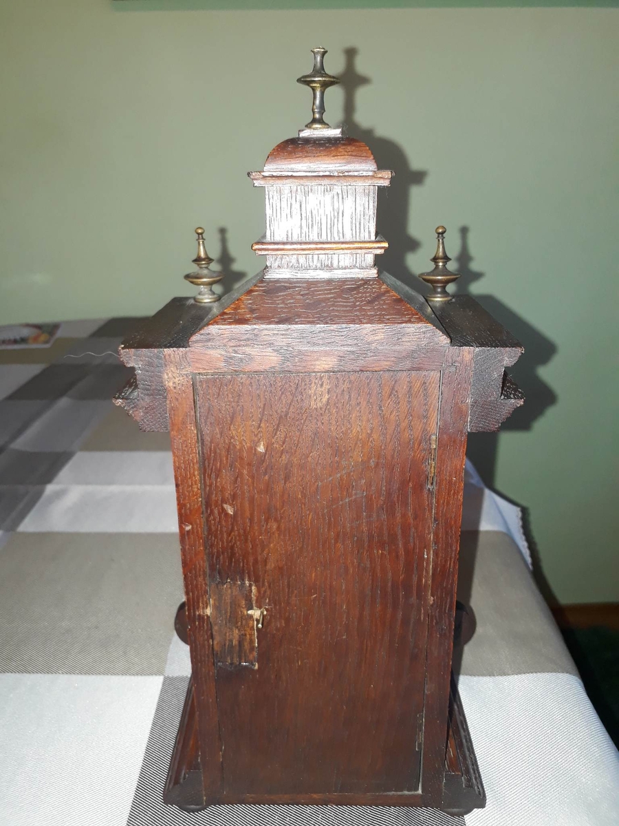

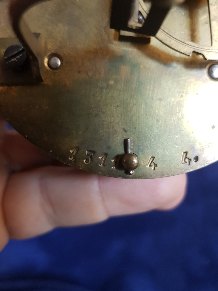

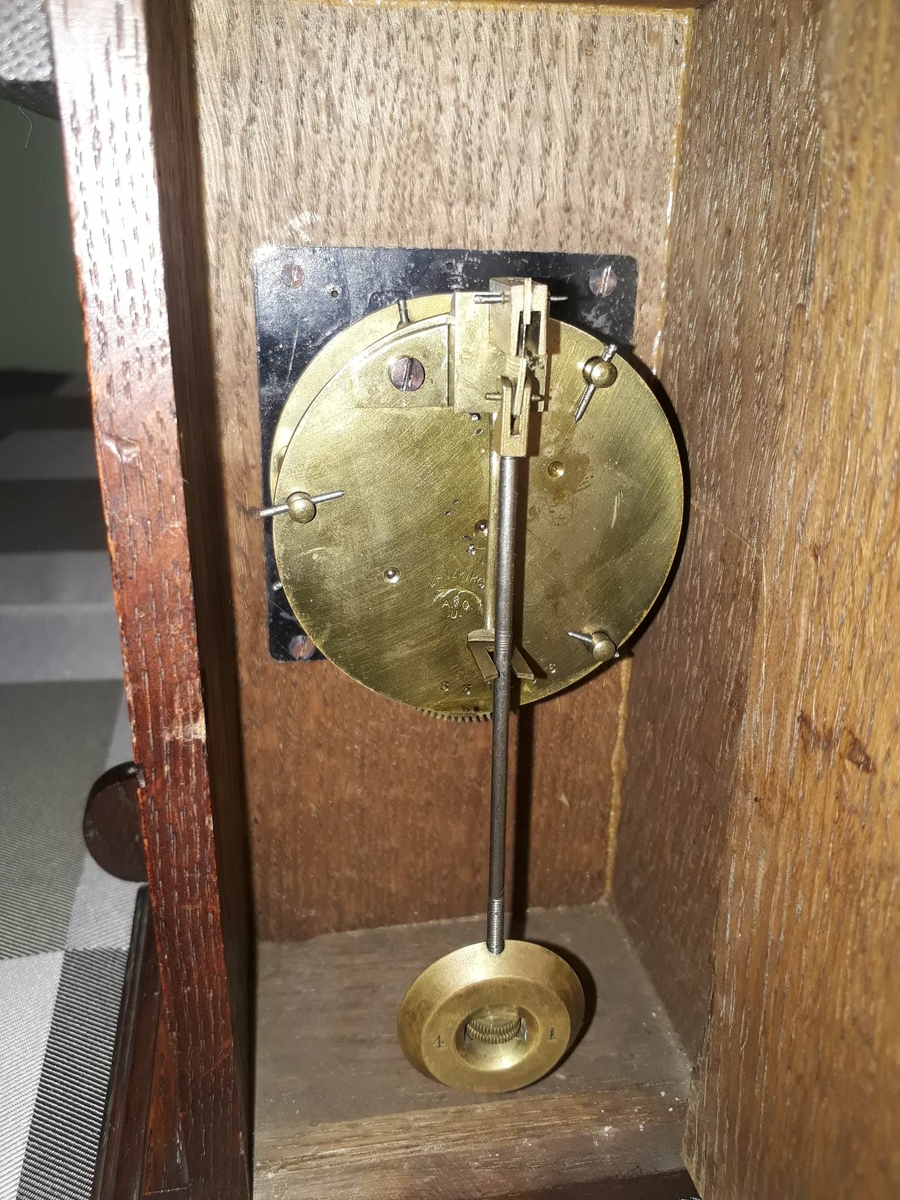

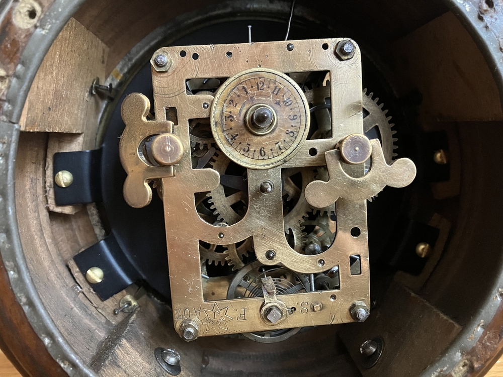

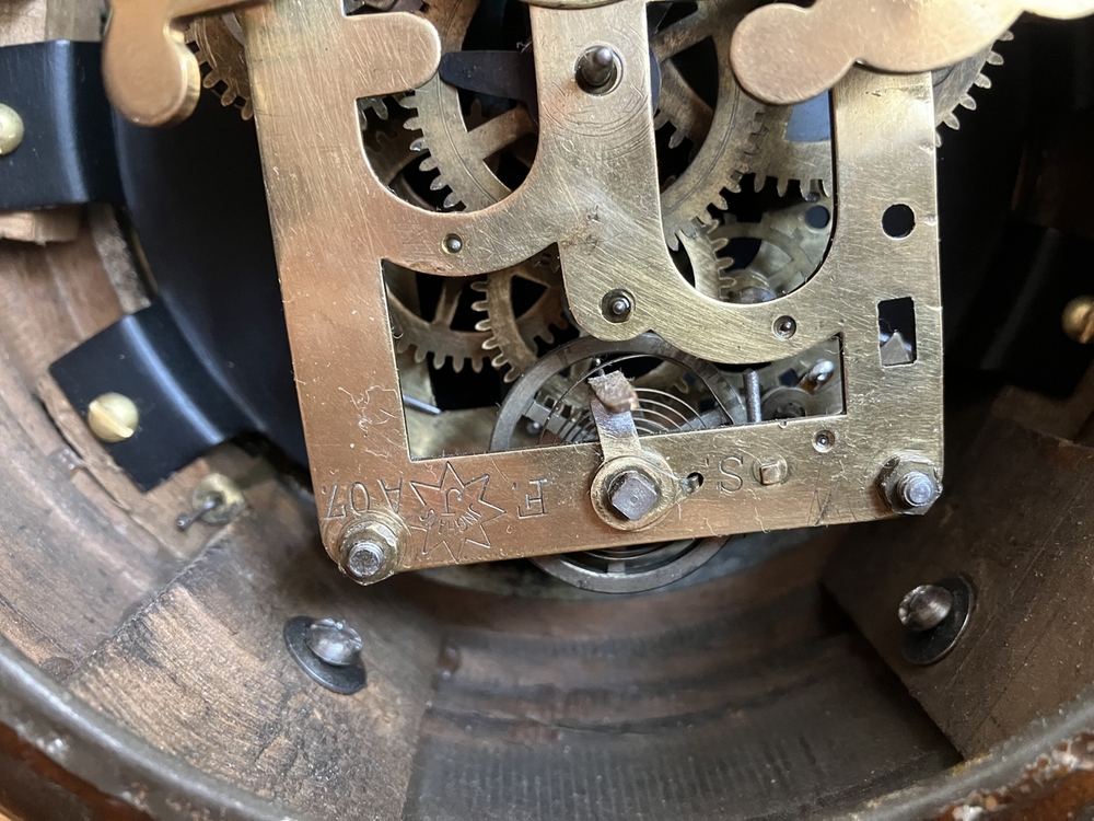

piter123321 聽聽 2 #10799 Napisano 27 Lutego 2023 Witam serdecznie, Mam do Was pytanie - mam okazj臋 kupi膰 tekiego Lenzkircha. Prosz臋 o informacj臋 czy on jest oryginalny? Chodzi mi o skrzynk臋 i wahadlo. Napenwo mam w膮tpliwo艣ci do wahad艂a.聽 0 Udost臋pnij t臋 odpowied藕 Odno艣nik do odpowiedzi Udost臋pnij na innych stronach
Anansi 聽聽 3832 #10800 Napisano 27 Lutego 2023 Wahad艂o jest typowe dla francuskich wyrob贸w, ze zgrubna regulacj膮 d艂ugo艣ci. Mo偶esz zrobi膰 dobre zdj臋cie mechanizmu z widoczn膮 sygnatur膮? Z "francuskimi" werkami Lenzkircha jest pewien problem co do oceny, spotyka si臋 je do艣膰 rzadko. 0 Tolerancja musi by膰 nietolerancyjna wobec nietolerancji. N臎mec z Kr谩lovce Udost臋pnij t臋 odpowied藕 Odno艣nik do odpowiedzi Udost臋pnij na innych stronach
