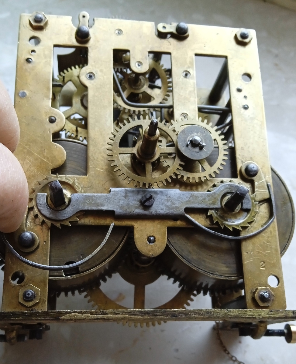

graver 聽聽 425 #10910 Napisano 10 Lipca 2023 A jak ju偶 odpu艣cisz spr臋偶yn臋 nap臋du, porobisz fotki PAMI臉TAJ BY TAK呕E WYJ膭膯 Z B臉BNA SPR臉呕YN臉 bo je艣li nawet mo偶na by艂o nakr臋ci膰 zegar to spr臋偶yna z racji wieloletniego nakr臋cania mo偶e wygl膮da膰 tak, fotka ni偶ej i c贸偶 偶e napracujesz si臋 i za艂贸偶my 偶e b臋dzie wyczyszczone nasmarowane ew naprawione i b臋dzie b艂ysk jak pi臋knego kt贸rego艣 dnia pierdyknie tak 偶e si臋 wystraszysz i spr臋偶yna rozerwie trybiki jak granat. Tak偶e pami臋taj! 2 Udost臋pnij t臋 odpowied藕 Odno艣nik do odpowiedzi Udost臋pnij na innych stronach
cjareck 聽聽 1506 #10911 Napisano 10 Lipca 2023 (edytowane) Tak o energii w spr臋偶ynie s艂ysza艂em. Zreszt膮 w ksi膮偶ce jest o tym informacja. Niestety nie potrafi臋 poluzowa膰 spr臋偶yny. S膮 przy nich jakie艣 d藕wignie, ale jedna ani drgnie (spr臋偶yna zreszt膮 sprawia wra偶enie lu藕nej - wg by艂ego w艂a艣ciciela by艂a zerwana), a d藕wigienka przy drugim b臋bnie ma taki w膮s, kt贸ry si臋 rusza, ale nic to nie daje, 偶adnego kliku, ani energii nie wyzwala. Na zdj臋ciach druga d藕wignia w dw贸ch uj臋ciach Edytowane 10 Lipca 2023 przez cjareck 0 Udost臋pnij t臋 odpowied藕 Odno艣nik do odpowiedzi Udost臋pnij na innych stronach
graver 聽聽 425 #10912 Napisano 10 Lipca 2023 Je偶eli poruszasz b臋ben a on lu藕no lata tak jeden jak i drugi to mo偶na rozebra膰 mechanizm, lecz je艣li jeden jest napi臋ty to jedn膮 r臋k膮 wk艂adasz klucz do nakr臋cania w kwadrat napinasz kluczem tak jakby艣 chcia艂 nakr臋ca膰 ale tylko trzeba lekko napi膮膰 i trzyma膰 napi臋ty a drug膮 r臋k膮 trzyma膰 mechanizm i w ekwilibrystyczny spos贸b t膮 sam膮 d艂oni膮 za pomoc膮 szpikulca lub ma艂ego wkr臋taka odci膮gn膮膰 zapadk臋聽i聽o 2-4 z臋by odpu艣ci膰, nast臋pnie niech zapadka wr贸ci na swoje miejsce odpocz膮膰 chwilk臋 聽i tak do rozlu藕nienia ca艂kowitego spr臋偶yny ale uwa偶aj trzeba pewnie trzyma膰 zar贸wno klucz wsadzony w kwadrat jak i mechanizm bo wyrwie z r臋ki, nie jest to trudne aaale nale偶y mie膰 wpraw臋 0 Udost臋pnij t臋 odpowied藕 Odno艣nik do odpowiedzi Udost臋pnij na innych stronach

graver 聽聽 425 #10914 Napisano 10 Lipca 2023 10 minut temu, cjareck napisa艂(-a): no w艂a艣nie ta zapadka nie chce ani drgn膮膰. Zala艂em ca艂y mechanizm WD40, ale niezbyt wiele to da艂o niestety. (edycja) Prze艣pi臋 si臋 z tym, i jak nic nie dam rady zrobi膰 rano, to odpuszcz臋. Szkoda zegara... Widzisz na moim zdj臋ciu zapadki, one same nie odpuszcz膮 bo maj膮 spr臋偶ynki by dociska艂y zapadki do tryb贸w. 0 Udost臋pnij t臋 odpowied藕 Odno艣nik do odpowiedzi Udost臋pnij na innych stronach
cjareck 聽聽 1506 #10915 Napisano 10 Lipca 2023 Tak, tam jest taka spr臋偶ynka! Znacznie mniejsza, ale jest. Trzeba odci膮gn膮膰 spr臋偶ynk臋 i wtedy zapadk臋? 0 Udost臋pnij t臋 odpowied藕 Odno艣nik do odpowiedzi Udost臋pnij na innych stronach
LESKOS 聽聽 3484 #10916 Napisano 10 Lipca 2023 Zapadka si臋 uwolni po dw贸ch rzeczach.聽 1. lekko kluczem przesun膮膰 w kierunku nakr臋cania聽 2. odsun膮膰 zapadk臋 razem ze spr臋偶ynk膮.聽 Klucz trzymamy ca艂y czas w napi臋ciu, a po zwolnieniu 膰wier膰 obrotu klucza i zwalniasz zapadk臋. i tak kilkana艣cie do 50 -40 razy. mozolne ale skuteczne . Pami臋taj aby mechanizm by艂 unieruchomiony !!! OSTRO呕NIE BO PALCE W ZAGRO呕ENIU!!!! 3 Czasem lepiej powiedzie膰 co艣, nie m贸wi膮c NIC!聽聽馃 Udost臋pnij t臋 odpowied藕 Odno艣nik do odpowiedzi Udost臋pnij na innych stronach
cjareck 聽聽 1506 #10917 Napisano 10 Lipca 2023 Posz艂o. Najdalej wystrzeli艂 klucz. Mechanizm tylko troch臋 odskoczy艂. Trzyma艂em - wydawa艂oby si臋 mocno, zrobi艂em co艣, co z kilkana艣cie razy nie zadzia艂a艂o, a偶 w ko艅cu odskoczy艂o i obydwa b臋bny s膮 lu藕ne. Mechanizm ca艂y.聽 Jutro rozbieram dalej. 0 Udost臋pnij t臋 odpowied藕 Odno艣nik do odpowiedzi Udost臋pnij na innych stronach

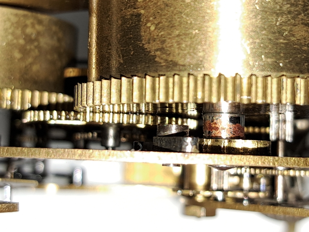

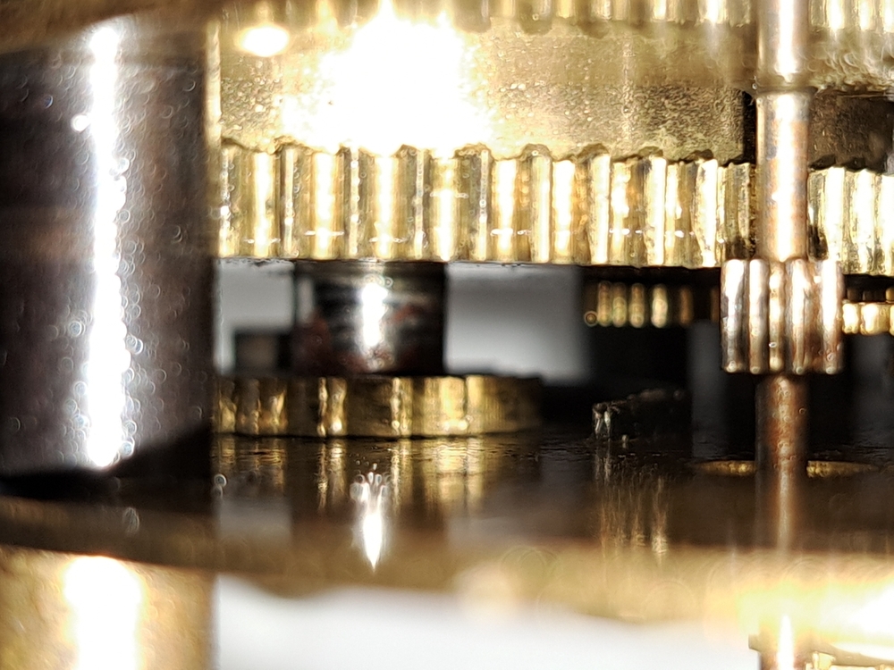

cjareck 聽聽 1506 #10923 Napisano 11 Lipca 2023 Tak, problem by艂 dlatego, 偶e nie wyczu艂em momentu, kiedy ruszy艂em zapadk臋. S膮 schowane pomi臋dzy p艂ytami i jeszcze pod b臋bnami. Nie by艂o wida膰. 聽 Teraz ju偶 wiem, jak si臋 je uruchamia.聽 Do rozebrania mechanizmu do ko艅ca musz臋 rozwi膮za膰 dwa problemy. 1. Jak wyj膮膰 zawleczk臋 - pr贸buj臋 rozszerzy膰 penset膮, pr贸buj臋 pchn膮膰 do ty艂u i nic (fot 2) 2. Jedno ko艂o ma takie co艣 po drugiej stronie i nie wiem, jak to zdemontowa膰 (fot 3) 0 Udost臋pnij t臋 odpowied藕 Odno艣nik do odpowiedzi Udost臋pnij na innych stronach

graver 聽聽 425 #10925 Napisano 11 Lipca 2023 12 minut temu, cjareck napisa艂(-a): Tak, problem by艂 dlatego, 偶e nie wyczu艂em momentu, kiedy ruszy艂em zapadk臋. S膮 schowane pomi臋dzy p艂ytami i jeszcze pod b臋bnami. Nie by艂o wida膰. 聽 Teraz ju偶 wiem, jak si臋 je uruchamia.聽 Do rozebrania mechanizmu do ko艅ca musz臋 rozwi膮za膰 dwa problemy. 1. Jak wyj膮膰 zawleczk臋 - pr贸buj臋 rozszerzy膰 penset膮, pr贸buj臋 pchn膮膰 do ty艂u i nic (fot 2) 2. Jedno ko艂o ma takie co艣 po drugiej stronie i nie wiem, jak to zdemontowa膰 (fot 3) Masz wi臋ksz膮 p臋set臋? Ewentualnie mniejsze kombinerki? Bo musisz jeden koniec kombinerek zahaczy膰 o wystaj膮c膮 lekko o艣 a drugi o t膮 podk艂adk臋 z wyci臋ciem i nacisn膮膰 a ona wyskoczy ale z wyczuciem, ewentualnie we藕 wi臋kszy 艣rubokr臋t i wyci艣nij w stron臋 gdzie nie ma wyci臋cia powinno p贸j艣膰, to tak mocno nie siedzi jak my艣lisz trzeba u偶y膰 odrobin臋 si艂y ale uwa偶aj by nie uszkodzi膰 trybika co jest ni偶ej. 2 Udost臋pnij t臋 odpowied藕 Odno艣nik do odpowiedzi Udost臋pnij na innych stronach
