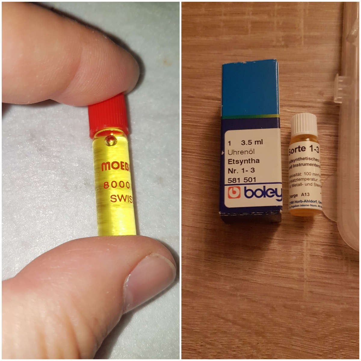

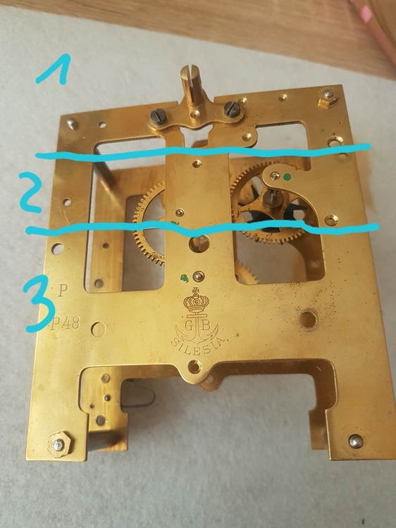

zadra 聽聽 1870 #11179 Napisano 14 Pa藕dziernika 2023 (edytowane) Zagadnienie mam do "zapytania". O olejeniu/smarowaniu napisano ju偶 wiele a ja jak ten ciemny ch艂op na roli nie 艂api臋 podstaw. W zwi膮zku z tym, 偶e Gustaw nied艂ugo wraca na Ziemie Odzyskane, to wypada艂o by go dobrze presmarowa膰, 偶eby zbyt szybko do mnie nie wr贸ci艂.. 聽 Do dyspozycji z "profesjonalnych" mam Etsyntha 1-3 oraz Moebius'a 8000. 艁o偶yska b臋bn贸w spr臋偶yn oraz ci臋gna i elementy wykonawcze mechanizmu bicia przesmaruj臋 sobie stabilnym, sprawdzonym olejem, natomiast chcialem zapyta膰, czy Etsynt臋 i/lub moebiusa m贸g艂bym z powodzeniem zastosowa膰 do obszar贸w zaznaczonych jako 1 oraz 2 iby艣cie? Je艣li tak, to czy wskazaliby艣cie dok艂a dniej kt贸re w臋偶d艂a sugerujecie moebiusem a kt贸re etsynt膮? 聽 聽 聽 dodaj臋 identyczne "puste" zdj臋cie gdyby kto艣 chcia艂 dorysowa膰 sugestie. 聽 Edytowane 14 Pa藕dziernika 2023 przez zadra 0 Udost臋pnij t臋 odpowied藕 Odno艣nik do odpowiedzi Udost臋pnij na innych stronach

LESKOS 聽聽 3484 #11181 Napisano 15 Pa藕dziernika 2023 10 godzin temu, zadra napisa艂(-a): Zagadnienie mam do "zapytania". O olejeniu/smarowaniu napisano ju偶 wiele a ja jak ten ciemny ch艂op na roli nie 艂api臋 podstaw. W zwi膮zku z tym, 偶e Gustaw nied艂ugo wraca na Ziemie Odzyskane, to wypada艂o by go dobrze presmarowa膰, 偶eby zbyt szybko do mnie nie wr贸ci艂.. 聽 Do dyspozycji z "profesjonalnych" mam Etsyntha 1-3 oraz Moebius'a 8000. 艁o偶yska b臋bn贸w spr臋偶yn oraz ci臋gna i elementy wykonawcze mechanizmu bicia przesmaruj臋 sobie stabilnym, sprawdzonym olejem, natomiast chcialem zapyta膰, czy Etsynt臋 i/lub moebiusa m贸g艂bym z powodzeniem zastosowa膰 do obszar贸w zaznaczonych jako 1 oraz 2 iby艣cie? Je艣li tak, to czy wskazaliby艣cie dok艂a dniej kt贸re w臋偶d艂a sugerujecie moebiusem a kt贸re etsynt膮? 聽 聽 聽 dodaj臋 identyczne "puste" zdj臋cie gdyby kto艣 chcia艂 dorysowa膰 sugestie. 聽 聽 To raczej sysntetyki do ZEGARK脫W. Je艣li nie masz innego to osobi艣cie zastosowa艂 bym tylko do 1... a reszta ...??? 0 Czasem lepiej powiedzie膰 co艣, nie m贸wi膮c NIC!聽聽馃 Udost臋pnij t臋 odpowied藕 Odno艣nik do odpowiedzi Udost臋pnij na innych stronach
zadra 聽聽 1870 #11182 Napisano 15 Pa藕dziernika 2023 2 godziny temu, LESKOS napisa艂(-a): a reszta moebius 8030 do sekcji 2 ?聽 nie mam, dokupi臋 je艣li potwierdzicie.聽 聽 mo偶e co艣 innego od 8030 ?聽 0 Udost臋pnij t臋 odpowied藕 Odno艣nik do odpowiedzi Udost臋pnij na innych stronach
LESKOS 聽聽 3484 #11183 Napisano 15 Pa藕dziernika 2023 Nie ma nic lepszego 馃槈聽馃憤 Zdecydowanie polecam ! 0 Czasem lepiej powiedzie膰 co艣, nie m贸wi膮c NIC!聽聽馃 Udost臋pnij t臋 odpowied藕 Odno艣nik do odpowiedzi Udost臋pnij na innych stronach
mkl1 聽聽 6717 #11184 Napisano 15 Pa藕dziernika 2023 moebius-specsbook.pdf 0 Pozdrawiam Mirek Udost臋pnij t臋 odpowied藕 Odno艣nik do odpowiedzi Udost臋pnij na innych stronach
zadra 聽聽 1870 #11185 Napisano 15 Pa藕dziernika 2023 (edytowane) Mirku,聽 zbyt trudne tabele dla mnie a przy odczytywaniu聽na telefonie trudno艣膰 wzrasta x10..聽 聽 2 godziny temu, LESKOS napisa艂(-a): nie ma nic lepszego Leszku, czyli sekcja "1" - 8000 a sekcja "2"- 8030 ? a mo偶e lepiej i bardziej uniwersalny b臋dzie moebius 8040 (do sekcji 2 oraz 3 ) ?聽 Edytowane 15 Pa藕dziernika 2023 przez zadra 0 Udost臋pnij t臋 odpowied藕 Odno艣nik do odpowiedzi Udost臋pnij na innych stronach
mkl1 聽聽 6717 #11186 Napisano 15 Pa藕dziernika 2023 6 minut temu, zadra napisa艂(-a): zbyt trudne tabele dla mnie a przy odczytywaniu聽na telefonie trudno艣膰 wzrasta x10..聽 Oliwy - oliwy.pdf 2 Pozdrawiam Mirek Udost臋pnij t臋 odpowied藕 Odno艣nik do odpowiedzi Udost臋pnij na innych stronach
PM1122 聽聽 1803 #11187 Napisano 15 Pa藕dziernika 2023 3 minuty temu, mkl1 napisa艂(-a): Oliwy - oliwy.pdf 18.45 kB 路 1 pobranie Ooo - to jest to.聽 0 Udost臋pnij t臋 odpowied藕 Odno艣nik do odpowiedzi Udost臋pnij na innych stronach
zadra 聽聽 1870 #11188 Napisano 15 Pa藕dziernika 2023 (edytowane) 8141 raczej trudno dost臋pny (szybka kontrola po stronach) . 聽 Mo偶e po prostu napiszcie, czym Wy smarujecie wskazane miejsca. Robicie tak du偶o zegar贸w, 偶e macie ju偶 wyrobimy pogl膮d i nawet si臋 nad tym nie zastanawiacie..聽 聽 Edytowane 15 Pa藕dziernika 2023 przez zadra 0 Udost臋pnij t臋 odpowied藕 Odno艣nik do odpowiedzi Udost臋pnij na innych stronach
LESKOS 聽聽 3484 #11189 Napisano 15 Pa藕dziernika 2023 Ja mam dwa 8040 - u偶ywam do wi臋kszych wagowych, miesi臋cznych,聽 do palet, MPZ i d藕wigni ("klawiatura" kwadransowych). 8030 - do mniejszych zegar贸w, kominkowych spr臋偶ynowych ale i do wagowych te偶 mo偶na, ale w praktyce r贸偶nice s膮 niewielkie i tragedii nie b臋dzie jak kupisz tylko jeden np 8030. 馃槈聽generalnie s膮 chyba najlepsze, cho膰 nie tanie.聽 Ps bardzo dobre ceny s膮 tu : https://www.cousinsuk.com/search?searchTerm=Moebius 聽 3 Czasem lepiej powiedzie膰 co艣, nie m贸wi膮c NIC!聽聽馃 Udost臋pnij t臋 odpowied藕 Odno艣nik do odpowiedzi Udost臋pnij na innych stronach
PM1122 聽聽 1803 #11190 Napisano 15 Pa藕dziernika 2023 35 minut temu, LESKOS napisa艂(-a): Ja mam dwa 8040 - u偶ywam do wi臋kszych wagowych, miesi臋cznych,聽 do palet, MPZ i d藕wigni ("klawiatura" kwadransowych). 8030 - do mniejszych zegar贸w, kominkowych spr臋偶ynowych ale i do wagowych te偶 mo偶na, ale w praktyce r贸偶nice s膮 niewielkie i tragedii nie b臋dzie jak kupisz tylko jeden np 8030. 馃槈聽generalnie s膮 chyba najlepsze, cho膰 nie tanie.聽 Ps bardzo dobre ceny s膮 tu : https://www.cousinsuk.com/search?searchTerm=Moebius 聽 Ile taki olej trzyma si臋 w 艂o偶ysku ?聽 - noo , na ile lat starczy ? 0 Udost臋pnij t臋 odpowied藕 Odno艣nik do odpowiedzi Udost臋pnij na innych stronach
mkl1 聽聽 6717 #11191 Napisano 15 Pa藕dziernika 2023 Je偶eli olej nowy to na 4-5 lat...-----Oczywi艣cie je偶eli nie b臋dzie nadmiaru kurzu i brudu... 聽 0 Pozdrawiam Mirek Udost臋pnij t臋 odpowied藕 Odno艣nik do odpowiedzi Udost臋pnij na innych stronach
LESKOS 聽聽 3484 #11192 Napisano 15 Pa藕dziernika 2023 dok艂adnie zalecaj膮 co 5 lat oliwienie. Sam olej zachowuje swoje w艂asno艣ci w buteleczce聽podobno 20-25 lat. W 偶yciu zu偶y艂em w sumie 2 buteleczki (8030+8040) - to tak mniej wi臋cej 8 lat u偶ywania (+/- 250-270 zegar贸w - licz臋 oliwienia) 1 Czasem lepiej powiedzie膰 co艣, nie m贸wi膮c NIC!聽聽馃 Udost臋pnij t臋 odpowied藕 Odno艣nik do odpowiedzi Udost臋pnij na innych stronach
zadra 聽聽 1870 #11193 Napisano 15 Pa藕dziernika 2023 Godzin臋 temu, LESKOS napisa艂(-a): 8030 - do mniejszych zegar贸w, kominkowych spr臋偶ynowych Ale, 偶e "op臋dzlowa膰" wszystkie w臋偶yd艂a (oczywi艣cie pr贸cz wiatraczka i osi b臋bn贸w) tym 8030 lub 8040 ?聽 Jak rozumiem, mo偶na u偶y膰 jednego z nich 偶eby zrobi膰 prawie "ca艂y" zegar i nie musze martwi膰 si臋, 偶e mniejsze osie jednym, a wi臋ksze czym艣 innym?聽 聽 Do tej pory z typowo zegarmistrzowskich olej贸w nie korzysta艂em (a tylko z og贸lnie dost臋pnych technicznych)聽i stosowa艂em zasad臋, 偶e ni偶sza lepko艣膰 do szybkoobrotowych element贸w a im wolniej obraca si臋 dana o艣, tym lepko艣膰 odbiera艂em wy偶sz膮. 聽 Z tego co piszesz to generalnie jeden markowy olej by wystarczy艂.聽 聽 聽 22 minuty temu, mkl1 napisa艂(-a): nowy to na 4-5 lat. Na ka偶dej nowej buteleczce jest data wa偶no艣ci. Widzia艂em w sprzeda偶y z dat膮 VI 2025r. Oczywistym, 偶e nie traci od razu w艂asciwosci,聽 ale producent "co艣 tam" se wymysli艂, 偶eby nakr臋ci膰 koniunktur臋.. Godzin臋 temu, LESKOS napisa艂(-a): 聽 bardzo dobre ceny s膮 tu : https://www.cousinsuk.com/search?searchTerm=Moebius 聽 聽Tak, ale je艣li w funtach to na pewno dostawa z op贸藕niem tygodniowym, albo nawet miesi臋cznym.. Musz臋 kupi膰 w Polsce, bo potrzebuj臋 szybko.聽 聽 zatem sugerujesz, 偶e lepiej dla mnie 8030 czy 8040 ?聽 聽 generalnie 偶adnych du偶ych zegar贸w nie robi艂em- do tej pory kilka mechanizm贸w wielko艣ci metrona kominkowego, czy tak jak ten -Gustaw Becker i troszk臋 mniejszych.聽 0 Udost臋pnij t臋 odpowied藕 Odno艣nik do odpowiedzi Udost臋pnij na innych stronach
mkl1 聽聽 6717 #11194 Napisano 15 Pa藕dziernika 2023 Moim zdaniem, jezeli zakr臋cony i w ch艂odnym miejscu bez 艣wiat艂a to te lata na naklejce nie s膮 istotne... 聽Ja pisa艂em jakie艣 4-5 lat ju偶 na wolnym powierzu w mechani藕mie... 聽 3 Pozdrawiam Mirek Udost臋pnij t臋 odpowied藕 Odno艣nik do odpowiedzi Udost臋pnij na innych stronach
LESKOS 聽聽 3484 #11195 Napisano 15 Pa藕dziernika 2023 Godzin臋 temu, zadra napisa艂(-a): Ale, 偶e "op臋dzlowa膰" wszystkie w臋偶yd艂a (oczywi艣cie pr贸cz wiatraczka i osi b臋bn贸w) tym 8030 lub 8040 ?聽 Jak rozumiem, mo偶na u偶y膰 jednego z nich 偶eby zrobi膰 prawie "ca艂y" zegar i nie musze martwi膰 si臋, 偶e mniejsze osie jednym, a wi臋ksze czym艣 innym?聽 聽 Do tej pory z typowo zegarmistrzowskich olej贸w nie korzysta艂em (a tylko z og贸lnie dost臋pnych technicznych)聽i stosowa艂em zasad臋, 偶e ni偶sza lepko艣膰 do szybkoobrotowych element贸w a im wolniej obraca si臋 dana o艣, tym lepko艣膰 odbiera艂em wy偶sz膮. 聽 Z tego co piszesz to generalnie jeden markowy olej by wystarczy艂.聽 聽 聽 Na ka偶dej nowej buteleczce jest data wa偶no艣ci. Widzia艂em w sprzeda偶y z dat膮 VI 2025r. Oczywistym, 偶e nie traci od razu w艂asciwosci,聽 ale producent "co艣 tam" se wymysli艂, 偶eby nakr臋ci膰 koniunktur臋.. 聽Tak, ale je艣li w funtach to na pewno dostawa z op贸藕niem tygodniowym, albo nawet miesi臋cznym.. Musz臋 kupi膰 w Polsce, bo potrzebuj臋 szybko.聽 聽 zatem sugerujesz, 偶e lepiej dla mnie 8030 czy 8040 ?聽 聽 generalnie 偶adnych du偶ych zegar贸w nie robi艂em- do tej pory kilka mechanizm贸w wielko艣ci metrona kominkowego, czy tak jak ten -Gustaw Becker i troszk臋 mniejszych.聽 8030 i oblecisz w zasadzie ka偶dy zegar 馃槈 2 Czasem lepiej powiedzie膰 co艣, nie m贸wi膮c NIC!聽聽馃 Udost臋pnij t臋 odpowied藕 Odno艣nik do odpowiedzi Udost臋pnij na innych stronach
zadra 聽聽 1870 #11196 Napisano 15 Pa藕dziernika 2023 1 minut臋 temu, LESKOS napisa艂(-a): 8030 i oblecisz w zasadzie ka偶dy zegar super. dzi臋kuj臋 za naprowadzenie na dobr膮 drog臋 Leszku.聽 馃憤 0 Udost臋pnij t臋 odpowied藕 Odno艣nik do odpowiedzi Udost臋pnij na innych stronach

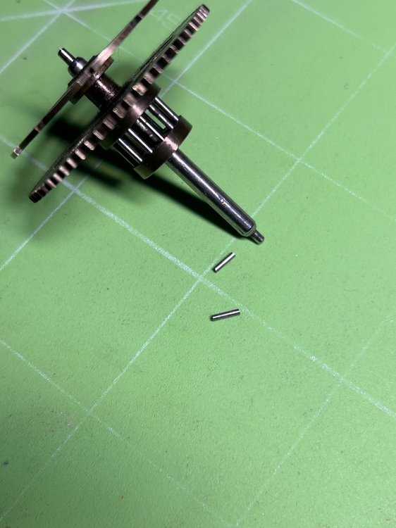

mkl1 聽聽 6717 #11199 Napisano 16 Pa藕dziernika 2023 (edytowane) W dniu 25.09.2023 o 20:23, cjareck napisa艂(-a): Je偶eli chodzi o wspomniany przeze mnie z臋bnik, to prosz臋 聽 Trzeba pomaga膰 z臋bnik uzupe艂niony 聽 Edytowane 16 Pa藕dziernika 2023 przez mkl1 9 Pozdrawiam Mirek Udost臋pnij t臋 odpowied藕 Odno艣nik do odpowiedzi Udost臋pnij na innych stronach
