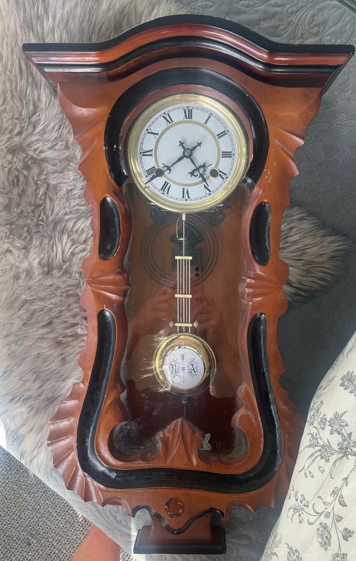

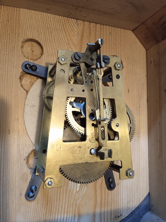

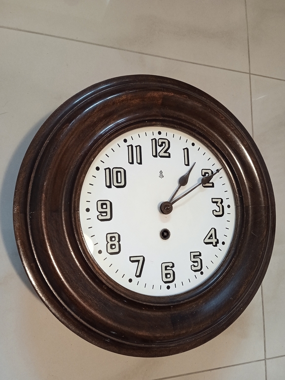

polimerek 聽聽 281 #11376 Napisano 11 Maja 2024 Taki chodzik GB, tylko czy tarcza od niego? 2 Udost臋pnij t臋 odpowied藕 Odno艣nik do odpowiedzi Udost臋pnij na innych stronach
zadra 聽聽 1927 #11377 Napisano 13 Maja 2024 W dniu 11.05.2024 o 12:46, polimerek napisa艂(-a): Taki chodzik GB Na p艂ycie te偶 masz oznaczenie producenta.聽 0 Udost臋pnij t臋 odpowied藕 Odno艣nik do odpowiedzi Udost臋pnij na innych stronach
polimerek 聽聽 281 #11378 Napisano 13 Maja 2024 W sumie zgadza si臋, tylko po co te ko艂a nawiercone聽z ty艂u w drewnie, chyba jaka艣 oszcz臋dno艣膰 materia艂u.聽馃檪 0 Udost臋pnij t臋 odpowied藕 Odno艣nik do odpowiedzi Udost臋pnij na innych stronach

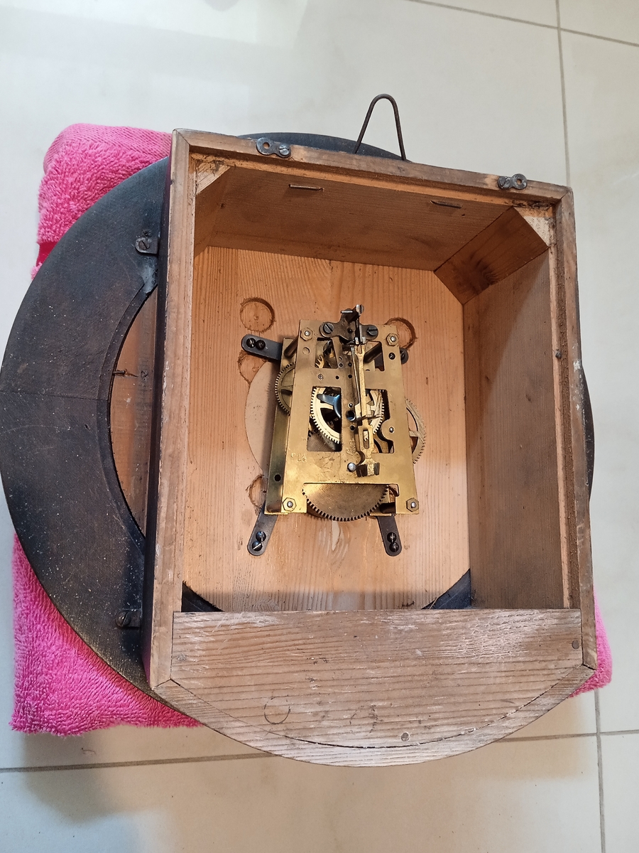

PM1122 聽聽 1813 #11379 Napisano 10 Czerwca 2024 Wsp贸艂czesny, czy stary ? 馃... A mo偶e stary, tylko mechanizm, zmieniono na nowszy model ? 馃聽 0 Udost臋pnij t臋 odpowied藕 Odno艣nik do odpowiedzi Udost臋pnij na innych stronach
Anansi 聽聽 3943 #11380 Napisano 10 Czerwca 2024 Ciongciuluciong &Co. 4 Tolerancja musi by膰 nietolerancyjna wobec nietolerancji. N臎mec z Kr谩lovce Udost臋pnij t臋 odpowied藕 Odno艣nik do odpowiedzi Udost臋pnij na innych stronach
PM1122 聽聽 1813 #11381 Napisano 10 Czerwca 2024 0 Udost臋pnij t臋 odpowied藕 Odno艣nik do odpowiedzi Udost臋pnij na innych stronach
yaro 65 聽聽 106 #11382 Napisano 10 Czerwca 2024 Wietnamskie 艂apki . 1 Udost臋pnij t臋 odpowied藕 Odno艣nik do odpowiedzi Udost臋pnij na innych stronach
PM1122 聽聽 1813 #11383 Napisano 22 Czerwca 2024 To jest ko艅 馃惔聽 0 Udost臋pnij t臋 odpowied藕 Odno艣nik do odpowiedzi Udost臋pnij na innych stronach
mkl1 聽聽 7133 #11384 Napisano 22 Czerwca 2024 艁adny.... tylko nie tu... 聽 0 Pozdrawiam Mirek Udost臋pnij t臋 odpowied藕 Odno艣nik do odpowiedzi Udost臋pnij na innych stronach

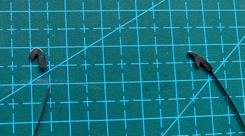

Lamela 聽聽 346 #11385 Napisano 9 Wrze艣nia 2024 Jak masz jeden zegar, to pewnie raz na 10 lat b臋dzie wymaga艂 serwisu. Jak masz 100 - to pewnie co miesi膮c kt贸ry艣 ci zdechnie. Statystyka jest brutalna... Tym razem pad艂o na chronometr GUB Glashutte, u mnie od 10 lat pracowicie wype艂niaj膮cy normy awarii. Taki do艣膰 pechowy聽鈽癸笍. Najpierw w 2015 wymienia艂em p臋kni臋te ci臋g艂o b臋bna wyr贸wnawczego, potem po ilku latach p臋k艂a spr臋偶yna, a teraz znowu, po ledwie 10 latach pracy p臋k艂o ci臋g艂o fusee.聽 聽 聽 Ciekawostka - nie podczas nakr臋cania (i tak jest zabezpieczone zastawk膮 malta艅sk膮), ale pod koniec drugiego dnia pracy, jak wskazywa艂a rezerwa chodu.聽 Ponownie szukam takiego ci臋g艂a - mo偶e kto艣 ma w starych zasobach ? Parametry wymiarowe, jakie kiedy艣 wynotowa艂em to ta艣ma stalowa Sandvik 0,26 x 0,76 x 730 mm. Poniewa偶 trzasn臋艂o na samym ko艅cu wi臋c bez szkody dla rezerwy chodu pewnie by mo偶na naprawia膰 (zaku膰 / zgrza膰 od nowa), ale sam raczej nie mam takich mo偶liwo艣ci technologicznych. Mo偶e kto艣 pom贸c ? 0 Udost臋pnij t臋 odpowied藕 Odno艣nik do odpowiedzi Udost臋pnij na innych stronach

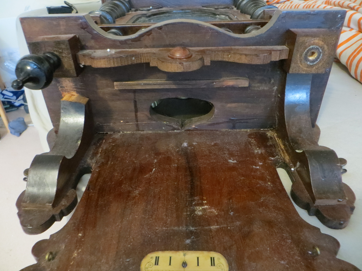

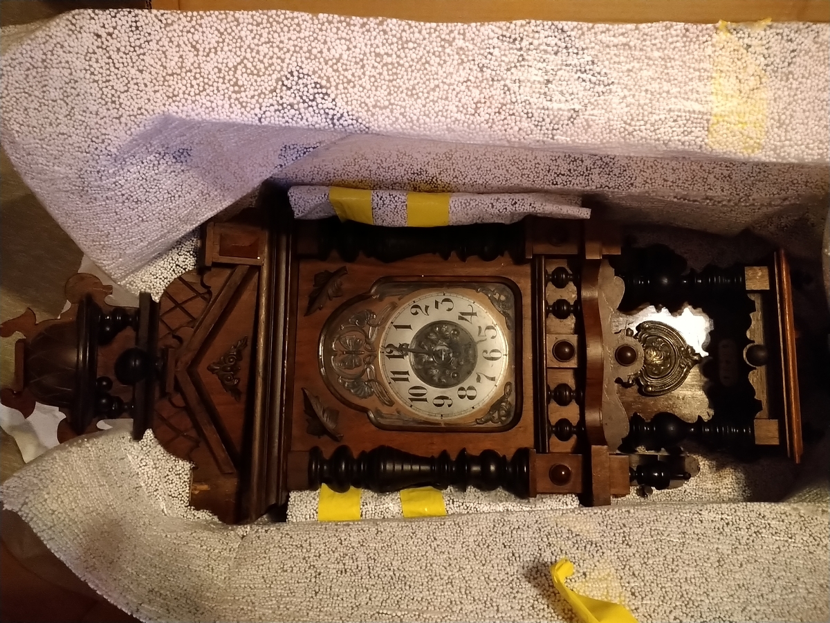

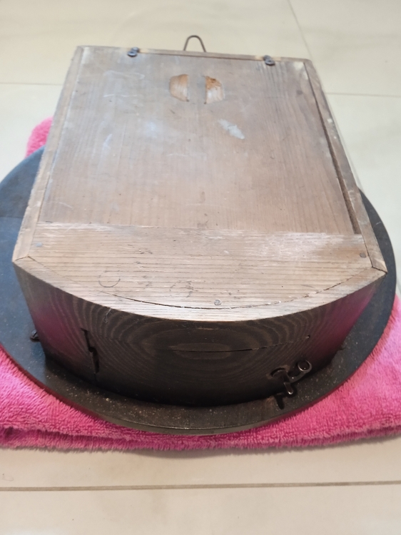

PM1122 聽聽 1813 #11386 Napisano 7 Lutego 2025 Kupi艂em Junghansa - 艣l膮zaka A06.聽 Troch臋 b臋dzie trzeba poskleja膰, bo聽 od艂amane elementy i decha p臋kni臋ta, ale szyby ca艂e.... Przesy艂ka by艂a. Nie wiem jednak , czy w drodze, czy ju偶 by艂y te uszkodzenia. Po weekendzie sprawdz臋 dok艂adnie.聽 Interesuj膮ce jest to, 偶e w takiej samej skrzyni, mam Beckera z 1902 roku. Oczywi艣cie, jest inna tarcza, wahad艂o i gong. Ale skrzynia identyczna.聽 Czy to mo偶liwe ?聽 0 Udost臋pnij t臋 odpowied藕 Odno艣nik do odpowiedzi Udost臋pnij na innych stronach
zadra 聽聽 1927 #11387 Napisano 7 Lutego 2025 Moim zdaniem jak najnardziej mo偶liwe, a podpieram si臋 zupe艂n膮 nieznajomo艣ci膮 zawi艂o艣ci l wsp贸艂pracy GB oraz Jh .. 聽 0 Udost臋pnij t臋 odpowied藕 Odno艣nik do odpowiedzi Udost臋pnij na innych stronach
Anansi 聽聽 3943 #11388 Napisano 8 Lutego 2025 Jak na rok 1906 - niemo偶liwe. 2 Tolerancja musi by膰 nietolerancyjna wobec nietolerancji. N臎mec z Kr谩lovce Udost臋pnij t臋 odpowied藕 Odno艣nik do odpowiedzi Udost臋pnij na innych stronach

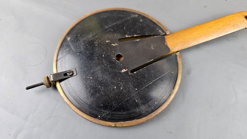

Polet 聽聽 69 #11389 Napisano 9 Lutego 2025 (edytowane) Mam pytanie dotycz膮ce regulacji chodu zegar贸w wahad艂owych聽Metron. Standardowo obni偶a si臋 lub podnosi po艂o偶enie soczewki/ ci臋偶arka na wahadle. W聽cz臋艣ci lub wszystkich Metronach soczewka jest聽osadzona na drewnianym ramieniu sp艂aszczonym czo艂owo czyli tak jak soczewka. Jednak osadzenie to jak widzia艂em na filmach dzia艂a na zasadzie mocnego zacisku spr臋偶ynowego w soczewce co聽uniemo偶liwia p艂ynn膮 regulacj臋 wahad艂a, przynajmniej bez potrzeby demonta偶u wahad艂a przy ka偶dej regulacji. Czy to tak wygl膮da w tych zegarach czy to tylko taki egzemplarz? Edytowane 9 Lutego 2025 przez Polet 0 Udost臋pnij t臋 odpowied藕 Odno艣nik do odpowiedzi Udost臋pnij na innych stronach
Anansi 聽聽 3943 #11390 Napisano 9 Lutego 2025 W kompletnych wahad艂ach Metrona powinien by膰 taki "z膮bek" umiejscawiaj膮cy si臋 w rowku nakr臋tki regulacyjnej. Przy kr臋ceniu jej w d贸艂 soczewka opada zatem nie tylko z powodu grawitacji, ale przede wszystkim jest 艣ci膮gana w d贸艂 przez to po艂膮czenie.聽 Je偶eli ww czego艣 brak, nie pozostaje nic innego jak zmniejszy膰 nacisk g贸rnego wci臋cia ty艂u soczewki na pr臋t wahad艂a. 聽 Zdj臋cie z intarnetu. 3 Tolerancja musi by膰 nietolerancyjna wobec nietolerancji. N臎mec z Kr谩lovce Udost臋pnij t臋 odpowied藕 Odno艣nik do odpowiedzi Udost臋pnij na innych stronach
Polet 聽聽 69 #11391 Napisano 9 Lutego 2025 W porz膮dku. Nie widzia艂em nigdzie tej blaszki z zawleczk膮聽艂膮cz膮cej serce i聽nakr臋tk臋聽regulacyjn膮.聽 Mimo wszystko autor filmu聽u偶ywa艂 przy wprowadzaniu drewnianego ramienia wahad艂a 艣rubokr臋ta do podwa偶enia tego docisku聽i tyle si艂y 偶e nie mia艂o to prawa dzia艂a膰 co wprowadzi艂o mnie w pow膮tpiewanie co do my艣li konstrukcyjnej. W ka偶dym razie聽je艣li nie grzeba艂 tam nikt m膮dry wszystko powinno dzia艂a膰 prosto z fabryki tak jak nale偶y. Dzi臋ki za odpowied藕. 1 Udost臋pnij t臋 odpowied藕 Odno艣nik do odpowiedzi Udost臋pnij na innych stronach
zadra 聽聽 1927 #11392 Napisano 9 Lutego 2025 Ja dodam, 偶eby艣 zanim zaczniesz kr臋ci膰 艣rubk膮 wzi膮艂 cienkopisa i zaznaczy艂 sobie pkt odniesienia na nakr臋tce i odnosi艂 obroty wzgl臋dem np kraw臋dzi soczewki. Czasami wystarczy 1/4 obrotu, 偶eby zyska膰 znacz膮c膮 r贸偶nic臋 chodu i lepiej, 偶eby "traci艂" minut臋 na tydzie艅, ni偶 zyskiwa艂 bo do przodu wskaz贸wk臋 przy nakr臋caniu mozna popchn膮膰 ale cofa膰 (gdyby 艣pieszy艂) to raczej si臋 nie powinno.. 聽 2 Udost臋pnij t臋 odpowied藕 Odno艣nik do odpowiedzi Udost臋pnij na innych stronach

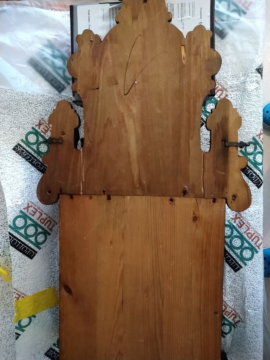

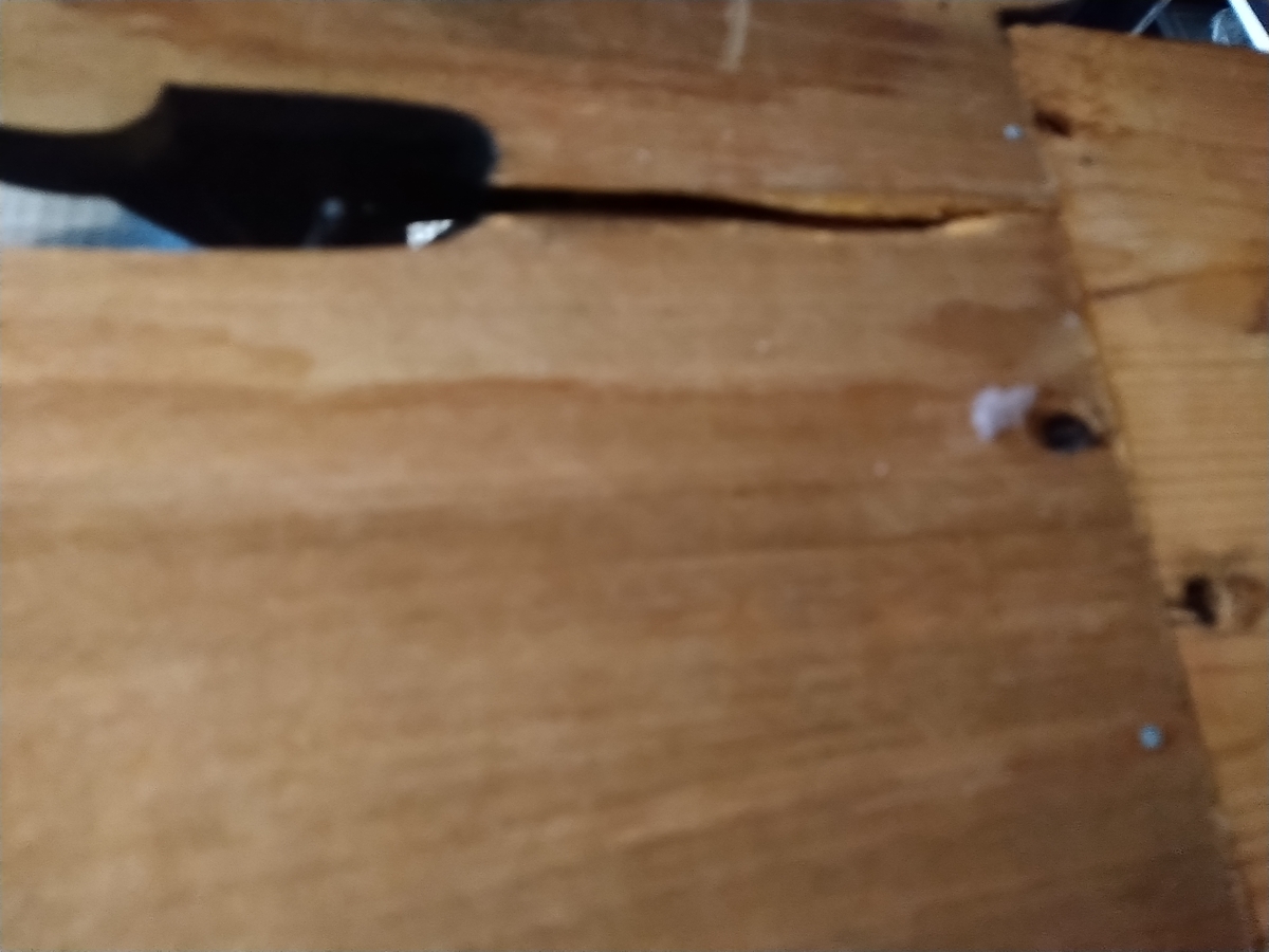

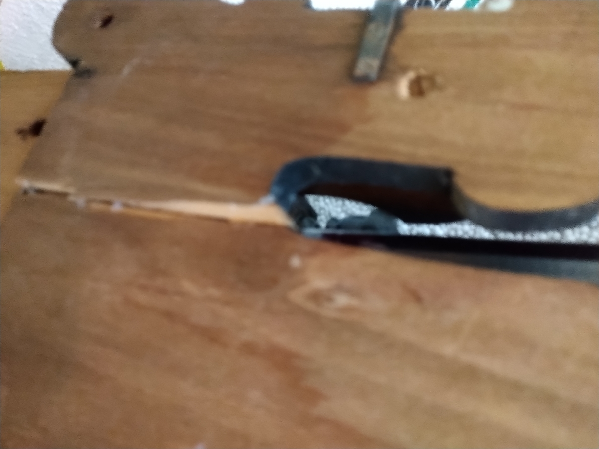

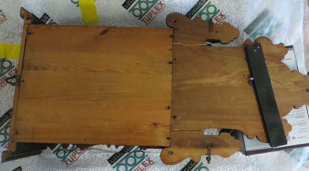

PM1122 聽聽 1813 #11393 Napisano 11 Lutego 2025 Dzi艣 rozpakowa艂em, tego Junghansa 艣l膮zaka, no i decha plec贸w, w dolnej cz臋艣ci, ma dwa p臋kni臋cia. I to powa偶ne !聽 No i tu, wielka pro艣ba o pomoc. Jak to naprawi膰 ? 馃聽 0 Udost臋pnij t臋 odpowied藕 Odno艣nik do odpowiedzi Udost臋pnij na innych stronach
mkl1 聽聽 7133 #11394 Napisano 11 Lutego 2025 Ja bym zdemontowa艂/rozebra艂/ t膮 cz臋艣c. Cyba si臋 da?? Potem sprawdzi艂 czy te p臋kni臋cia s膮 na wskro艣 i czy fornir te偶 ucierpia艂. teraz w zale偶no艣ci od stanu: 1. Je偶eli fornir jest ca艂y to trzeba 艂ata膰... wla膰 klej i 艣cisn膮膰, tak by si臋 przy okazji nie zwichrowa艂o ( mo偶na za艂o偶y膰 w poprzek desk臋 na papierze i j膮 docisn膮膰 do plec贸w) 2. Je偶eli na wskro艣 i fornir ucierpia艂 to delikatnie rozdzieli膰 zrobic ko艂kowanie ,klej i 艣cisna膰.. 聽 聽 3 Pozdrawiam Mirek Udost臋pnij t臋 odpowied藕 Odno艣nik do odpowiedzi Udost臋pnij na innych stronach
PM1122 聽聽 1813 #11395 Napisano 11 Lutego 2025 8 godzin temu, mkl1 napisa艂(-a): Ja bym zdemontowa艂/rozebra艂/ t膮 cz臋艣c. Cyba si臋 da?? Potem sprawdzi艂 czy te p臋kni臋cia s膮 na wskro艣 i czy fornir te偶 ucierpia艂. teraz w zale偶no艣ci od stanu: 1. Je偶eli fornir jest ca艂y to trzeba 艂ata膰... wla膰 klej i 艣cisn膮膰, tak by si臋 przy okazji nie zwichrowa艂o ( mo偶na za艂o偶y膰 w poprzek desk臋 na papierze i j膮 docisn膮膰 do plec贸w) 2. Je偶eli na wskro艣 i fornir ucierpia艂 to delikatnie rozdzieli膰 zrobic ko艂kowanie ,klej i 艣cisna膰.. 聽 聽 聽 P臋kni臋cia s膮 na wskro艣 i ca艂kowite ( tz. deska podzieli艂a si臋 na trzy elementy ).聽 Ale fornir , jest ca艂y . Ca艂kiem mo偶liwe , 偶e po naprawie , to tylko kreska zostanie . Wida膰 艣lady, 偶e by艂o ju偶 wcze艣niej klejone . Ten czarny pas na plecach , to taka gruba na centymetr guma , czy pianka . Gdzie jedna jej strona , jest samoprzylepna. Chyba kto艣 to przyklei艂 ,by wypionowa膰 zegar , lub odsun膮膰 od 艣ciany , czy jeszcze co艣 innego. Efekt tego taki , 偶e jak si臋 kto艣 mocniej opar艂 o zegar przy nakr臋caniu , to po艂ama艂 skrzynk臋.聽 Widz臋 , 偶e da si臋 te ,, trzy elementy " zdemontowa膰 i posk艂ada膰 . My艣l臋 tylko nad tym , jak to posk艂ada膰 , poko艂kowa膰 i sklei膰 , by przy byle nacisku nie pop臋ka艂o na nowo . 聽 1 Udost臋pnij t臋 odpowied藕 Odno艣nik do odpowiedzi Udost臋pnij na innych stronach
zadra 聽聽 1927 #11396 Napisano 11 Lutego 2025 (edytowane) Godzin臋 temu, PM1122 napisa艂(-a): jak to posk艂ada膰 , poko艂kowa膰 i sklei膰 , by przy byle nacisku nie pop臋ka艂o na nowo Wiesz... Dla siebie, dla bezpiecze艅stwa, to ja dorobi艂bym dodatkow膮 "tyln膮 desk臋" ze sklejki, albo czego艣 mocnego i do艂o偶y艂 do ju偶 istniej膮cego dna. Obejmowa艂aby miejsca 艂膮czenia p艂yt oraz miejsca aktualnych p臋kni臋膰(generalnie, to dorobi艂bym drugie dno z pojedynczej sklejki na wz贸r i w kraw臋dziach orygina艂u). Stara艂bym si臋, 偶eby by艂a dobrze schowana i nie by艂o jej wida膰, gdy zegar normalnie wisi na 艣cianie. Nale偶a艂oby rozwa偶y膰 taki spos贸b po艂膮czenia, 偶eby i mocno trzyma艂o i ingerencji du偶ej nie wymaga艂o a nade wszystko, 偶eby w razie "W" by艂o w pe艂ni demontowalne. 聽 Tylko, 偶e w moim rozwi膮zaniu przy ew odsprzeda偶y, to ka偶dy powie, 偶e majstrowane by艂o i zrobione jest byle jak i nie fabrycznie.. Edytowane 11 Lutego 2025 przez zadra 0 Udost臋pnij t臋 odpowied藕 Odno艣nik do odpowiedzi Udost臋pnij na innych stronach
PM1122 聽聽 1813 #11397 Napisano 12 Lutego 2025 (edytowane) 10 godzin temu, zadra napisa艂(-a): Wiesz... Dla siebie, dla bezpiecze艅stwa, to ja dorobi艂bym dodatkow膮 "tyln膮 desk臋" ze sklejki, albo czego艣 mocnego i do艂o偶y艂 do ju偶 istniej膮cego dna. Obejmowa艂aby miejsca 艂膮czenia p艂yt oraz miejsca aktualnych p臋kni臋膰(generalnie, to dorobi艂bym drugie dno z pojedynczej sklejki na wz贸r i w kraw臋dziach orygina艂u). Stara艂bym si臋, 偶eby by艂a dobrze schowana i nie by艂o jej wida膰, gdy zegar normalnie wisi na 艣cianie. Nale偶a艂oby rozwa偶y膰 taki spos贸b po艂膮czenia, 偶eby i mocno trzyma艂o i ingerencji du偶ej nie wymaga艂o a nade wszystko, 偶eby w razie "W" by艂o w pe艂ni demontowalne. 聽 Tylko, 偶e w moim rozwi膮zaniu przy ew odsprzeda偶y, to ka偶dy powie, 偶e majstrowane by艂o i zrobione jest byle jak i nie fabrycznie.. 聽 聽Tak ! 聽 Pomys艂 dobry , ale wiadomo , 偶e co艣 za co艣 . Dla siebie , ale tak偶e dla wielu innych , by艂oby dobrze . Plecy wzmocnione , konstrukcja usztywniona . Dla innych , to odrazu , 偶e sk艂adak , itd.聽 Problem jednak taki , 偶e plecy maj膮 grubo艣膰 nieca艂e 12 mm . Wi臋c, kilka kr贸tkich wkr臋t贸w , to troch臋 s艂abo . My艣l臋 , 偶e wkr臋t贸w trzeba by du偶o wi臋cej. Trzeba by to jeszcze sklei膰 , a wi臋c zrobi膰 to na sta艂e . A wiadomo , 偶e cienkie sklejki wysychaj膮 i wyginaj膮 si臋 . Wi臋c nie wiem , co b臋dzie po kilku latach. Musia艂abym dorwa膰, jak膮艣 extra sklejk臋 - mo偶e tak膮 , jak膮 stosuj膮 do zabudowy wn臋trza jacht贸w.聽 No, ale ja nie stolarz i si臋 nie znam. Obecnie my艣l臋 , 偶e po demonta偶u tej po艂amanej deski , to w celu po艂膮czenia jej w ca艂o艣膰 , zrobi臋 po kilka ma艂ych, ale g艂臋bokich otwor贸w na ko艂ki . Malutkie , bo deska ma do 12 mm. grubo艣ci . Musz膮 by膰 mocne , by nie 艂ama艂y si臋 jak zapa艂ki. Wi臋c tu, musz臋 troch臋 pomy艣le膰. Jak wida膰 na zdj臋ciu , to boki deski, maj膮 du偶e oparcie . Ale 艣rodek mo偶e si臋 nie藕le wygina膰 - wi臋c nic dziwnego 偶e trzas艂o. PS ... na zdj臋ciu wida膰 , 偶e kiedy艣 by艂o klejone pere艂k膮. Ale zalanie samym klejem , to nie naprawa. Edytowane 12 Lutego 2025 przez PM1122 0 Udost臋pnij t臋 odpowied藕 Odno艣nik do odpowiedzi Udost臋pnij na innych stronach
mkl1 聽聽 7133 #11398 Napisano 12 Lutego 2025 Jakby艣 si臋 zdecydowa艂 na "dodatkowe" plecy, to poszukaj starej szuflady, tma sklejka jest juz na tyle stara, 偶e si臋 nie bedzie wygina膰.. 聽 1 Pozdrawiam Mirek Udost臋pnij t臋 odpowied藕 Odno艣nik do odpowiedzi Udost臋pnij na innych stronach
zadra 聽聽 1927 #11399 Napisano 12 Lutego 2025 8 godzin temu, PM1122 napisa艂(-a): zrobi臋 po kilka ma艂ych, ale g艂臋bokich otwor贸w na ko艂ki . Malutkie , bo deska ma do 12 mm. grubo艣ci Drewniane pochwy na no偶e sk艂adam z dwu cz臋艣ci ko艂kuj膮c je bambusowymi patyczkami do szasz艂yk贸w. S膮 r贸偶nej 艣rednicy. Mo偶esz wybra膰 du偶o cienkich(ok 2mm)聽 albo kilka grubszych (4mm) 偶eby posk艂ada膰 p艂yty ze sob膮. Bambus jest wytrzyma艂y.. 1 Udost臋pnij t臋 odpowied藕 Odno艣nik do odpowiedzi Udost臋pnij na innych stronach
graver 聽聽 427 #11400 Napisano 12 Lutego 2025 Ja tam bym si臋 nie bawi艂 w naprawy聽 i wymieni艂 bym ca艂膮 desk臋, kupi艂 fornir i by艂o by super. Tym bardziej 偶e skrzynka do odnowienia, poszuka膰 starej dechy i wio. 1 Udost臋pnij t臋 odpowied藕 Odno艣nik do odpowiedzi Udost臋pnij na innych stronach
