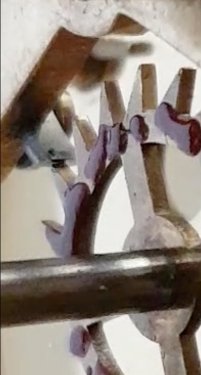

Podbiję temat, bo widzę, że brak postów po moim poprzednim wpisie ...
Pewnie czekacie na dobre wieści dotyczące mojego roczniaka.. :) dlatego nikt nic nie napisał...
Jest i dobrze i źle jednocześnie.
Szybkie skasowanie luzów wzdłużnych osi kotwicy paskiem spożywczej folii aluminiowej (sik 🙄)  sprawił, że zegar od 24maja chodzi do dziś - to dobre wieści.
Złe wieści - co jakiś bliżej nieokreślony czas zęby wychwytu podbijają palety i wskazówka przelatuje o 5....15....25minut - różnie. Częściej gdy wskazówka minutowa idzie w dół po indeksie "12" ale również były przypadki, gdy przeskakuje idąc w górę od indeksu "6".
Poświęciłem trochę czasu na obserwację i gapiłem się bezpośrednio w trybiki (zajoba można dostać) i wyselekcjonowałem kilka zębów (2, może 3) przy których zaczyna się dziać to "złe"..
Na razie jeszcze nie rozkręcam płyt, ale zamierzam wyjąć koło wychwytowe, bo mam wrażenie, że albo te kilka zębów może mieć mniejszą wysokość, albo jest jakiś problem z ich profilem na czołowej krawędzi.
Jak w domowych warunkach poradzić sobie z pomiarem wysokości zębów? Wystarczy pomiar średnicy dwu przeciwstawnych zębów suwmiarką, czy jakoś inaczej?
Albo inaczej, czy przetoczenie wszystkich zębów o setkę czy dziesiątkę przyniesie doby efekt? Pewnie po takim toczeniu powinienem ustawić mimośród.

Przeskakiwanie kotwicy na kole zebatym w roczniakach to bardzo czesty objaw i nie musi swiadczyc o uszkodzeniu .
Zle ustawienie wysokosci widelca,zle ustawienie palet oraz zle ustawienie na mimosrodzie moga byc przyczyna .
Nie rozumiem tez o jakim luzie wzdluznum kotwicy piszesz,wszystkie moje zegary roczne maja luz na kotwicy-to znaczy mozna kotwica poruszyc do przodu i do tylu.
Oczywiscie dotyczy to zearow troche starszych od Twojego.Mam teraz 2 zeary Kaiser i tez mozna kotwica poruszyc w przod i tyl.Poruszyc osia z kotwica oczywiscie.
Czy u Ciebie ruchoma byla kotwica na osi????
Edited by old time
Share this post
Link to post
Share on other sites
1 godzinę temu, old time napisał(-a):
Nie, oczywiście chodziło mi o ruch osi wraz z kotwicą.
Po niewielkim zniwelowaniu luzu zegar przestał się zatrzymywać.
Teraz pozostał problem związany z podbijaniem kotwicy.
Widełki wielokrotnie przenosiłem bez większego rezultatu - większa wysokość wymaga większego skręcenia włosa, czyli również większego zakresu ruchu wahadła,  dodatkowo czas uniesienia kotwicy większy i siła wymagana do zmiany jej położenia mniejsza.
Im niżej tym wychylenie wahadła mniejsze, siła potrzebna większa a czas przeskoku krótszy.
Aktualne położenie wydaje mi się optymalne zważywszy,  że zaczął systematycznie pracować pomimo iż trochę "kulawo".
Spodziewam się, że albo któryś ząb minimalnie krótszy, albo (nie wiem jak to napisać..) krawędź zęba ślizga się po palecie zamiast czekać na impuls z widełki do jej uniesienia.
Oczywiście, tylko osoba która zjadła zęby na pracy z roczniakami może w szybki sposób znaleźć przyczynę, bo ja laik jestem i po swojemu - po omacku szukam i powoli przenoszę uwagę z jednego aspektu pracy na drugi.
Zanim wymontuję ośkę z wychwytem do dalszych badań to nagram filmik jak kotwica i widełki pracują.

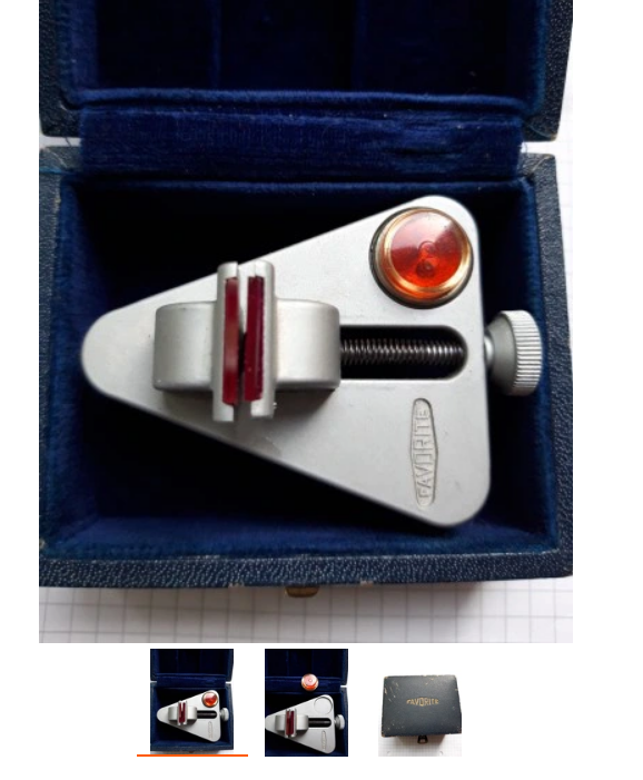

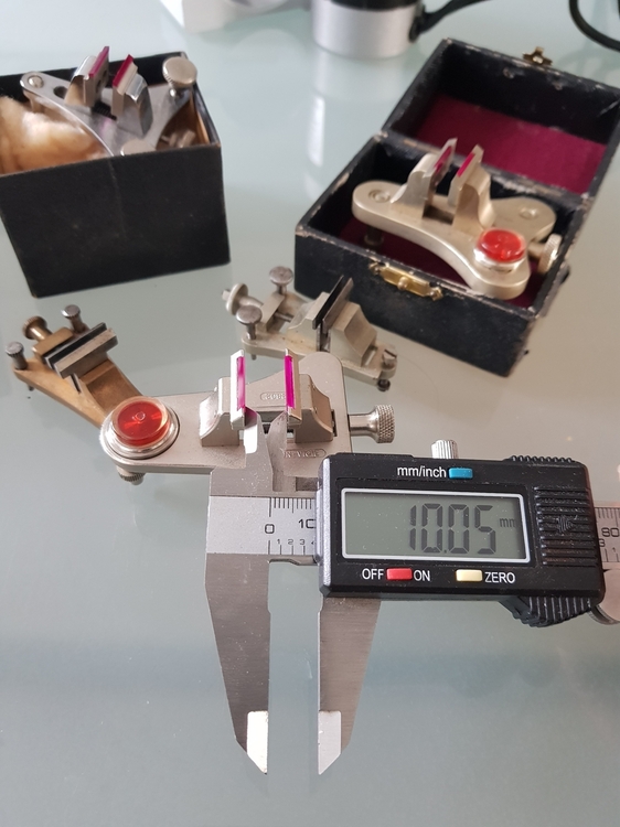

Witam.
Mówiąc o "wyważaniu kół zębatych" rozumiem że miałeś na myśli te narzędzia
Fachowo nazywane wyważarkami balansu lub z niemiecka balas wagami jak
sama nazwa wskazuje służą do wyważania/ważenia koła balansu w małych zegarkach
balansowych i tylko do tego. Nie da się na nich sprawdzić skrzywienia czopa a co dopiero
wyważyć koła zębate w większych mechanizmach zegarowych bo po pierwsze rozstaw
kłów do  wyważania jest za mały  a po drugie wznios tych kłów jest za niski i koło
oparło się by o podstawę (no chyba że były by to super mikro mechanizmy :) )
A przede wszystkim kół zębatych w mechanizmach zegarowych się praktycznie
nie wyważa. Sprawdza się raczej ich centryczność czy ustawienie prostopadłe do osi.
Można to zrobić tak jak napisałeś w nakiełkach tokarki. Lub jeśli ktoś posiada
w odpowiednich bardzo prostych narzędziach do tego dedykowanych.
A nawet obracając kołem w panewkach płyty zegara.
Miłego końca tygodnia i początku weekendu
Roman

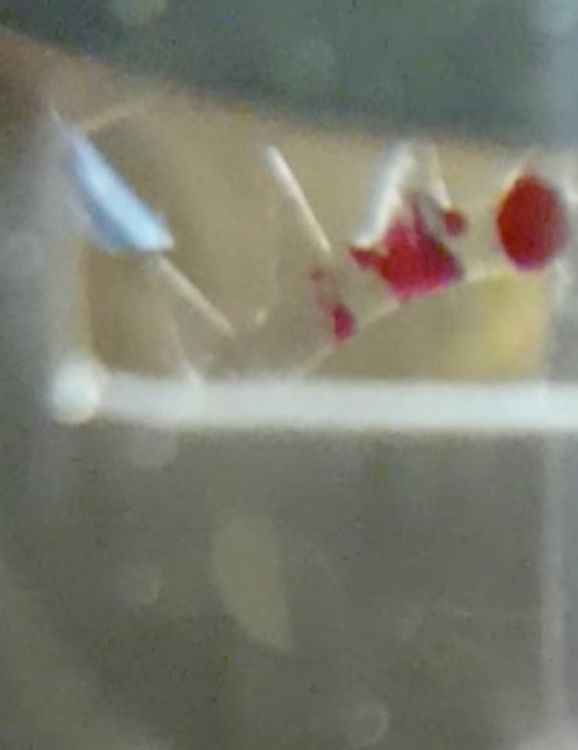

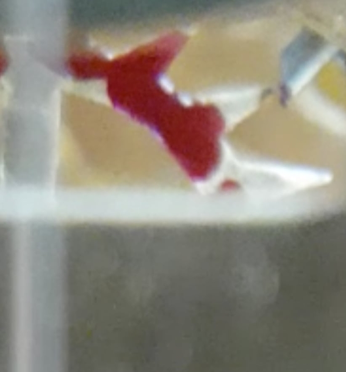

warunki pracy trudne - jak słychać w załączonych filmikach...
I zgadzam się, że do ponownego czyszczenia - jak już ujarzmię mechanizm i zacznie pracować prawidłowo to dostanie kolejną dawkę prania i suszenia.

Całkowity brak spoczynków.  Palety trzeba minimalnie wysunąć.
Share this post
Link to post
Też myślałem o wysunieciu palet.
Widać że ledwo łapią ząb- szczególnie lewa.
Jako amator czekałem aż bardziej kompetentne osoby zabiorą głos 😶
Share this post
Link to post
Dokładnie to co pisze Bartek ... zęby koła wychwytowego uderzają po kroku w środek płaszczyzny palety. To złe ustawienie. Droga przekazywania impulsu jest o połowę krótsza zatem i sam impuls też. Nie ma spoczynków ... palety za wysoko osadzone i o ile dobrze widzę nie równo ...
