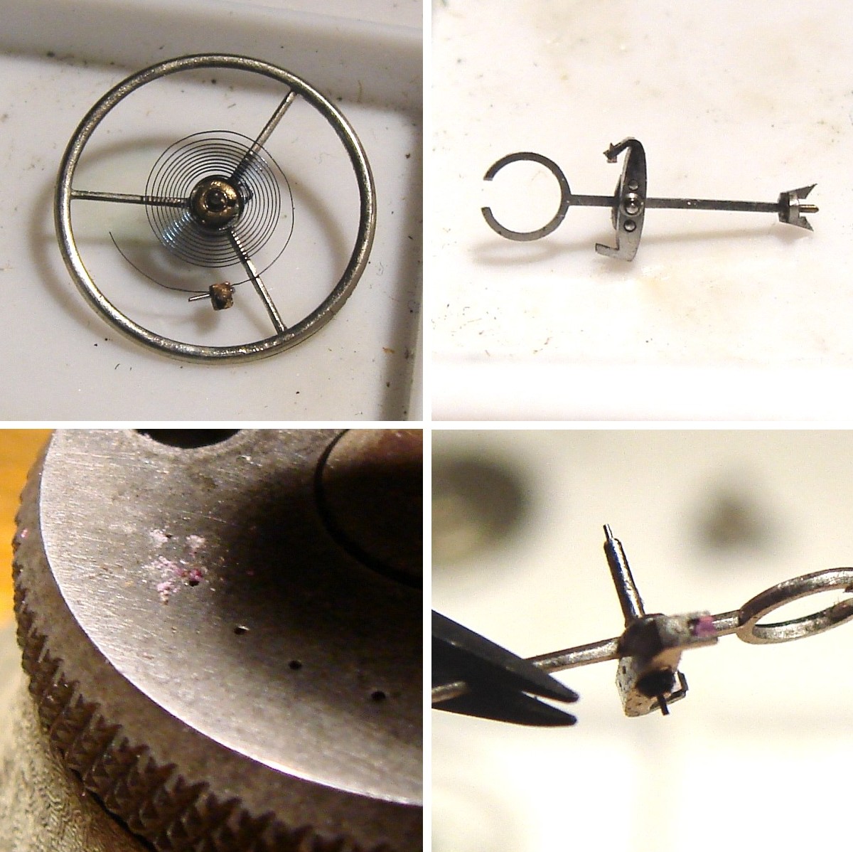

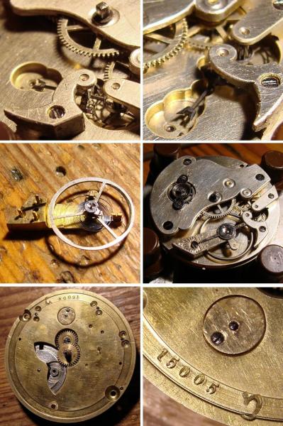

Mamy tu pogięty włos i uszkodzoną tarczę, ale osie wszystkie całe - będzie żył... chyba :)
Po rozmontowaniu mechanizmu czekała mnie niespodzianka - jedna z palet kotwicy była przekrzywiona, co oczywiście natychmiast poprawiłem, by zobaczyć, ze druga wcale nie jest prosta. Po prostu jej nie było!
I tu pojawił się kłopocik, bo palety tej kotwicy są bardzo maleńkie i niemal trójkątne (jesli spojrzeć od góry), i weź tu teraz znajdź taką paletę. Trzeba by dobrego jubilera, zeby doszlifować rubinek do zadanego kształtu, ale można też po prostu rozgniesć pół pately na pył i wkleić resztę.
Oczywiscie - to gorsze rozwiazanie, ale i moja jedyna deska ratunku.
Włos prosty, paleta wklejona...
...zegarek prawie gotowy do montażu.
Prawie, bo brakowało jeszcze centralnej osi.
Przy braku precyzyjnych narzędzi do toczenia osi, mogłem jedynie z grubsza obrobić znalezioną w śmieciach oś, by mniej więcej pasowała.
Przez to ćwiertnik jest nieco luźny, bo obtoczyłem ciut za bardzo - z dwojga złego lepiej, żeby się ślizgał, niż żeby coś pękło przy montażu.
Montujemy:
To dziwne uczucie montować zegarek ze swiadomością, ze on przecież ma sporą szansę wcale nie ruszyć - narobiłem się z osia centralną, a potem po złożeniu czekać mnie mogła przykra niespodzianka.
Kolejny problem pojawił się po załozeniu koła wychwytowego, które okazało się być mocno skrzywione na osi.
Koło musiałem wymontować i ponownie nabić (w zasadzie "dobić") na nabijarce, i byłem absolutnie pewny, ze to się spierniczy, ale nie - po ponownym zamontowaniu w mechanizmie koło było już proste.
Eppnerowski wychwyt kotwicowy z podwójnym przerzutnikiem. W tych czasach nie był to taki częsty widok, bo dominował pojedynczy przerzutnik.

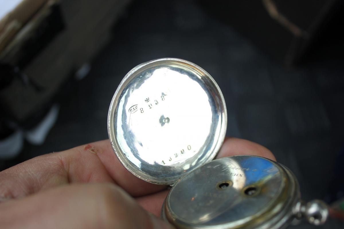

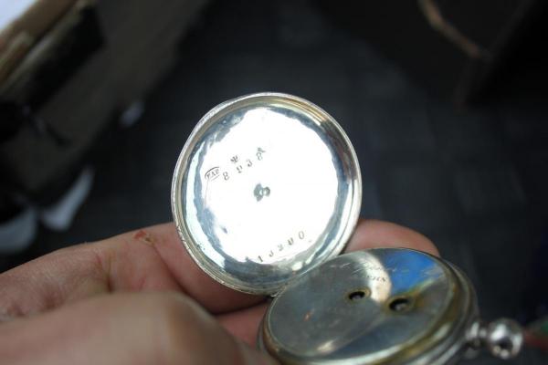

Mechanizm ma numer 15005, pasujący do numeru z koperty.
Koperta E.A.Hoeser, poddostawca dla Eppnera - wszystko prawidłowo.

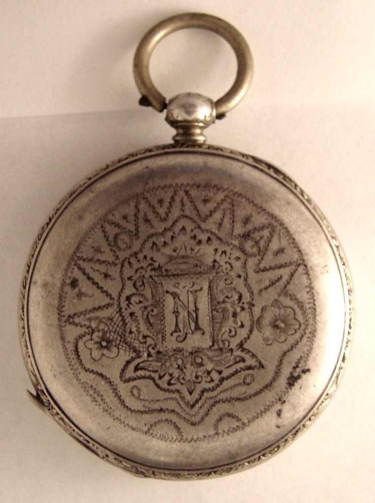

Koperta posiada ładne zdobienia na deklu i monogram NI czy IN...

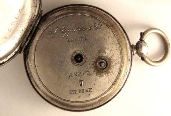

I pora na wewnętrzny dekiel z oznaczeniami:

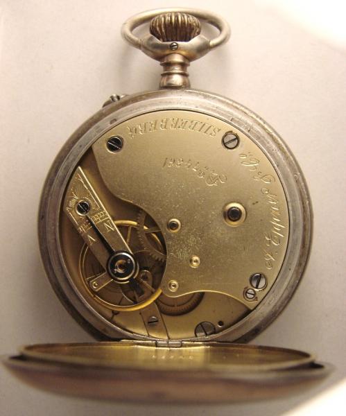

Zegarek to 7 kamieniowy anker z fabryki w Laehn (Wleń).
Mechanizm powstał na bazie ebauche'a z Beaucourt (Japy) i ma charakterystyczny dla tego producenta kształt płyt.
Jakość wykończenia płyt nie chwyta za serce, ale to dobrej jakości mechanizm - jakość elementów mechanicznych nie zostawia wiele do życzenia.

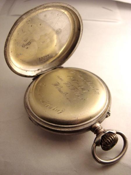

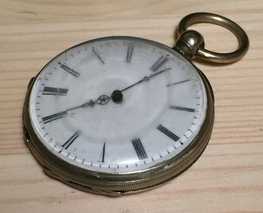

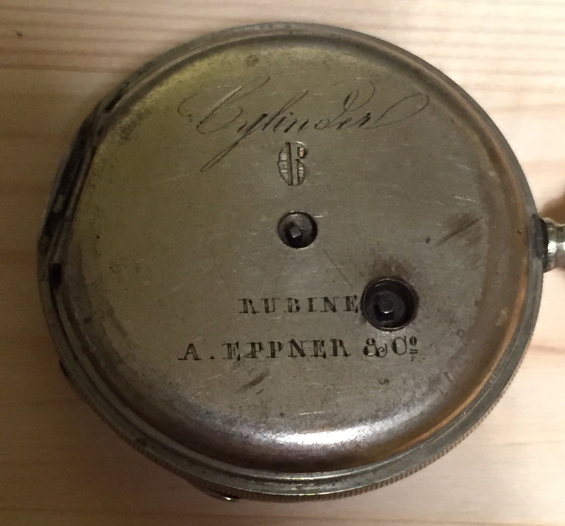

Tu późniejszy Eppner ze Srebrnej Góry, z roku - jak widac po dedykacji - 1917.
6 kamieniowy cylinder w srebrze.

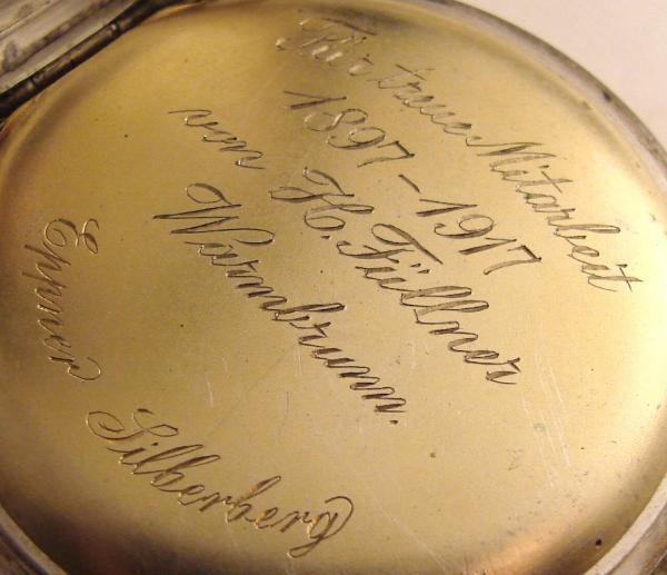

A tłumaczenie na kopercie to
Za wierną/ lojalną pracę 1897-1917  od Heinrich Füllner  Cieplice (Warmbrunn)

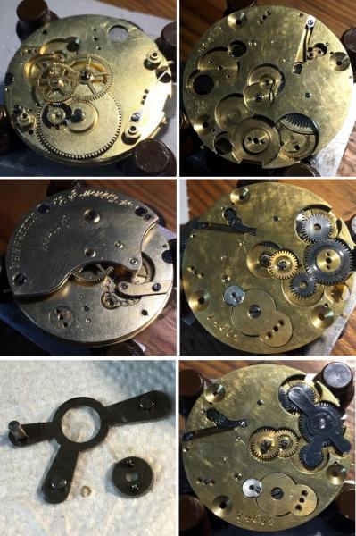

Szczerze mówiąc - zwykły cylinderek w zasadzie nie wydawał się pociągający ;)

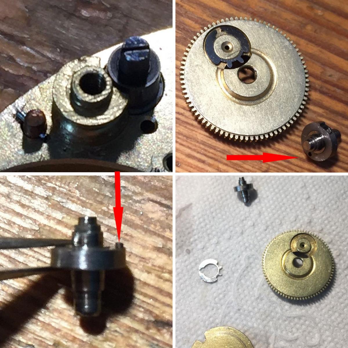

Miałem mały problem podczas demontażu, bo kołek mocujący tarcze położony przy bebnie spreżyny nie dawał się wyciągnąć, a wycpchnąc nie było jak (brak dostepu z drugiej strony).
Musiałem najpierw zdjąć mostek i dopiero potem tarczę...
Mechanizm posiada mechanizm ograniczający naciąg spreżyny -cos jak mechanizm genewski (tzw "maltanka"), ale inaczej skonstruowany...
Wałek bębna posiada bolec, który został wciśnięty do środka (prawdopodobnie, żeby go "wyłączyć"). Niewątpliwie zwiększa to rezerwę chodu i - w erze lepszych sprężyn - w zasadzie wydaje się zasadne, ale ja lubię, jak wszystko działa jak było zaprojektowane, więc (jako że otwór przeriercono na wylot) wypchnąłem bolec z powrotem :)
Działa, więc możemy montować mechanizm...
Zwykły cylinder - bęben,trzy koła i koło wychwytowe, a pod tarczą chybotkowy mechanizm nastawczy obsługiwany przyciskiem...
Mechanizm posiada dodatkowo obrotowy element zwalniający zapadkę naciągu.
Przy montażu mostka zauważyłem przesunięcie obręczy balansu w lewo - ogranicznik koła balansowego powinien być w linii z bolcem w mostku balansu.
Ponieważ przy naprawach ktoś mógł nieco zrotować sam cylinder, najpierw się upewniłem, ze zegarek "kuleje" i obróciłem mocowanie włosa na osi tak, by chodził równo.

Tarcza nieco gorsza. Nie zła, ale gorsza ;)
Jeszcze raz dedykacja (lubię zegarki z dedykacjami ;) )…
