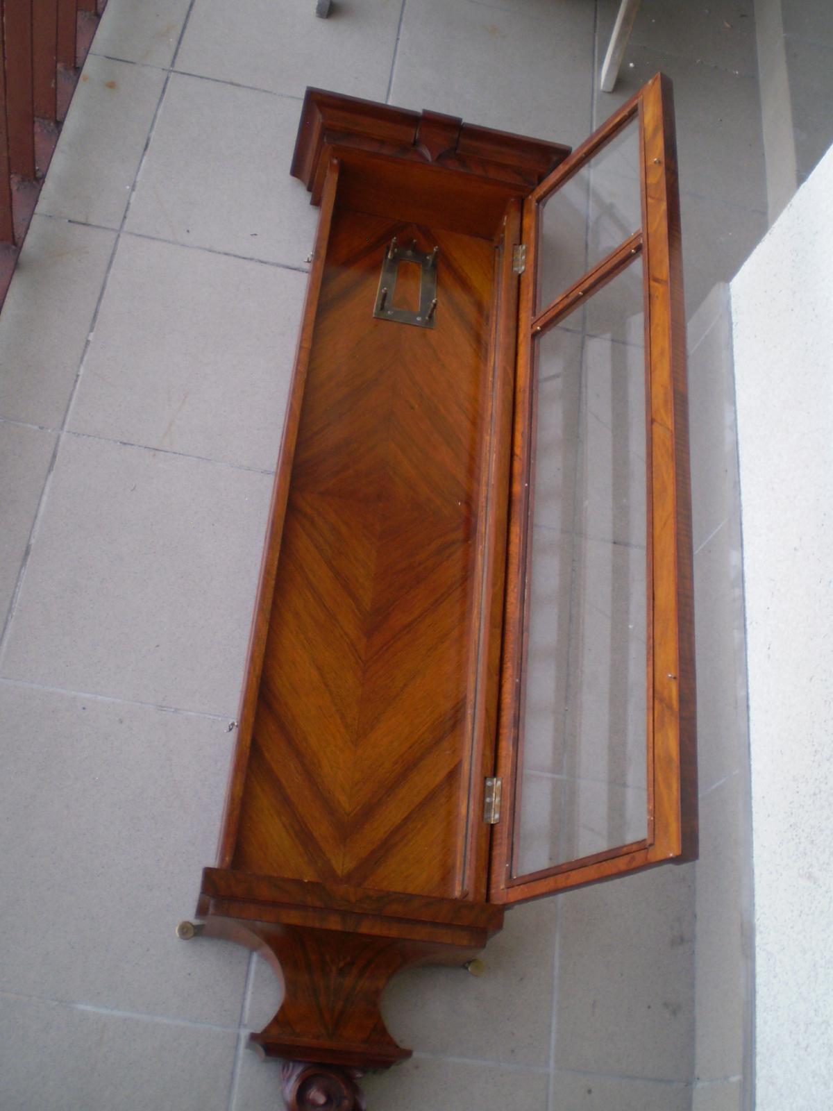

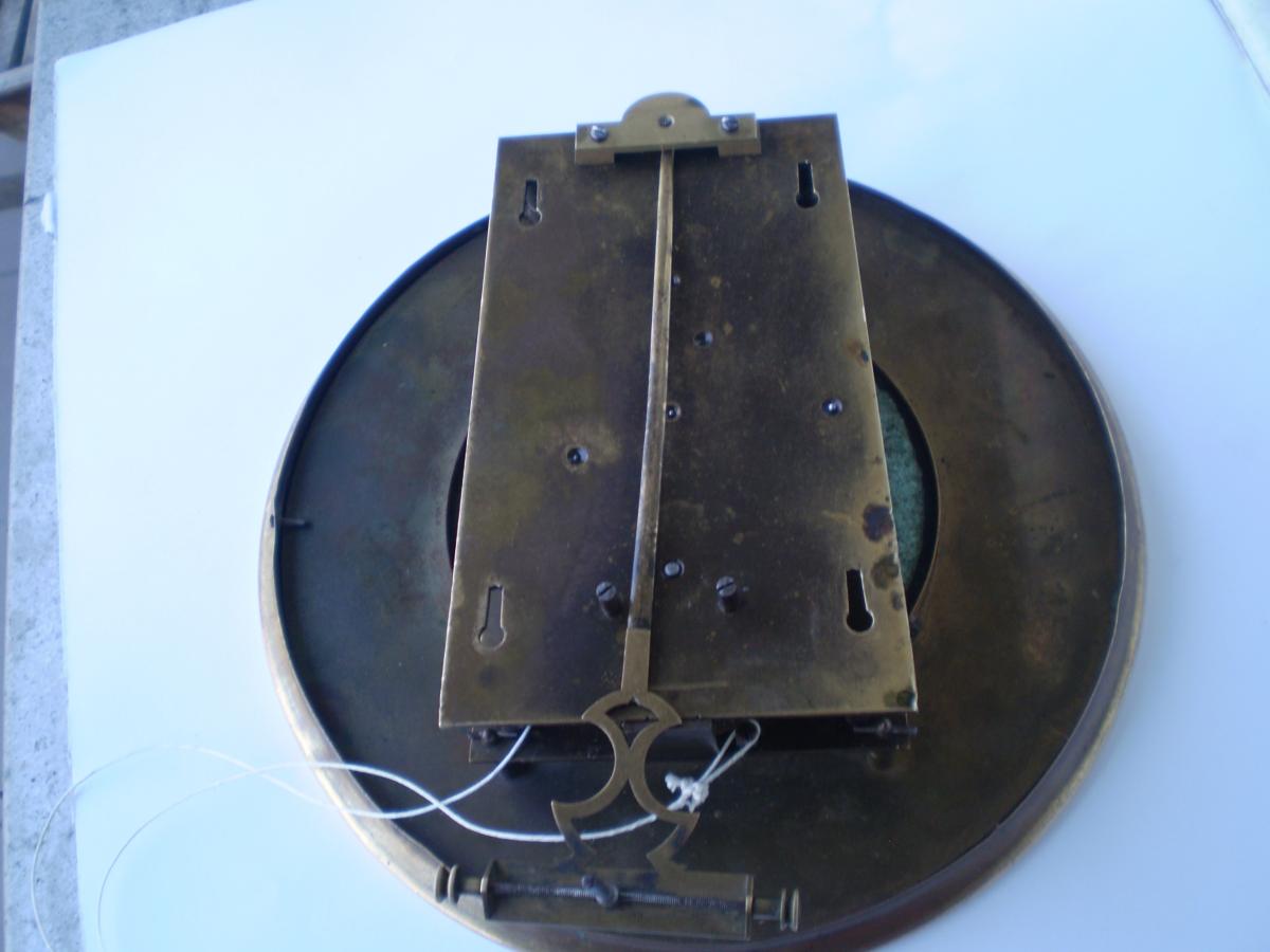

Od dawna nie  udało mi się nic dorzucić do mojej zbieraniny.W sobotę dostałem informację,że jest do sprzedania zegar miesięczny.
Obejrzałem ,zrobiłem zdjęcia.Kupić? Nie kupić?,oto jest pytanie.

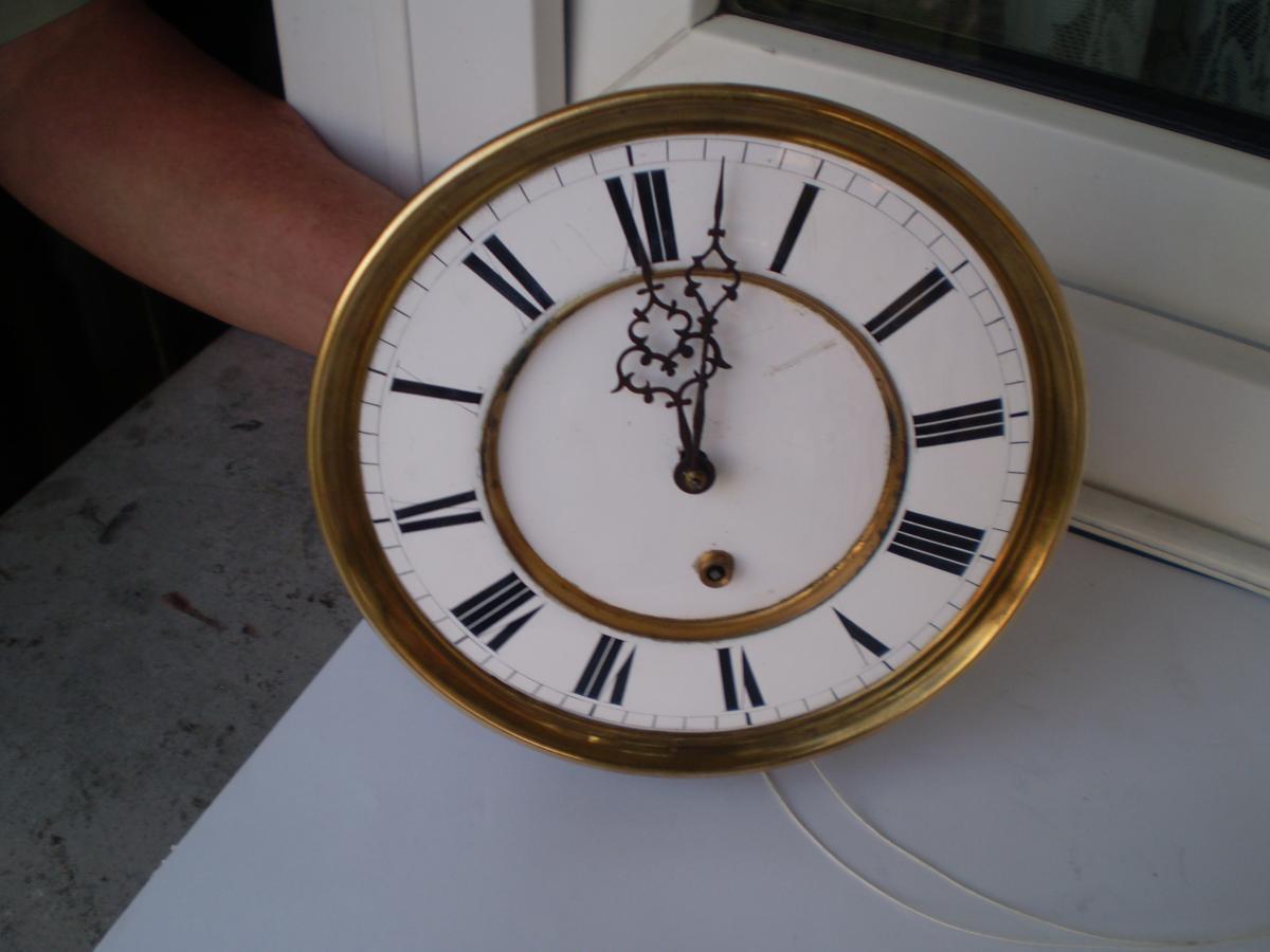

Moim zdaniem składak. Biedermeierowska skrzynia z fornirem w karo, drzwiczki na 4 palce? Do tego dwudzielna tarcza?
Piotr
Ja tu mam niewiele do powiedzenia .
Ładny . :)
Prosta skrzynia , lekka , no i przez miesiąc pochodzi , a nie  36 godzin ( jak niektóre ) . kotwica , chyba kuta  ? Mechanizm , to jeden z tych , co trudno dojść kto go wyprodukował , bo ten chyba nieznakowany ?  No myślę , że koledzy mają jakieś sugestie co do producenta .
Jak przystępna cena ..... to ,.... no , ale toTwoja decyzja
Mam podobne zdanie na temat skrzyni .A mechanizm,czy można mu coś zrzucić.
Sam werk jest w porządku, według mnie nie jest nic kombinowane. Skrzynka to już inna historia.... raczej współczesna radosna twórczość
Taaaak ,... oryginał zjedzony , ale werk jest ciekawy

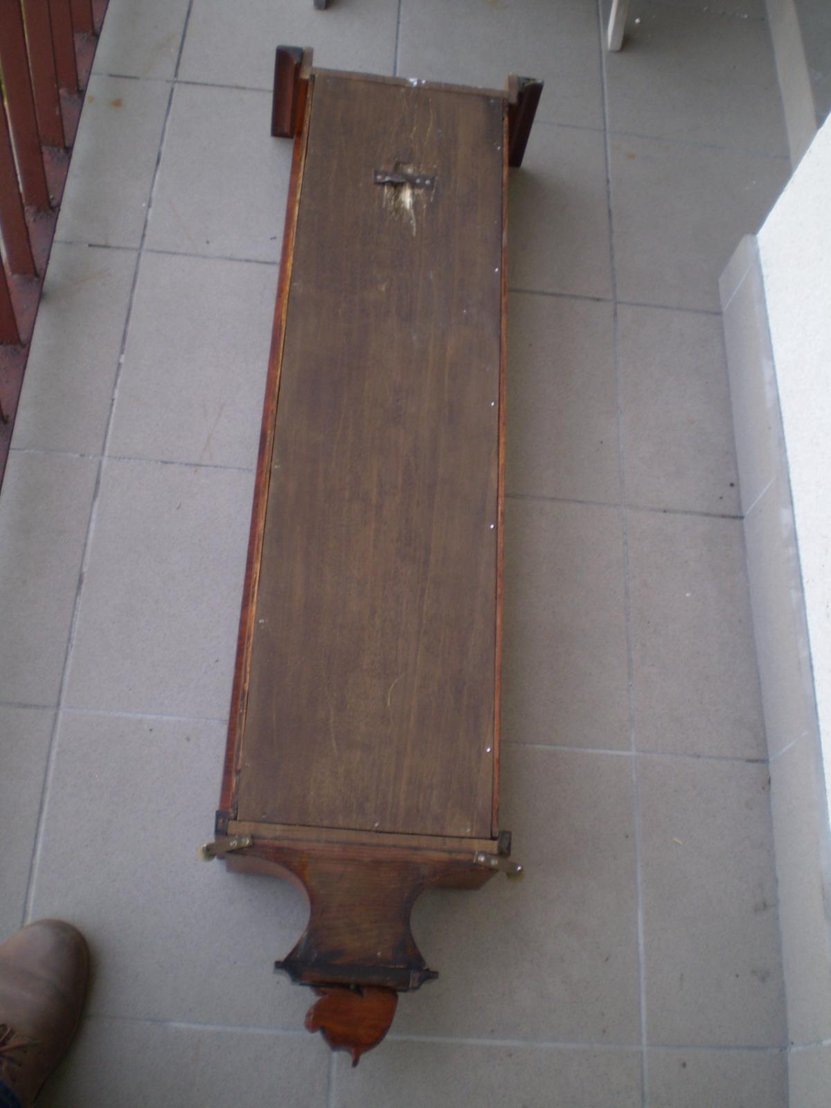

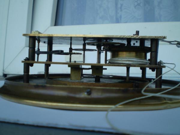

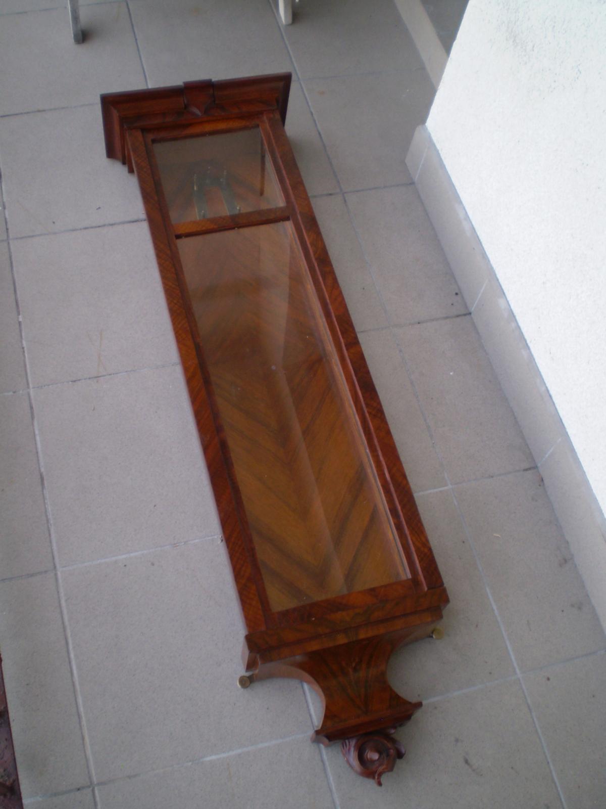

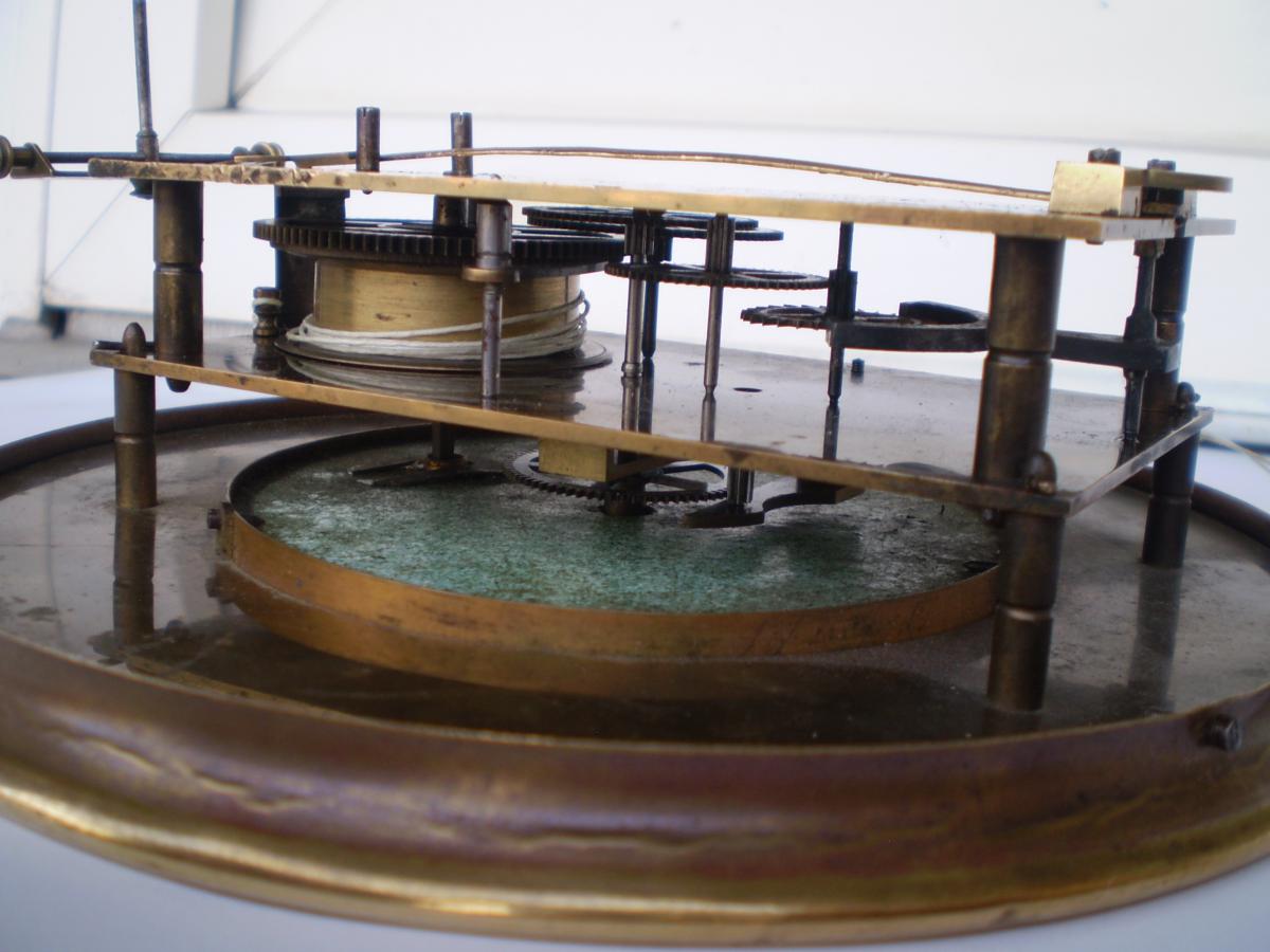

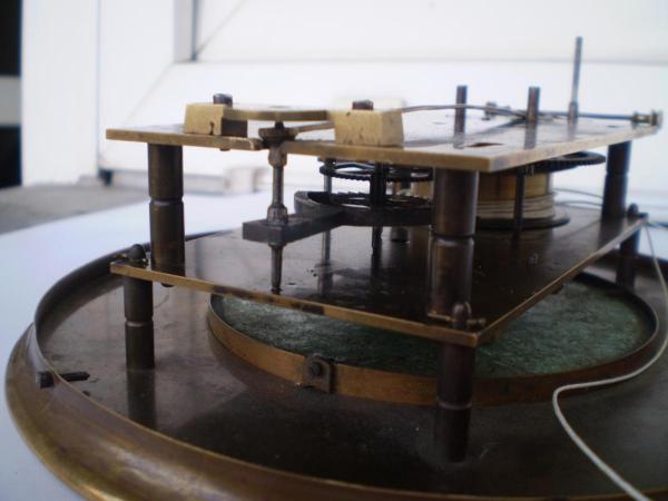

Zdjęcie 2,3,4
2 i 4 widać ślady po mocowaniu w imadle ślusarskim,zdjęcie 3 zagnieciona  tylna płyta ,przy osi kotwicy.
To mnie niepokoi .Widziałem zegar na żywo,nie opisywałem swoich spostrzeżeń żeby nic nie sugerować.
No i czop osi mpz jest drugi co do średnicy po bębnie. Ale to jeszcze nie pewny dowód na przeróbkę.
W każdym razie - ja bym sobie odpuścił.
Piotr
Kolego takie ślady na werku widuje na codzień. Istotne jest to że nie został przerobiony na miesięczny z tygodniowego. Ja jeszcze bym zainwestował w wskazówki, w minutowej brak przeciwwagi a przy miesięcznym zegarze to ważne.
Co oznacza - "drzwiczki na 4 palce"?
Grube takie...
Grube takie...
Acha ☺ dzięki
Skrzynia ewidentnie jest składana z elementów częściowo starych i nowych (takie plecy można kupić za ~80 zł) . Niefortunnie też jest poskładana, moim zdaniem. Werk stary i oryginalny, a że nosi drobne ślady napraw ...
Zatem wszystko kwestia ceny jak ... i tego co chcemy.
