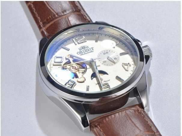

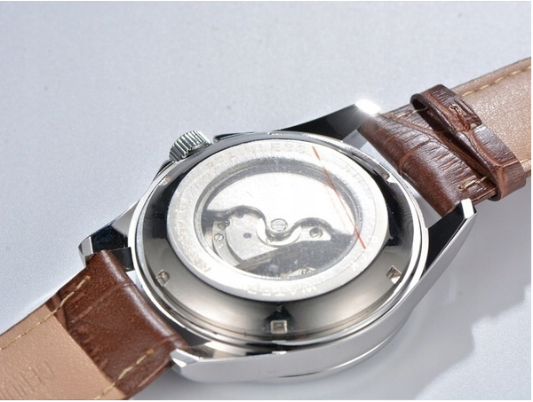

Witam. Jestem zainteresowany kupnem zegarka Orient Sun & Moon. Zastanawia mnie jego autentyczność. Zegarek może być dość stary - widoczne obtarcia na indeksach na tarczy - jednakże sprzedawca wystawia go na sprzedaż jako nowy egzemplarz. Martwi mnie brak oznaczeń na wahniku (numery*) mechanizmu (jest tylko napis "made in japan") . Jednakże na zdjęciu są oznaczenia wokół szkła od strony mechanizmu - niestety niewyraźne. Także nie ma jakichkolwiek oznakowań na dolnej części tarczy - z przodu. Jeśli chodzi o Orienty Sun & Moon z tym egzemplarzem mam pierwszy raz styczność. Co sadzicie na ten temat? Prosiłbym o dobre przyjrzenie się zdjęciom, ponieważ mogłem nie dostrzec niektórych elementów.  Prosiłbym również o solidną argumentację, ponieważ co do kwestii autentyczności zegarków w szczególności marki Orient, nie  jestem zbyt obyty. Tutaj mamy Sun & Moon, więc sprawa jest niebagatelna. Pozdrawiam.

Niedobrze to wygląda, podróba
Witam. A może jakieś argumenty przemawiające za Twoim zdaniem? Jestem otwarty na dygresje związane z Tym zegarkiem, bo im więcej będę wiedział na ten temat to w przyszłości nie będę raczej mieć podobnych problemów. Pozdrawiam.
Nie chciałem się pierwszy odzywać, ale też mi to śmierdziało. Dziwna kombinacja. Orient aż takich nie robi IMHO. Może się mylę, ale i OH i Sun Moon....
Spójrz na ten egzemplarz: Ten właśnie ma OH  oraz Sun & moon.

Wgl możecie porównać te modele ze sobą. Wg. Was są jakieś widoczne  różnice między tym zegarkiem a tym o którym jest mowa?
Na tej samej stronie jest np. taki model:
https://zegarownia.pl/zegarek-meski-orient-sun-moon-automatic-ra-as0003s10b?gclid=EAIaIQobChMI1I6uypb_5gIVQvhRCh3kbAZaEAQYBSABEgJP_vD_BwE
Spójrz jak wygląda dekiel i mechanizm. Ten, którego zdjęcia wkleiłeś mi również wydaje się podrobiony. Wygląda po prostu kiepsko.
To jest kwestia opatrzenia się z zegarkami. Po czasie zauważysz patrząc na nie, że są wykonane z gorszego materiału np. Tutaj widać myliłem się z OH i Sun moon, ale jest w tej podrobce dodana jeszcze mała sekunda to przekimbinowanie właśnie. Więc dzwonilo ale w innej parafii

No na werk wystarczy popatrzeć... Na jednym zdjęciu majfrend zapomniał o blaszce na wahnik :D
Ale śm***dziel.
Nie widziałem jeszcze Orienta bez żadnych oznaczeń na deklu.
Poza tym nie zaświtało totalnie bezsensowne umieszczenie zdublowanej funkcji Soon`n`Moon (graficzna i cyfrowa) ?
Zauważyłem, że wszystkie "ołpen harty" w chińskich podróbach lub markach reaktywowanych "z tradycjami" mają to rozwiązanie z widocznym, czasami frezowanym mostkiem balansu na tarczy. Widocznym w całości. Co za przypadek...
