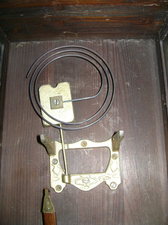

no właśnie ... a to  powinno być przynajmniej jakieś 15-17 lat różnicy między tymi mechanizmami. Sposób skręcenia płyt się różni... Może z dokładniejszych zdjęć coś będzie wynikać...

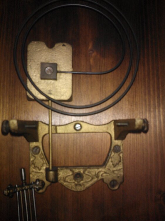

Mam też kotwicę (nie wiele widać, ale jednak ... )
Jak dla mnie - zbyt młoda konstrukcja. Taka kotwica - to właśnie REFORM :)
Ten (REFORM) wygląda tak:
Albo w Minervie byli tacy 'prekursorzy i pionierzy' i tak 'wcześniej' to wymyślili, a Urania potem kopiowała, albo jest tu coś pokombinowane. Nawet wiatraczek taki sam, a REFORM już ażurowy.
Niemniej jakimś dziwnym 'cudem' chyba wyszło powiązanie Minervy i Uranii...

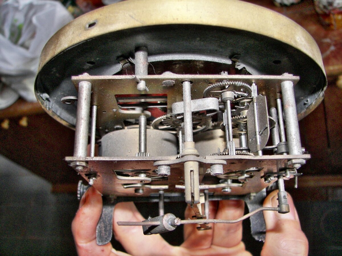

Popatrzyłem... :)

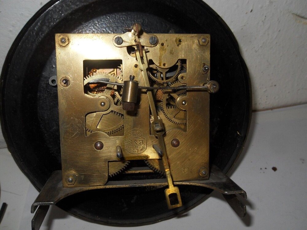

Temat jest dla mnie 'gorący', bo pierwszy raz widzę tą sygnaturę na mechanizmie. Zastanawiałem się jak mogły wyglądać jej produkty, ale na pewno nie spodziewałem się podobnego przypadku.
Moje spostrzeżenia:
(skrzynię zostawiam na koniec, bo może być wtórna).
Wg mnie jest prawie niemożliwe, żeby ten mechanizm pochodził z lat 1883-5. To może być końcówka lat 90tych. (jeśli gdzieś we wnioskach zrobiłem błąd - proszę o info)
- to był okres, kiedy wszyscy wieszali wahadło w skrzyni, a nie na mechanizmie.
- to był okres mostków bocznych, a nie takiej szubieniczki
- czy ktoś wtedy w ogóle montował transporterki ?? (przyjrzałem się... to nie Japa)
- zastanawia mnie brak numeru mechanizmu... ale jest za to długość wahadła. Czy którykolwiek producent wtedy tak robił ?
Gdyby nie to, że jest tam sygnatura Minervy to bym powiedział, że to REFORM 'pełnopłytowy' (były takie ?). Urania pełnopłytowa jest bardzo podobna, ale ma inny sposób skręcania płyt.
Natomiast ta Minerva jest tak samo montowana jak REFORM. Sygnaturę tez ma w tym samym miejscu. Identyczna kotwica / wychwyt, które wydają się być typowe dla lat 1900. Wszystko to powoduje, że okresem odpowiednim dla tego mechanizmu jest czas Uraniowy, albo przedUraniowy (bo potem to był Sölch&Jäckel).
Tylko, że według źródeł - Minerva upadła w 1885.
I tu już 'dywagacje':
Chyba, że w jakiś sposób powróciła do życia i działała jeszcze / ponownie pod koniec lat 1890tych ?
To dziwne podobieństwo z produktami Uranii - skądś się musiało wziąć.
Może Urania weszła w posiadanie praw do znaku i użyła go ? Ale jaki był sens używania znaku od kilkunastu lat martwego i zupełnie niecharakterystycznego ?
Może Urania wykupiła na starcie jakąś 'masę upadłościową' z Minervy ? i stąd sygnatura ? Ale mechanizm jest wg mnie za-nowoczesny na 1885 rok.
A może to jakiś 'fake' ? Tylko jak byłby sens logo nieznanej firmy zamieszczać na mechanizmie Urania / Reform ?
Wracając do skrzyni ... jeśli ten mechanizm jest z końca lat 1890, albo nawet z lat 1900 - to być może skrzynia jest oryginalna... i tu też zadziwiające podobieństwo do REFORMów. I cyfr na tarczy ... i wskazówek też.   Może uda mi się uzyskać zdjęcia wnętrza skrzyni.
Ale co w takim razie robi tam logo Minervy ?
Ciekaw jestem opinii innych...

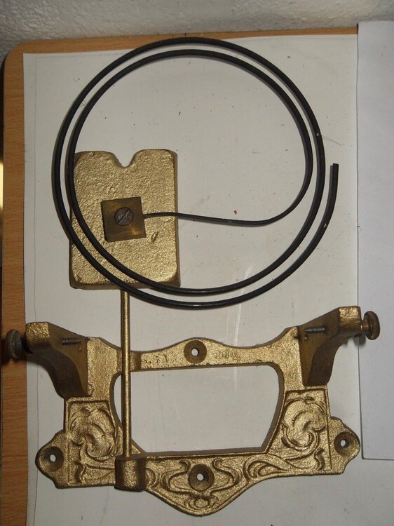

Jeden z przykładowych REFORMów jakie znalazłem:

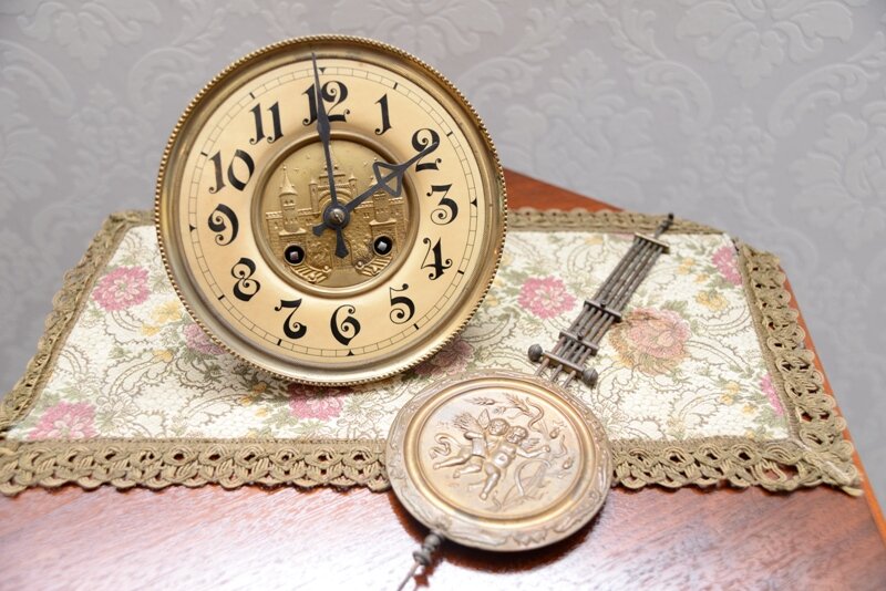

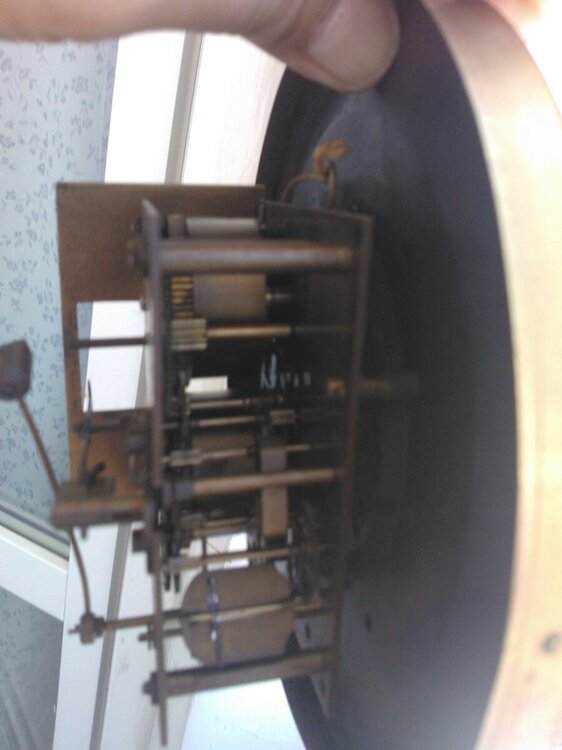

Tak czytam i oglądam fotki i przyszło mi do głowy że chyba mam podobny mechanizm.
Podobieństwo tyczy się choćby dwóch osi przełożonych przez płyty i przetkanych drucikiem, zrobię później fotkę.

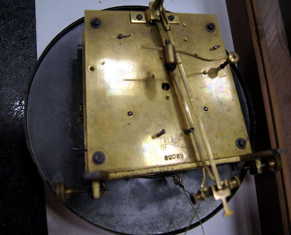

Zegar ma napis na mechanizmie i tarczy BLANDA i numer 52109,
Jest zegarem dwu wagowym.
Kotwica jak w Concordii
Edytowane przez arek1a2b
Blända. Szwajcar. Ariste Girardin, Porrentruy.
A werk. Schlenker Kienzle z podwójnym grzebieniem, patent 115908 z 1899 roku.
Ciekawe, czy Willmann II je robił, czy tylko zamawiał.
Piotr
Mam jeszcze 2 Blanda z bliskimi numerami seryjnymi w bazie danych.
Rok produkcji ~ 1910.

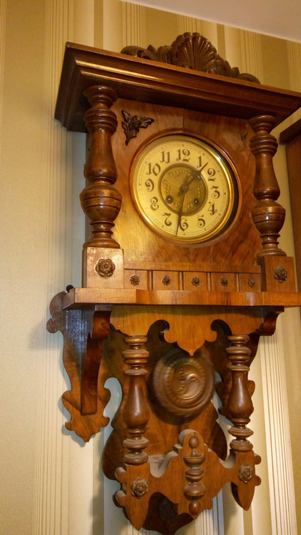

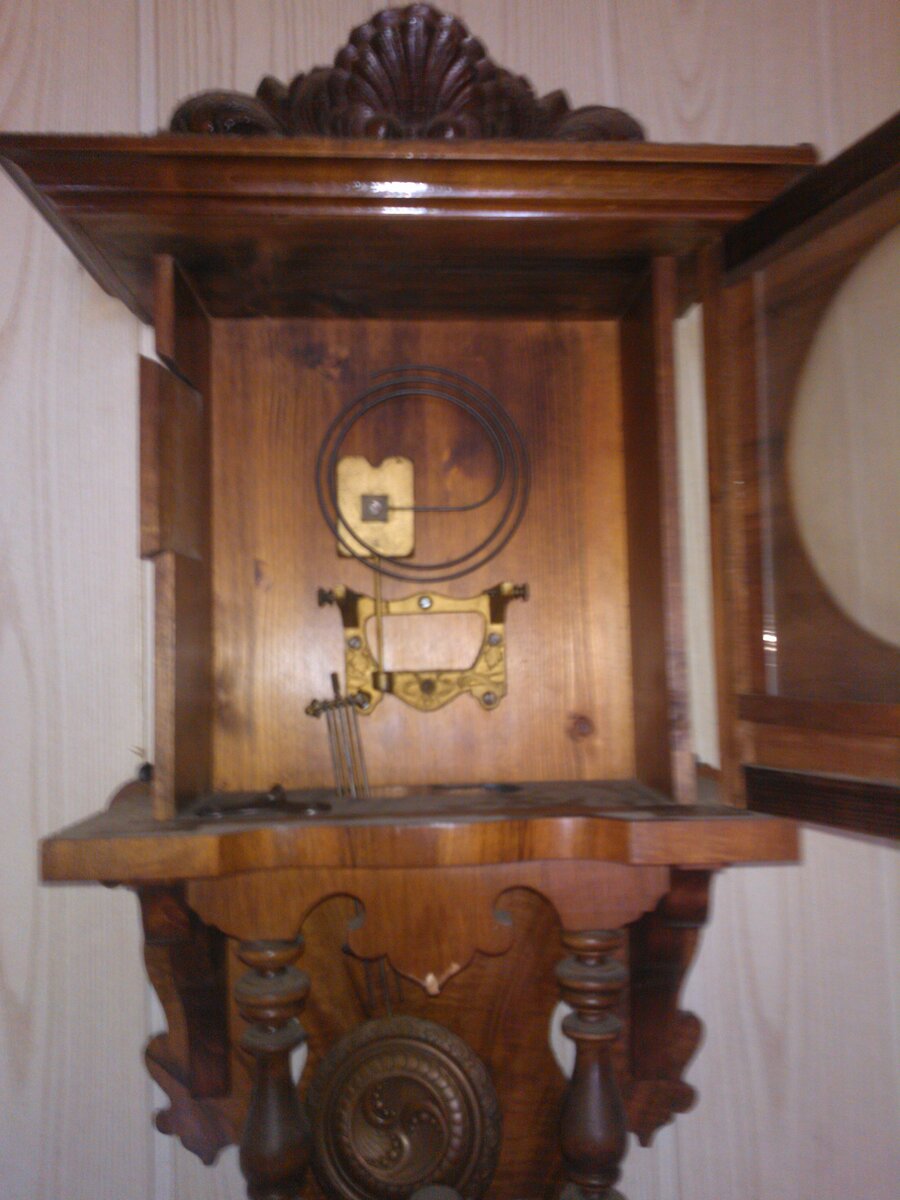

No dobra... kupiłem ten sprzęt. Nie jestem fanem ślązaków... ten jest jedyny i pewnie za jakąś chwilę będę chciał się z nim pożegnać. Tak jak pisałem... kupiłem celem oględzin.
Poniżej zdjęcia i moje wnioski.
Nie-Minerva wygląda w całości tak:
Tarcza / wahadło / ruszt / wskazówki / wieszak / tranporter - to raczej całość. Szkrzynia oryginalna i prawie w komplecie, boczny listek jest, ale się odkleił... naprawimy. Korona - hmmm... nie sądzę, żeby taka była od nowości. Całość przywalona warstwą kurzu... i korona też.

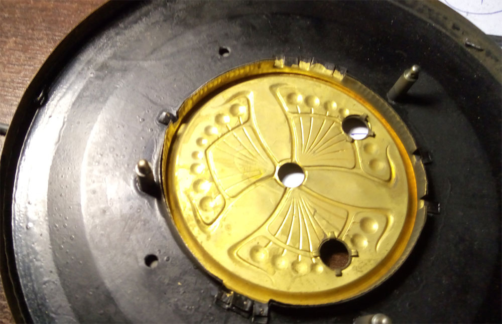

Mechanizm - chyba jednak bliżej mu do pełnopłytowej Uranii, niż do Reformów. Sposób montażu, czyli szpilki na plecach można przecież szybko zmienić... po drugiej stronie słupków łączących jest gwint. I to i to wymaga otworu, ale co z której strony ? Można to dowolnie zmienić. Natomiast ciekawe są dodatkowe otwory. Dla porównania Urania (ta z numerem) i Reform (jego ażurowość świadczy o nim :)).
Ciekawostka to tarcza. Nie-Minerva ma dodatkowe otwory na kołeczki podpierające tarcze. Ale ich nie ma... nie jest to raczej przeróbka. Tarcza oparta jest w 3 punktach. Tego nie mam ani w Uranii pełnopłytowej, ani w Reformach.
Na mechanizmie nie ma numeru, są wyskrobane jakieś cyferki.
Zegar sprawny i chętny do współpracy. Tarcza przypięta na 'wzorcowe' szpilki, a nie jakieś druciki. Gong brzmi naprawdę 'mocno'.
Ciekaw jestem komentarzy.
