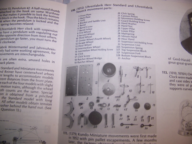

To jest roczniak Georg Wurthner,  u Passmora numer 6-4, włos 0,102mm, wahadło oryginalne
Wow !
Dzięki wielkie..
Czyli orygianł :)

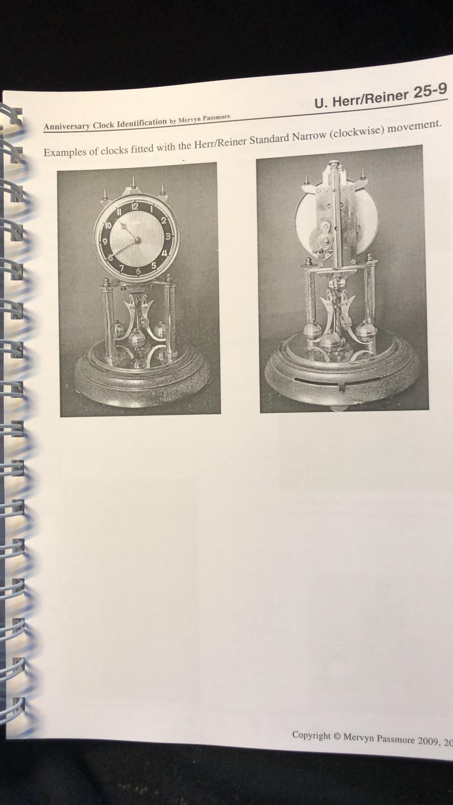

Dla mnie to jest to co na zdjeciach,roczniaki po II WS nie sa moja mocna strona
Moze Kolega pokazas skan tylnej plyty tego Georga :D
Edytowane przez old time
Według mnie to jest Uhrenfabrik Herr KG lata pięćdziesiątę
Kwestia jeszcze jakie masz wahadło 200gr czy 310gr ?
Edytowane przez longcase1
Też tak myślę
Według mnie też,widać to na 2 zdjęciu które dodałem na pierwszym też.
Poprosiłem Kolegę Erzlota o skan tylnej płyty żeby zobaczyć na czym oparł swoją opinie
Mają Koledzy oczywiście rację. Kartkowałem Passmora i zasugerowałem się tą zapadką, która wystaje ponad tylną płytę, wahadło też ma taki sam kształt. Ale to nie Wurthner, ale Herr.
