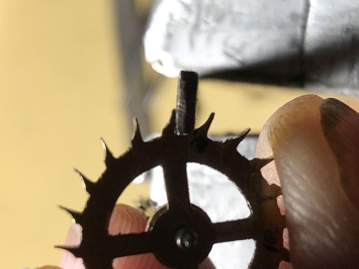

 Wyjąłem także koło wychwytowe i przez lupkę oraz na szybko robionym przymiarze sprawdziłem każdy ząbek
post-110630-0-18293300-1583870186_thumb.jpgpost-110630-0-26290500-1583870491_thumb.jpg
Potem sprawdziłem powierzcnię wew. i zewn. ząbków.
Usunąłem zadziory z czubków zębów i powierzchni.
 uruchomiłem zegar  i po 15 minutach wahadło zamarło w takiej pozycji
Dlaczego?
 nawet podniosłem lekko lewą paletkę.
Pozdrawiam Mirek
