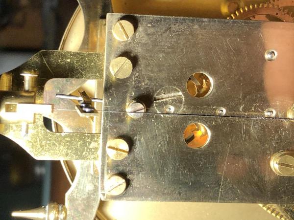

A możesz wstawić zdj. kotwicy.... tak pomyślałem , bo wspominasz ,, ktoś tam grzebał ,, to może palety pozamieniał ..... ale to luźna myśl i proszę się moimi sugestiami nie kierować .
Share this post
Link to post
Share on other sites

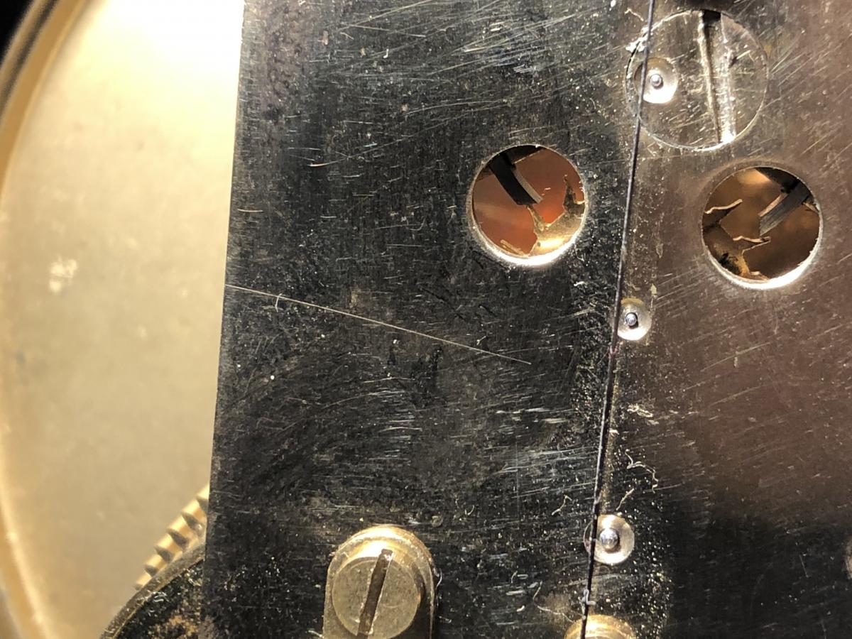

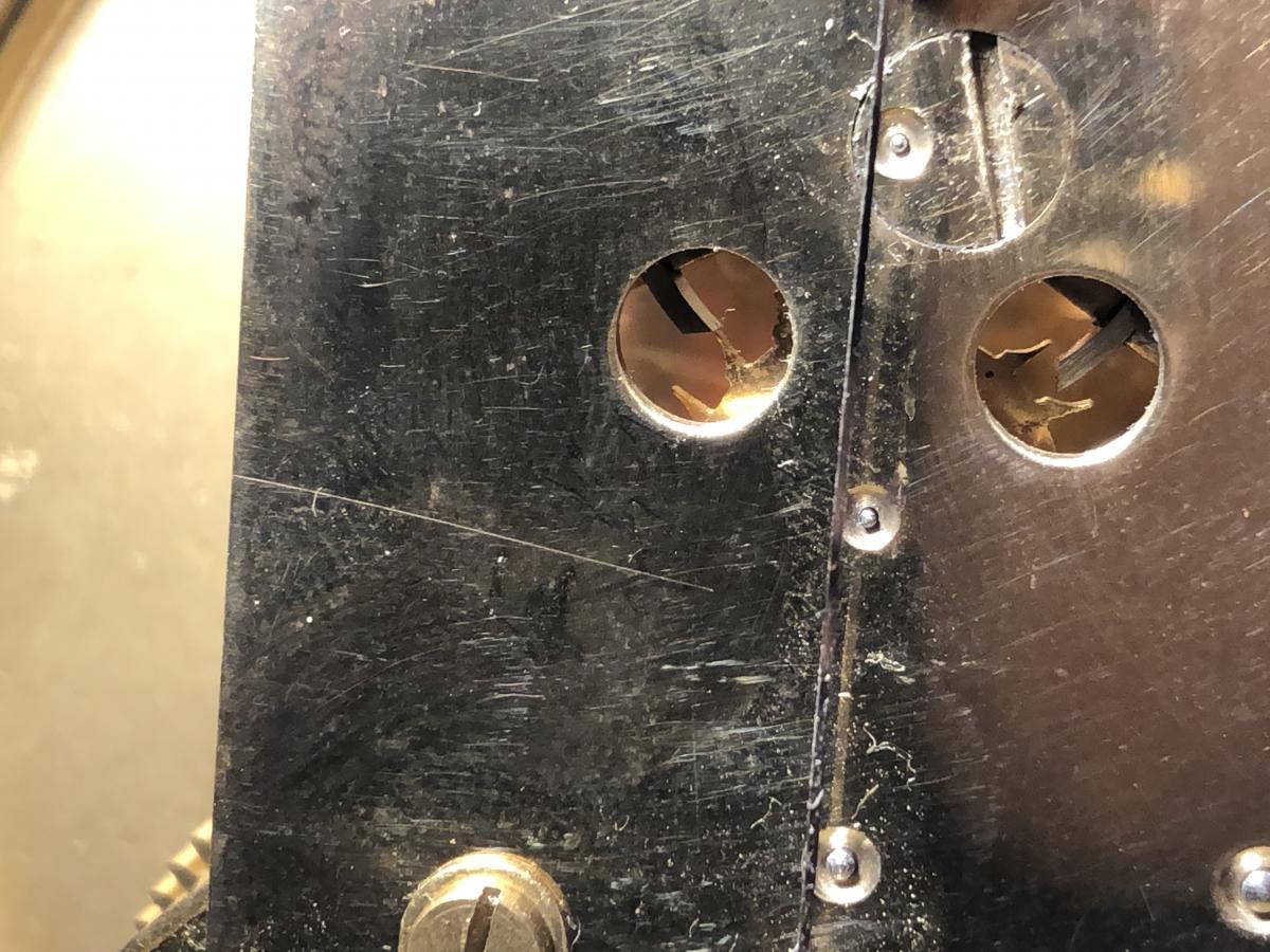

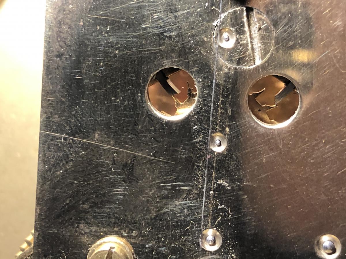

Na razie podniosłem widełki.
przyglądam się jak chodzi..
 Gdy będę rozbierał ..zrobię fotkę, a teraz postaram sie zrobić fotkę całości przez okienka :)
post-110630-0-67981500-1583443201_thumb.jpgpost-110630-0-92945500-1583443219_thumb.jpgpost-110630-0-97087200-1583443238_thumb.jpgpost-110630-0-15236600-1583443254_thumb.jpgpost-110630-0-53180800-1583443267_thumb.jpgpost-110630-0-41477000-1583443281_thumb.jpg

Czesto widelec jest na zlej wysokosci lub gorny blok w zlym polozeniu i to powoduje takie problemy.
Jesli zaczniemy grzebac przy minosrodzie i paletach to moze byc coraz trudniej.
Nie wiem czy mam takie szczescie ale przy dosc sporej ilosci roczniakow z ktorymi mialem stycznosc moze przy 3 lub 4 ktos cos robil przy kotwicy .

 teraz popatrzcie czy to wygląd bardzo żle?
Zdjęcia robiłem sekwencyjnei
 dwa na "tyknięcie"= przeskok ząbka koła
 Ustawienia góry też nie zmieniałem = wygląda , że zawieszk jest prostopadle do płyty i koła wychwytowego.
(przyłożyłem kątowniczek i wydaje się OK.)

Na pierwszym zdjęciu chyba widzę odgięte dwa zęby koła wychwytowego. Tak po samych zdjęciach trochę trudno jest postawić diagnozę. Film by się przydał. Luz na widełkach powinien być w okolicy 0.10-0.15mm.

Wydaje  mie  sie  patrzac  na zdjecia  ze  lewa paleta  jest  za  mocno wysunieta..
Z nowych roczniaków to stawiam na Kundo
Mnie tez się tak wydawało, ale jednak pójdzie na stół operacyjny.
 To jest mechanizm z rodziny "precyzyjnych" więc nie bedzie "strzelał focha"- ma chodzic dobrze i basta :)

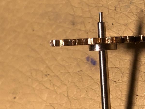

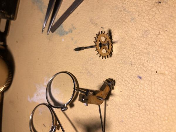

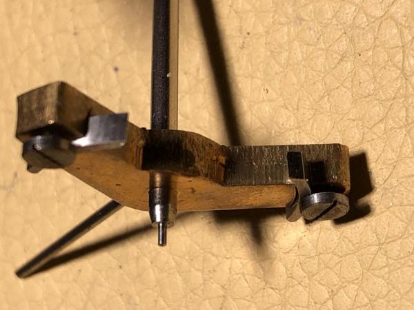

No to rozebrałem Niemca jeszcze raz.
 CORONA virusa  nie stwierdzono :)
 ALE..
po oglądzinach dopatrzono się:
 koło wychwytowe, jakby wyszło ze sztancy, i po zgubnym frezowaniua. Na powierzchni pocznej tzw. "drut", który także był po drugiej stronie, lecz na zębach ( po przeciągnięciu maszynowym w jedną stronę)
Niektóre krawędzie były lekko zwichrowane, a dwa zęby ( Dzięki :) LONGCASE) krzywe-= odcylone od pionu.
 Zrobiłem sobie na szybko przymiat i sprawdziłem wszystkie ząbki, czy mają zachowany kąt prosty we "wrębie zęba"
 Teraz OK.
 poprostowane, drut usunięty i nawet na jednym ząbku było coś "fabrycznie" wprasowane (wiór)
-usunięty.
Palety "mennicze" bez śladu uszkodzeń.
 zresztą widać:
post-110630-0-40850900-1583674433_thumb.jpgpost-110630-0-37727300-1583674467_thumb.jpgpost-110630-0-49533900-1583674482_thumb.jpgpost-110630-0-17461300-1583674529_thumb.jpgpost-110630-0-67224900-1583674547_thumb.jpg
