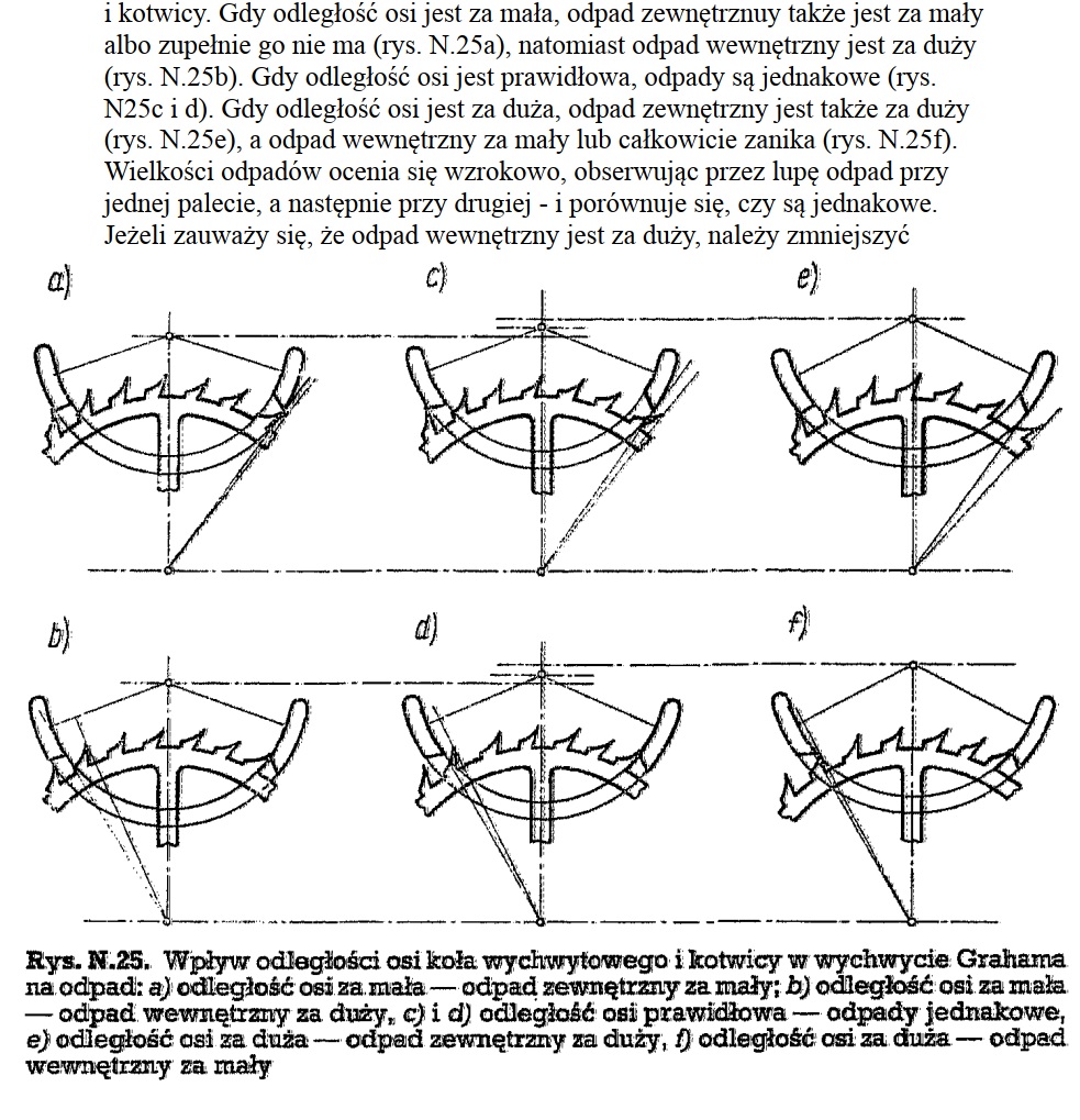

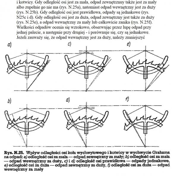

 Mam dwa  z różnym ustawieniem

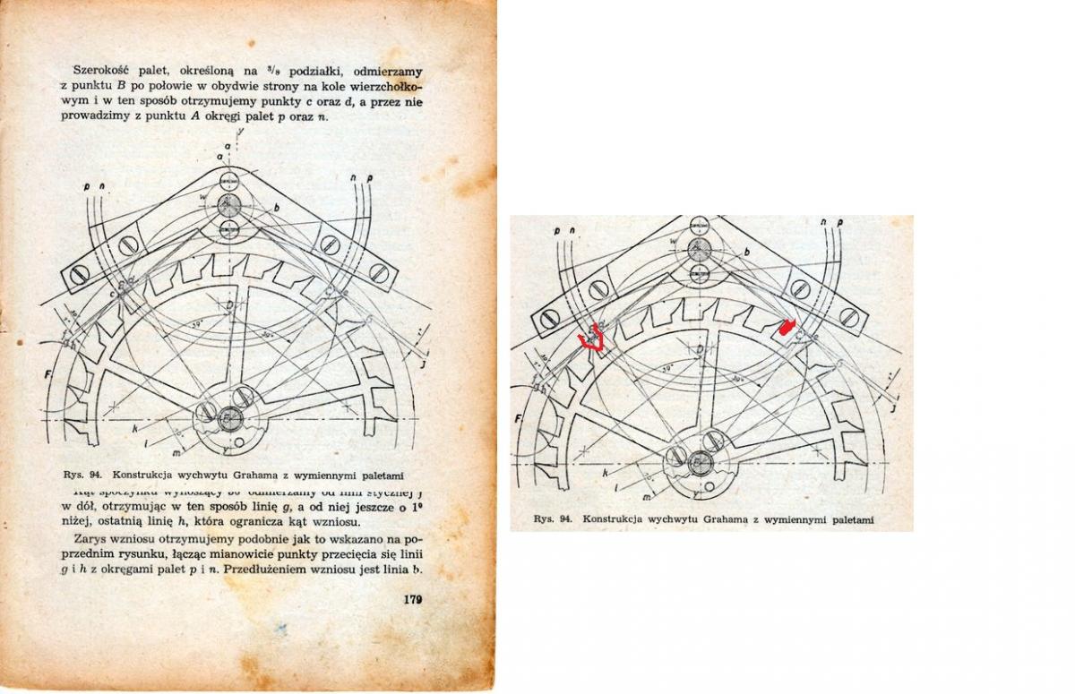

  U mnie po obsewacjach to wygląda tak ( czerwone znaczniki)
 to Kotwica, czy palety?- w którą strone?
