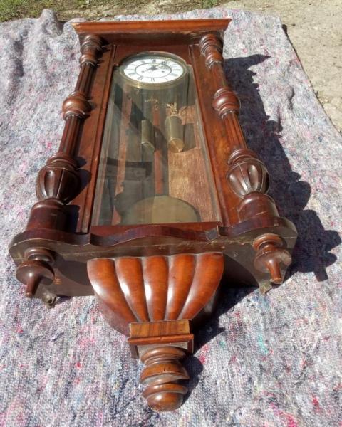

Co sądzicie

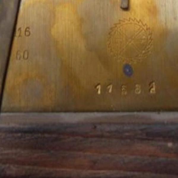

Myślę o kupnie tego zegara ale nie mogę znaleźć producenta. Wygląda na autentyk.  Ale pierwszy raz wizę gong spiralny w stojącym zegarze i wahadło średnica nie powinna być większa?  Znak producenta mało widoczny spróbuję opisać: koło zębate z osiami (iksem) w środku oraz jakby wiosłem .
Czy jest  sposób na usunięcie farby ze skrzyni nie niszcząc oryginalnego pokrycia ?
To nie jest wiosło, tylko granat :)

Takie jak kolega bury wstawił.
tylko to wiosło  w droga stronę o sto osiemnastostopniowi odwrócone
Zgadam się z wypowiedzią kolegi  zbrodniczo pomalowana dla efektu .
To nie jest wiosło, powtarzam, tylko granat trzonkowy. Werk wyprodukował FMS dla Kieningera koło 1924 roku. Na tarczy ktoś nakleił koszmarne cyferki. W skrzyni mieszkał jakiś inny gong (a zapewne i mechanizm).

Dziękuje wam. Myślałem że z tym granatem to żart . Chylę czoła przed waszą wiedzą.
Więc moje wątpliwości się potwierdziły i już nie będzie mój.
Proszę o informacje o tym zegarze .  Zegarmistrz lub sprzedający Ewald Witt z Mysłowic  . Zegar linkowy. Nie mogę znaleźć takiej sygnatury. Jakie to mogą być lata produkcji. Jaka powinna być do niego korona?
Znalazłem sygnaturę jest to:
A. Willmann Co. Großuhren; Freiburg in Schlesien, Deutschland
Co według tłumacza znaczy : A. duże zegary Willmann & Co. Fryburg na Śląsku, Niemcy
Prawdopodobnie z końca produkcji. Na forum znalazłem link podany przez Taranta. Na dole info  z niego.
Oto (poniżej) z niemieckiego czasopisma zegarmistrzowskiego z 1898 r. Jeśli przyjrzysz się uważnie, w prawym dolnym rogu rysunku, przed głównymi drzwiami znajduje się wóz konny z - niesamowitym zbiegiem okoliczności - Twoim zegarem na pokładzie! 353392-3c117f37f385a9875f0d3c54c671d619.
smile.png Że tak dodam , to wcale nie końcówka produkcji . Mój ma nr. 43xxx , więc Ty masz starszy egzemplarz.
Jeśli chodzi o datę , to musiałbym poszperać , ale o ile pamiętam , to około 1892 r. .... ale głowy nie dam wink.png
Dzięki. Już się cieszę na zabawę ze skrzynią. Ale najpierw popróbuje na czymś w gorszym stanie.
