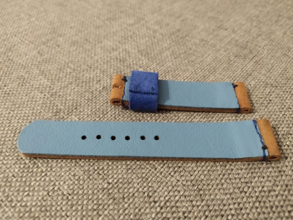

Pasek 20mm

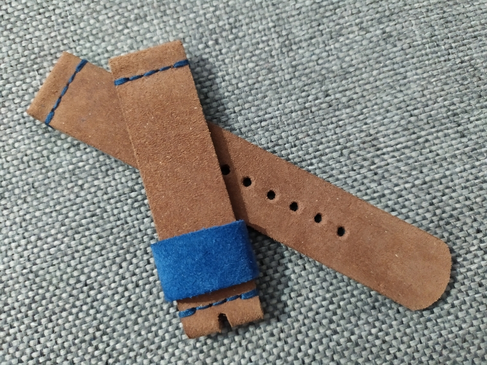

Brązowy nubuk ślufka niebieski zamsz
Podszewka skóra bydlęca niebieska
Nubuk z odzysku widoczne białe plamki.

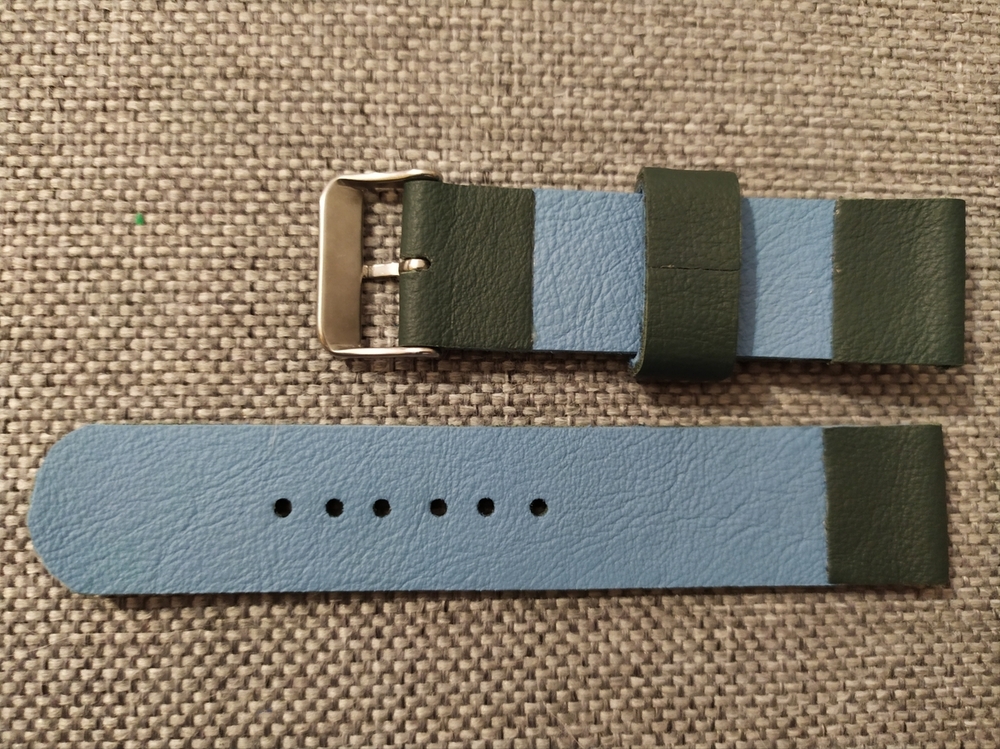

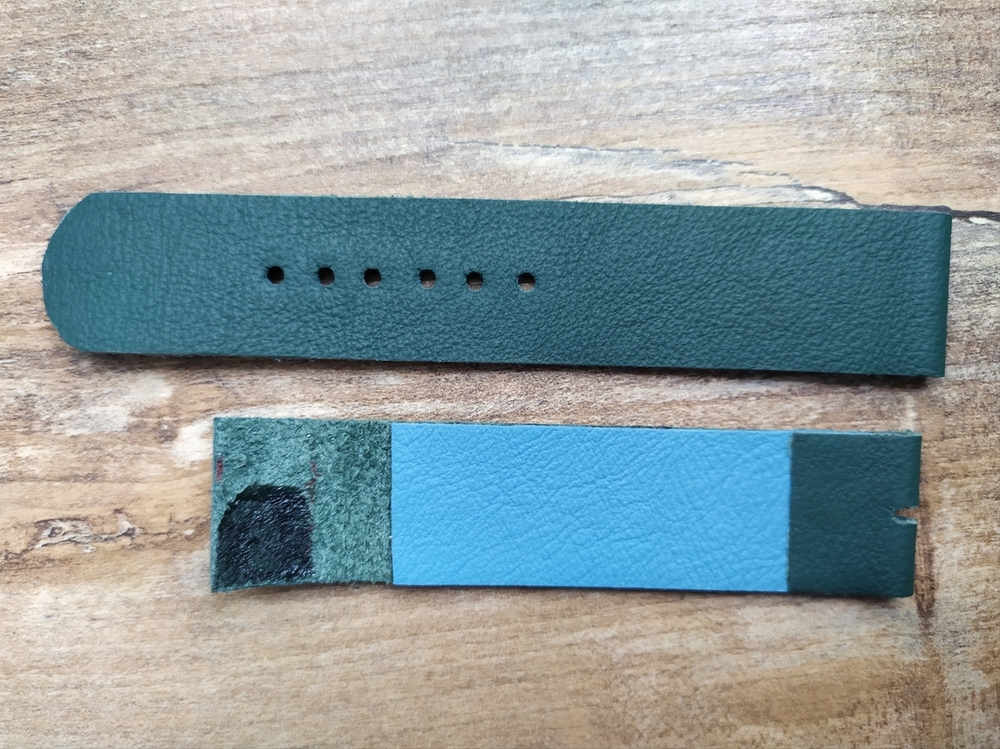

Właśnie powstaje kolejny 22mm ze skóry bydlęcej w kolorze ciemnej zieleni z niebieską podszewką. Pasek będzie mega mięciutki.
Edytowane przez d_box

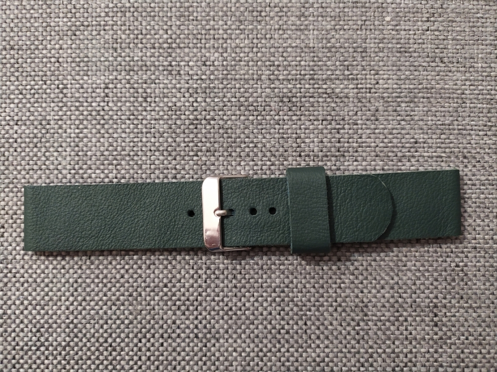

No i powstał

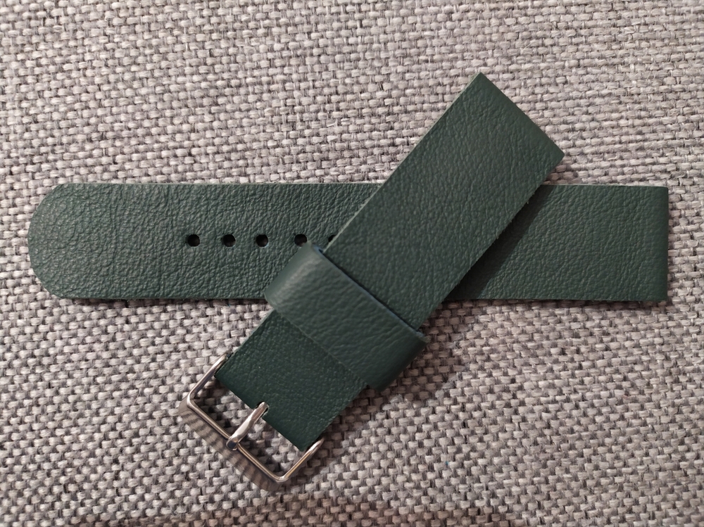

Pasek 22mm w odcieniu ciemnej zieleni ze skóry bydlęcej podszewka niebieska skóra bydlęca.
Pasek klejony zero szycia, boki surowe w dotyku mega przyjemny klamerką założona do zdjęć z mojego używanego paska . Jeśli ktoś chętny na zielonego to proszę privIMG_20201117_194437.thumb.jpg.64814c247b4401c602a1773d04d63ae4.jpg

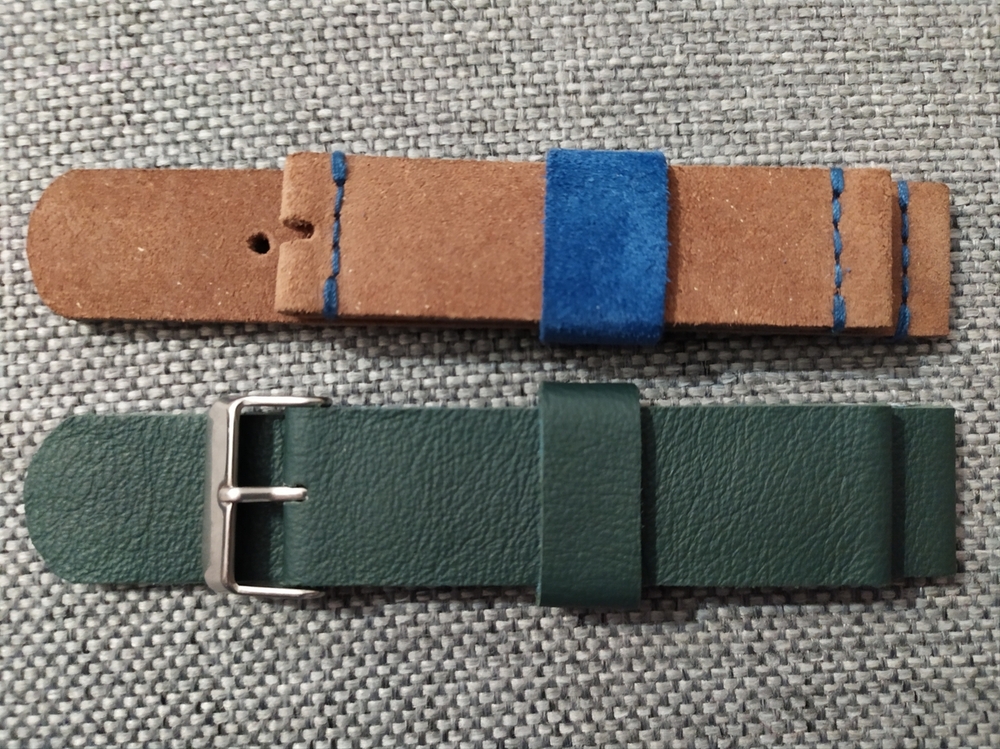

Dla porównania z poprzednim.

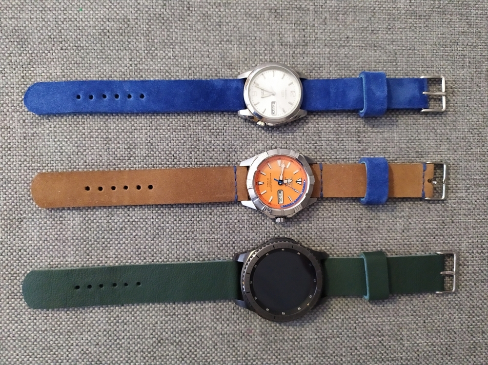

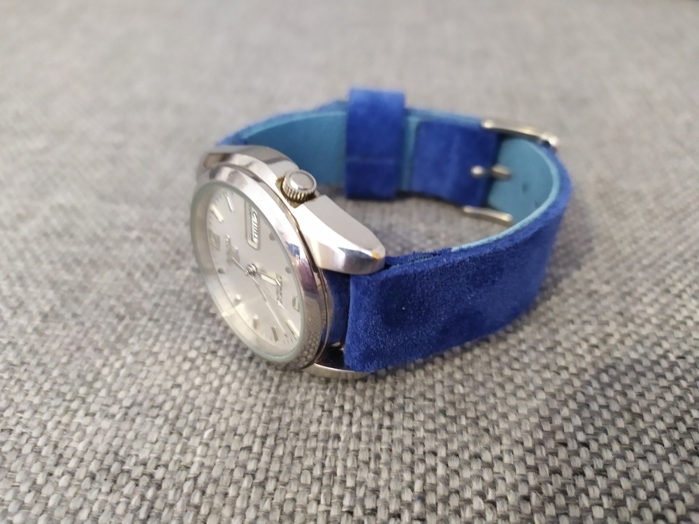

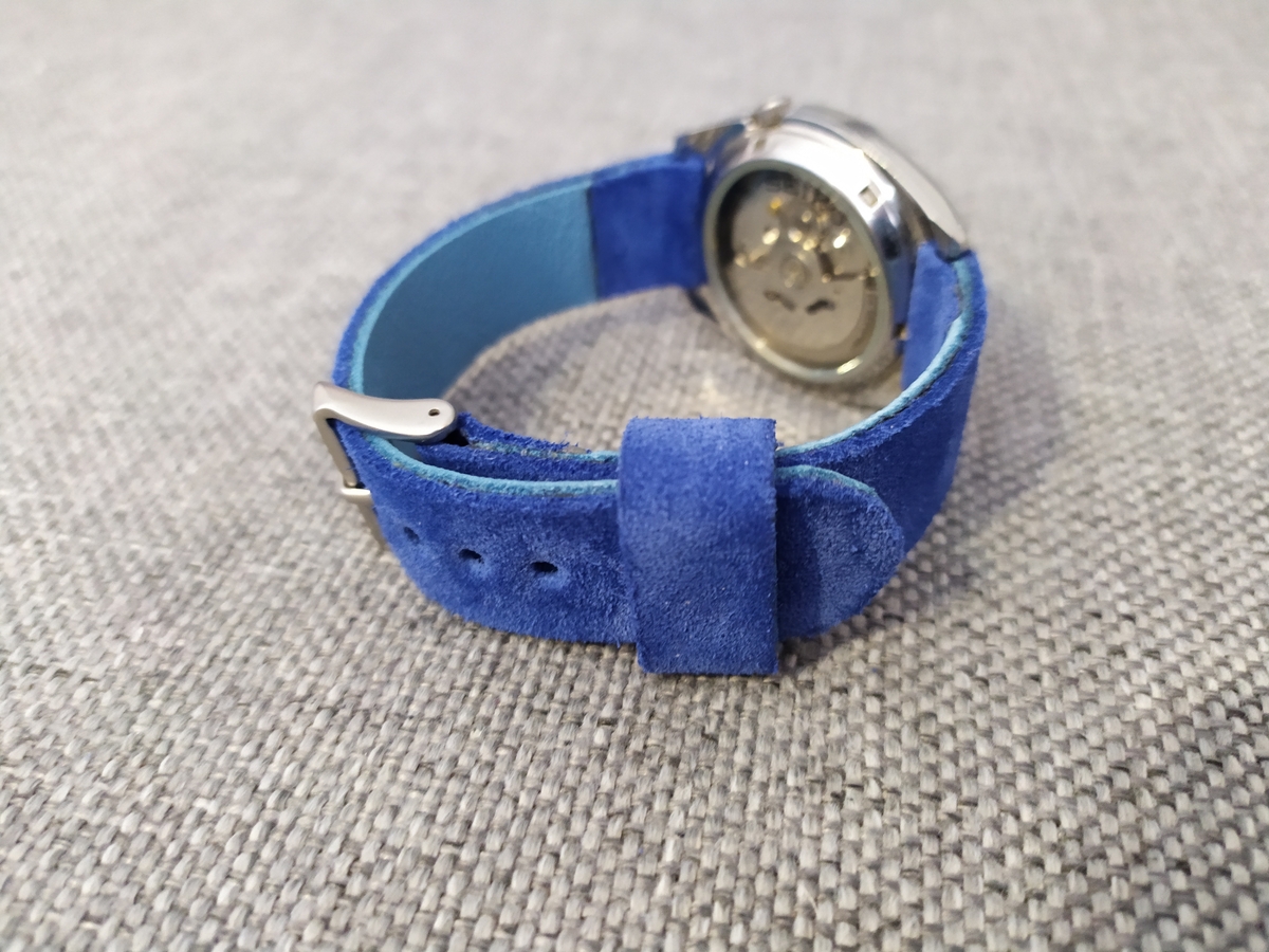

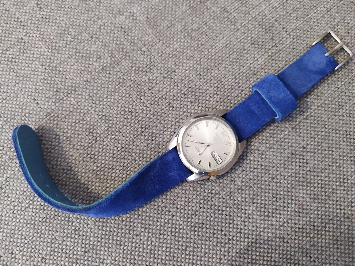

Powstał niebieski 18mm zamsz, podszewka skóra bydlęca kolor niebieski.
Wszystkie ubranka w komplecie.

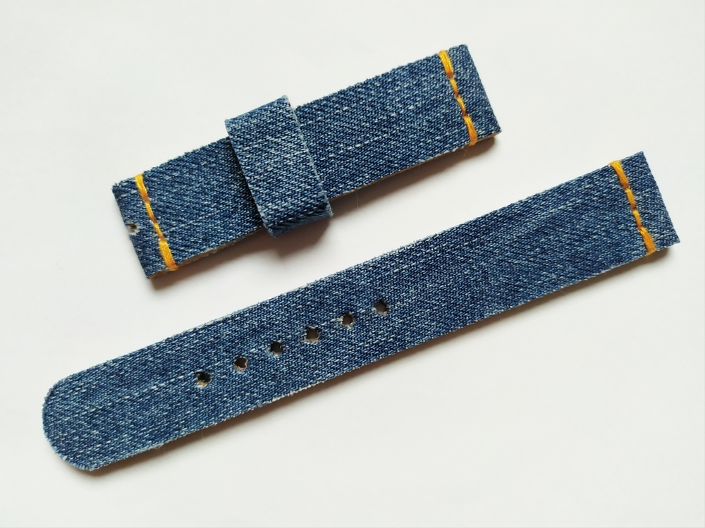

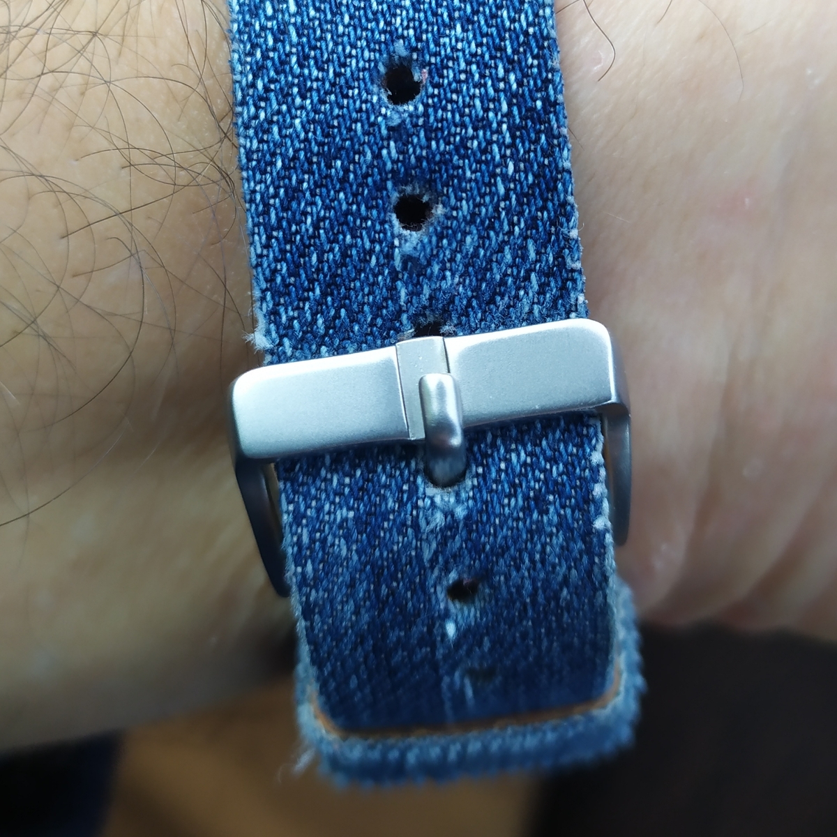

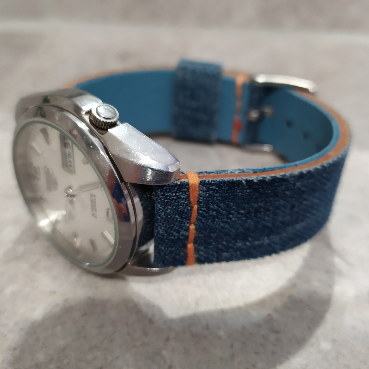

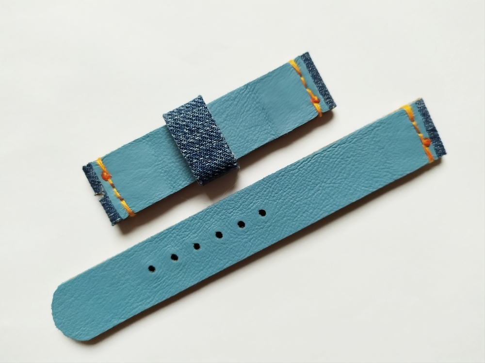

Dżinsowy pasek 18mm, podszewka skóra bydlęca w kolorze niebieskim.
Bardzo estetyczne prace. Powodzenia! :)
Dziękuję bardzo.
Ale jeszcze sporo pracy i nauki przede mną.
Dżinsowy pasek na zegarku

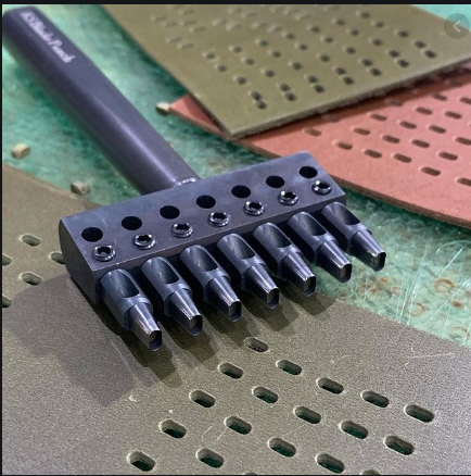

Może mi ktoś z was doradzić jak równo wyciąć otwory w języku bo już trzeci pasek robię i dalej skopałem. Zastanawiam się nad jakimś szablonem.
Odmierzyć dobrze i wyciąć skalpelem nic więcej.
Źle się wyraziłem chodzi mi o te otwory.
Są takie szeregowe wybijaki, robiące kilka dziurek na raz.
Muszę chyba poszukać ale spróbuję jeszcze z szablonem.
Są takie narzędzia. Nie są tanie ale działają świetnie. Ja używam coś takiego, ale na 5 dziurek.
Time matters
Właśnie te ceny dobrych nażedzi na początku drogi zabijają, niestety muszę się rozejżec za tym wybijakiem a narazie skończę szablon bo pierwsze testy obiecujące i na początku będzie musiał wystarczyć.
Ten wybijak bardzo dobrze się sprawdza. Warty każdej złotówki.
Wcześniej stosowałem metodę na taśmę malarską (tą papierową).
Naklejałem taśmę na pasek i na niej, za pomocą przymiaru, odmierzałem co gdzie mam wybić.
Ciągle stosuje ta metodę do różnych rzeczy.
Time matters
Własnie stosuję metode na taśmę malarską ale na miekkich skórach podczas wybijania otworu się przesówa i nastepne krzywo wychodzą, tak skopałem juz trzy paski. Wiem żeby sie nauczyc trzeba coś zepsuć ale juz mi szkoda fajnej skóry.
Ja potrafię skopać pasek wybijając dziurki tym magicznym wybijakiem z dziurkami w rzędzie.

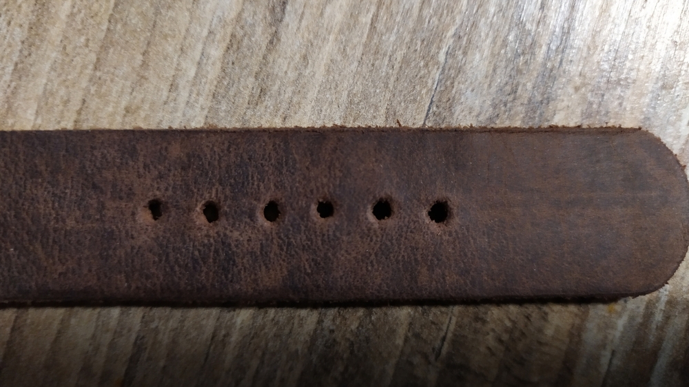

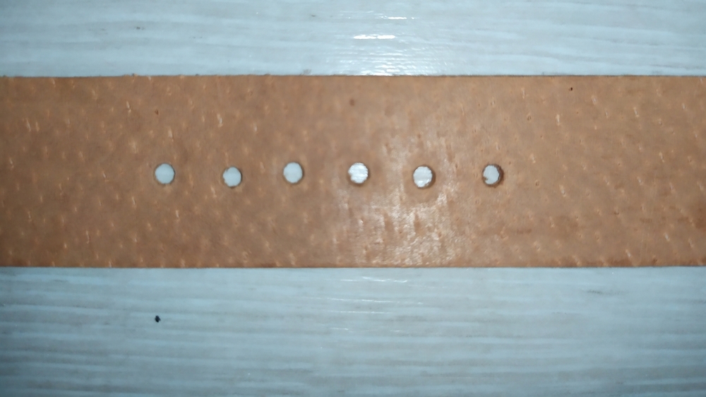

Oto efekt brązowy pasek ręcznie bez szablonu krzywo wyszło

Masz rację w każdej chwili można skopać ale na razie dziurkowanie to największy problem.

Również uważam, że zaprezentowane paski mają swój urok, powiedzmy industrialny, a te minimalnie nierówne otwory właśnie im go dodają. Ale rozumiem do czego dążysz.
Jeśli są krzywo wykonane klamerka po zapięciu brzydko wygląda.
