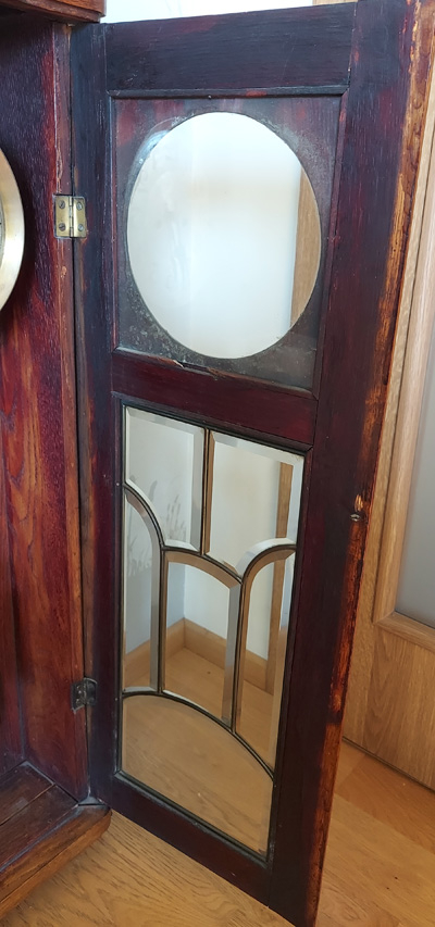

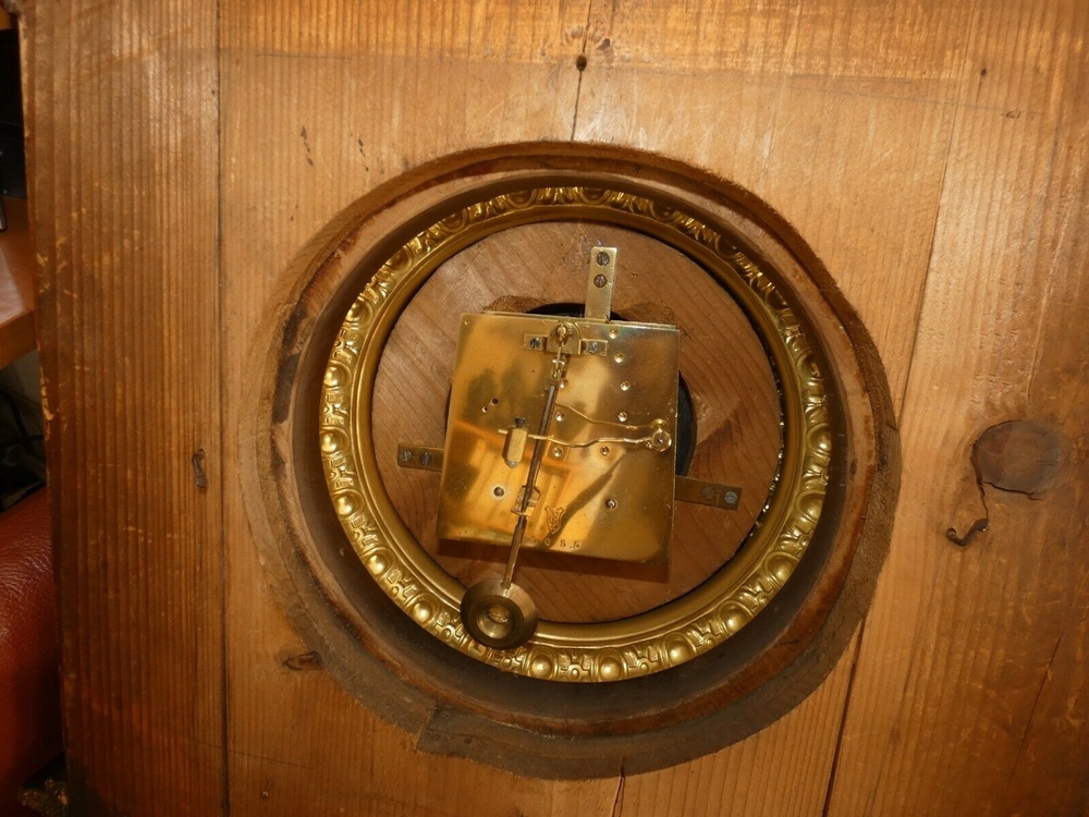

tarant 2974 #232 Napisano 18 Czerwca 2021 Zdjęcia z netu. Co ciekawe, zegar jest wystawiony w różnych miejscach, w różnych cenach. Ilu ma właścicieli? Rzadko spotykany, sprężynowy Speisezimmer/ Salonuhr. 0 Pozdrawiam Piotr Tolerancja musi być nietolerancyjna wobec nietolerancji. Němec z Královce Udostępnij tę odpowiedź Odnośnik do odpowiedzi Udostępnij na innych stronach
erzlot 301 #233 Napisano 18 Czerwca 2021 Miałem podobną skrzynię z tarczą i gongiem spiralnym, ale nie potrafiłem do niej znaleźć werku i sprzedałem. Kupiec wyciął z dołu otwór na wahadło i przerobił na ślązaka. 0 Udostępnij tę odpowiedź Odnośnik do odpowiedzi Udostępnij na innych stronach
tarant 2974 #234 Napisano 18 Czerwca 2021 Zastanawiam się, czy gdzieś ta konstrukcja otwiera się od przodu. Bo jeżeli nie, to regulacja wahadła jest tragiczna. Stracił szybkę, zyskał wskazówki Beckera poza tym. 0 Pozdrawiam Piotr Tolerancja musi być nietolerancyjna wobec nietolerancji. Němec z Královce Udostępnij tę odpowiedź Odnośnik do odpowiedzi Udostępnij na innych stronach
mkl1 6459 #235 Napisano 18 Czerwca 2021 Nie znam się, ale po co/dlaczego pierścień ( nazwijmy go osadczym) jest zdobiony również z tyłu? Czu to aby z tego zegara? 0 Pozdrawiam Mirek Udostępnij tę odpowiedź Odnośnik do odpowiedzi Udostępnij na innych stronach
tarant 2974 #236 Napisano 18 Czerwca 2021 3 minuty temu, mkl1 napisał(-a): Nie znam się, ale po co/dlaczego pierścień ( nazwijmy go osadczym) jest zdobiony również z tyłu? Czu to aby z tego zegara? Jak zdobiony? Moim zdaniem to wytłoczka z cienkiej blachy, co wklęsłe od środka, na zewnątrz jest wypukłe 0 Pozdrawiam Piotr Tolerancja musi być nietolerancyjna wobec nietolerancji. Němec z Královce Udostępnij tę odpowiedź Odnośnik do odpowiedzi Udostępnij na innych stronach
mkl1 6459 #237 Napisano 18 Czerwca 2021 (edytowane) ślepym Faktycznie... Dopiero jak powiększyłem (poza forum) na kompie to zauważyłęm,, że wklęsłe .. Ale ćwok ze mnie... przed edycją było inaczej Edytowane 18 Czerwca 2021 przez mkl1 0 Pozdrawiam Mirek Udostępnij tę odpowiedź Odnośnik do odpowiedzi Udostępnij na innych stronach
LESKOS 3483 #238 Napisano 18 Czerwca 2021 (edytowane) Mam coś podobnego Lenzkircha ... a tak się otwiera i nakręca i reguluje . Edytowane 18 Czerwca 2021 przez LESKOS 2 Czasem lepiej powiedzieć coś, nie mówiąc NIC! 🤔 Udostępnij tę odpowiedź Odnośnik do odpowiedzi Udostępnij na innych stronach

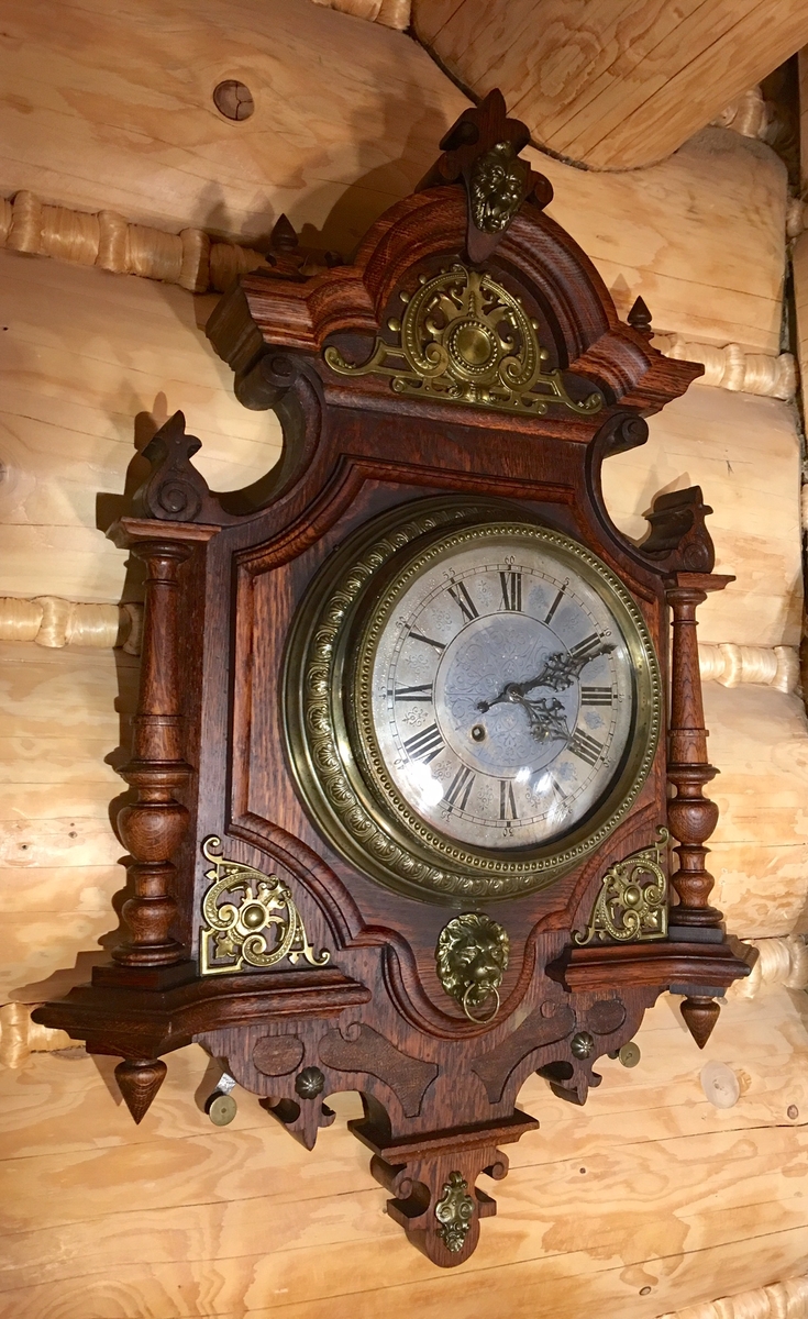

Yahagi 2335 #239 Napisano 30 Czerwca 2021 (edytowane) A taki ? Fajny ? Pierwszy raz widzę taką konstrukcję... z tym podwójnym bębnem.... (?) Edytowane 30 Czerwca 2021 przez Yahagi 3 Udostępnij tę odpowiedź Odnośnik do odpowiedzi Udostępnij na innych stronach
janekp 516 #240 Napisano 1 Lipca 2021 Ciekawy,moze mial ten beben zapewnic zapas energii przy skomplikowanym biciu >>>> zeby wyrownac chod z biciem. 0 Znane są tysiące sposobów zabijania czasu,ale nikt nie wie, jak go wskrzesić. Udostępnij tę odpowiedź Odnośnik do odpowiedzi Udostępnij na innych stronach
Yahagi 2335 #241 Napisano 1 Lipca 2021 Jeszcze kilka zdjęć jest... przez chwilę myślałem, że są 3 ... z których jeden jest tak mniej typowo umieszczony. No ale nie... wychodzi, że są 4. 2 Udostępnij tę odpowiedź Odnośnik do odpowiedzi Udostępnij na innych stronach
JASI 1218 #242 Napisano 1 Lipca 2021 Jeden z tych podwójnych bębnów - ten wewnętrzny, wygląda jakby miał uszkodzone większość zębów... Pozdrawiam Jacek 1 "Na żadnym zegarze nie znajdziesz wskazówek do życia" Udostępnij tę odpowiedź Odnośnik do odpowiedzi Udostępnij na innych stronach
Yahagi 2335 #243 Napisano 1 Lipca 2021 Wydaje mi się że nie... tam chyba nie są zęby 'na zębnik'... tylko raczej takie blokadowe / zapadkowe. Takie mam wrażenie. 0 Udostępnij tę odpowiedź Odnośnik do odpowiedzi Udostępnij na innych stronach
JASI 1218 #244 Napisano 1 Lipca 2021 Faktycznie, widać to wyraźnie na przedostatnim zdjęciu. To tym bardziej ciekawostka... Pozdrawiam Jacek 0 "Na żadnym zegarze nie znajdziesz wskazówek do życia" Udostępnij tę odpowiedź Odnośnik do odpowiedzi Udostępnij na innych stronach

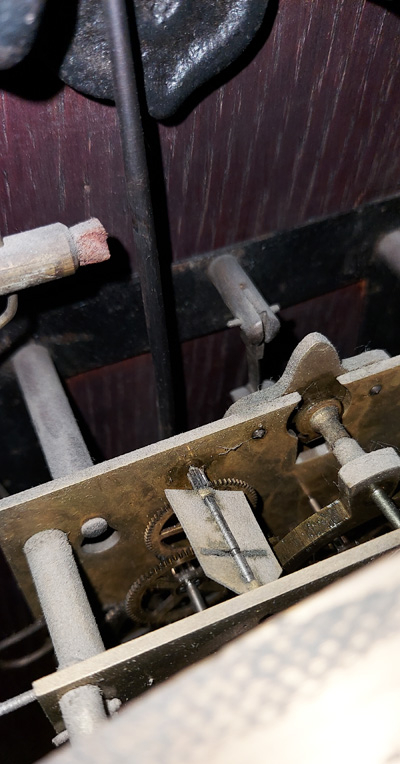

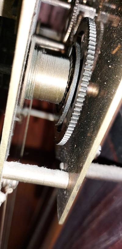

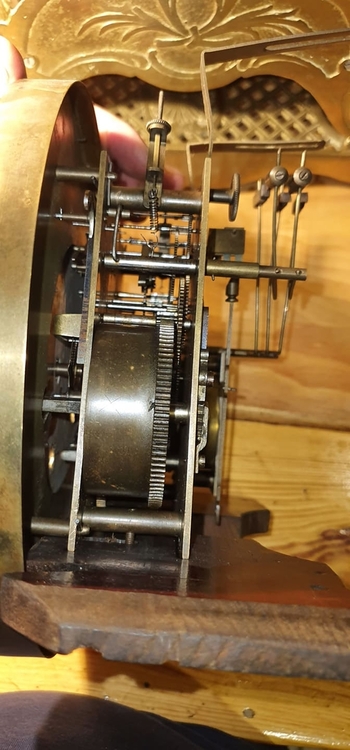

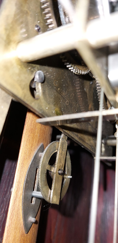

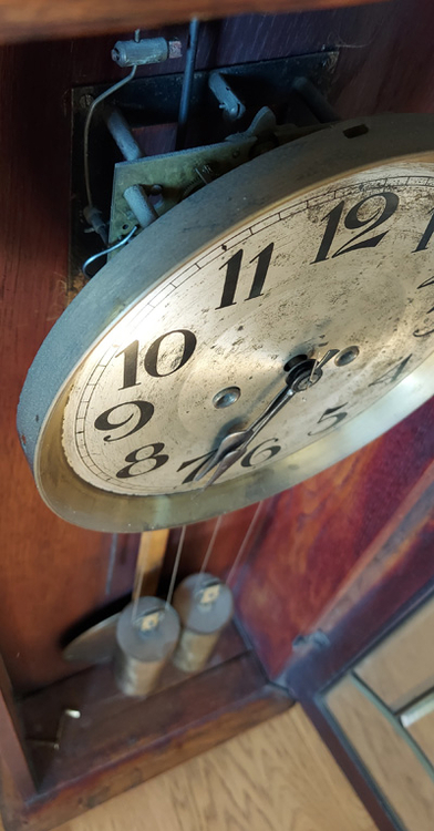

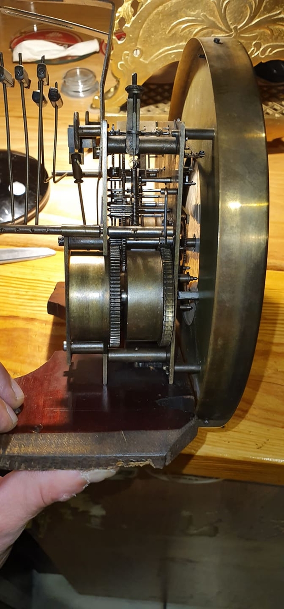

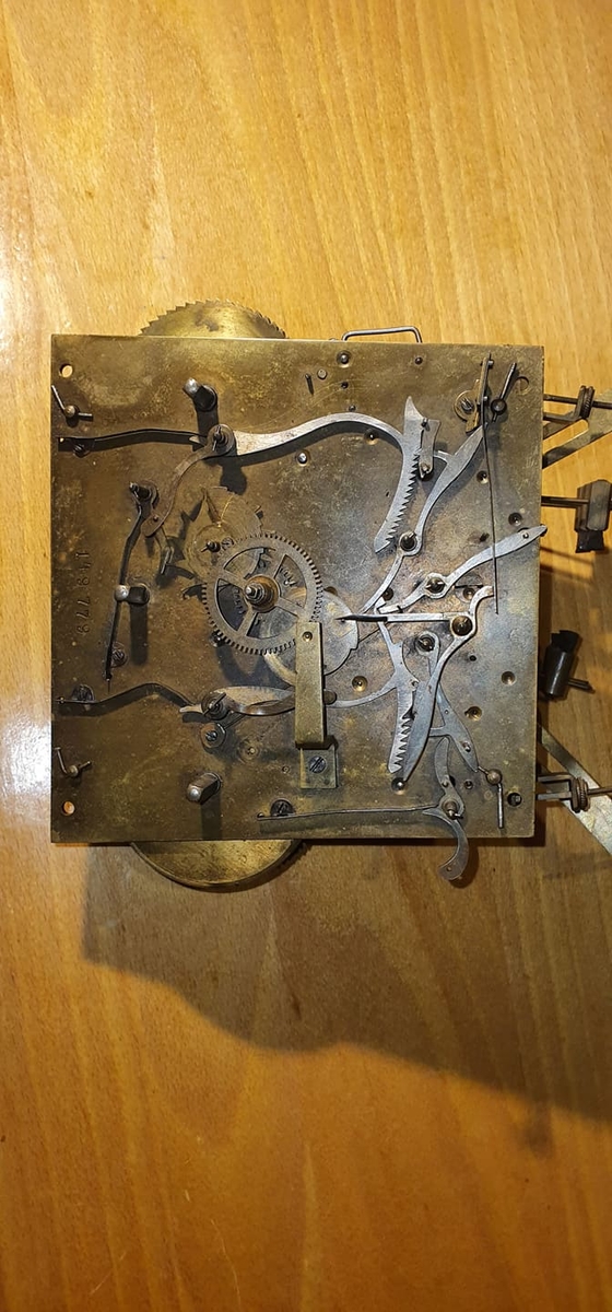

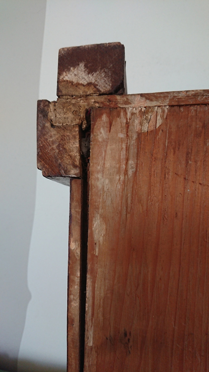

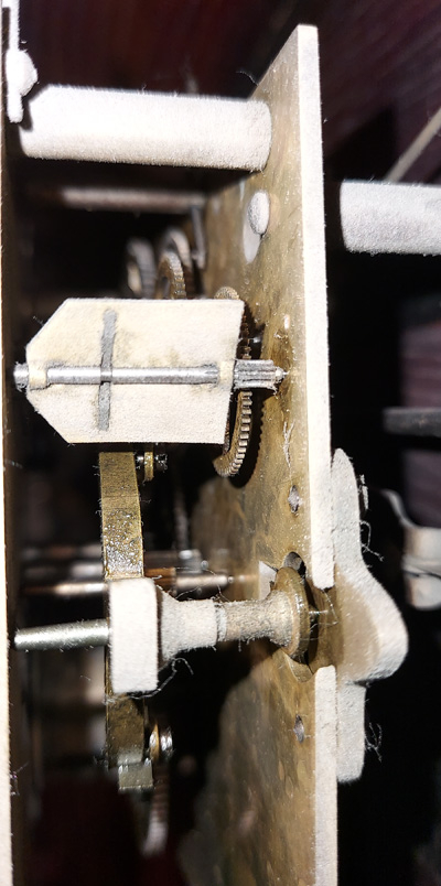

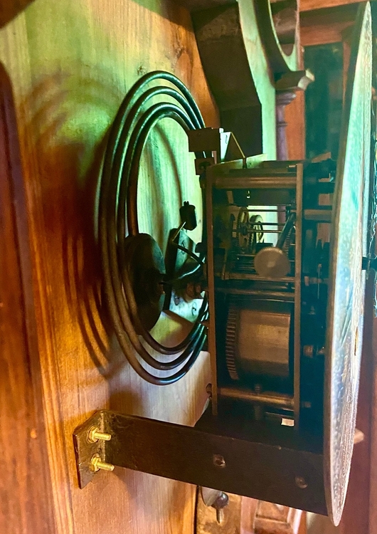

Sroczka 3 #247 Napisano 1 Listopada 2021 Cześć wszystkim, niedawno weszłam w posiadanie takiego zegara, który należał do moich dziadków - ma dużą wartość sentymentalną. Dzięki Waszym postom zidentyfikowałam go jako "Świt" cieszyński (wiem, że to dla Was żadne osiągnięcie, ale nieźle się naszukałam - jestem kompletnym, zegarkowym abnegatem - zresztą wczoraj po zdjęciu go ze ściany okazało się, że nie trzeba było się wysilać bo jest... podpisany 😅). Zegar z przodu wygląda jeszcze w miarę sensownie, ale po bliższej inspekcji okazuje się, że skrzynia mocno się rozchodzi, jest poplamiona, miejscami lekko spękana. Nie znam się kompletnie na zegarach, ale pamiętam ten zegar jako dziecko, jako funkcjonujący. Teraz wygląda jak dawniej - na pewno nic w nim nie "ubyło". Raz był w renowacji - wiele lat temu - co widać na pieczątce. Szukałam czy pan Rzepka nadal zajmuje się zegarami, ale znalazłam tylko nekrolog w Dzienniku Polskim. I tu właśnie moje pytanie - czy zegar w takim stanie się w ogóle naprawia? Jeżeli tak, to czy możecie może polecić kogoś w Krakowie, kto by taki Świt odrestaurował? Pewnie powinnam załączyć więcej zdjęć - widzę, że wrzucacie widoczny tył mechanizmu, ale się go boję otworzyć 😆. Zegar na pewno chcę odnowić, jeśli to tylko możliwe, bo to rodzinna pamiątka. Na ten moment nawet nie wiem jak sprawdzić czy chodzi - bo kto wie, może on chodzi, tylko od dawna nie był uruchamiany. 3 Udostępnij tę odpowiedź Odnośnik do odpowiedzi Udostępnij na innych stronach
shreq 233 #248 Napisano 1 Listopada 2021 Znałem Pana Rzepkę, a stan tego zegara to dobry+. Pokaż mechanizm. Takiej pieczątki używał Pan Michał w latach 90 i początek 2000 lat, czyli nie tak dawno, i o ile zegar nie wędrował po piwnicach, strychach itp. to sam sobie, wielkiej krzywdy nie zrobił. 1 Udostępnij tę odpowiedź Odnośnik do odpowiedzi Udostępnij na innych stronach
PM1122 1799 #249 Napisano 1 Listopada 2021 To jest dobry stan i nie ma problemu, ale trzeba fachowca. No, po tylu latach, to mechanizm pewnie suchy i konieczne choćby kapnięcie oleju tam gdzie trzeba. Ps....jak sprawdzić. Powiesić, ale bez wag i wahadła, no i na porządnym kółku i śrubie - zachowując pion i na boki i przy ścianie ( zwykle góra musi sporo odstawać od ściany). Wtedy zawiesić wahadło i wagi. A następnie bujnąć leciutko wahadłem. Naprawdę lekko, bo zbyt duży wychył może przestawić kotwicę ( taki ważny element ) Wtedy można się cieszyć, ale i tak szukać fachowca, co przeprowadzi konserwację mechanizmu i renowację skrzynki 0 Udostępnij tę odpowiedź Odnośnik do odpowiedzi Udostępnij na innych stronach
Sroczka 3 #250 Napisano 1 Listopada 2021 Zrobiłam więcej zdjęć i, nie śmiejcie się, mechanizm sfotografowałam tylko pod kątami, za tarczą, bo po prostu nie wiem jak się ściąga tarczę i boję się coś uszkodzić - może wprawne oko zobaczy tam to co trzeba. Obstawiam, na chłopski rozum, że pewnie ściąga się tą taką szpileczkę z samej góry (która po bliskiej inspekcji chyba naprawdę jest po prostu szpilką), potem wskazówki i się pewnie po prostu ciągnie? Zegar został kupiony przez brata moich pradziadków dla pradziadków właśnie, potem stał się własnością dziadków i teraz moją. Z tego wnioskuję, że wisiał tylko w dwóch miejscach - najpierw prawdopodobnie w Przemyślu, a potem już od jakiś 60 lat w Krakowie, na tej dokładnie ścianie, na której wisi w pierwszym moim poście. Żadnych strychów, piwnic, itd. Nie mam za bardzo jak go powiesić na kołku w tej sekundzie, ale kiedy lekko wychylam wahadło to, no buja się, i "tyka", dokładnie tak jak to pamiętam z dzieciństwa. Zrobiłam też więcej zdjęć skrzyni, bo powiem szczerze, że jestem zaskoczona, że piszecie, że to stan "dobry", bo o ile przód w sumie wygląda ładnie, to tył i dół naprawdę wygląda kiepsko - kiedy go obracaliśmy do zdjęć i wczoraj wieźliśmy do naszego mieszkania, bałam się, czy się zwyczajnie nie rozpadnie w rękach. Tak więc ponawiam pytanie o ewentualne namiary na właśnie takiego fachowca, z Krakowa, który byłby się w stanie tym zegarem zająć albo chociaż na "żywca" ocenić stan. No i jeśli tarczę faktycznie tak się zdejmuje to podrzucę zdjęcia mechanizmu od przodu. 0 Udostępnij tę odpowiedź Odnośnik do odpowiedzi Udostępnij na innych stronach
