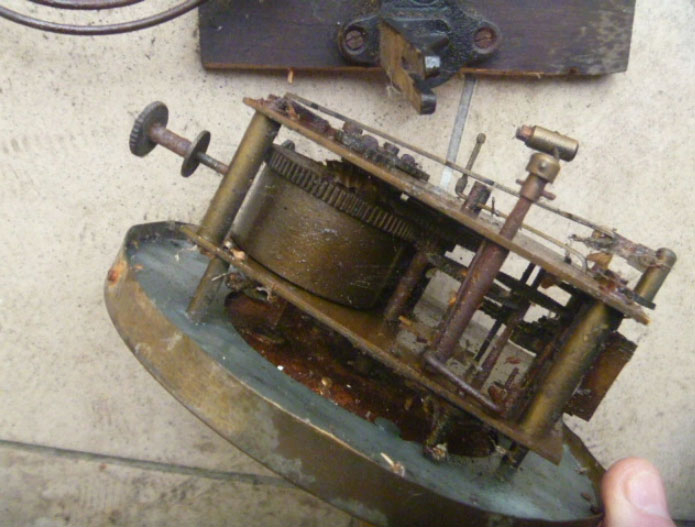

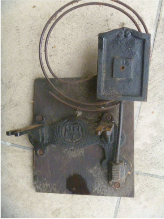

Yahagi 2335 #176 Napisano 21 Lutego 2021 W cieszyńskim klimacie... takie coś jest w PL na ogłoszeniach. 0 Udostępnij tę odpowiedź Odnośnik do odpowiedzi Udostępnij na innych stronach
