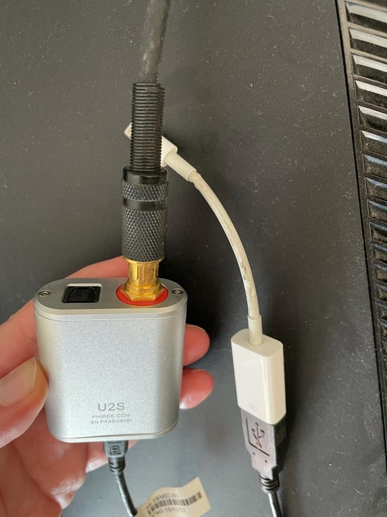

Od jakiegoś czasu trenuje poniższe rozwiązanie.
Mam wzmacniacz stereo DIY + przerobionego na domowy DACa Nakamichi DAĆ-111 jako baza.
Do niego używam konwertera phiree U2S z wyjście optycznym + coax a do niego wpinam się poprzez przejściówkę USB -ligtning iPadem i/lub iphonem.
