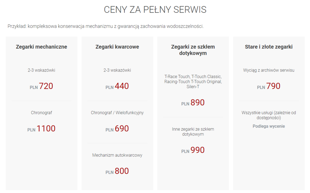

Jak wyglada kwestia serwisu tego mechanizmu w serwisie? Tak, ze przynosisz zegarek, oni serwisuja go i odbierasz :D
Malo tego, nie ma roznicy w cenie w oficjalnym serwisie pomiedzy dobrym mechanizmem (ETA 2824-2) a tym fatalnym (Powermatic 80):
https://www.tissotwatches.com/pl-pl/serviceprices

Ok, z rezerwą masz oczywiście rację, dziękuję za dokładne wyjaśnienie.
Cennik, który wrzuciłeś, odnieśmy się do niego. Naprawa wynosi, bagatela, 720 zł. Pytanie czy aktualny w okresie, gdy ceny windują. Więc, można kupić za 2 tyś zegarek, którego serwis będzie wynosić 720 zł (pm80) i można w tej samej cenie kupić zegarek (eta2824-2/selita sw200), które koszt serwisu u zegarmistrza będzie około dwa razy tańszy. Na cenniku nie ma różnicy między pm80 i ETA 2824, ponieważ jest to cennik Tissota, a firma nie będzie sobie sama strzelać w kolano robiąc podział między tymi dwoma mechanizmami, które zresztą niewiele technicznie się różnią. Jeśli ktoś stojąc przez wyborem jednego z nich zobaczy ów cennik, słusznie stwierdzi, że nie ma różnicy co wybierze, ale tylko pozornie, bo Etę 2824-2 mógłby serwisować za znacznie mniejszą kwotę. Po drugie, kwestia wersji na 23 kamieniach łożyskowych - płacąc 2 tyś za zegarek, czułbym lekki niesmak nosząc plastiki na nadgarstku, a kwota moim zdaniem mała nie jest.
Wskazalem ci koszty serwisu oficjalnego. Podzwon po zegarmistrzach i daj znac co ci powiedza.

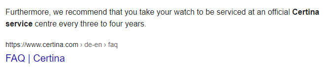

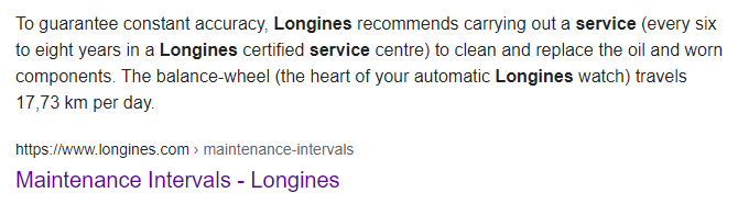

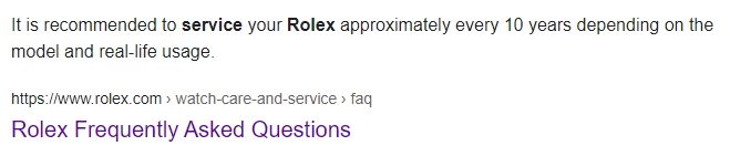

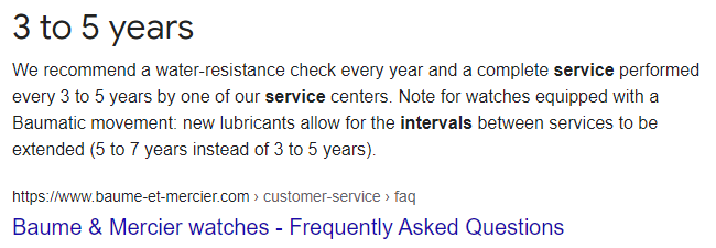

A co do drugiej tezy - jesli od 20 lat korzystasz z zegarka i nie oddales go na przeglad to nie jest to dowod rewelacyjnosci zegarka tylko twojej niestety glupoty.
Poczytaj ile czasu olej utrzymuje wlasciwosci smarne - szkodzisz sam sobie bo podnosisz koszt przegladu, ktory w koncu trzeba bedzie kiedys zrobic.
Polecam lekture pierwszego posta w watku, uzytkownik Archer to zegarmistrz ze sporym doswiadczeniem, opisuje efekty opozniania serwisu 'bo swietnie chodzi bez i trzyma czas':

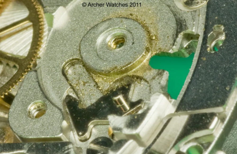

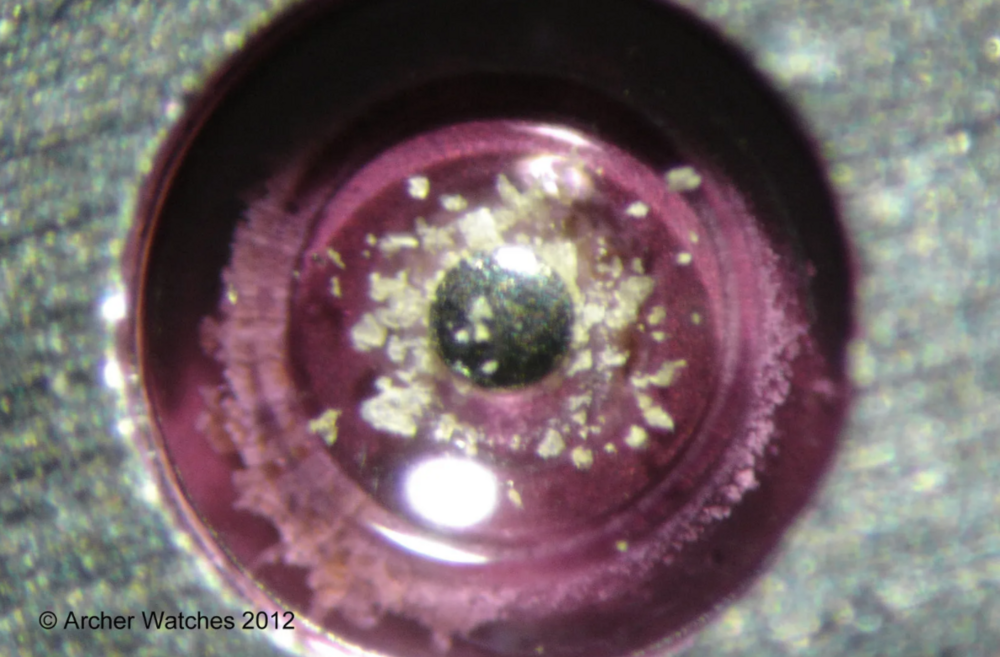

Co ciekawsze rzeczy wyciagne tutaj - zaschniety i skrystalizowany olej we wnetrzu kamienia:
Zuzycie na mostku sprezyny:
Wnetrze bebna sprezyny napedowej:
i tak dalej...

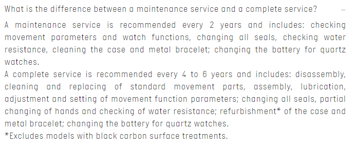

Po przeczytaniu całego wątku narzuca się myśl, żeby nie kupować zegarków z Powermatikiem 80, bo w razie konieczności naprawy trzeb korespondować z CoC Swatch Group :)
A jak wygląda jego regulaminowy 5-letni przegląd Powermatica wraz z wymianą oleju i koła dwumasowego? Zrobi to mój lokalny mechanik, czy muszę się udać do ASO?

HOW OFTEN SHOULD MY WATCH BE SERVICED?
The optimal service cycle for your IWC timepiece is exclusive to your watch and unique lifestyle. The necessary interval between services will be determined by your individual wearing habits; frequency of wear, your environment/s, and the intensity of physical activity you engage in. Your fine mechanical timepiece is an extension of yourself and will run well for as long and smoothly as it is treated. Therefore, we simply recommend you to continue wearing your watch for as long as pleases you and to only entrust it for a service if you notice a deviation from the regular performance, function or timekeeping. It will then be our pleasure to reinstate the premium performance with the suitable service.

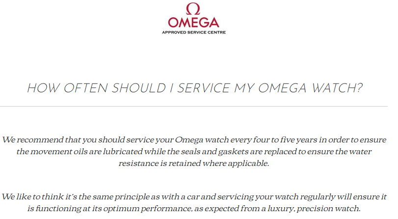

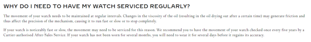

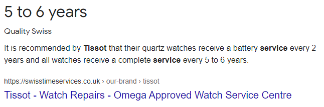

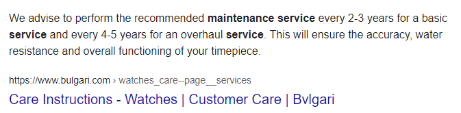

Breitling:
Omega:
Tudor:
Longines:
Bulgari:
Rolex:
Certina:
Tissot:
Baume & Mercier:
Cartier:
No ale w koncu co oni tam moga wiedziec czy jakis tam zegarmistrz wypowiadajacy sie na WUS ( http://www.archerwatches.ca/ ).
IWC wie. Ty wiesz. Nie dasz sie oszukac ukladowi, ktory chce wyciagnac od ciebie pieniadze. Tak trzymac!
