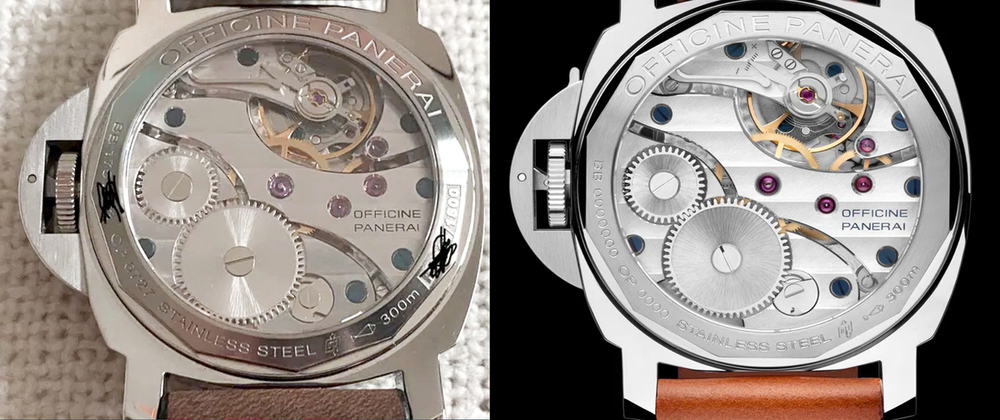

Witajcie,
zdjecie moze nie jest jakies mega, ale pytanie do czujnych tego forum - oryginalny czy macie jakies watpliwosci?
Wrzucam jeszcze takie porownanie do renderu i kurcze - widze male roznice, ale moze to wina zdjecia?? 🤔
Pozdrawiam serdecznie

Nikt, nic? 😬

Wszystko sie da podrobic i to nie ulega watpliwosci. Niska cena, to raz gdzie sie musi zaswiecic lampka czujnosci. Niestety jesli ktos zamieszcza w ofercie "rozmydlone" zdjecia mechanizmu, to juz po raz drugi zaswieca mi sie lampka. Po trzecie - jesli to nowsze modele, to dowod zakupu i pelny set, to cos o co warto walczyc. A na koncu pozostaje wstukanie nr seryjnego na Panerai Guard i potwierdzenie, ze ten dokladnie zegarek wyszedl z fabryki. I jesli te wszystkie warunki sa spelnione, to pozostaje promil, ze to podroba, choc i tak przeszedlbym sie do jedynego polecanego i znajacego sie na serwisowaniu chyba w Warszawie zegarmistrza tej marki (Maciej Trzosek). Mam nadzieje, ze choc troche pomoglem.

Pierwszy rzut oka na mechanizm i widać wszystko jak na dłoni.
Podróbka:
Oryginał:
Dobry inhouse, z droższymi rozwiązaniami konstrukcyjnymi to dobre zabezpieczenie przed tanimi masowymi podróbkami. Nie potrzeba lupy, mikroskopu, żeby wylapac różnice jakościowe. Podobnie jest np. z najlepszymi na rynku, seryjnymi klonami rolexa, czy omegi.
Problemy się zaczynają, jeśli mamy do czynienia z niedrogim, stockowym mechanizmem, w drogim zegarku. Wtedy lupa rękę i szukamy niuansów jakościowych. Jeśli ich nie widać, to taki drogi oryginał mocno traci w moich oczach.
Wilku, a wyjaśnisz po czym konkretnie poznajesz na tych zdjęciach które wrzuciłeś?
Obrazek z oryginalnym mechanizmem to render, więc materiałów i wykończenia podróbki nie sposób do niego porównać. Rozumiem więc, że chodzi o jakieś nieścisłości w mechniźmie - jakie?

40 minut temu, MichTheOne napisał(-a):
..Rozumiem więc, że chodzi o jakieś nieścisłości w mechniźmie - jakie?
Zobacz chocby na elementy przy napisie swiss made 😉
1 minutę temu, artme napisał(-a):
OK, widzę.
Źle ze mna. Patrzyłem dobre dwie minuty i nic nie złapałem 🙃
It's not a hobby, it's a sickness.
Balans z włosem swobodnym vs. Włos regulowany przesuwką i koło balansu z fejkowymi ciężarkami - to coś co widać od razu. Reszta różnic po przyjrzeniu się i analizie też do wypunktowania, o takich detalach jak jakość obróbki krawędzi nie mówie, a to też wpływa na cenę końcową.

Myślę, że to opracowanie cal. P.9000 trochę pomoże:
https://watchesbysjx.com/2014/09/explaining-the-panerai-p-9000-automatic-movement-we-take-it-apart-and-put-it-all-back-together.html

Dzięki za wyjaśnienia. Ja tych fejkowych ciężarków zwyczajnie nie widzę, bo się po po prostu kompletnie nie znam. I dlatego cieszę się że zapytałem.
