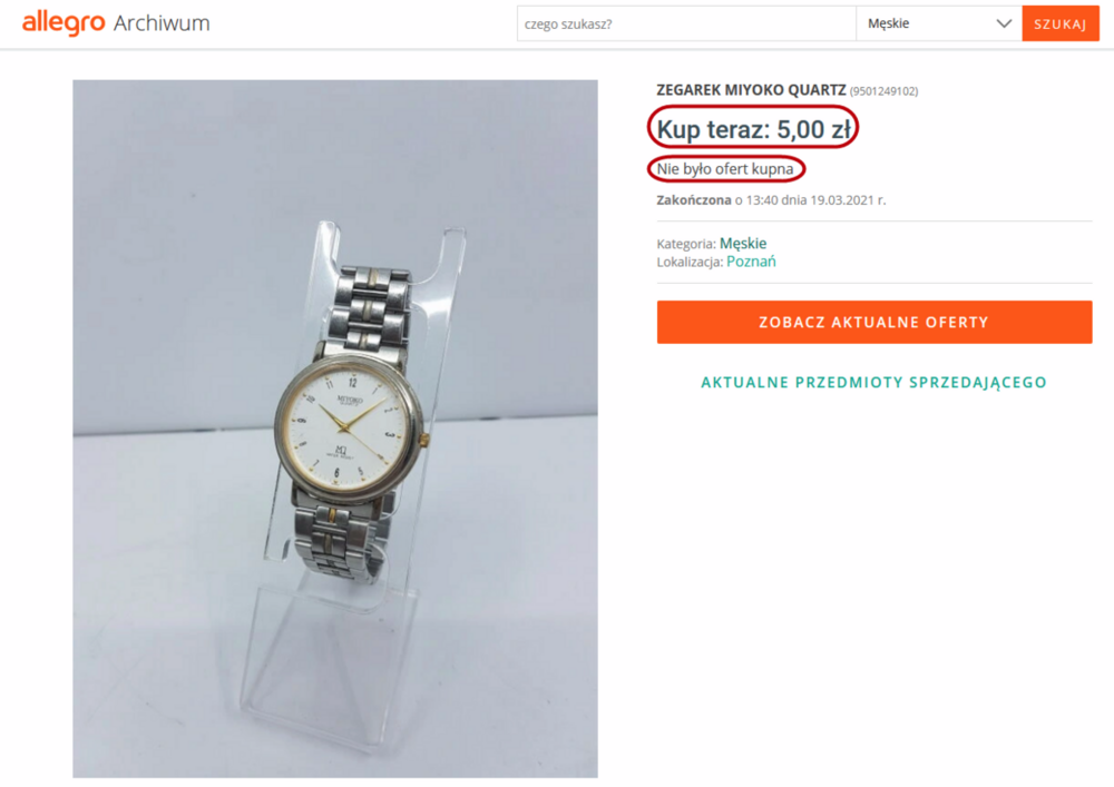

Najtańszy produkt, najtańsze komponenty i najniższa jakość.
Tak dla zobrazowania, gdzie wujek Google od razu prowadzi po wpisaniu frazy "Miyoko":
E, mi wujek Google pokazał różne inne linki. Ale faktycznie tylko do Allegro.
Ceny od 5 do 200zł. Początkowo myślałem, że to Chińczyk udający Japończyka (i wciąż tak mi się wydaje). Ale niektórzy sprzedawcy twierdzą ze to marka japońska s lat 80-90 ubiegłego wieku. Ale oczywiście w opisie na Allegro można znaleźć  wszystko.
