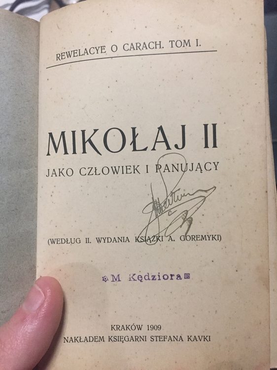

Tak na marginesie, to wpadła mi w łapki również krótka książeczka z epoki...
Autor ocenia Mikołaja II surowo i raczej negatywnie... natomiast ciekawe jest przeczytanie opracowania napisanego przez człowieka, który nie zna jeszcze końca tej historii...

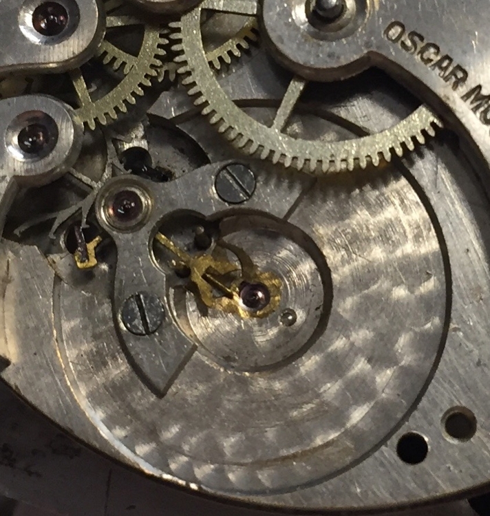

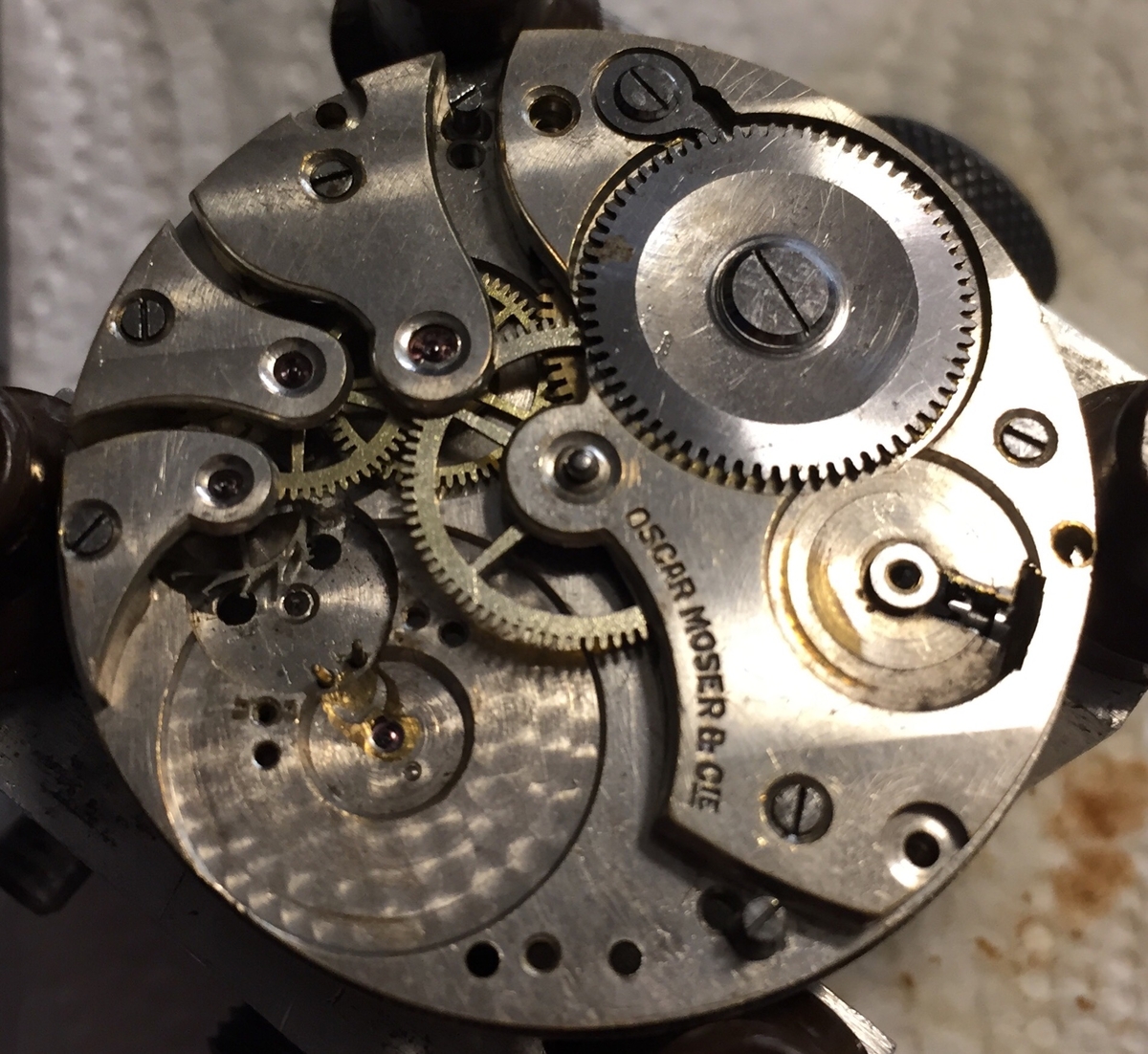

Moj moserek jest w zupełnie przyzwoitym stanie wizualnym, natomiast technicznie ma kilka problemów.

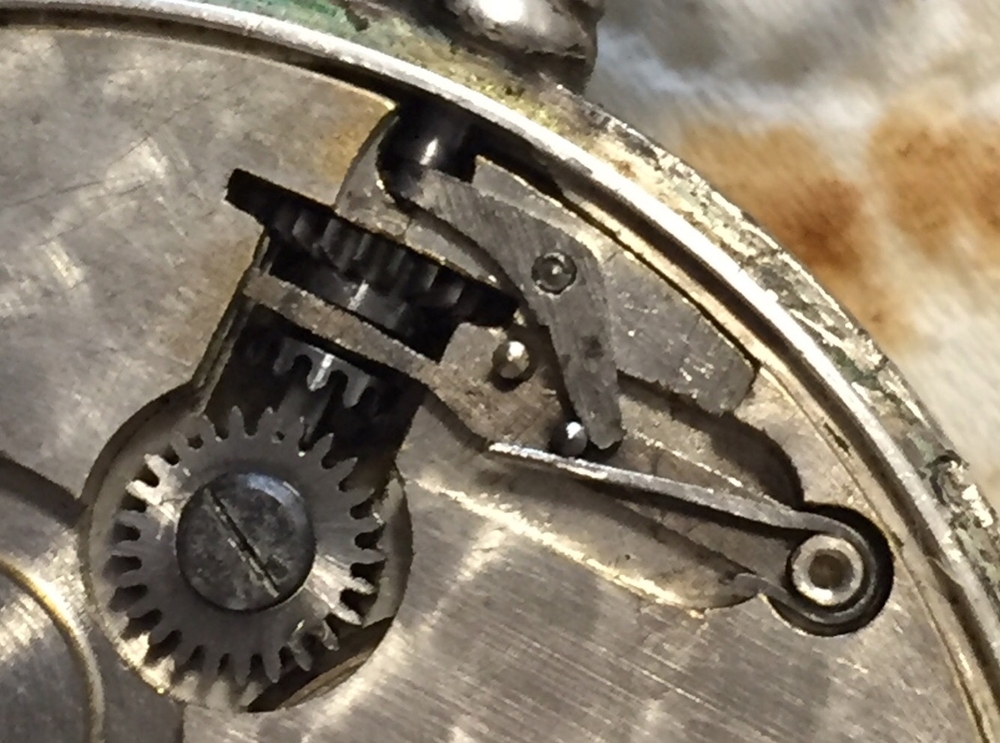

Pierwszy dość łatwy do ogarnięcia...
Trochę kleju (wiem.... ma być szelak) i gotowe. Choć za pierwszym razem osadziłem paletę za głęboko...
Drugi nie wymagał interwencji - ktoś kiedyś wymieniał oś balansu i dał za długą, wiec odgiął mostek do góry.
Wkurza, ale działa, wiec może być...

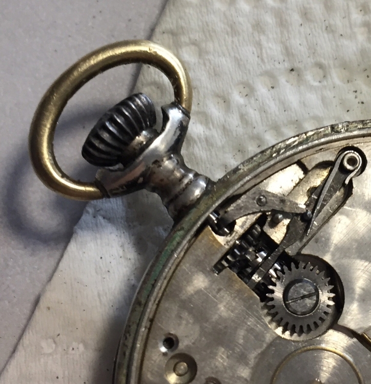

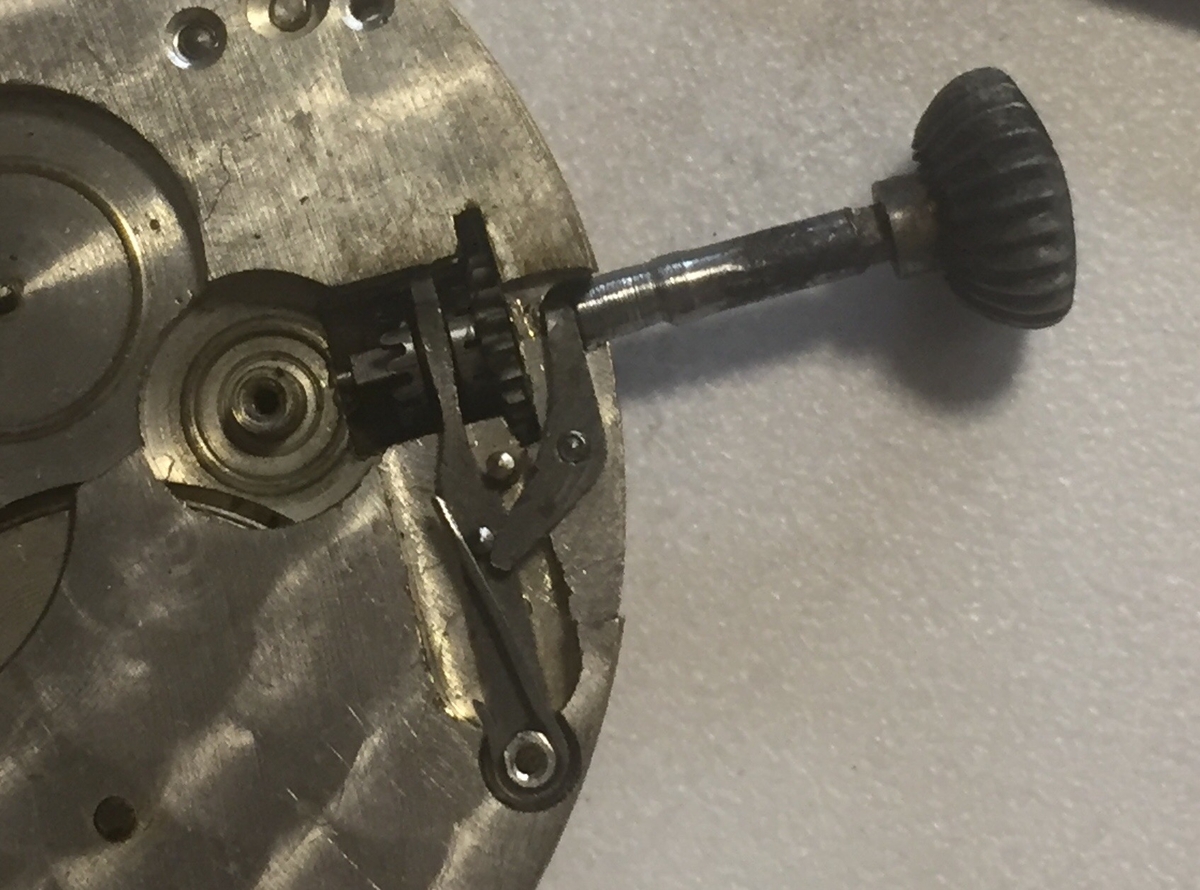

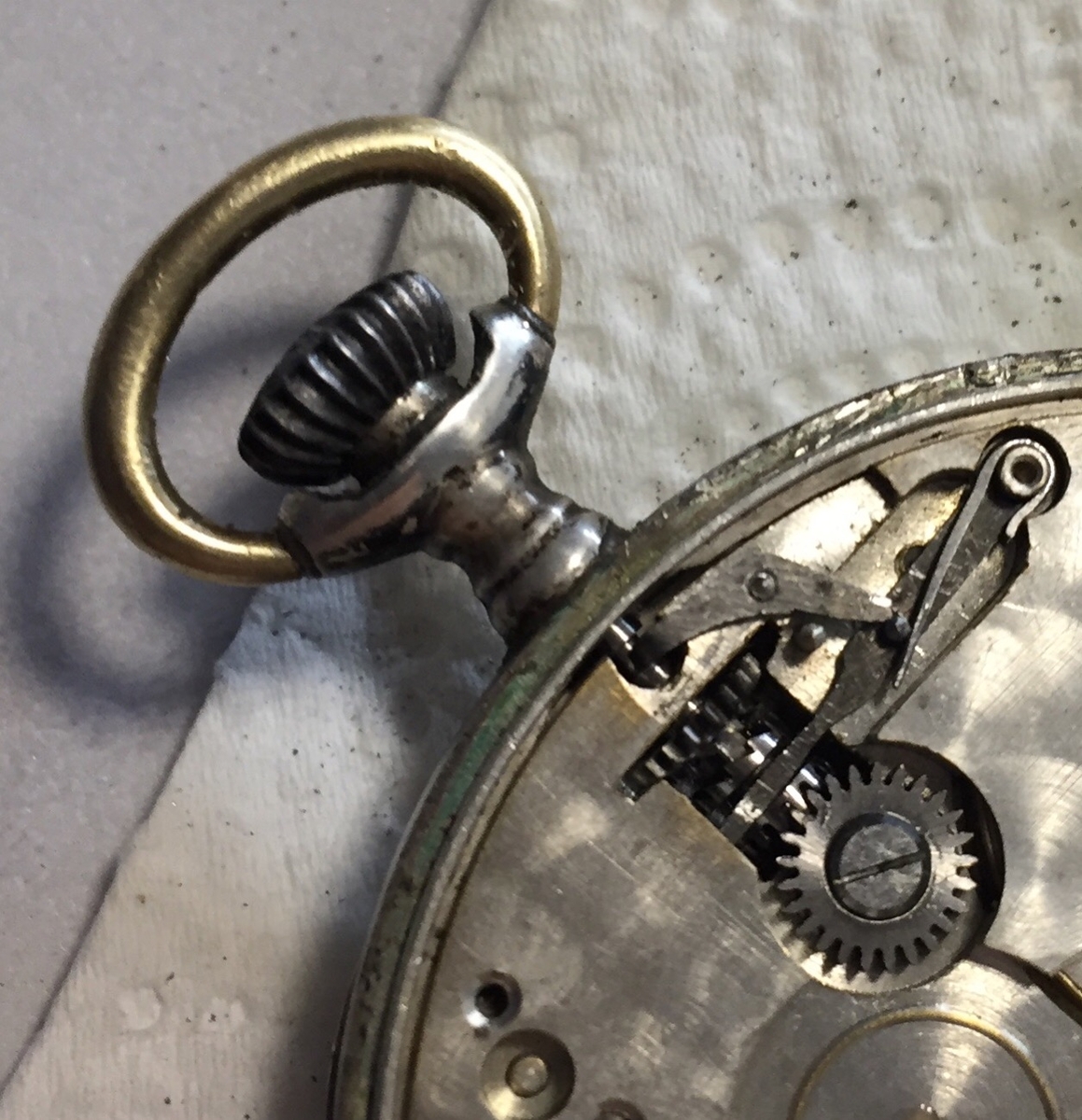

Trzecim problemem był brak walka i polbeczki.
Beczka była, ale nie wiem, czy oryginalna, bo jakaś mała...

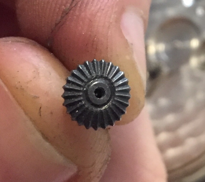

Koniec końców skończyło się dobraniem kompletu trzech elementów...
Wałek okazał się za długi, a ze koronka wbijana, musiałem ją nawiercic, żeby wałek wybić :(
Nic - będzie z dziurą i trudno...
Składamy :)

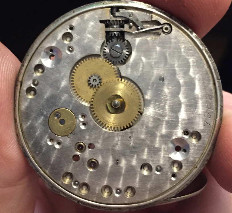

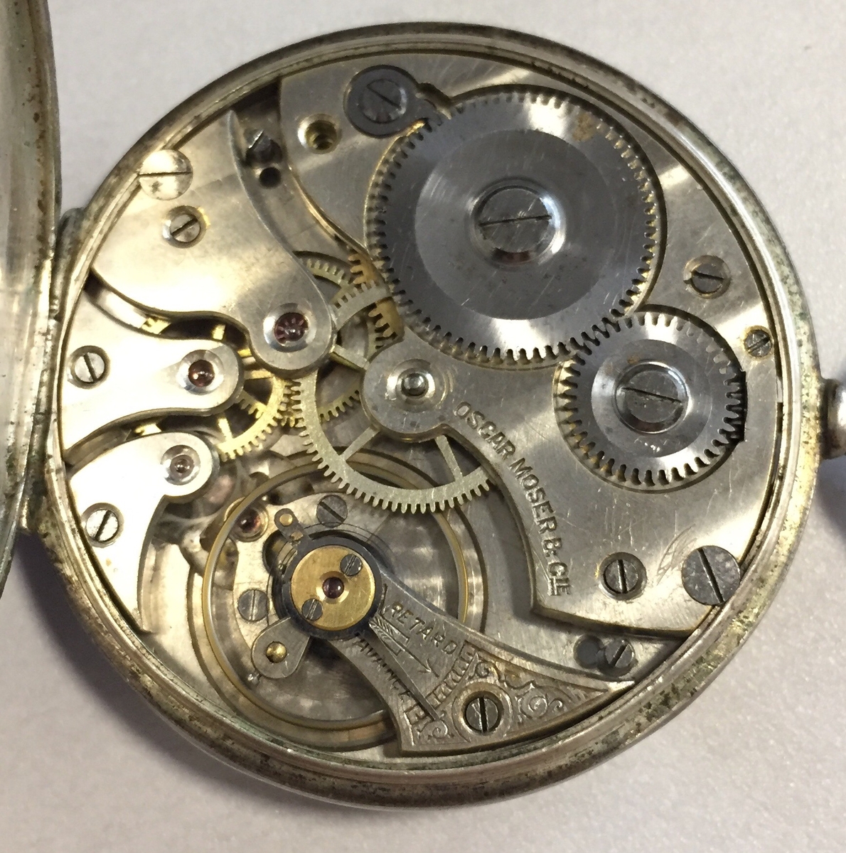

Bęben sprężyny i główna płyta mechanizmu...

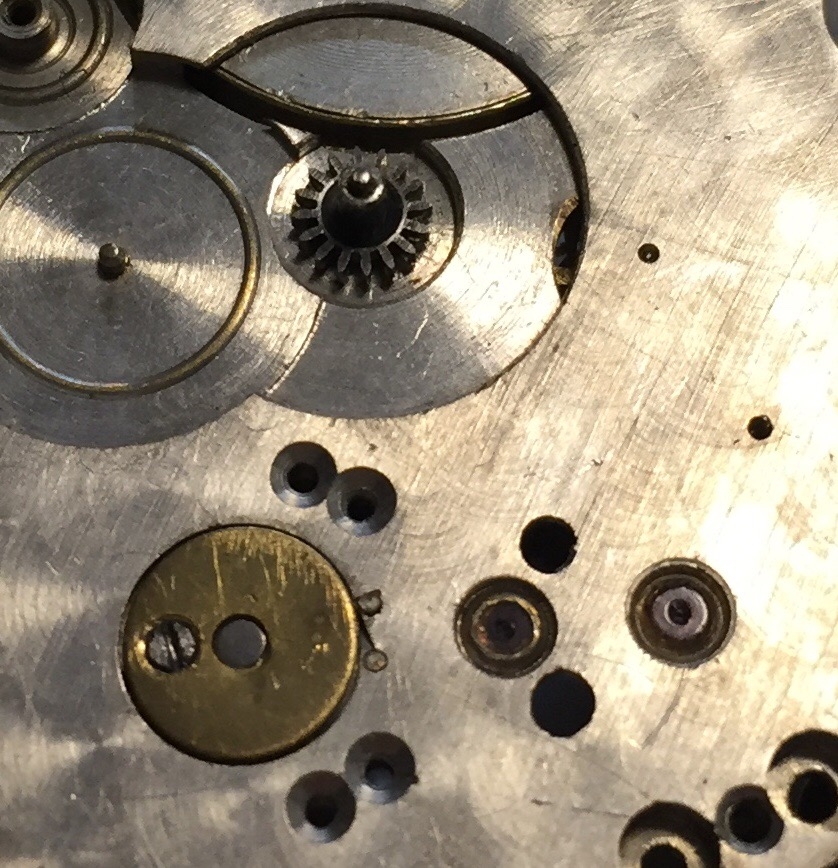

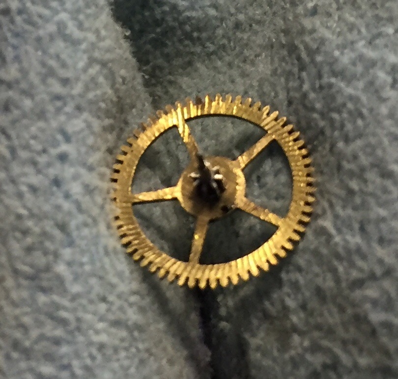

Łożyska kół 3. i 4. bez kamieni...
Oscar Moser to nie były genialne zegarki...

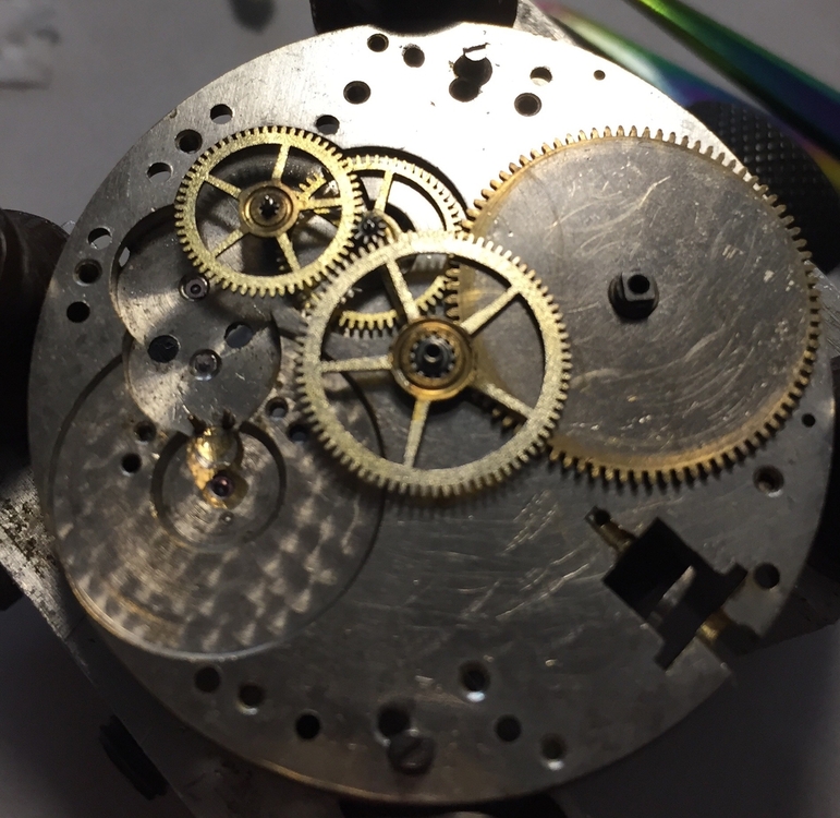

Starczy obejrzeć koła od spodu...

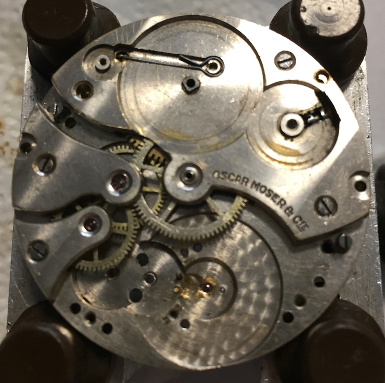

Sam mechanizm ma dość prostą konstrukcję i średniej klasy wykończenia...
Jak widać oś centralna przechodzi przez koło centralne - stare rozwiązanie rodem z „kluczykowcow”...
Z drugiej strony...
...mamy metalową nakrywki osi balansowej, być może wymienioną przy okazji wymiany osi...

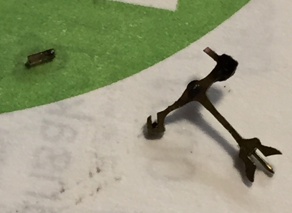

Kotwica jest mosiężna, do tego wygięta by dopasować ja do naprawionego balansu...
Tu jeszcze z paletą do poprawki.
Walek i elementy naciągu..
Jak widać...
Nawet działa :)
I skończony mechanizm z obu stron...

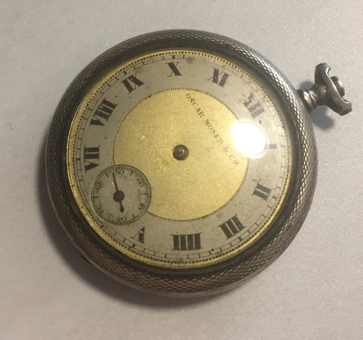

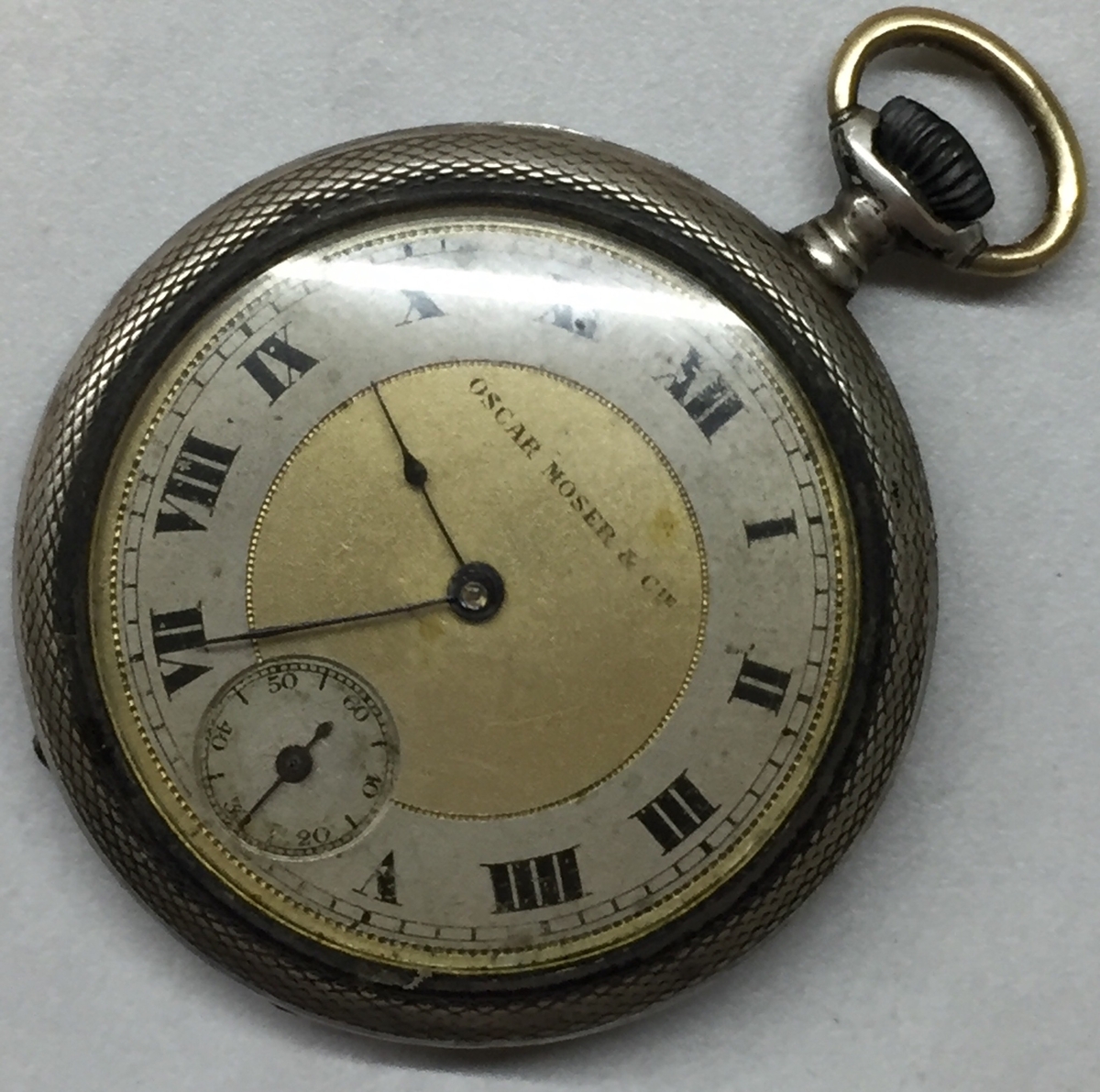

Tarcza i wskazowki...
Wiem, wiem...
Naprawdę  nie mam lepszych :(

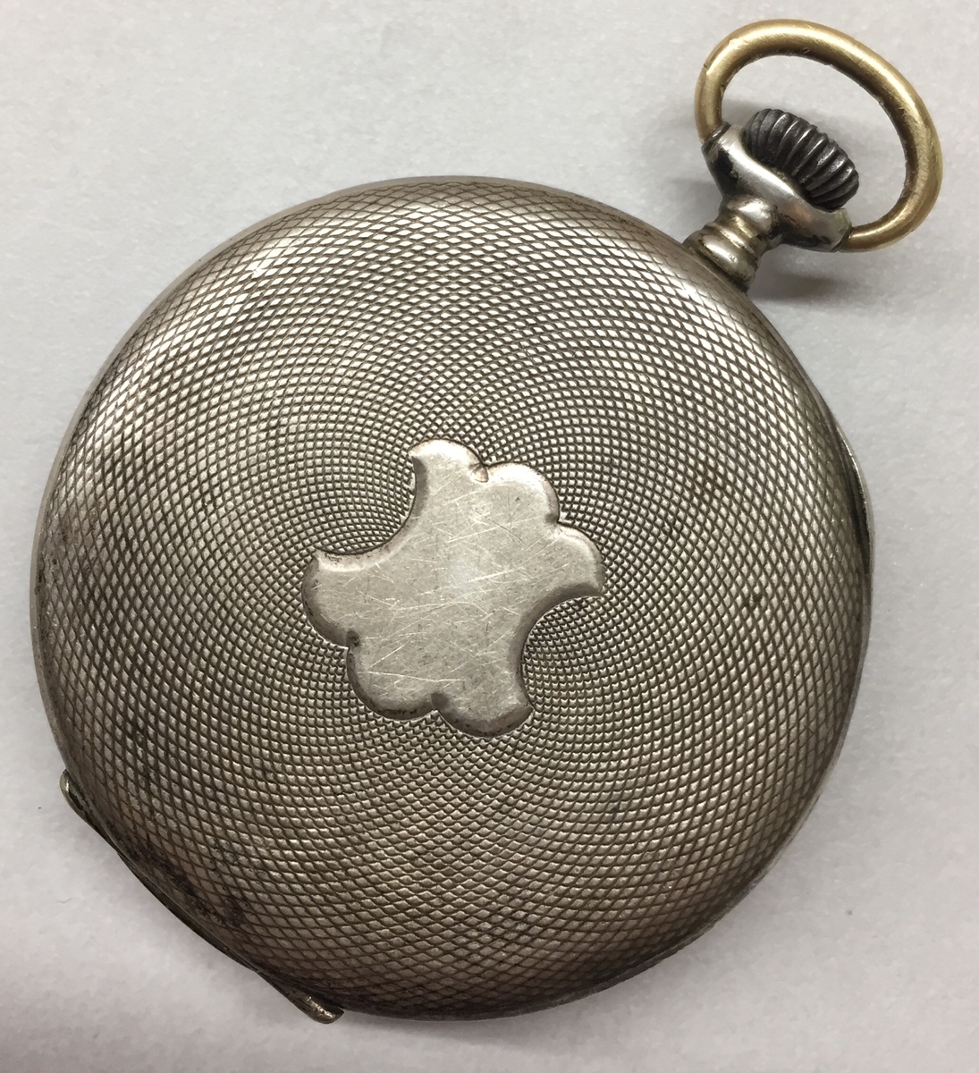

Z tylu koperta ładnie zachowana.
ogólnie zegarek zmęczony życiem, ale niezle zachowany...
To tylko Oscar Moser - totalnie „nothing special”, ale w sumie chyba mieć trzeba. Popularna marka, choć jakościowo taka se...

Kotwica była taka czarna, czy to tylko zdjęcie? Po wyczyszczeniu i złożeniu mechanizm wygląda przyzwoicie, zdobienia delikatne tu, szlify tam. No ale to koło od spodu :D Fajne ożywianie :)
Dlaczego opisany łaciną, a nie cyrylicą?
Opublikowano
Nie widziałem Oscara Mosera opisanego cyrylicą... miewają natomiast dedykacje po rosyjsku ;)
kotwica była nieco spatynowana, ale nie aż tak ciemna. To cień

Nie, szwajcarska. W Carskiej Rosji nie robiono zegarków.
Oscar Moser to byka marka bardzo popularna w Rosji, egzemplarze z Rosji najłatwiej rozpoznać po ruskiej próbie 84.
